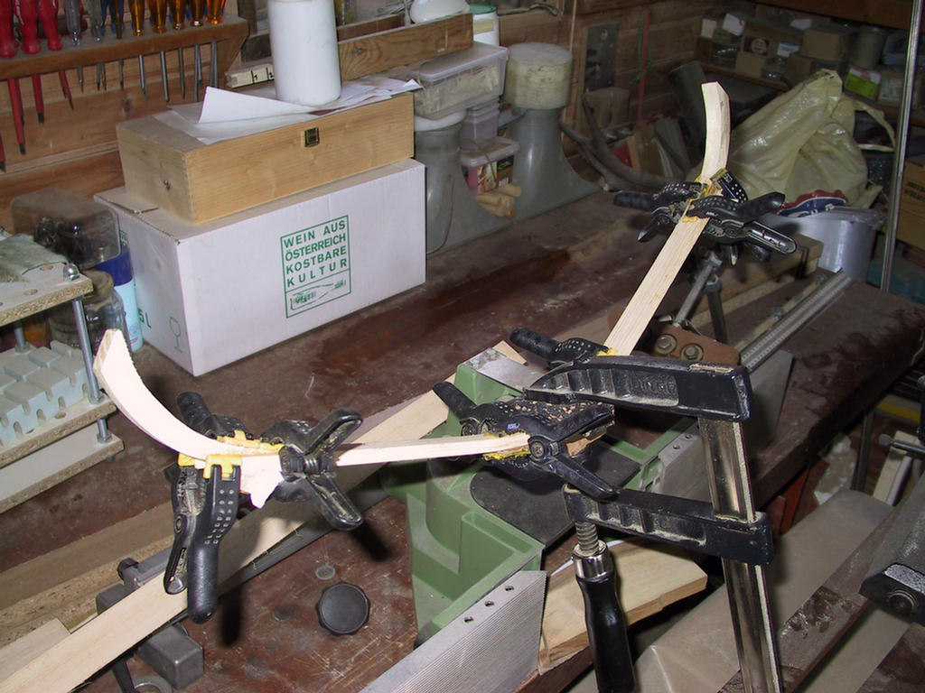

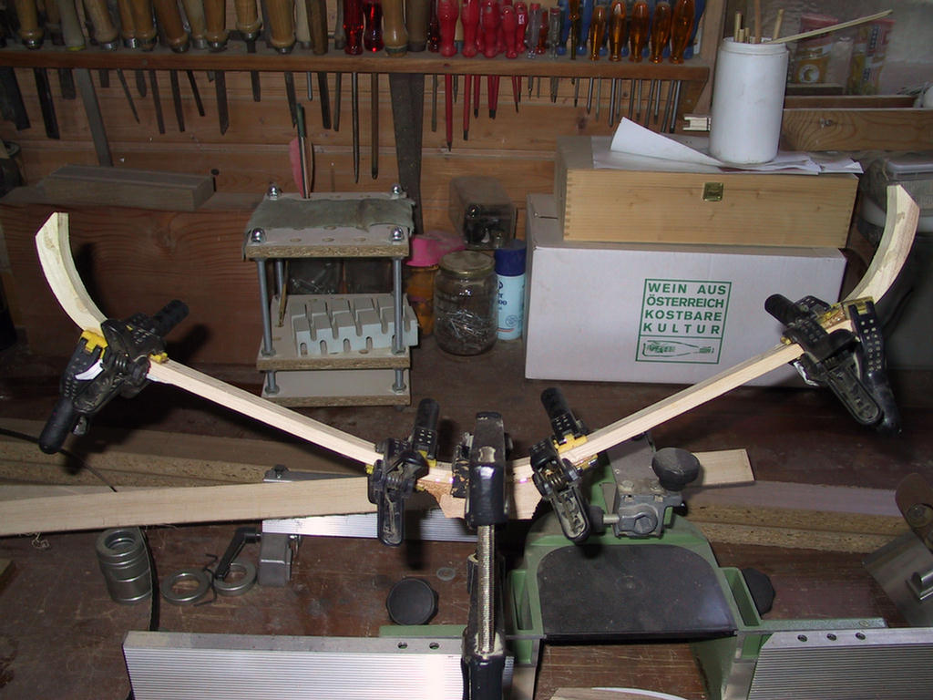

So, jetzt hat's mich auch gepackt.
Schließlich muß man ja zumindest einmal auch etwas "reiterbogenähnliches" bauen. ;) ;D
Ich baue nach dem "Rezept" von SnakeJo.
Der Aufbau ist ähnlich wie bei Jo:
Wurfarme = halbierter Manau + 3mm Nußfacing (Kirsche wie Jo, habe ich momentan keine)
Griff = ebenfalls Nußbaum, ein Stück mit "krummen" Faserverlauf (anstelle des Schichtaufbaus)
Siyahs = krumm gewachser Teil eines Ulmenstamms
Mal sehen, ob das was wird. ::)
Und weil die Konstruktion mit all den Zwingen und Klammern nach der Epoxi-Orgie so utopisch aussah, dachte ich mir, das muß ich euch vorab schon mal zeigen.
Parallel dazu entsteht übrigens aus den Resten auch eine Miniversion. (ungefährt im Maßstab 1:2,5 verkleinert). Ob der auch ein Facing bekommt muß ich erst testen, wenn das Epoxi ausgehärtet ist.

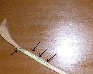

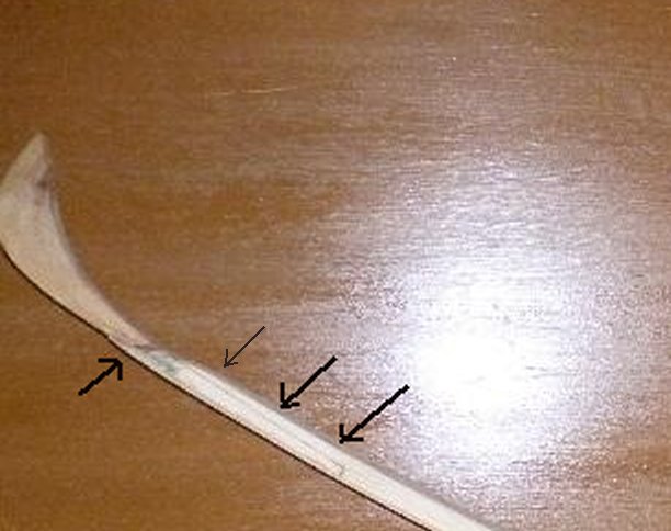

hmmm.. die Lage der Wicklung finde ich komisch / verstehe ich nicht... Sie hört (Richtung Ende) da auf, wo ich angefangen hätte... (na gut, 3 cm vorher angefangen, aber quasi...)
PS: Jetzt erst gesehen: Ist die Verbindungsfuge tatsächlich horizontal?? Oh-oohh...

Re: Erster RB in Arbeit
Beitrag von apaloosa »
Rabe,
meinst Du das?
Siehe Bild von Newie So. 18:22 h
(Da kann ich nix erkennen... Blindfisch halt...)
Ich meine es so:
Die Haltbarkeit auf Reibung belastet ist um ein VIELFACHES höher!
Siehst Du nun die horizontale Klebefuge?
