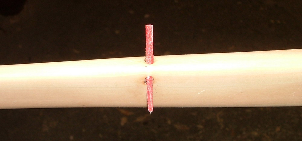

Dei Wurfarme der Lady haltem noch die eine oder andere Überraschung bereit
der kleine Todast ließ sich leicht mit dem Schraubenzieher rausdrücken
Mit Schleifpapierröllchen ausgeschliffen und anschließend mit Epoxy vergossen
