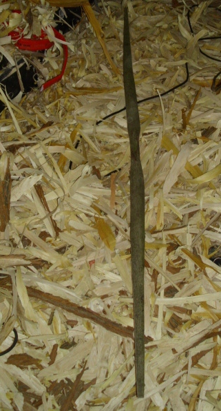

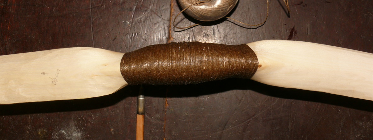

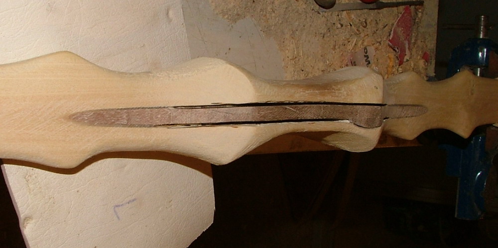

hab heute meinen Ahorn ein bisserl gerichtet (siehe Bilder).
Werkzeuge: Bandsäge, Bohrmaschine(3mm), Epoxy, Schraubstock, Messer, Schleifleinen, Hanfgarn, Leinolfirnis..(in der Reihenfolge)
...gebohrt und verstiftet (3mm Buchen- Schaschlikspiesse), damit da nix verrutscht......reichlich Epoxy druff und ab in´n Schraubstock...etwas beigeschnitzt/ geschliffen...Sehnenlage aktuell ..und nu noch ´ne stramme Hanf-Wicklung drum, weil besser is das... und morgen wird getillert was das Zeug hält
... oder bisses kracht
Gruss Toddi

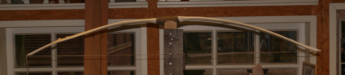

Die ersten Stöckchen sind geworfen!
Hasel die 4te
letzter Post

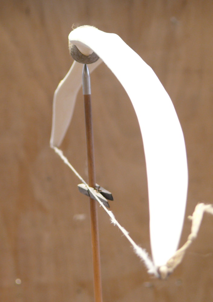

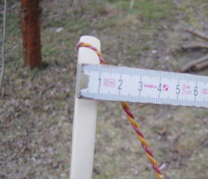

Ich hab nochmal etwas gekratzt um den Tiller hinzubekommen, für akzeptabel befunden und mich entschlossen ein paar Pfeile zu beschleunigen(50-60 erstmal). Klein wenig bin ich schon stolz, dass ist definitiv der beste Bogen den ich bisher hinbekommen habe.
Schnell, leicht und akkurat - meine dilletantische Messmethode mit Personenwaage hat knapp 35# ergeben(meinen Holler/38# hab ich auch so gemessen und tatsächlich hats gestimmt) - wollte mehr, aber das dauernde rumkratzen... naja hab wieder gelernt!
größer
Vollauszug 29"
Hat etwas Set bekommen(~1"), also der leichte Reflex ist jetzt raus. Aber soweit passt alles, also mach ich mir nur noch über das Finnish Gedanken, will ja nicht total abstinken.
Gruss, Moriss
größer
Vollauszug 29"
Gruss, Moriss

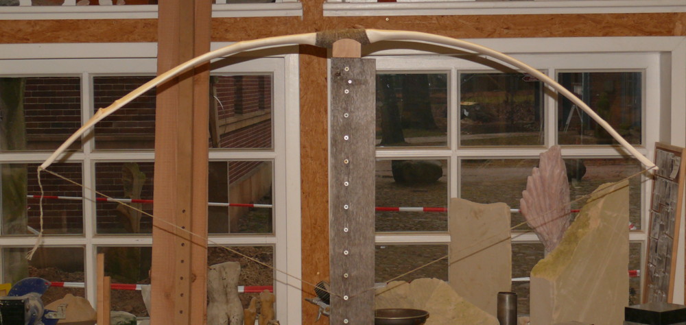

Re: "saplingbow" Bogenbauturnier Nr 4
moinsen alle zusammen,
ums gleich vorweg zu sagen: mein snaky Ahorn hat´s überlebt - war aber ´ne schwere Geburt.
...erstma nach Plan getillert. Ergebnis: ca. 36# @28", 165cm NtN.
Problem: beim ersten Schuss hab ich doch fast die Kaffeemaschine geschrottet - 50 cm links am Ziel vorbei (bei 7-8m Entfernung - ich schiesse in der Werkstatt!).
Nach 30 schuss komm ich dem Ziel näher - man gewöhnt sich an jeden Sch... . allerdings nervte auch, dass die Pfeile nicht sauber rausgingen und jedesmal mit einem "KLACK" den Bogen verliessen...
also hab ich den Bogen mal umgedreht und über Griffmitte geschossen - viiiel besser
Fazit: Oberer Wurfarm will nach unten - also kürzen!
also fein abgemessen was ab muss 5cm und weg damit...irgenwie hatte ich Volltrottel den Bogen beim Abmessen wohl falschrum liegen ...also noch 10cm vom anderen Ende weg und gut is
Der Schwerpunkt des Bogens liegt ausserhalb der Wurfebene (der grösste Teil der Wurfarm- Masse liegt rechts) - sieht man ganz gut auf dem ersten Bild mit fixierter Sehne. Auf dem 2. Bild ist nur die Fixierung (Wäscheklammer) gelöst - die Sehne schwingt nach links... vermutlich der Grund für das eigentümliche Schussverhalten. das Bögelchen misst jetzt also noch 150cm NtN und nach ein bisserl Nachtillern hats nu 40# @ 26" (mehr trau ich mich vorerst nicht zu ziehen) . Jedenfalls wirft er die Pfeile jetzt sauber raus und hat auch spürbar mehr Biss ...

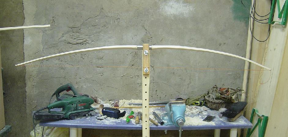

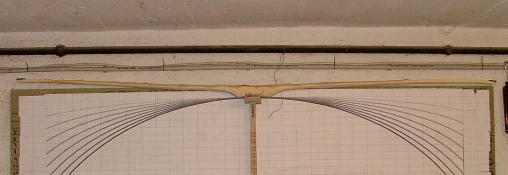

Moin
noch ein paar Bilder...
Den Bogenbauch habe ich mit E-Hobel und E-Bandschleifer einfach geplättet. Bilder gibt es davon keine, denn das würde das Herz und Kreislauf des einen oder anderen Bogenbauer nicht aushalten.
Noch ein paar Striche mit der groben Raspel und schon ist der Bodentiller fertig.
Ein paar Nocken mit dem Messer geschnitten und mit Sandpapier geglättet. ja, ein wenig kann da noch weg...
Schnell noch eine 8-Strang sehne gedreht

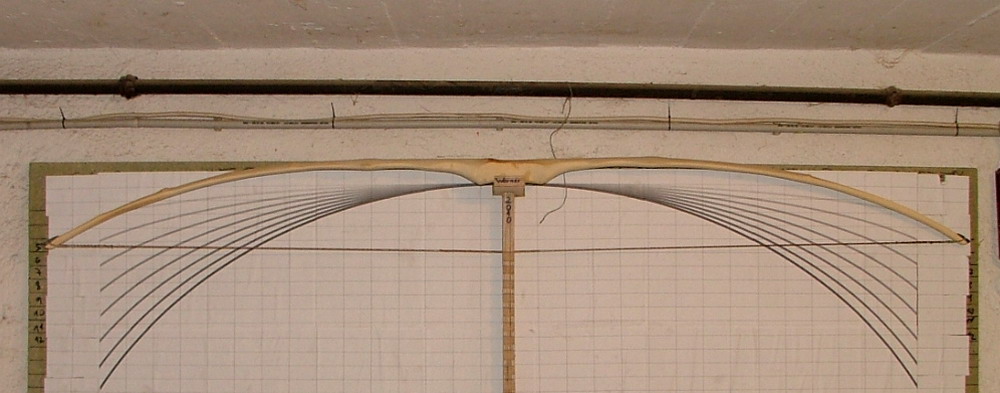

dann auf den Tillerstock und weiter getillert. Mit feiner Raspel und Ziehklinge
Dann überkommt mich die Tillerblindheit in der Werkstatt. Jetzt auf den Bildschirm sehe ich genau wo noch was weg muss und wo nicht, doch vorhin war das an der Wand nicht mehr sichtbar.
Pause

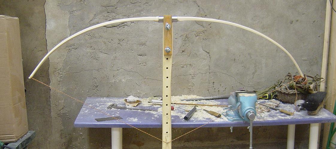

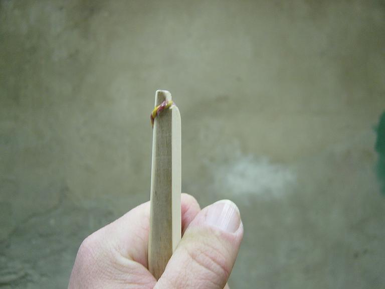

Moin
So wird das nichts. Der Drehwuchs ist einfach zu stark. Anfangs bogen sich die Wurfarme so weit zur Seite, das die Sehne immer an der Unterarm schlagen musste. Durch asymmetrisches Abtragen an den WA konnte ich die Sehne zwar wieder über den Griff bekommen, aber die WA verdrehten doch sehr stark. Am Ende waren die Wurfarmenden je um ca. 40- 45° zum Griff gedreht. Das liegt zum Teil am Drehwuchs, zum Teil aber auch an der Wuchsform als ganzes, da die Enden nicht in der Flucht des Griffes liegen. Der größte Zug lag also auf einem sehr schmalen Grat an der Seite des Wurfarms. Das kann nicht auf Dauer gut gehen. Also, da hilft nur ein neuer Anlauf. Ich verzichte auf alle Sicherheitsreserven und kürze den Bogen um 12 cm auf 170cm und tillere noch mal von vorne los. Diesmal mache ich den Bauch absolut flach, das kann verdrehen und seitwärts weg biegen mindern. Andererseits ist das Bearbeiten von ganz flachen Bogeninnenseiten aufwendiger als bei leicht gewölbten Bäuchen.
Plötzlich geht es. der Bogen bekommt zwar etwas Dauerbiegung, aber es wird ein Bogen.
Die Nocke ist jetzt 7mm breit und 10mm tief Jetzt muss die Nocke noch etwas geschliffen werden...
Jetzt noch etwas aufhübschen und dann in den Präsi.
Jetzt ist es ein Bogen.
