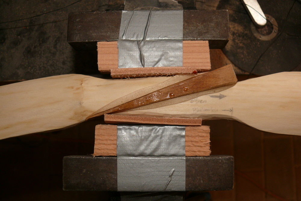

hab heute meinen Ahorn ein bisserl gerichtet (siehe Bilder).
Werkzeuge: Bandsäge, Bohrmaschine(3mm), Epoxy, Schraubstock, Messer, Schleifleinen, Hanfgarn, Leinolfirnis..(in der Reihenfolge)
...gebohrt und verstiftet (3mm Buchen- Schaschlikspiesse), damit da nix verrutscht... ...reichlich Epoxy druff und ab in´n Schraubstock... etwas beigeschnitzt/ geschliffen...Sehnenlage aktuell ..und nu noch ´ne stramme Hanf-Wicklung drum, weil besser is das...
und morgen wird getillert was das Zeug hält
... oder bisses kracht

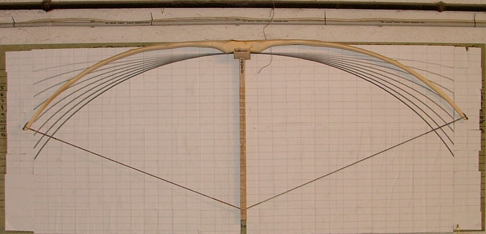

Ich hab nochmal etwas gekratzt um den Tiller hinzubekommen, für akzeptabel befunden und mich entschlossen ein paar Pfeile zu beschleunigen(50-60 erstmal). Klein wenig bin ich schon stolz, dass ist definitiv der beste Bogen den ich bisher hinbekommen habe.
Schnell, leicht und akkurat - meine dilletantische Messmethode mit Personenwaage hat knapp 35# ergeben(meinen Holler/38# hab ich auch so gemessen und tatsächlich hats gestimmt) - wollte mehr, aber das dauernde rumkratzen... naja hab wieder gelernt!
![Bild](http://mds-netz.de/bogen/images/vollauszug-tiller-thumb.jpg)
größer
Vollauszug 29"
Hat etwas Set bekommen(~1"), also der leichte Reflex ist jetzt raus. Aber soweit passt alles, also mach ich mir nur noch über das Finnish Gedanken, will ja nicht total abstinken.

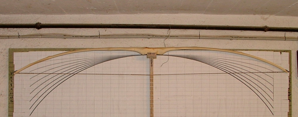

dann auf den Tillerstock und weiter getillert. Mit feiner Raspel und Ziehklinge
Dann überkommt mich die Tillerblindheit in der Werkstatt. Jetzt auf den Bildschirm sehe ich genau wo noch was weg muss und wo nicht, doch vorhin war das an der Wand nicht mehr sichtbar.
