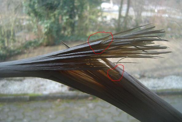

mein Haselstock hat sich gestern lautstark und für mich völlig überraschend zerlegt das es eine wahre Pracht ist. Aber seht selbst:
Der Dateianhang Ende.JPG existiert nicht mehr.
:o Hübsch
Hat sich für mich so nicht angekündigt. Kann sein dass das Trocknen doch zu schnell ging. War natürlich auch klimatisch recht kompliziert in den letzten Wochen. Vielleicht hatte das Holz aber einfach kein Lust.
Nun ja, ich bin jedenfalls endgültig Raus ;D War trotzdem wieder ein gutes Turnier. Ich hab wieder viel gelernt.
Euch allen noch viel Spaß und viel Erfolg auf der Zielgerade.
Es Grüßt, der Finglas

Ich vermute diese Stelle als Auslöser er Ursache des Bruches.
bruch
bruch
Hier konnte das Holz einfach nicht mehr.

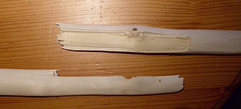

Bauch
Bauch
Rücken
Rücken

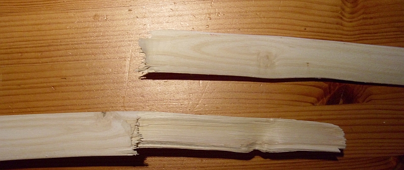

Und tschüß Esche. War bei 12cm Standhöhe und 26" Auszug. Der Holler? Schaun wir mal??
Viel Spaß weiterhin.
lg
inge

Hmm sehr wenig faserig... Sprödes Holz? zu trocken?

Wir haben nur 22% Luftfeuchte in der Wohnung. Wenn ich lange lüfte wird es noch weniger. Wäschetrochner ohne Fenster öffnen bringt nur 1% mehr. Hatte den Sapling vor 2 Wochen auf Breite gebracht und gemerkt, dass das Holz regelrecht splitterte. Hab ihn dann jedes Mal wieder auf die Terrasse gestellt, in der Hoffnung das Holz nimmt wieder etwas Feuchte an. Getrocknet hab ich ihn draußen.
lg
inge
Ist vom Rücken her gebrochen. Gelernt hab ich dieses Mal länger im Bodentiller zu bleiben. Und das Lernen ist das Schöne an solchen Projekten.
( Erasmus von Rotterdam )

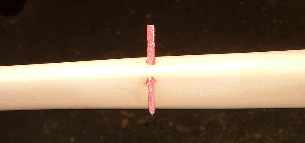

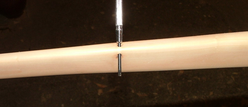

Dei Wurfarme der Lady haltem noch die eine oder andere Überraschung bereit
der kleine Todast ließ sich leicht mit dem Schraubenzieher rausdrücken
Mit Schleifpapierröllchen ausgeschliffen und anschließend mit Epoxy vergossen

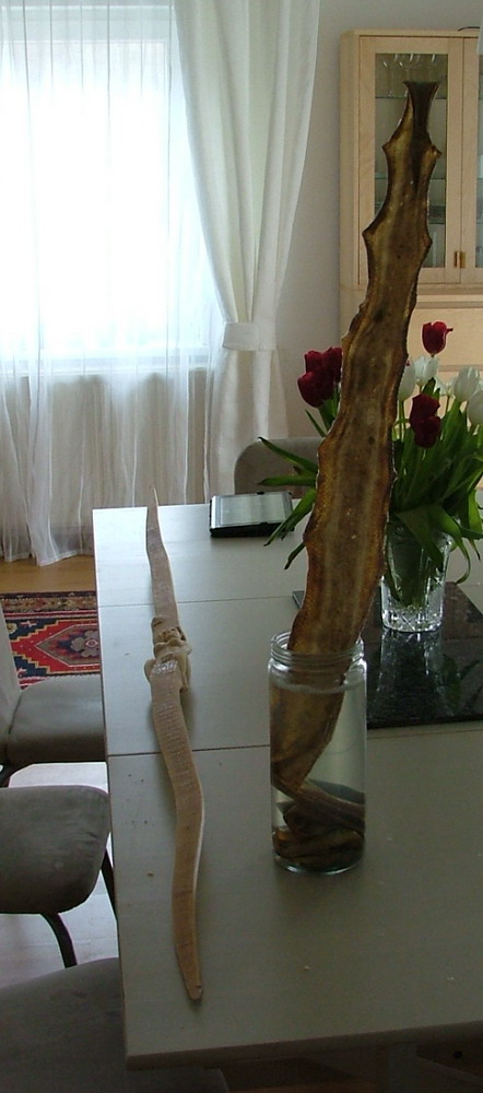

Der Tiller ist auch nicht ganz einfach das größte Problem dabei ist, das durch die Figur Der Obere Wurfarm gegenüber dem unteren leicht nach hinten versetzt ist, ich habe vorerst nicht versucht das auszugleichen.
Tiller dzt 42# auf 28", der Tiller gefällt mir noch nicht wirklich die Enden sind auf jeden Fall zu steif.
Nach einigen Pfeilen hat sich das Tillerbild ein wenig geändert und die Biegung hat sich etwas nach außen verlagert. Aber da gehört noch der Feintiller abgestimmt, ich hab nur noch wenig Zeit und die Schlange muss mindestens 2 Tage trocknen, daher werde ich erst mal die Schlangenhaut draufzumachen und den Feintiller am Samstag wenn die Haut trocken ist.
Hm vor lauter Ärger über den etwas unausgewogenen Tiller hab ich mich doch fast vergessen zu darüber zu freuen, dass der Griff die 42'# aushält, der Bogen nicht gebrochen ist und die Lady ihre ersten Pfeile sauber und Kerzengerade ins Ziel geworfen hat :)
erst mal Schlange einweichen
so weiter gehts mit Bildern am Abend

Brauchst Anregungen zur Tillerverbesserung? Kommst klar? Ich sehe da so einiges *gg*
Sieht aber klasse aus bisher ! Wahnsinns Teil !

@galig Jup ich sehr da auch einiges an Verbesserungspotential, aber ich hatte nicht die Ruhe dazu bevor die Schlange drauf war. jetzt ist sie drauf und kann mal zwei Tage trocknen am Samstag ist dann Zeit fürn Tiller und Finish
