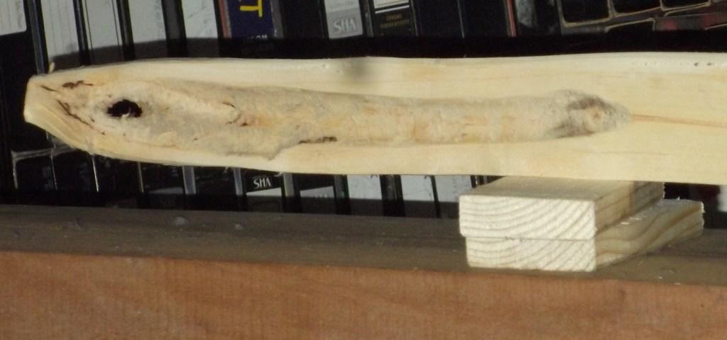

Dieser hatte eine etwas unliebsame Überraschung parat, nämlich ein etwa 20cm tiefes Loch direkt in und um den Kern im unteren WA, gut mit schon fast fertigem Humus angefüllt, welches gründlich ausgeputz werden mußte (siehe Bild).
Somit hatte sich das ursprünglich geplante Design eines Möllegabet erledigt, es wird jetzt wohl auf irgendetwas hinauslaufen, daß einseitige Sehnenkerben und zumindestens bei einem WA einen halbwegs Pyramidiales Design aufweist...
Erstaunlicherweise biegt sich die ausgehöhlte Stelle bis jetzt nur wenig mit und scheint stabil zu sein, was hoffentlich auch so bleibt...
Da er allerdings eine seitliche Verkrümmung aufweist, bleibt er nun erstmal minimum 2 Wochen in der Wohnstube so auf dem Balken gespannt, bis er trocken genug ist, um weiter bearbeitet werden zu können.
Sollte er danach immer noch zu krumm sein, kriegt er ne´ Dampfbehandlung im Griffbereich, damit die Sehne mittig genug verläuft... aber bis jetzt sieht es gut aus...
