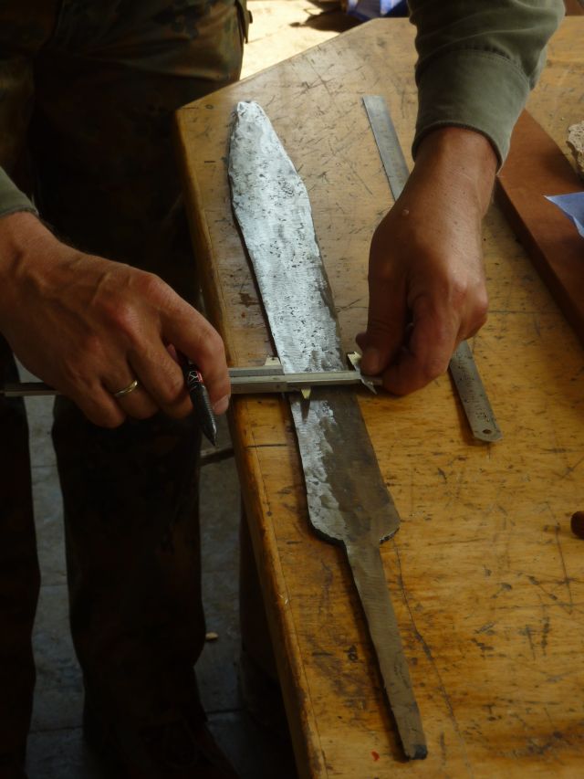

So, hier mal einige Bilder von den Arbeitsschritten. Angefangen mit 2 Damastpaketen aus 1.2235 und 75 NI8. Beide Pakete werden ausgeschmiedet und gefaltet und anschließend verschmiedet. Es muß sehr sauber gearbeitet werden, sonst sieht man hinterher beim Polieren die Fehler auf der Klinge.
Gruß Jochen
der erste Formschliff
die Mitte der Klinge wird zur Orientierung festgelegt
Rohklinge vor dem Schleifen
die beiden verschweißten Pakete werden plan geschliffen und für das letzte Feuerverschweißen vorbereitet
Stahlplatten vor der ersten Feuerverschweißung
Das Holzschwert mit 2 fertig geschmiedeten Damastpaketen mit jeweils 90 Lagen
