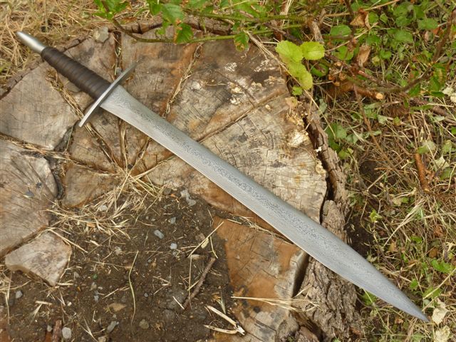

Das Teil ist genau 80 cm lang und wiegt seltsamerweise genau 800 Gramm. Habe erst einmal mit einem Holzmodell angefangen, sonst verliert man bei der Arbeit die Proportionen. Es ist mein erstes selbtgeschmiedetes Schwert.
Das sieht richtig toll aus. Und dafür, dass Du noch nie in dieser "Länge" gearbeitet hast, sind Dir die Proportionen wundervoll gelungen. Ich weiß ja nicht, wie es sich anfühlt, aber es läd zum Anfassen ein.
Aber was mich interessieren würde: Wie stabil ist das Teil?
Willst du es mal testen? Sei es gegen Bambusbündel, Holzplatten (vulgo: Schild), ein halbes Schwein oder auch einfach mal gegen eine 1,5 mm dünne Metallplatte auf Toast?
Ich kann verstehen, wenn das Teil nur für die Optik da ist. Ich persönlich würde es aber duch diverse Härtetests gehen lassen, einfach um zu wissen, was habe ich da tatsächlich produziert?
Die Klinge ist nicht als Schaukampfschwert gedacht sondern scharf ausgeschliffen. Ein Weidenast von einem Gebüsch neben der Schmiede mit einem Durchmesser von ca. 3 cm war mit einem Schlag durch. Die Klingenform habe ich selbst entworfen in Anlehnung an bronzezeitliche Funden und einem römischen Sparta Typ Mainz, so hieß die lanzetförmige Klinge so weit ich weiß.
Die Klinge ist auch recht flexibel. Ich habe noch einmal in meinen Unerlagen nachgeschaut, 180 Lagen sind beim Falten zusammengekommen.
