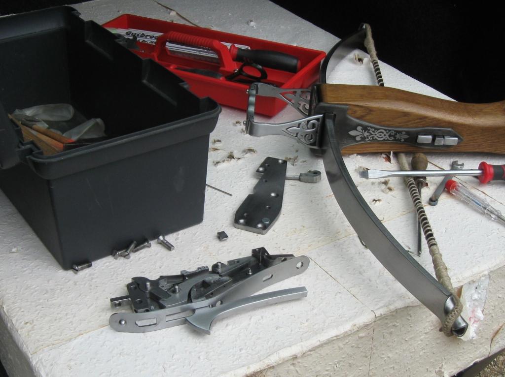

Dann lies sich plötzlich der Kegel nicht mehr rasten.Eine kleine Blattfeder im Schloß
hat sich aus ihrer Klemmung gelöst .Die Reparatur erfolgte auch im Feld,sonst
hätte ich heimfahren können.

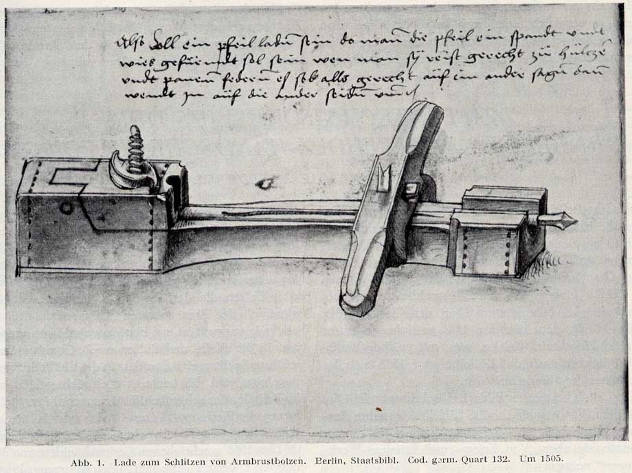

Hm schade, dass es nicht so gut geklappt hat! Haben deine Nuten schon eine Rotation in sich, oder ist der Winkel durchgehend 1°? Denn bei Befiederungsgeräten für Pfeile (Bogen) werden die Federn so angeklebt, dass sie am vorderen Ende parallel zum Schaft verlaufen und erst nach hinten eine Rotationsbewegung haben. Es gibt auchein Bild von einer Nut-Lade aus der Löffelholzhandschrift, auf dem man sehen kann dass der erzeugte Schlitz eine Rotationsbewegung hat. Vielleicht gibt das dem Bolzen Stabilität.
viele Grüße,
David
Schon die Führung der Lade sieht leicht verdreht aus...

Wo hast Du denn das tolle Bild her ?
Auch die Museumsbolzen (Bild weiter vorn) sehen so aus als ob die Nut erst weiter
hinten in einen Radius abbiegt.
Der Winkel bei meinen Nuten ist durchgehend 3/4 grad.
