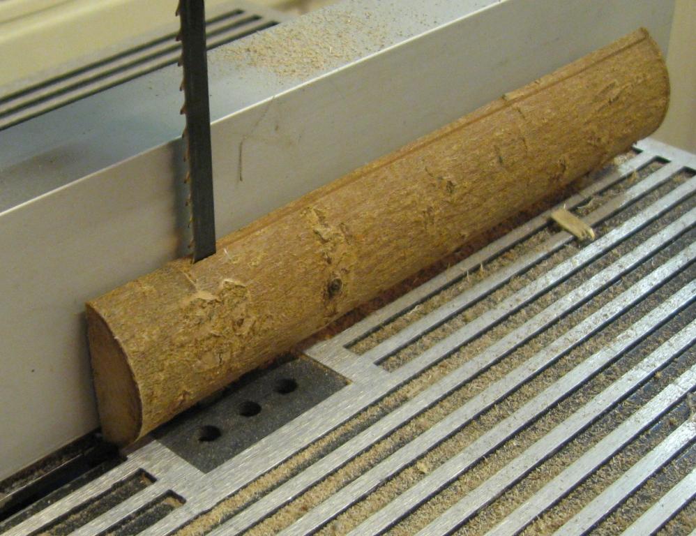

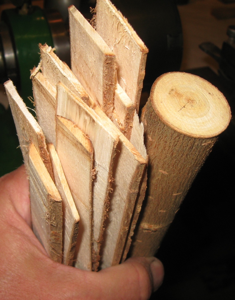

Ich hab mal irgendwann,irgendwo gelesen ,daß die Holzfedern der Armbrustbolzen
aus Weidenholz gefertigt waren.
Vor mindestens 5 Jahren hab ich mir dann dieses Holz in der Natur besorgt.
4-5 cm starke ,junge Äste.
Sie trocknen ohne Reissen-wie man sieht- und lassen sich in ca. 2 mm dicke
Brettchen sägen und dann auf 1,5 mm schleifen.
Die Torsionsfähigkeit eines solchen Brettchens ist beachtlich.
Jetzt brauche ich noch eine Vorrichtung zum Einsägen der Nuten !

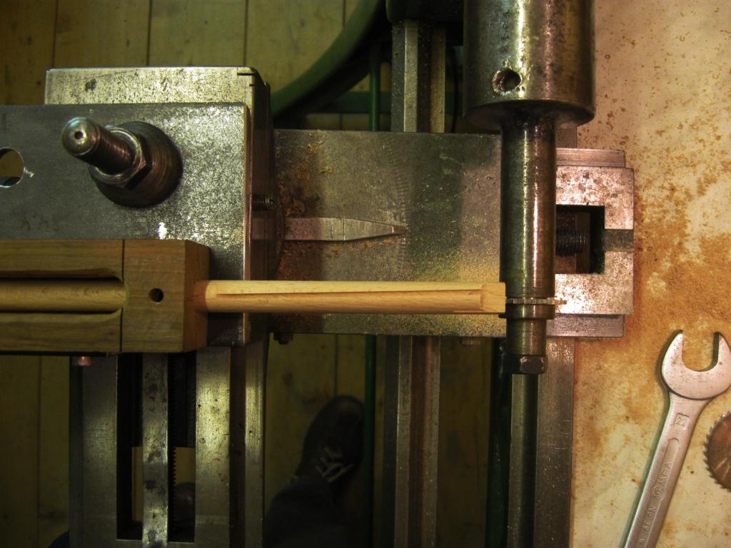

Da ein rundes Material sich schlecht spannen lässt ,kam mir der EinfallJetzt brauche ich noch eine Vorrichtung zum Einsägen der Nuten !
mit dem "Wendeklotz".
Der Wendeklotz ist aus Hartholz (Rest Massaranduba)-er ist auf 40 mm Vierkant bearbeitet,
hat zwei mittige 12,3 er Bohrungen.In der Mitte ist er freigebohrt.
Der 1 Meter lange Buchenstab ist 12,2 mm dick und wird mit jeweils 4 stumpfen Gewindestiften M 6
genau zentriert und geklemmt.
Ich brauche lediglich die Sägeblätter wechseln und kann drauflossägen.

Re: Bolzenbefiederung aus Weide
Gute Idee !
Noch besser einspannen ließe sich sowas eventuell, mit einer Spannzangen-ähnlichen Konstruktion, anstelle der Stellschrauben. Also - wenn beide Enden des Klotzes mittig, längs der 12mm Bohrung eingesägt wären, und das möglichst tief, damit sich ausreichen Federspiel für das Einspannen ergibt. Das ganze dann, wieder mit 4 Schrauben, aber diesmal durch den ganzen Klotz, einspannen. Wäre dann allerdings vorteilhafter, die Bohrung für die Bolzenaufname, genau mit dem Bolzendurchmesser auszuführen.
Aber die ganze Form ist ja auch abhängig davon, wie das Ganze anschliessend in die Fräßmaschine eingespannt werden kann.
Gruß Martin
Gruß Martin

Hallo Theudebald
Ist es eigentlich gewollt, wegen des Dralls, daß der Schlitz schräg läuft, oder ist die Vorrichtung noch nicht justiert?
Und federt das Ganze nicht ? Der schaft steht doch sehr weit frei.
Tolle Fräsmaschine übrigens.
- Beiträge: 446
- Registriert: 28.02.2010, 18:49
Hallo Klaus,
Die Schräglage von 1° ist gewollt -so ähnlich hab ich das in Musseen gesehen.
Vielleicht gehe ich auf 1/2° zurück -ich teste den ersten Bolzen und optimiere dann.
Das Material steht 115 mm vor .
Da ich mit dem Support den Vorschub leiste und im Gleichlauf mit scharfer Säge arbeite,
hält sich das Schwingen in Grenzen ,es schwingt auch nur die ersten 15 mm .
Selbst wenn der Anfang der Nut nicht sauber wäre -er wird ja weggeschliffen.
Die Drehbank ist um den 1.Weltkrieg entstanden .
Sie bietet halt eine stabile Arbeitsspindel und den Support.Für alles andere,
insbesondere was die fehlende Z-Achse anbelangt muß mab sich immer was einfallen lassen-
wie in diesem Fall die Auflageplatte welche die Nuttiefe bestimmt.
Gruß Theudebald

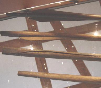

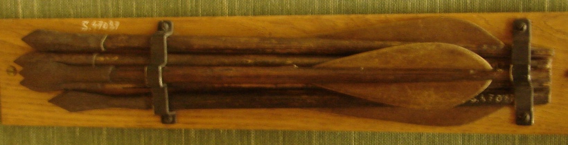

Zur Holzart der Befiederung habe ich gelesen, dass die Befiederung des öfteren aus Buchenholz war. Weidenholzbefiederung sowohl auch Ahornholzbefiederung waren eine Ausnahme (Hornbogenarmbrust S.108). Komisch, mir ist noch nie die typische Holzstruktrur der Buche aufgefallen....
