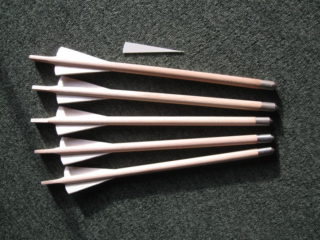

Sehr hübsch!
Für meine ungeübten Augen wirkt der Winkel der Spitze etwas stumpf. Sind die absichtlich so, oder dem Herstellungsprozess geschuldet?
Karl.
Karl.
Theudebald2
- Beiträge: 446
- Registriert: 28.02.2010, 18:49
Re: Bolzenbefiederung aus Weide
@Murphys Law
Der stumpfe Spitzenwinkel ist dem nicht so tiefen Eindringen in die Scheibe geschuldet.
Das sind reine Scheibenbolzen.
Gruß Theudebald
Gruß Theudebald

Heute hab ich die neuen Bolzen probegeschossen !
Zunächst eine einzige Enttäuschung !
Da hat sich gar nichts von Anfang an stabilisiert -die eierten gewaltig !
Diese Paddel waren für den 35 g Bolzen einfach zu mächtig.
Jetzt weis ich aber auch,daß sich Weidenflügel sogar mit den Taschenmesser
prima bearbeiten lassen.
Ich habe "im Feld"die Flügel um mindestens 40 % reduziert mit dem Ergebnis daß
sie dann suboptimal flogen.

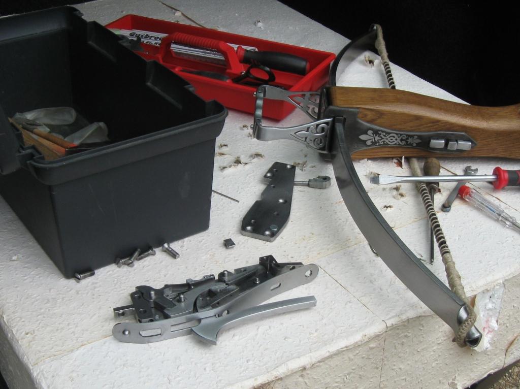

Dann lies sich plötzlich der Kegel nicht mehr rasten.Eine kleine Blattfeder im Schloß
hat sich aus ihrer Klemmung gelöst .Die Reparatur erfolgte auch im Feld,sonst
hätte ich heimfahren können.
Zu Haus hab ich nach einer Lehre alle Flügel gleich geschliffen.
Ich meine jetzt gehts.

Hab heute nochmals über 50 Schuss auf 40 Meter getan um die Bolzen zu optimieren !
Die Bolzen sind zu kurz ,zu leicht oder von der Flügelneigung her ungünstig
oder alles zusammen -sie fliegen nicht sauber.
Das wird so nichts - bitte nicht nachmachen !
Ich werde nun alles was sich in der Vergangenheit bewährt hat -das sind insbesondere
die versenkte Graugansbefiederung und ein Zain aus Alu in einem Bolzen vereinen
um mit diesem Bolzen das Schiessen übers das neue Visier zu üben.
Erst danach versuche ich weiter gute Bolzen nach historischem Vorbild zu fertigen.
Manchmal gehts halt rückwärts !
Gruß Theudebald
Gruß Theudebald

Das ist schade. Aber so laufen eben Experimente.
Noch eine kleine Frage: sind die Spitzen an den Bolzen nicht zu leicht?

Hallo Theudebald,
na dafür macht man doch solche Versuche, dümmer ist man hinterher auf jeden Fall nicht.
Aber ich bin auch der Meinung das die Spitzen eventuell zu leicht sind, bzw das Bolzenende zu schwer ist. Bei Pfeilen für den Bogen sprechen wir vom FOC (Forward of Center) wenn wir vom Schwerpunkt des Pfeiles reden. Bei Standartpfeilen wird ein FOC von 8% - 10% angestrebt, das heißt der Schwerpunkt (Balancepunkt) des Pfeiles sollte wenigstens 8% vor der geometrischen Mitte des Pfeiles liegen. Nur so stabilisiert sich der Pfeil nach dem Abschuß schnell genug um etwas damit zu treffen. Bogenjäger die nicht auf Distanz schiessen, sondern auf kurzer Entfernung sauber treffen wollen, bevorzugen einen noch höheren FOC von 15% oder noch mehr. Das hat dann aber den Nachteil das der Pfeil sehr Kopflastig wird und der Pfeil stark Balistisch und damit nicht weit fliegt. Daher kommt auch der Ausspruch "Eine schwere Spitze zieht den Pfeil schon gerade" oder "ins Ziel". Im Umkehrschluß werden für das Flightschiessen (geht nur um Reichweite) ein FOC von nur 1% oder 2% genommen, der Pfeil braucht zwar erheblich länger um sich zu stabilisieren, dafür liegt er dann aber länger gerade in der Luft und fliegt so ein paar Meter weiter.
Mein Tip lautet also, teste mal schwerere Spitzen!
