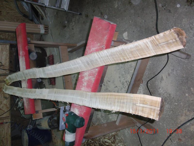

So, meinen Holler hab ich klein gekriegt.
Durchmesser: 9cm, Länge: 2m
Mitte angezeichnet mit Schlagschnur, dann mit der Stichsäge "gespalten".
Ja, ´ne Bandsäge wäre schon was...
1. Stave 185cm
2. Stave 150cm
													Morten´s nächster Beitrag
1. Stave 185cm
2. Stave 150cm
