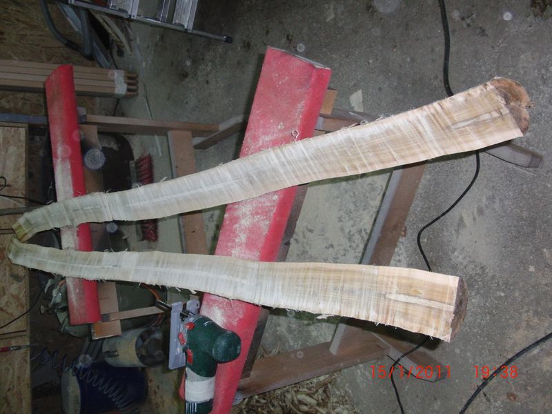

So, meinen Holler hab ich klein gekriegt.
Durchmesser: 9cm, Länge: 2m
Mitte angezeichnet mit Schlagschnur, dann mit der Stichsäge "gespalten".
Ja, ´ne Bandsäge wäre schon was...
1. Stave 185cm
2. Stave 150cm
Endrindet mit Ziehklinge, aber wie Ziehmesser eingesetzt. (Nasse Rinde)
Verrecke Du Stichsäge - dann kauf ich ´ne Festo!
Die andere Stammhälfte gab nur ein kürzeres Stück her.
Was wird das denn?!
Was wird das denn?!

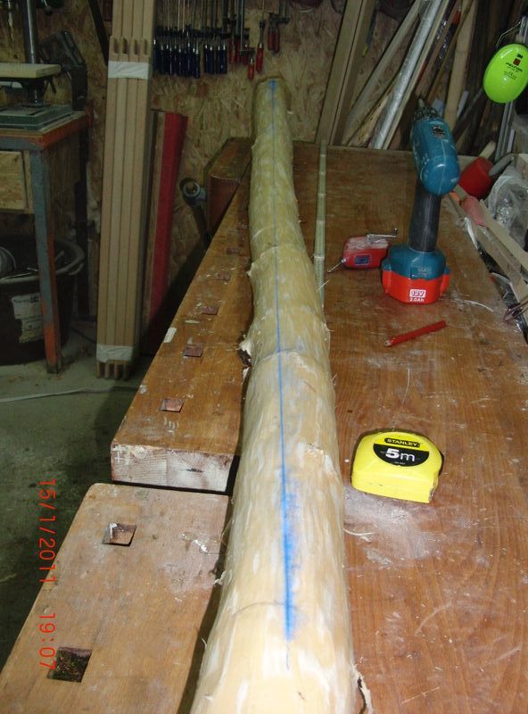

Hainbuche
Zum zweiten Beitrag: Halbe Dicke und entrindet
So, heute ging's bei mir der Haibuche an den Kragen.
Leider sind die Bilder nicht gut, da unsere Kamara leider einen Knall hat und nur manchmal funktioniert.
Der Durchmesser am einen Ende beträgt 12cm (puhhh...!) und am anderen 10cm. Die Länge 2,1m.
Zum Fällen benutze ich eine Säge mit jap. Verzahnung und zum groben Zurichten zwei Beile, da ich mit Spalten nicht so viel Erfahrung habe und nur ein Keil wirklich einsatzbereit ist. Außerdem kann ich mir vorstellen, dass Hainbuche nicht gerne gespalten wird.
Drehwuchs kann ich nicht erkennen, denn die Späne, die ich mit dem Beil abgespalten habe, liefen geradlinig. Ich hoffe, dass ich Recht behalte.
Nun die Bilder:
nach dem Fällen
nach dem Fällen
Durchmesser in der Mitte
vor dem Fällen der vorderste Baum
Zuletzt geändert von Mandos am 22.01.2011, 11:38, insgesamt 2-mal geändert.
Mandos
Beiträge: 2093
Re: "saplingbow" Bogenbauturnier 3
Beitrag von Mandos »
und weiter geht's:
grob mit den Beilen auf einer Seite zugerichtet und Zuhause versiegelt; die Woche wird er weiter &quot;behandelt&quot;
grob mit den Beilen auf einer Seite zugerichtet und Zuhause versiegelt; die Woche wird er weiter "behandelt"
etwas über 10 cm
etwas über 10 cm
man kann die 12cm auf dem Meter erahnen
