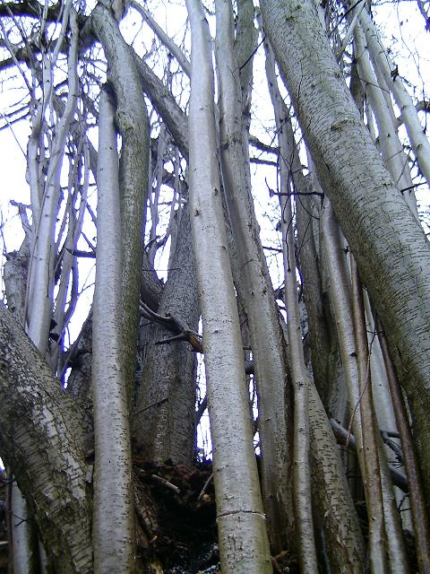

Markus hat auch noch zwei Hasel am Start. von denen habe ich mir leider die Maße nicht aufgeschrieben.Vom Durchmasser lagen die so ungefähr bei 60mm. Ich denke Markus wird dazu noch genaueres berichten. Ich stelle aber schon mal dei Bilder ein.
2. Markus' Hasel1: 3. Markus' Hasel2: Eine Fortsetzung folgt noch

So, ich war dann auch mal ernten.
Gesterm beim Spatziergang mit dem Hund eine tolle Senke gefunden in der es von Haseln und Holundern nur so wimmelt.
Rad geschneppt und direkt nach dem Spatziergang wieder hin.
Ausbeute:
1x Hasel, kerzengerade, knapp 9 cm, ca 2,50 Länge
2x Holunder, leicht gebogen, 7-8 cm, 1x 1,80 1x 2,50 Länge
zuerstmal das "Holzmobil" (hab ich mir von letztem Jahr (glaube Mütze wars) abgeschaut) Hasel im Habitat: Holler1 im Habitat: Holler2 im Habitat: Weiter im nächsten.
Ausbeute:
