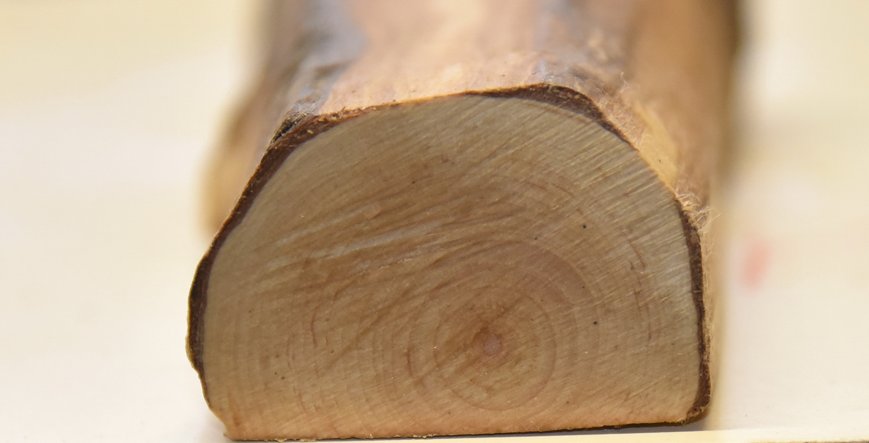

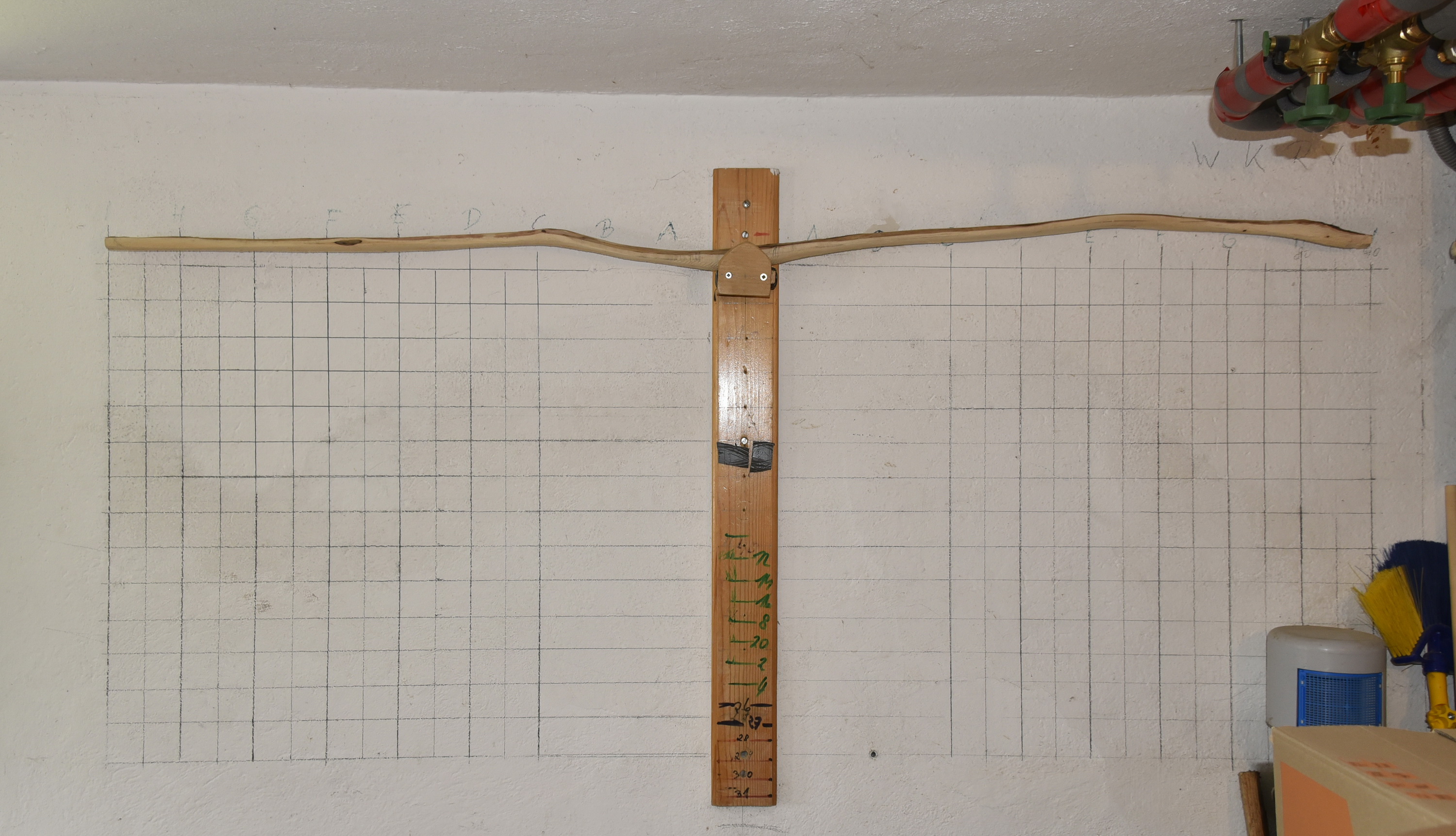

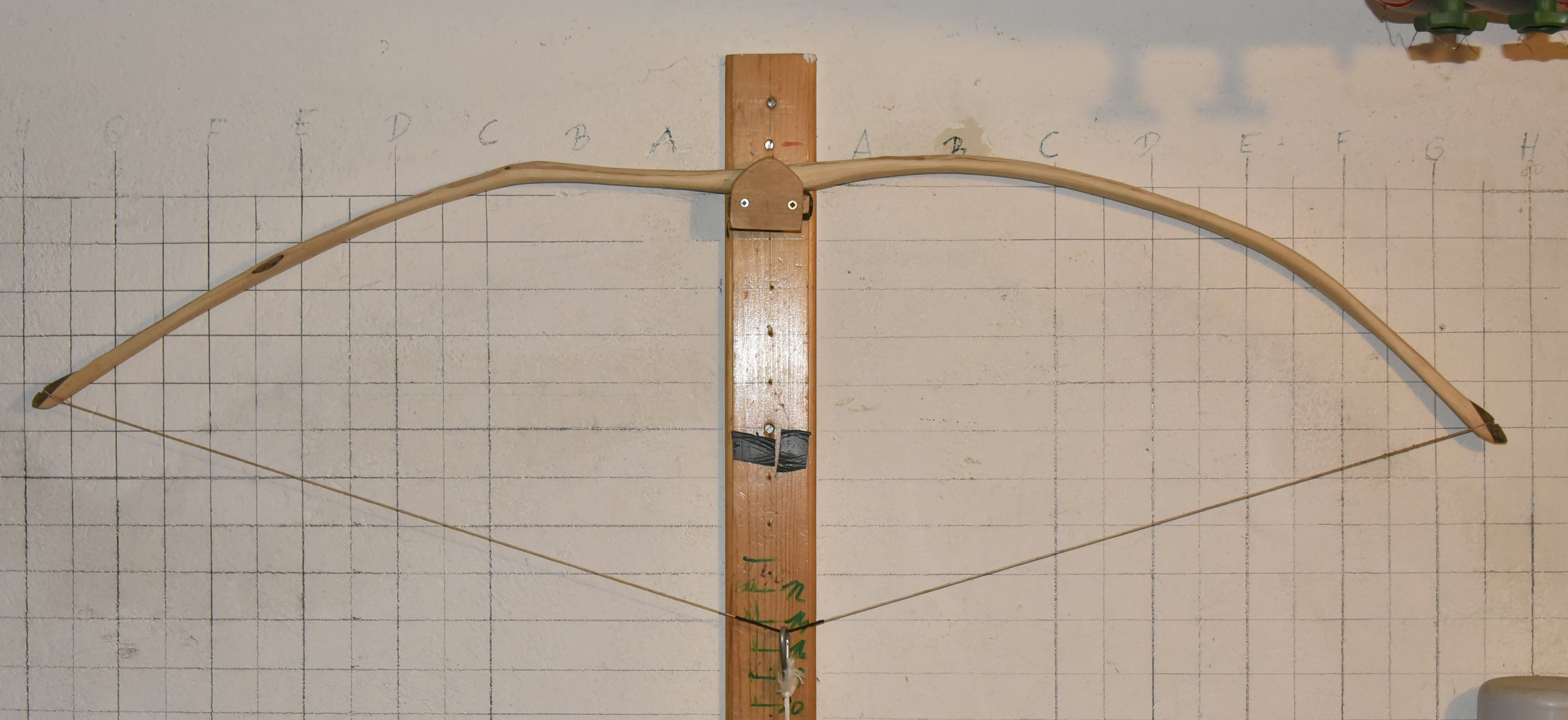

Servus, brauche wieder mal Hilfe bei der Holzbestimmung.
Da der Stave schon ewig bei mir liegt habe ich vergessen welches Holz es ist. Ich vermute mal Kornellkirsche, bin mir aber unsicher.
Der Stave ist auch extrem krumm, Weitermachen oder aufgeben? Bitte um Tipps zum Tillern.
Links WA Mitte hat er eine gammelige Stelle. Momentan 174 cm lang und so um die 30# bei 18".

Wenn Du ihn links im mittleren Drittel zum Biegen bekommst.... das wäre mein Weg....

Wildes Ding!

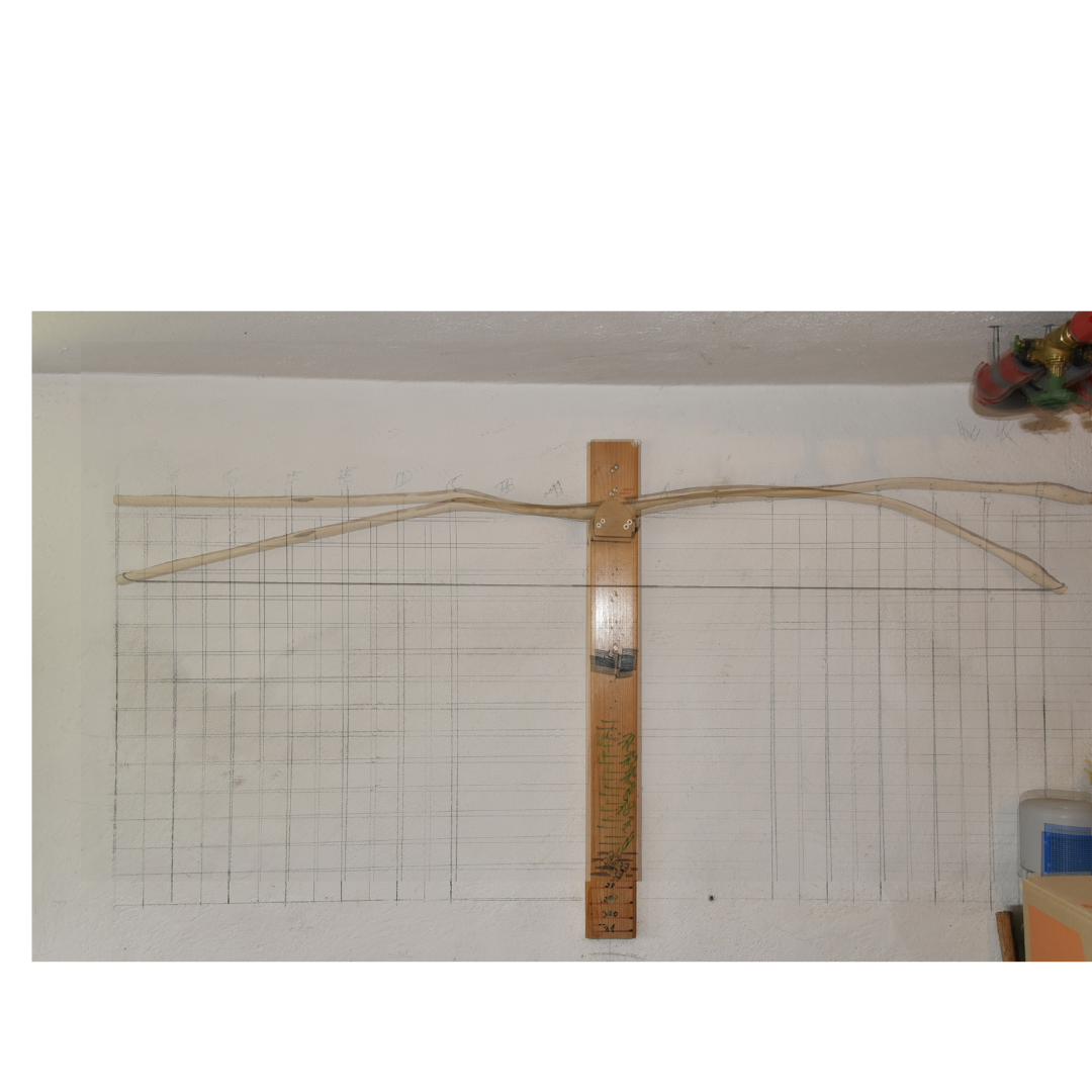

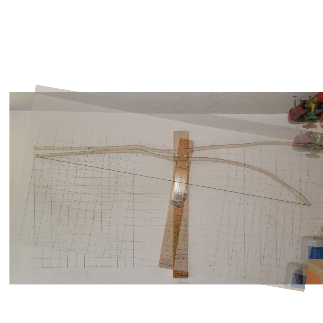

Links passiert allgemein noch nicht viel. Rechts dafür viel zu viel so bei 1/3 /Hälfte ab Fadeout find ich. Zwei Overlaybilder zur Illustration:
Kornelkirsche könnte hinkommen. Sicher zu sagen schwierig, find ich.

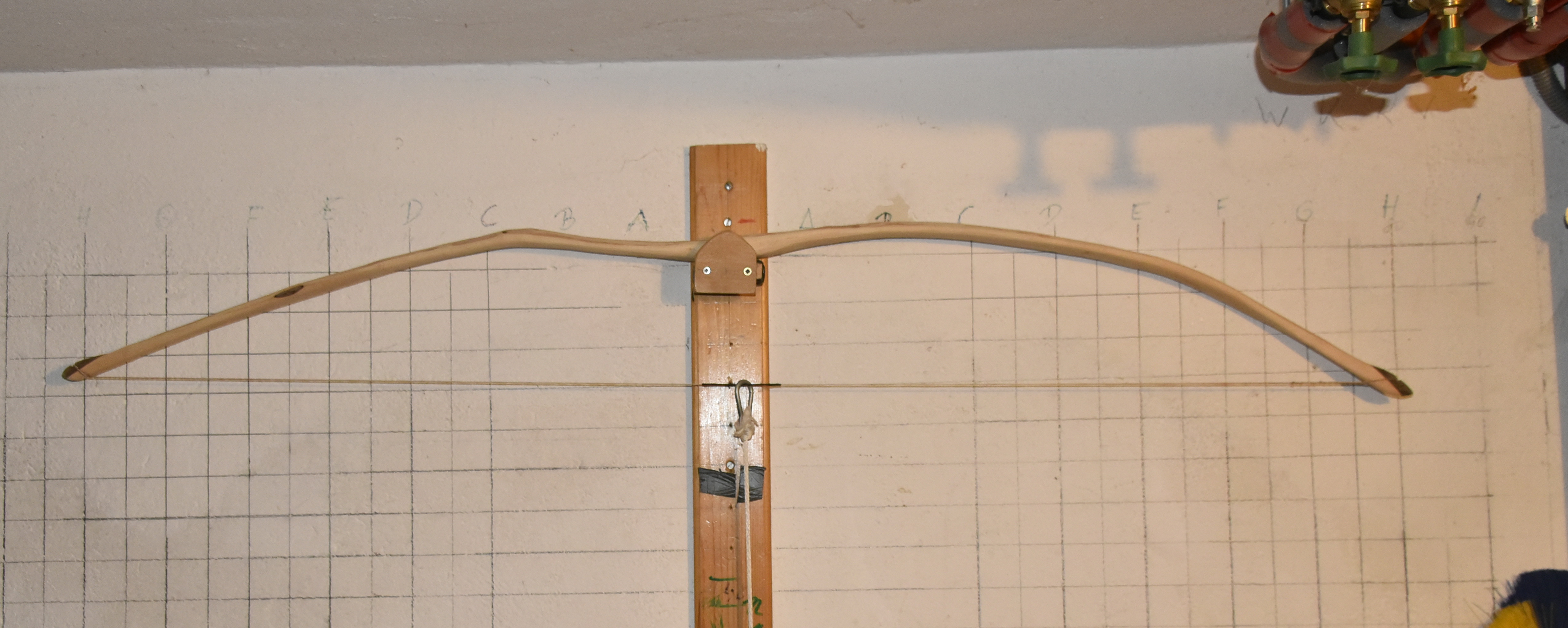

Die Enden etwas gekürzt und den linken WA geschächt.
Die krumme Kornelle will doch ein Bogen werden?
Wie ist die Meinung zum Tiller?
Linker WA in der WA-Mitte eine grosse gammelige Stelle, da muss er etwas steifer bleiben.

obs evtl Kornelle ist lässt sich leicht feststellen: Rindenstücke feucht machen und dran Riechen... wenns nach Hartriegel riecht,die Rinde aber rauh ist,ist ziemlich sicher Kornelle.
Sodann kannst Du aber auch vor allem das rechte WA-Ende deutlich dünner machen,das sieht aus wie ein Klotz. Bei dem Eigengewicht von Kornelle geht das Richtung Schildkröte. ;)
Wenn's wirklich Kornelle ist hab ich mal so gepeilt,ohne die Breite zu kennen. 18" Auszug minus vllt 10cm Standhöhe sind so im Bereich von 80# Zugkraft@28" Auszug. Viel Arbeit Du noch hast. ;D

Momentan 164 cm, WA fade out 3x2 cm, bei 20“ hat er jetzt 40#.
Entweder hab ich eine schwache Kornelle oder es ist etwas anderes? Eventuell Schwarzdorn? Weissdorn.

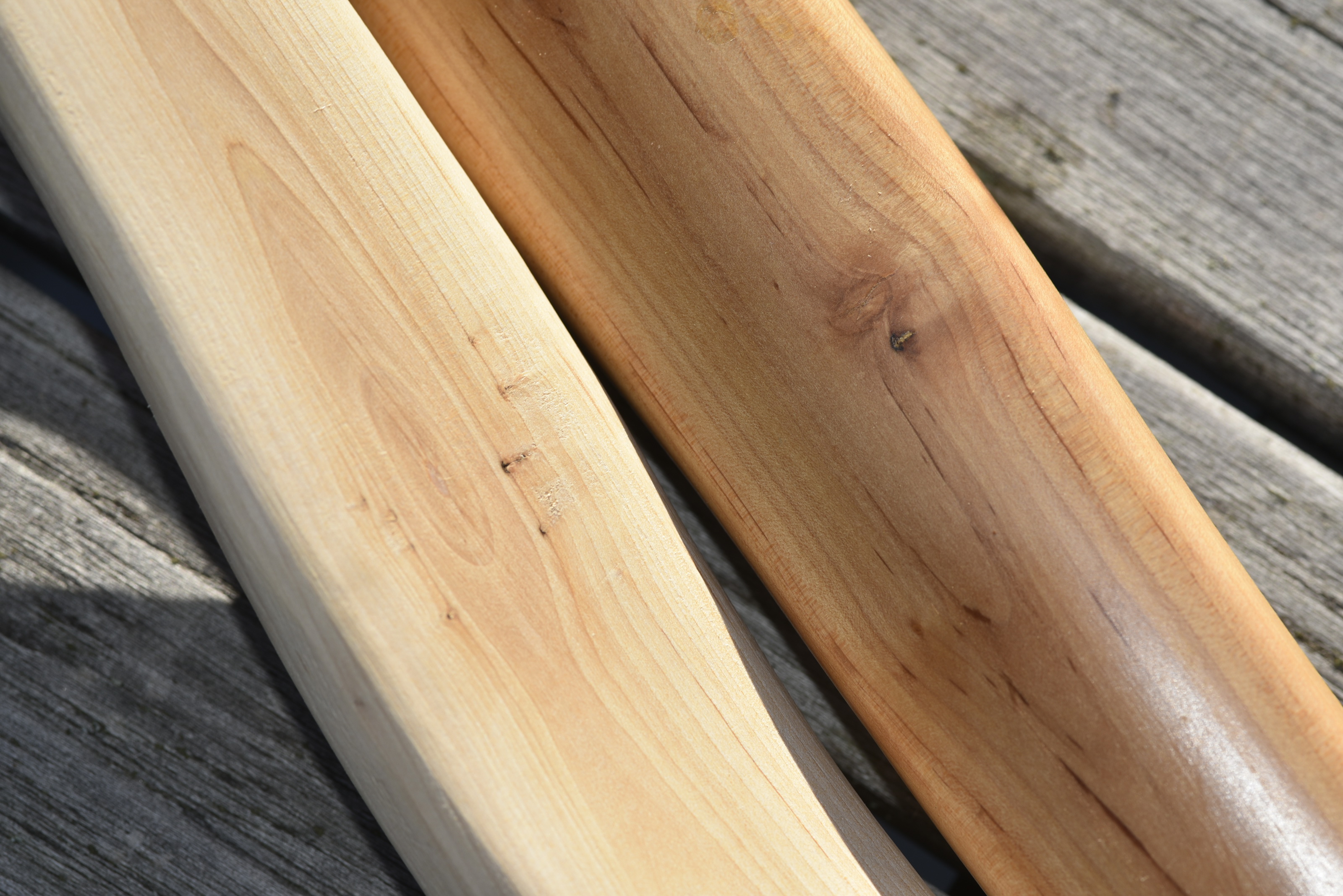

Der Weißdorn den ich aufgesägt im Lager hab ist orange angelaufen, das würdest du mMn auffällig sehen können.

Ja. Für Weissdorn passt die Farbe ned.

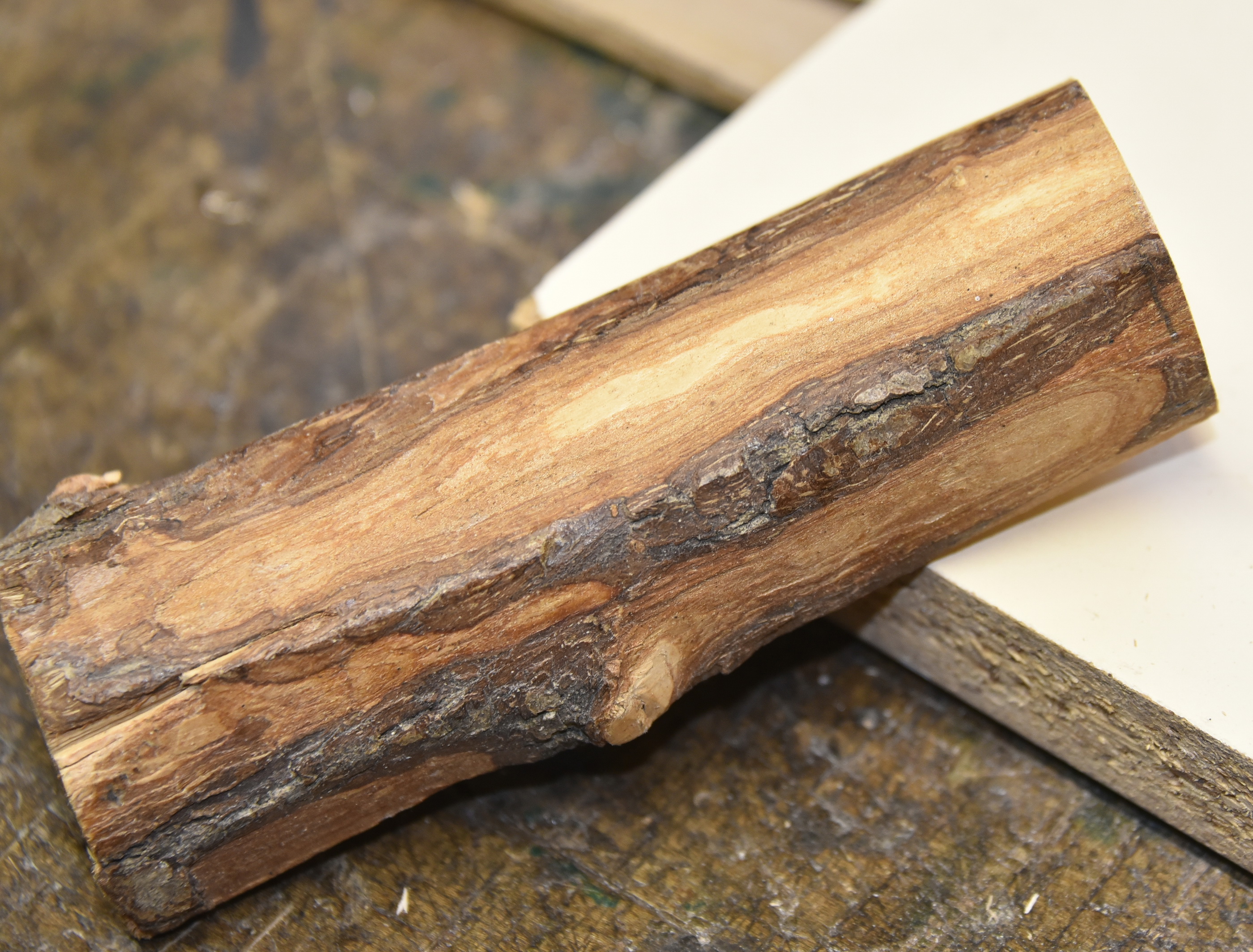

Die Farbe ist leicht rötlich, ich hab ja einen Weissdorn Bogen werde da mal ein Bild machen..
Ich hab jetzt die Dichte bestimmt, hat einen Wert von 1 ergeben, das spricht gegen Weissdorn?
links unbekanntes Holz, rechts Weissdorn (der Bogen ist allerdings schon einige Jahre alt)
Bin etwas unsicher mit der Pfysik:
Mein Stück Holz hat 43,95 g und verdrängt 43ml Wasser in meinen Messglas?
Es schwimmt aber noch???.?
rechts Weissdorn
rechts Weissdorn

Bei der Holzdichte fällt mir noch Flieder ein, hat im Splint auch oft rötliche bis violette Verfärbungen und ist auch sehr hart. LG Stephan

Ich hätte von der Farbe als auch von der Rinde auf eine Apfelsorte getippt.
Hast dir da vllt mal ein Wasserschoss ergaunert? ;)
