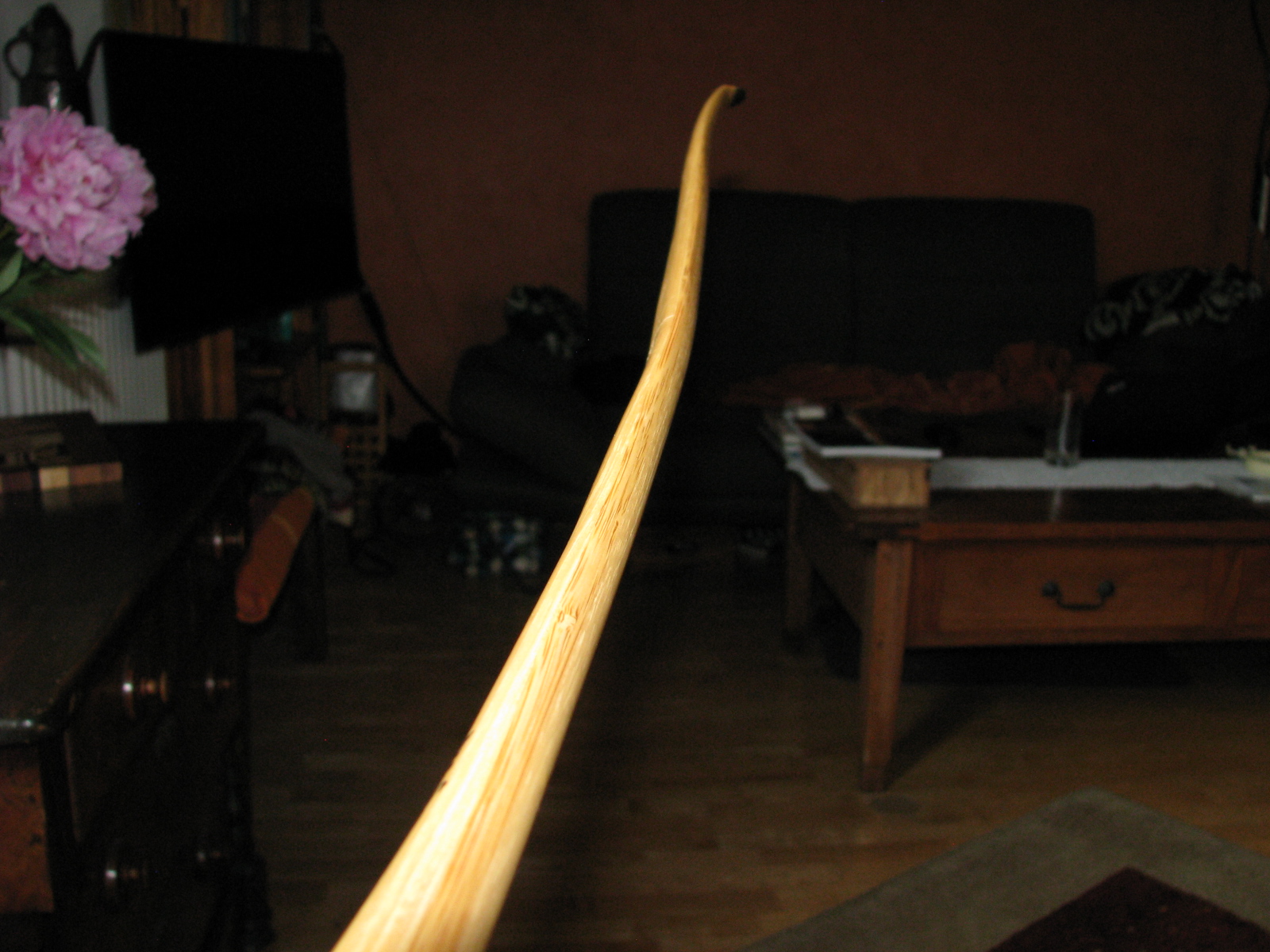

Hallo, bin ganz neu hier und hoffe ich mache das richtig. Meine Frage zu diesen Bildern. Ist es das was ich vermute? Der Bogen hat an dieser Stelle auch einen leichten Kick. Danke für Antworten. Grüße Hans

Jo, Stauchbrüche.

Danke für die schnelle Antwort und Info; ist das am anderen Wurfarm der Anfang? Ist die Zusammenstellung Hickory -Bambus-Hickory eventuell ungeeignet? Grüße Hans

Jup sind auch Stauchrisse.
Kombination der Hölzer ist ok.
Hast du ein Bild im Auszug?

Hallo Tom Tom,habe den Bogen Mitte Mai gekauft und schiesse jhn seit 3 Wochen nicht mehr, und bin mit dem Verkäufer in gutem Einvernehmen.Der Bogen wurde 28 Zoll gezogen und spätestens nach 2 sec. gelöst ; ich möchte ihn nicht mehr aufspannen und ziehen. Grüße Hans

Klassische Stauchbrüche.

Sehr merkwürdig, hätte da beim 2. Bild eher auf ein Eschebogen getippt.
Beim 1. Bild siehts aufgrund des Bogenrückens und der Bastreste aus wie ein Hasel.
Aber wird schon stimmen, will nix falsch reden :D
kannst ja mal gerne Bilder vom ganzen Bogen machen. Griff, Overlays, Bauch komplett oben und unten, seitlich etc.

Iwie ist da was faul. Bei dem Zuggewicht und der Laenge darf Hick keine solchen Stauchrisse kriegen, ausser der Tiller ist komplett fuern Popo.

Hallo, das es Hickory ist, ist die Info des Verkäufers; ich habe auch einen Hickory Langbogen und das Holz sieht auch anders aus; aber meine Holzkenntnisse :Holz brennt! Ich werde den Bogen zurrückgeben und mich mit dem Verkäufer einigen können.Im Bild der untere Wurfarm,die scharfe Biegung genau da, wo sich die Falten ausbilden. Der Auszug nur 27 Zoll vorsichshalber. Grüße Hans

Das Foto ist zwar hoechst suboptimal (nur halber Bogen, schlechter Hintergrund) aber man sieht doch, dass der untere WA zu mittig biegt.

Das ist Hickory ganz sicher
