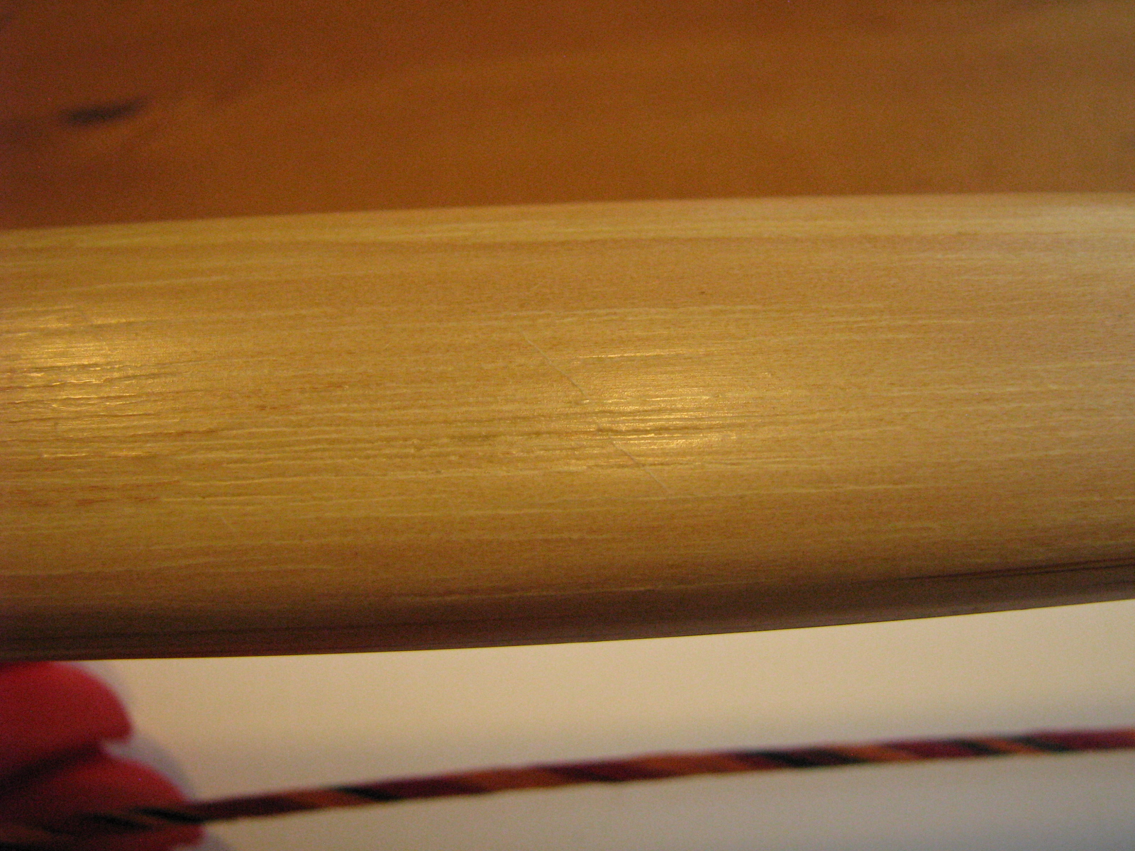

Hallo, bin ganz neu hier und hoffe ich mache das richtig. Meine Frage zu diesen Bildern. Ist es das was ich vermute? Der Bogen hat an dieser Stelle auch einen leichten Kick. Danke für Antworten. Grüße Hans

Jo, Stauchbrüche.

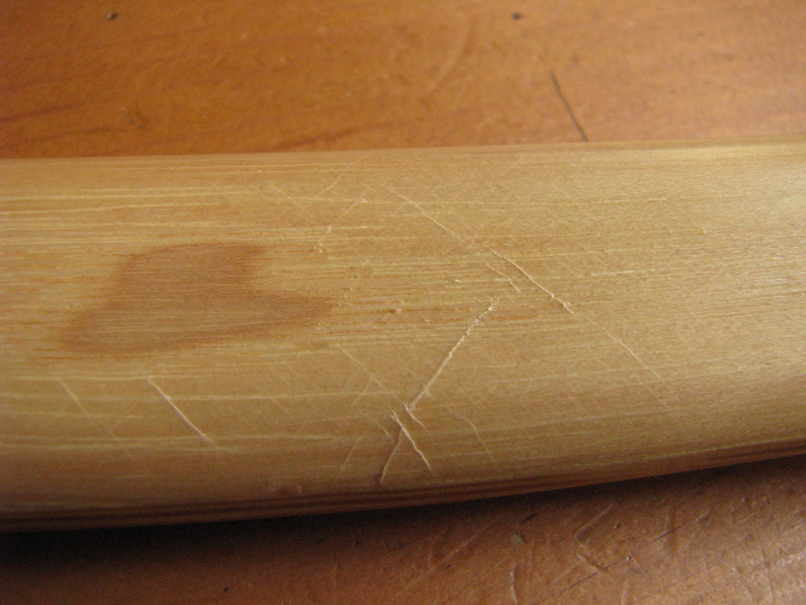

Danke für die schnelle Antwort und Info; ist das am anderen Wurfarm der Anfang? Ist die Zusammenstellung Hickory -Bambus-Hickory eventuell ungeeignet? Grüße Hans

Re: 72 zoll 30Pound 28" Trilam-Bogen Stauchfalten?
Jup sind auch Stauchrisse.
Kombination der Hölzer ist ok.
Hast du ein Bild im Auszug?
Klassische Stauchbrüche.

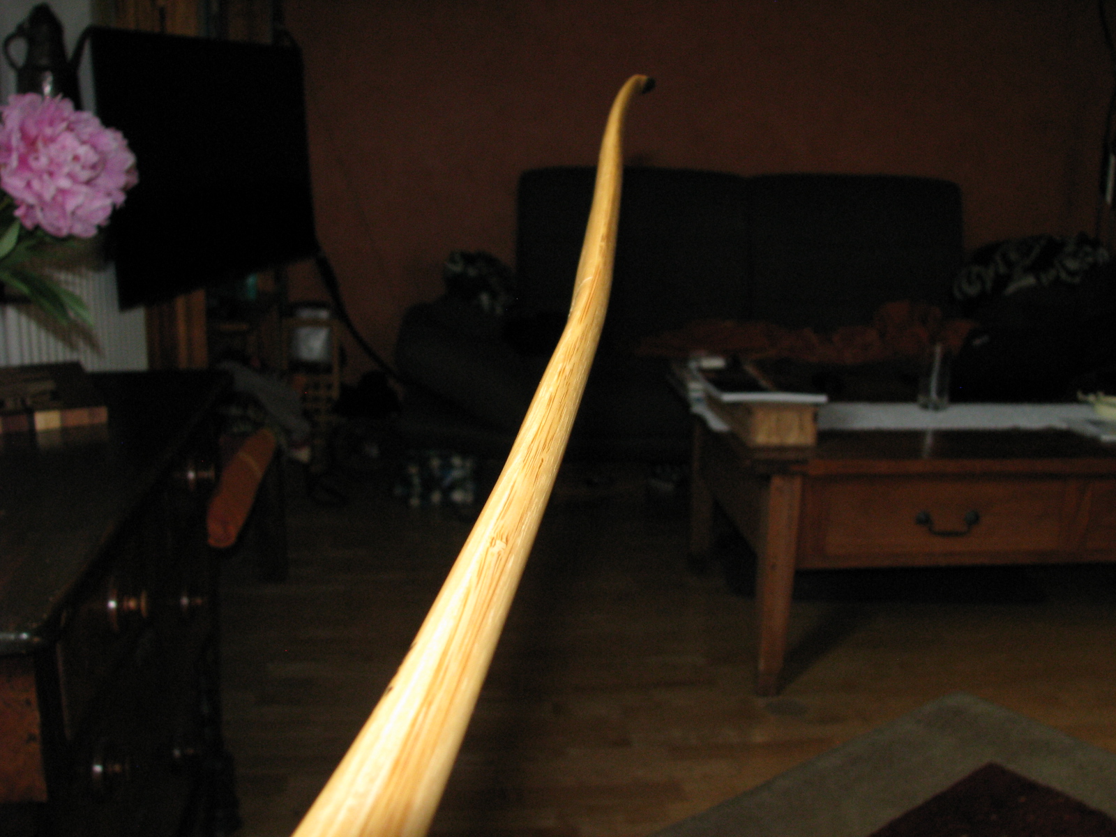

Sehr merkwürdig, hätte da beim 2. Bild eher auf ein Eschebogen getippt.
Beim 1. Bild siehts aufgrund des Bogenrückens und der Bastreste aus wie ein Hasel.
Aber wird schon stimmen, will nix falsch reden :D
kannst ja mal gerne Bilder vom ganzen Bogen machen. Griff, Overlays, Bauch komplett oben und unten, seitlich etc.
