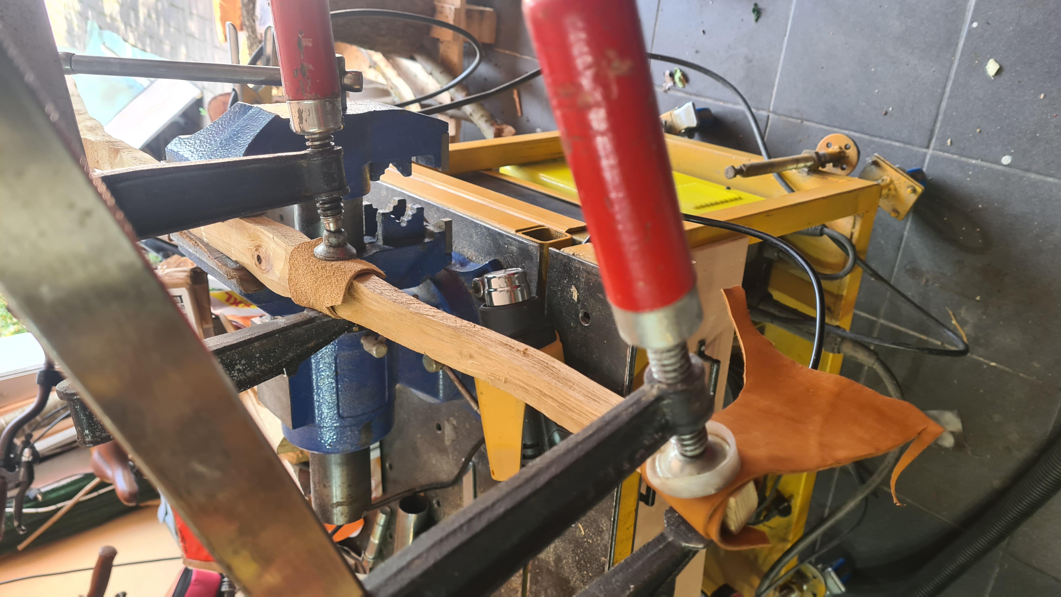

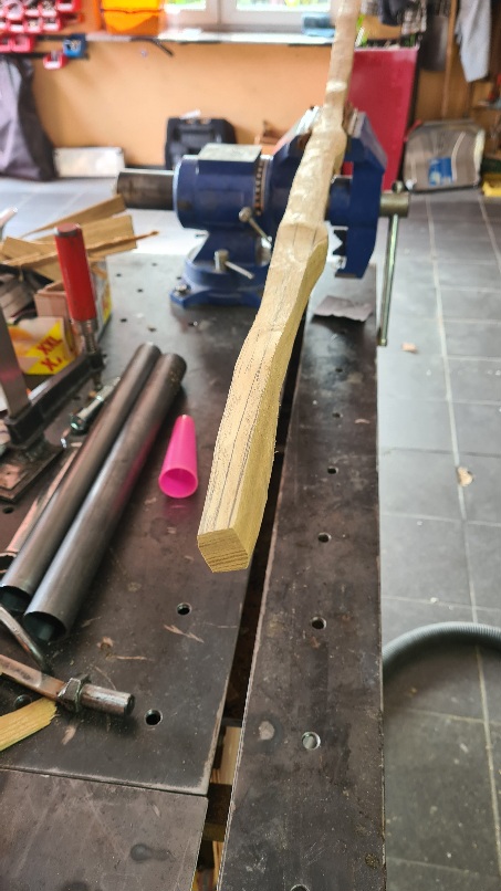

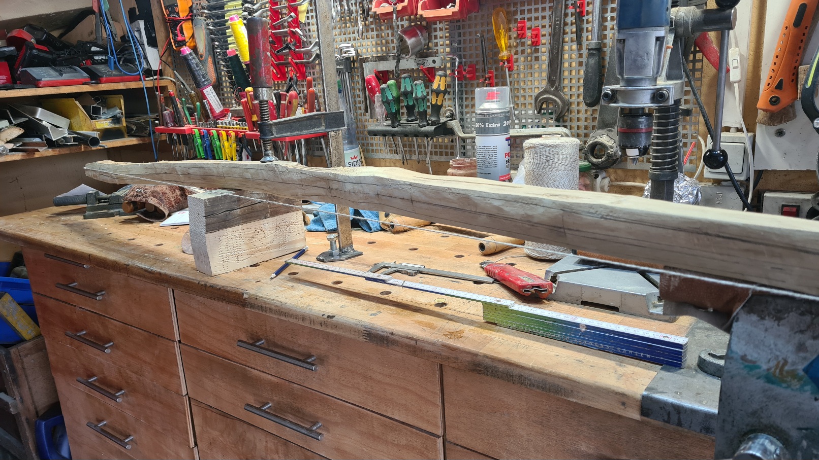

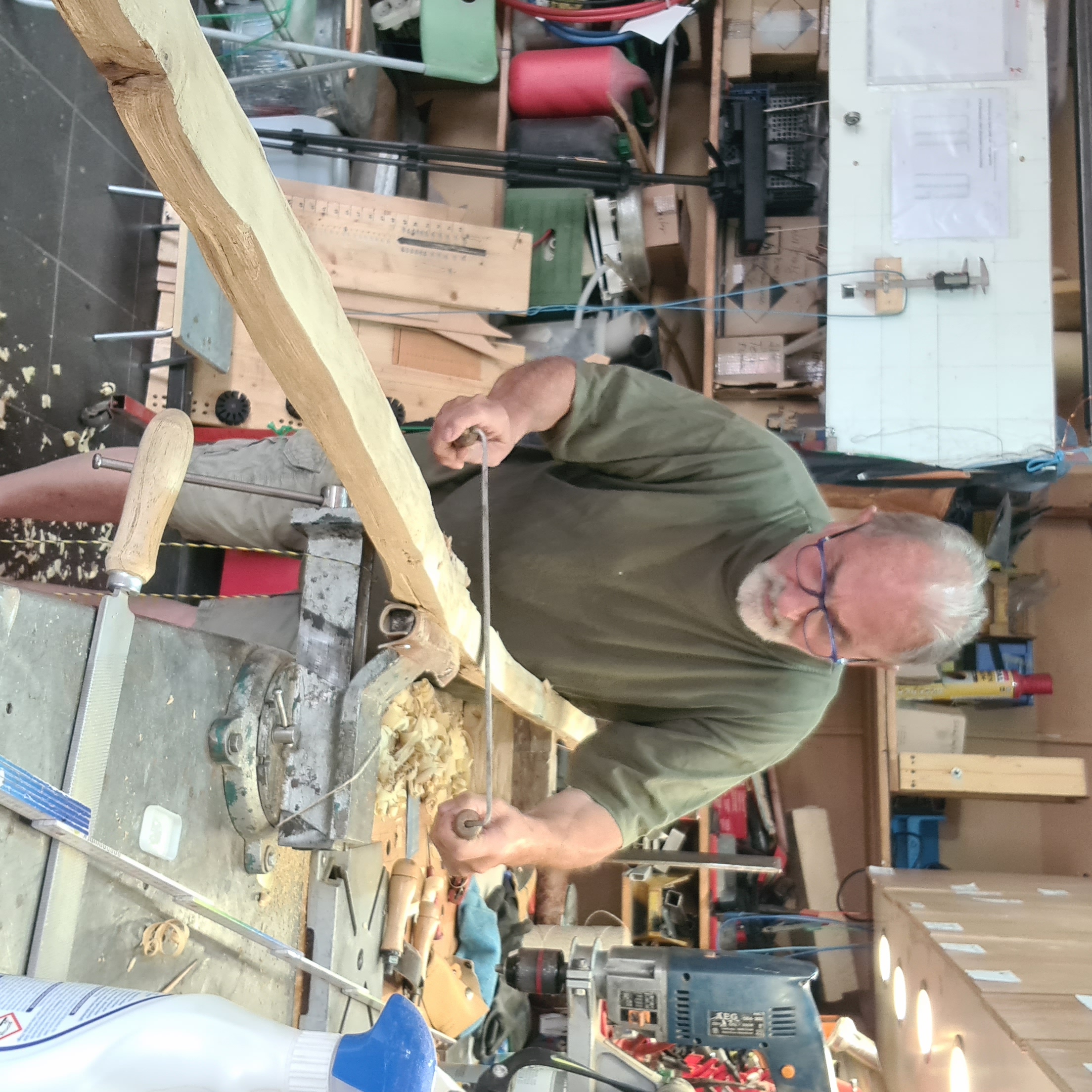

Gestern hab ich einen Robinienbogen begonnen.
Nach dem Spalten hatte ich den Rohling schon etwas bearbeitet, in der Hoffnung das er schnell trocknet. Hatte ihn ab und zu gewogen und seit einer Woche stabile Werte.

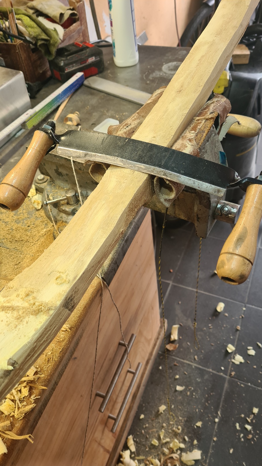

Erst einmal den Jahresring von Kernholz freilegen.
Meine Werkzeuge dazu
Für das grobe Splintholz
Und für die feine Arbeit das stumpfe Ziehmesser.

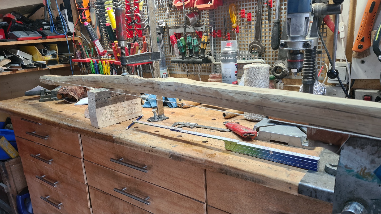

Danach das Anzeichnen der Bogenkontur

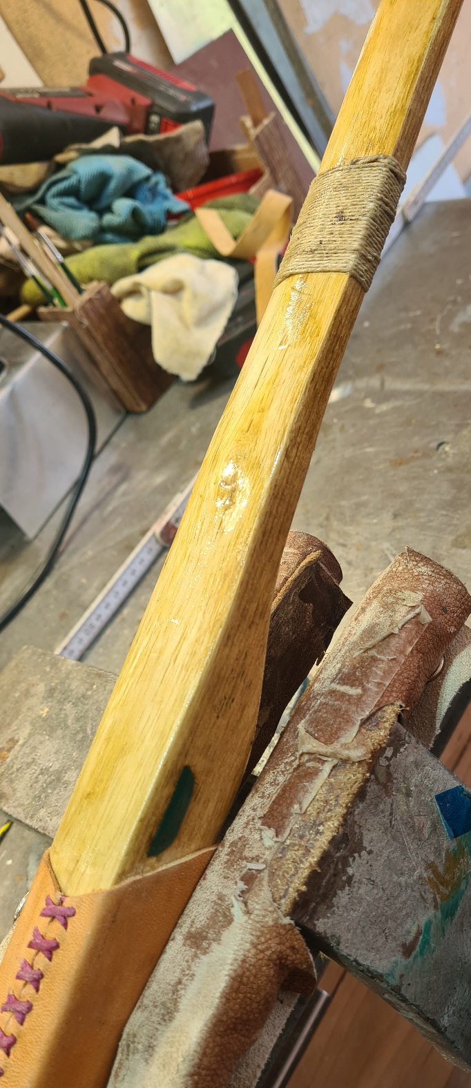

Ein paar Äste sind zu beachten. Den größten Ast hab ich in den Griff genommen. Die Wurfarme unsymetrisch gesammtlänge 70".
Ein Ende ist verdreht und muss gebogen werden.
So sieht der Rohling jetzt aus.
Jetzt lass ich das Holz, was noch nicht weiß das es ein Bogen werden soll, erst einmal 1Woche liegen, um eventuelle Spannungen zu entlasten.
Schönen Abend Horst

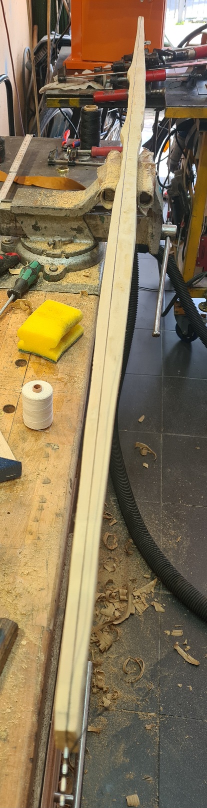

Zwischenzeitlich mach ich diese Robinie fertig
Und parallel aus 2 mach 1

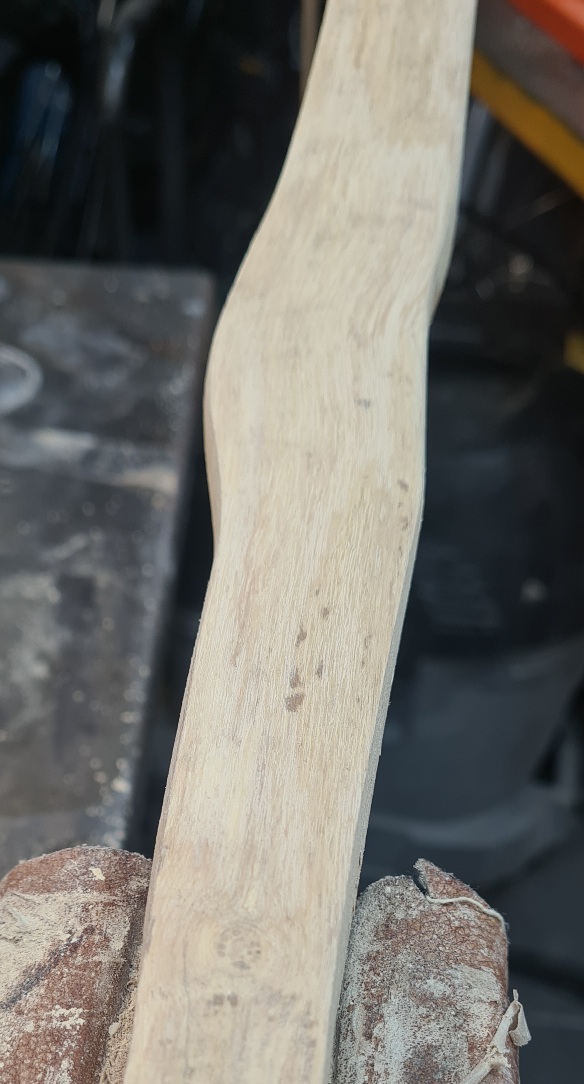

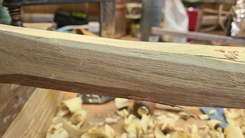

@Horst
Mach mal bitte n paar Bilder des Bogenrückens. Sieht für mich danach aus als wäre der Rückenring nicht sauber rausgearbeitet

Dein Wunsch ist m.....
Die Reste hab ich nass mit dem Schwamm entfernt.
Das Wort sau ber musst du noch mal definieren ;)
MFG Horst

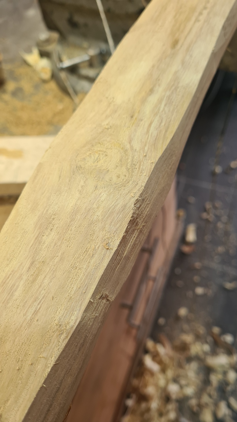

Zeigt das zweite Bild den fertigen Bogenrücken?
HorstO
Beiträge: 85
Registriert: 10.06.2025, 19:15
Hat gedankt: 12 Mal
Hat Dank erhalten: 9 Mal
Re: Robinie, in Arbeit Ziel 50# @ 26"
Beitrag von HorstO »
Nein das ist der Rohling nach dem Freilegen und der Ast im Griff.
Tom, dieses rumgeeire kann ich nicht leiden, Red Deutsch mit mir oder lass es sein.

Also, wenn das auf dem letzten Bild ein freigelegter Rueckenring ist, weiss ich wo deine Probleme mit dem Ruecken herkommen. Ich wuerd das eher ein Massaker nennen :-\
Beiträge: 6299
Hat gedankt: 79 Mal
Hat Dank erhalten: 245 Mal
fatz hat geschrieben: 12.06.2025, 22:27 Also, wenn das auf dem letzten Bild ein freigelegter Rueckenring ist, weiss ich wo deine Probleme mit dem Ruecken herkommen. Ich wuerd das eher ein Massaker nennen :-\
Der Ast liegt ja, wie geschrieben, im Griffbereich, da sehe ich kein Problem.

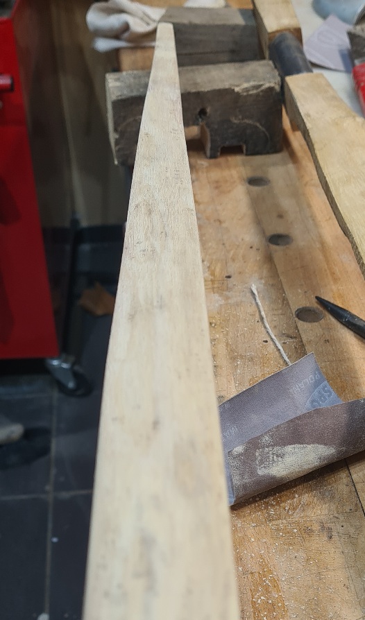

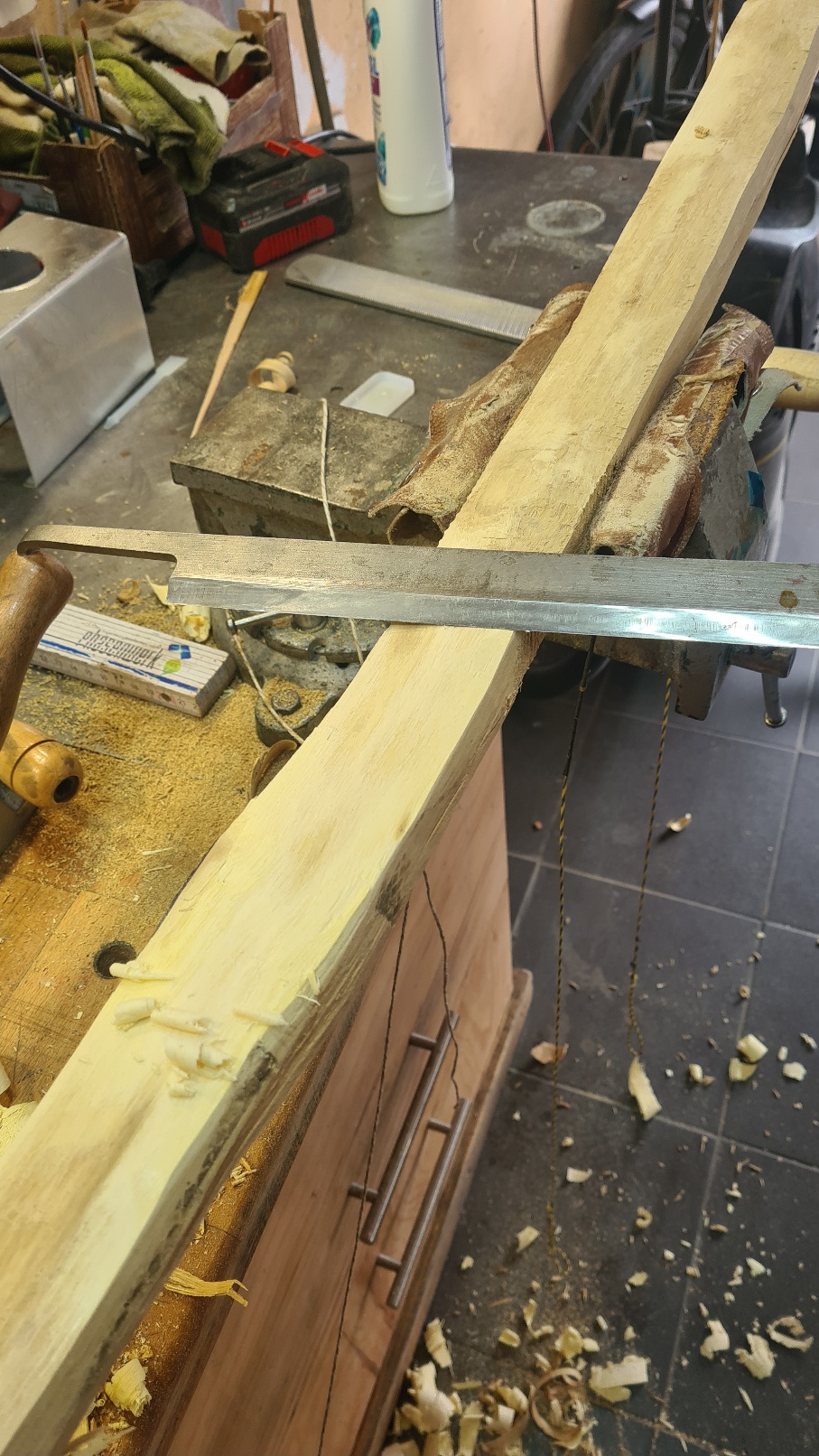

Also noch ein paar Bilder vom Rücken. Ist ja noch nicht endzustand.
So schlecht sieht doch nicht aus. Die Flecke muss ich erklären.
Ich nehme Abwaschtaps zum abrumpeln des Splintholz und habe das falsche Tap erwischt mit dem ich einen Tag vorher mit Rohrreiniger hantiert habe. Der gesamte Rücken war plötzlich Rehfarben. Mit viel Wasser hab ich nachgespielt, aber nicht alles entfernt.
