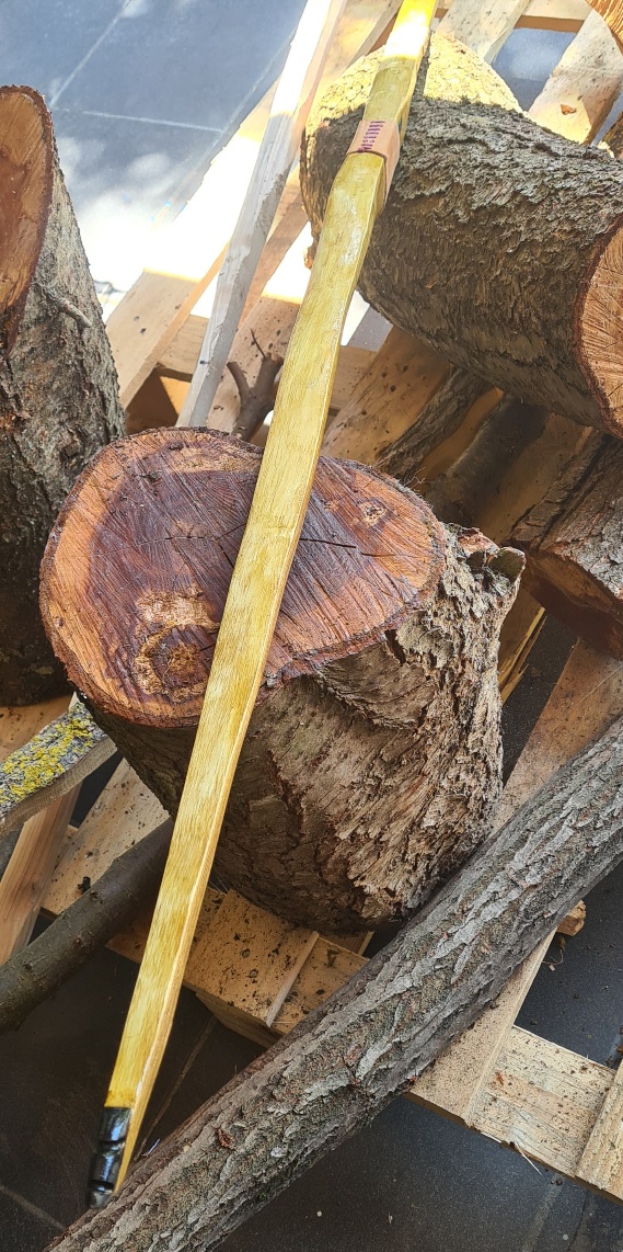

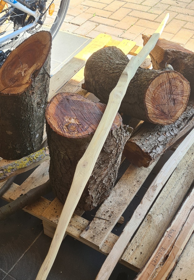

Gestern hab ich einen Robinienbogen begonnen.
Nach dem Spalten hatte ich den Rohling schon etwas bearbeitet, in der Hoffnung das er schnell trocknet. Hatte ihn ab und zu gewogen und seit einer Woche stabile Werte.
Erst einmal den Jahresring von Kernholz freilegen.
Meine Werkzeuge dazu
Für das grobe Splintholz

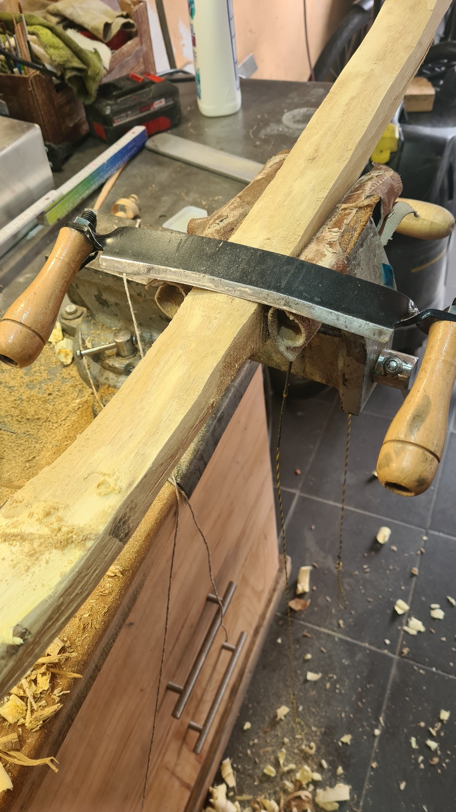

Und für die feine Arbeit das stumpfe Ziehmesser.
Danach das Anzeichnen der Bogenkontur
Ein paar Äste sind zu beachten. Den größten Ast hab ich in den Griff genommen. Die Wurfarme unsymetrisch gesammtlänge 70".
Ein Ende ist verdreht und muss gebogen werden.
So sieht der Rohling jetzt aus.
Jetzt lass ich das Holz, was noch nicht weiß das es ein Bogen werden soll, erst einmal 1Woche liegen, um eventuelle Spannungen zu entlasten.
Schönen Abend Horst

Zwischenzeitlich mach ich diese Robinie fertig
Und parallel  aus 2 mach 1

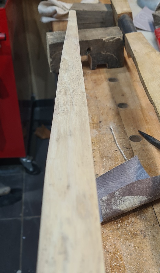

@Horst
Mach mal bitte n paar Bilder des Bogenrückens. Sieht für mich danach aus als wäre der Rückenring nicht sauber rausgearbeitet

Re: Robinie, in Arbeit Ziel 50# @ 26"
Dein Wunsch ist m.....
Die Reste hab ich nass mit dem Schwamm entfernt.
Das Wort sau ber musst du noch mal definieren

Zeigt das zweite Bild den fertigen Bogenrücken?
						- HorstO
- Jr. Member
- Beiträge: 66
- Registriert: 10.06.2025, 19:15
- Hat gedankt: 9 Mal
- Hat Dank erhalten: 6 Mal
Nein das ist der Rohling nach dem Freilegen und der Ast im Griff.
Tom, dieses rumgeeire kann ich nicht leiden, Red Deutsch mit mir oder lass es sein.
Also, wenn das auf dem letzten Bild ein freigelegter Rueckenring ist, weiss ich wo deine Probleme mit dem Ruecken herkommen. Ich wuerd das eher ein Massaker nennen

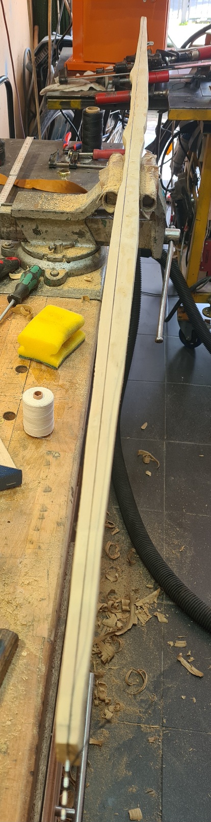

Also noch ein paar Bilder vom Rücken. Ist ja noch nicht endzustand.
So schlecht sieht doch nicht aus. Die Flecke muss ich erklären.
Ich nehme Abwaschtaps zum abrumpeln des Splintholz und habe das falsche Tap erwischt mit dem ich einen Tag vorher mit Rohrreiniger hantiert habe. Der gesamte Rücken war plötzlich Rehfarben. Mit viel Wasser hab ich nachgespielt, aber nicht alles entfernt.
