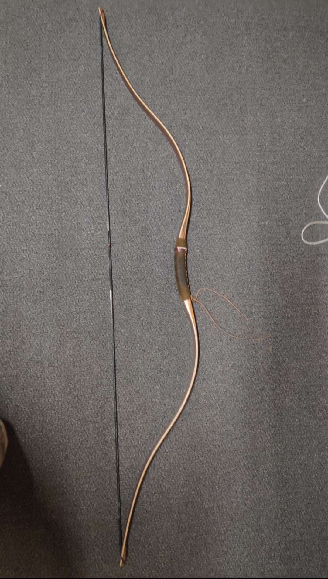

Vielleicht kann am "Tiller" auch jemand erkennen wieso er so "blockt" oder ob das ist normal ist bei der Form, etc.

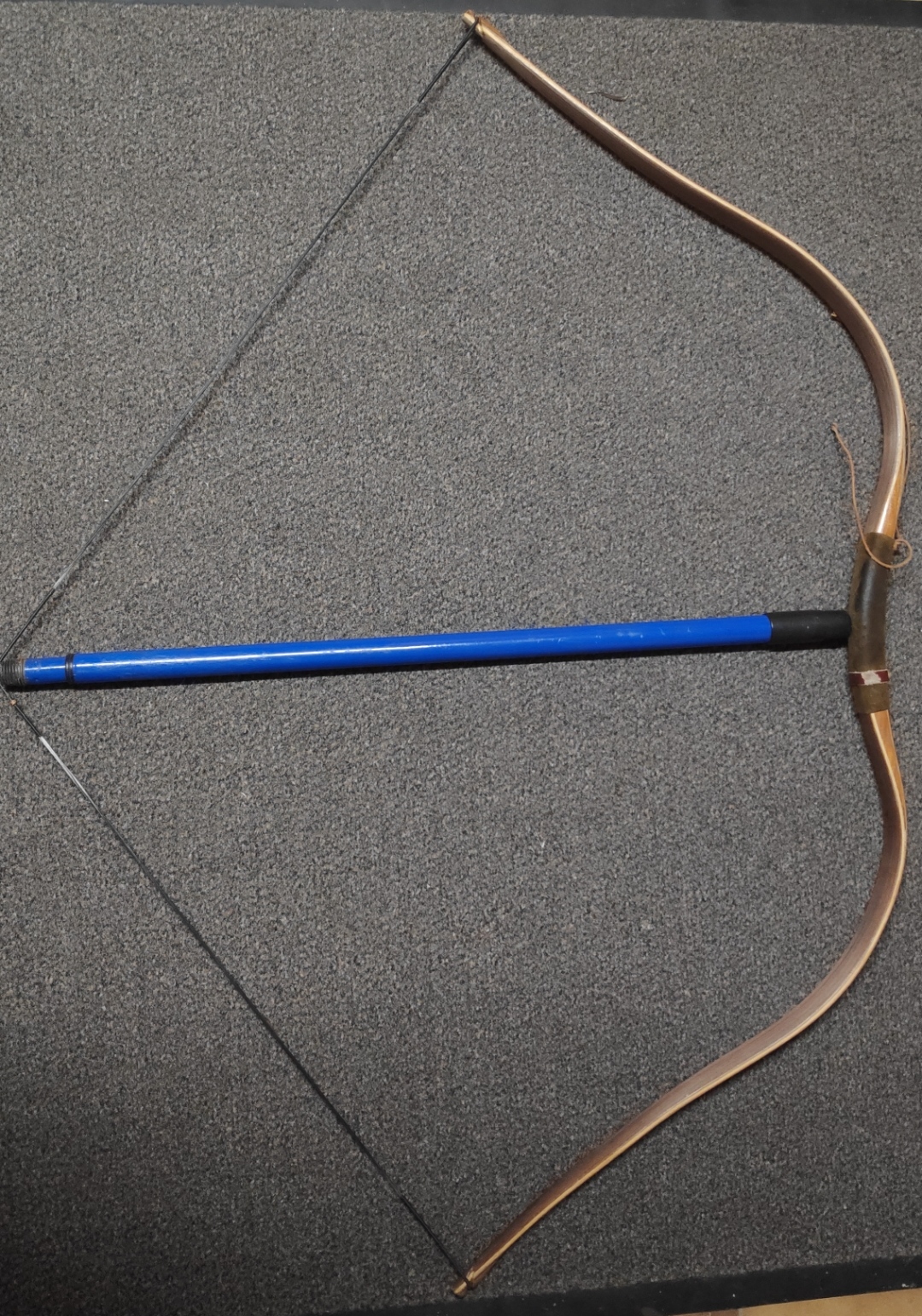

Bei dem gezeigten Auszug ist der Sehnenwinkel an den Wurfarmenden bei 90°.
Dass der Bogen bei diesem Auszug "zu" macht, ist normal.
Wie lang ist denn die blaue Stange?

Die blaue Stange müsste ca 32"/82cm haben und das ist NICHT mein Auszug, ich bin nur 1.72 groß,
Meine Pfeile sind 29.5"/75cm lang, mein Auszug ist ca 26,5"/67cm.
Beschriftet ist er mit 46#/28"
Das letzte mal gemessen hatte er bei ca meinem Auszug um die 45#
Der blaue Besenstil war nur als Veranschaulichung gedacht wie das Auszugsbild Überhaupt so ist.

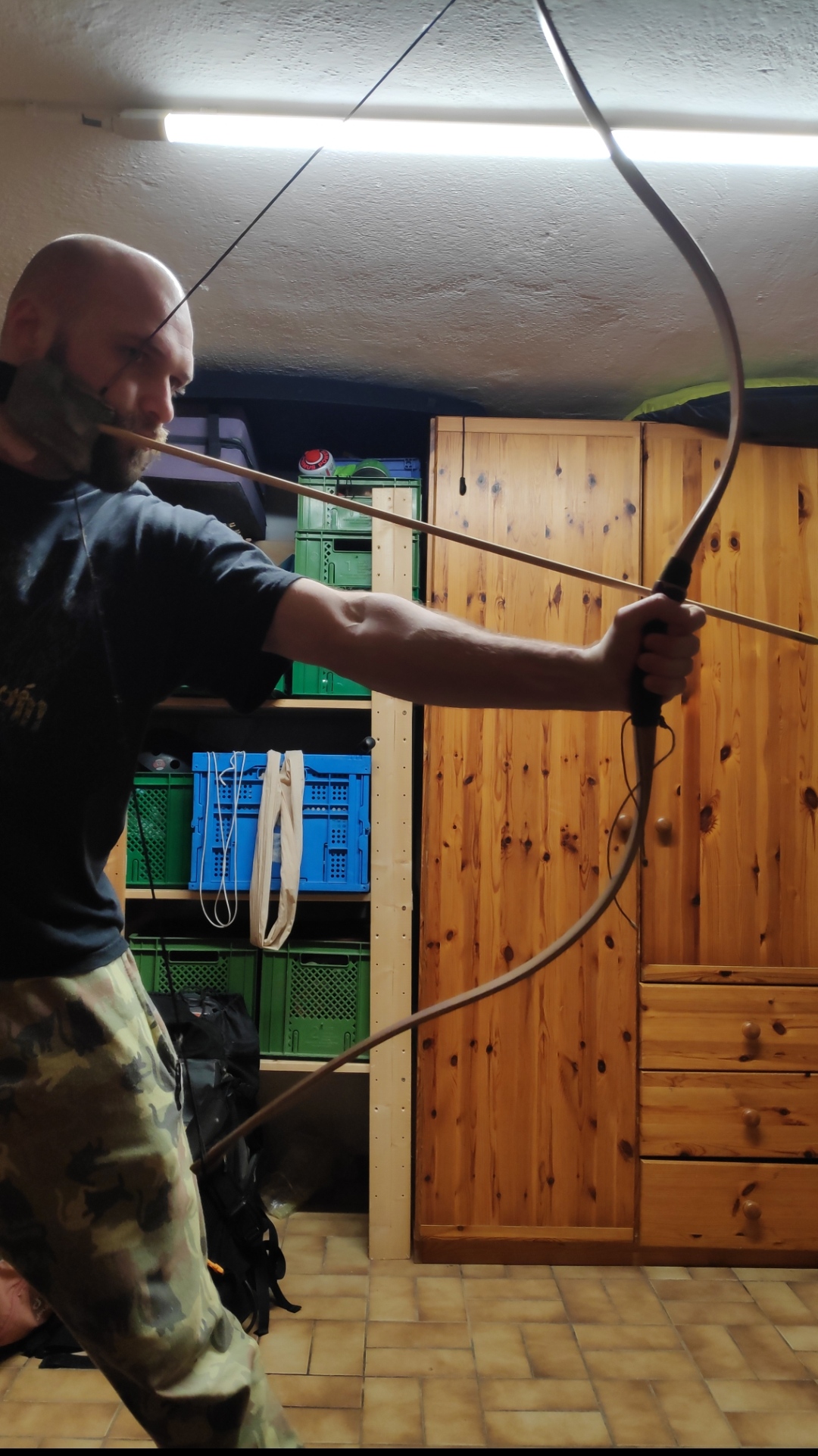

So hier Bild bei Auszug, ich hoffe man kann was erkennen, Das sind -rechnerechne- Pfeilmarkierung war 40cm ab Auflagepunkt + standhöhe 16-17cm öhm also 22-23"? dann zieh ich ja noch weniger als gedacht.
Und bei diesem Auszug zeigt die Fischwaage 19.5kg, also laut google ca 43# .
Anasazi
Beiträge: 905
Hat gedankt: 33 Mal
Hat Dank erhalten: 113 Mal
Re: Gekauften Bogen bearbeiten
Beitrag von Anasazi »
Zumindest sieht man deutlich den unterschiedlichen Sehnenwinkel zwischen deinem Auszug (ca 70° pi mal daumen) und dem Besenstiel (90°).
Bei diesem Sehnenwinkel sollte der Bogen aber noch nicht wirklich härter werden, dass passiert wahrscheinlich so ab Sehnenwinkel >80°.
43 lbs bei dem Auszug würde gut passen zu den Angaben auf dem Bogen, wenn dein Auszug so um 26,5 Zoll wie oben angegeben wäre....
Wenn das nur 22 / 23 Zoll Auszug sind, dann liegt der Bogen bei 28" bei deutlich über 50 lbs (ca. 54 / 55).
Du bist dir wirklich sicher, dass du nur 22/23 " Auszug hast ?
Steck bitte beim probieren einen Bier- oder Pappdeckel an den Pfeil, so dass der Deckel vor dem Griffstück ist. Beim Auszug wird der Deckel nach vorne geschoben und du kannst messen (nachdem du den Pfeil vom Bogen genommen hast, denn der Bierdeckel bleibt dort stehen, wo du ihn hingeschoben hast).

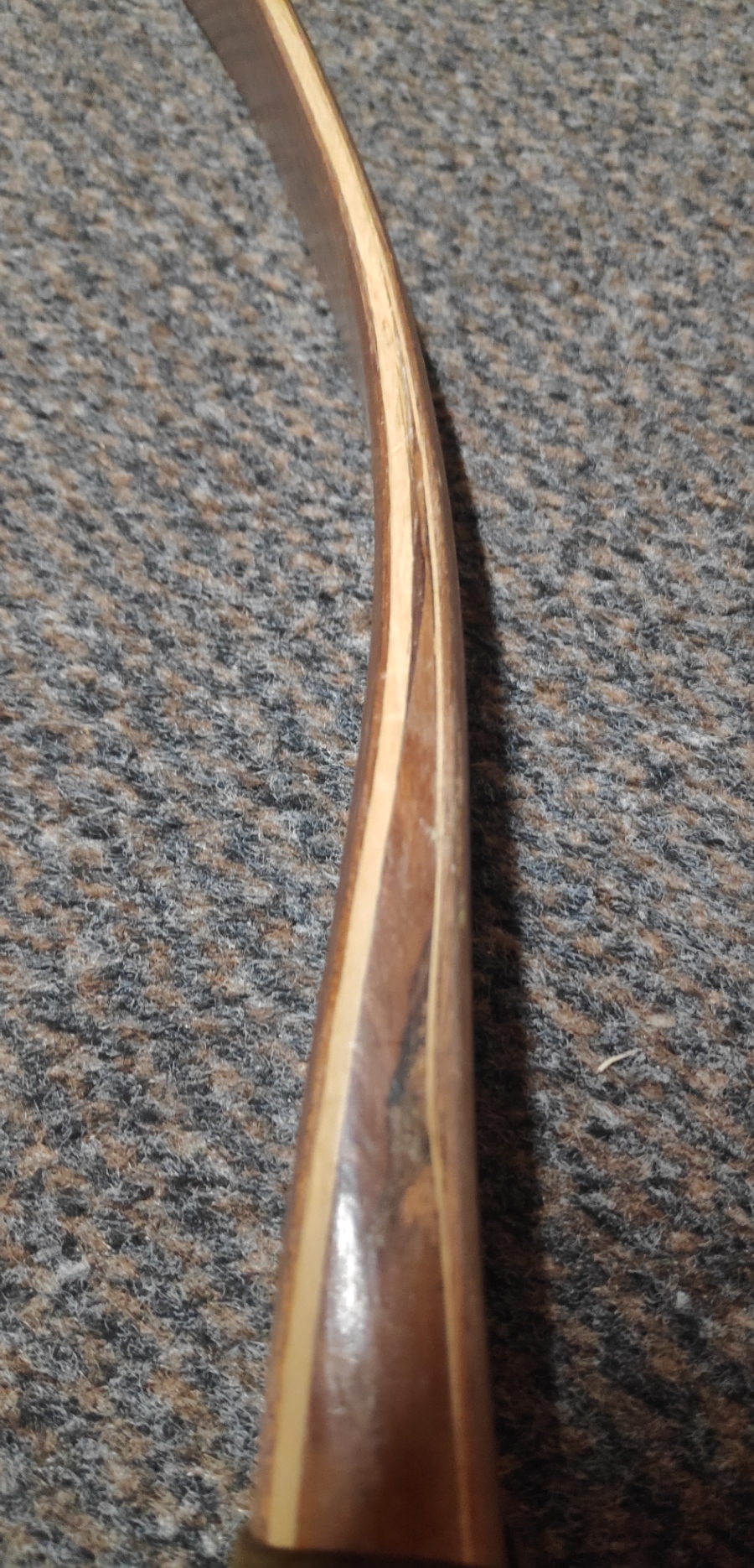

Wenn dann reduzierst du den Osage Bauch und/oder reduzierst die Wurfarm Breite. Würde ich aber nicht machen. Handwerkliches Geschick hin oder her, Tillern muss gelernt sein... Hol dir lieber einen günstigen 30#@28" Bogen und Schieß den ein halbes Jahr. Dann bist schnell wieder bei deinen 45#@28".
Nachher ärgerst dich nur, wenn du ihn jetzt schwächer machst und er in einem halben Jahr dann zu leicht ist...
Dunkelelf
Beiträge: 77
Registriert: 27.12.2006, 16:36
Hat gedankt: 10 Mal
Beitrag von Dunkelelf »
Ist beidseitig Glas belegt (und der Großteil der Wurfarme ist wohl Esche statt Osage)
In der Breite ist nicht mehr viel zu machen würde ich fast behaupten?

Dunkelelf hat geschrieben: ↑07.02.2025, 21:38 Ist beidseitig Glas belegt
Dann kannst ihn nur ueber die Breite tillern. Ich wuerd da aber die Finger weglassen und zumindest jemand fragen, der sich mit dem
Bau von Glasboegen auskennt
Beiträge: 1126
Hat gedankt: 123 Mal
Hat Dank erhalten: 172 Mal
Beitrag von Indie12 »
Das Rückenlaminat kann man gleichmäßig verschmälern, so dass der Rücken ein paar mm schaler ist als der Bauch. Das geht mit nem Schleifblock und Sandpapier und ganz wichtig einer Staubmaske.
Das reduziert das Zuggewicht ohne den Tiller zu beeinflussen, wenn man es richtig macht.
