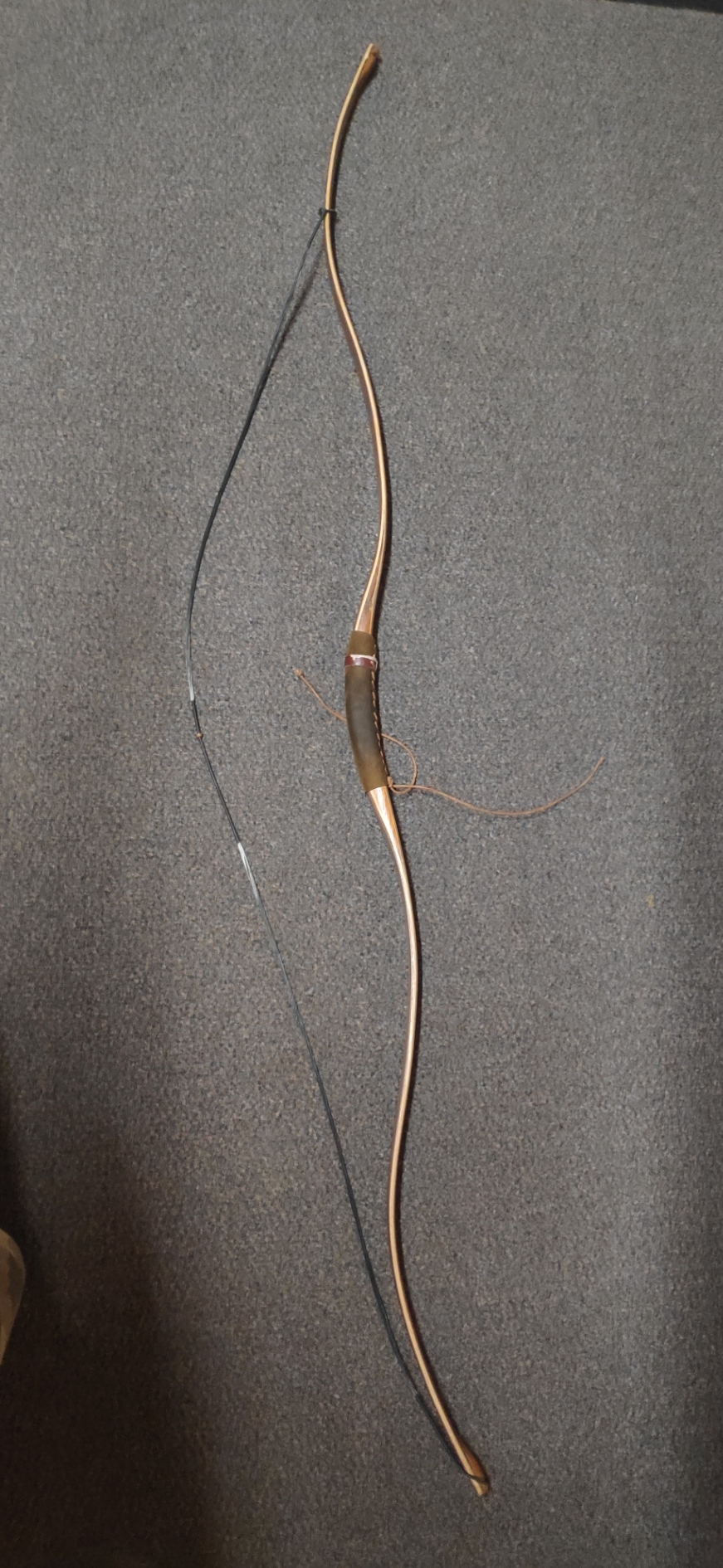

Hallo, bin neu hier (naja nicht ganz aber war sehr sehr lange inaktiv) und habe von Bogenbau keine Ahnung daher hier mal eine Frage an die Bogenbauer.
Ich habe einen Osage/Esche/Glas "Skythen von Gyula Kovacs/Julius hu (vor bald 20 Jahren gekauft)
Hat 45# und ich bin nicht mehr in Form :D
Ich wollte mal fragen ob man den Bogen eventuell nacharbeiten kann (handwerklich begabt bin ich durchaus)
Der 45# Recurve eines Kumpels zieht und hält sich Butterweich, mein Skythe geht so richtig auf "auf Block" irgendwie unangenehm (und schwer zu beschreiben.)
Verkauf/Neukauf kommt eigentlich nicht in Frage, würde lieber den behalten und entweder, mit den Pfund runter kommen oder wie auch immer, den Auszug weicher machen ^^
Vielleicht kann am "Tiller" auch jemand erkennen wieso er so "blockt" oder ob das ist normal ist bei der Form, etc.

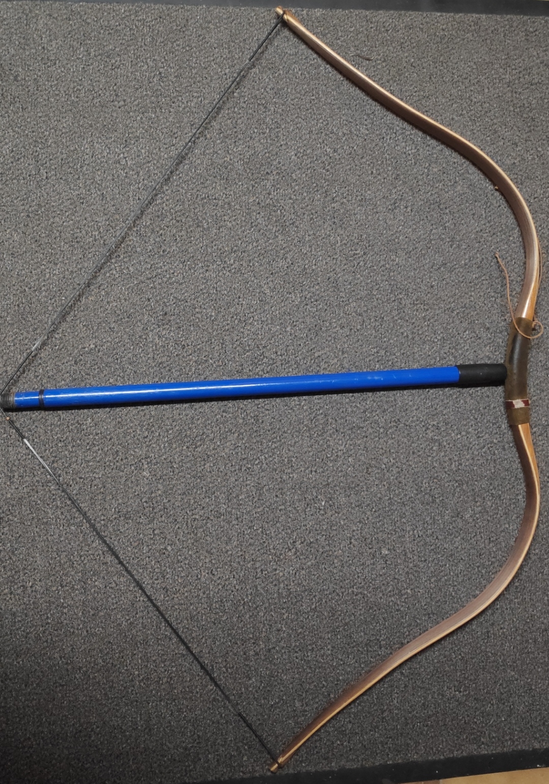

Bei dem gezeigten Auszug ist der Sehnenwinkel an den Wurfarmenden bei 90°.
Dass der Bogen bei diesem Auszug "zu" macht, ist normal.
Wie lang ist denn die blaue Stange?

Die blaue Stange müsste ca 32"/82cm haben und das ist NICHT mein Auszug, ich bin nur 1.72 groß,
Meine Pfeile sind 29.5"/75cm lang, mein Auszug ist ca 26,5"/67cm.
Beschriftet ist er mit 46#/28"
Das letzte mal gemessen hatte er bei ca meinem Auszug um die 45#
Der blaue Besenstil war nur als Veranschaulichung gedacht wie das Auszugsbild Überhaupt so ist.
