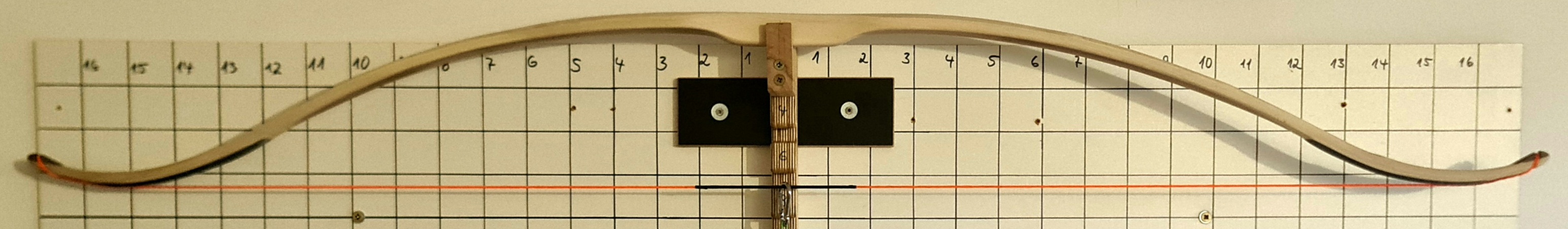

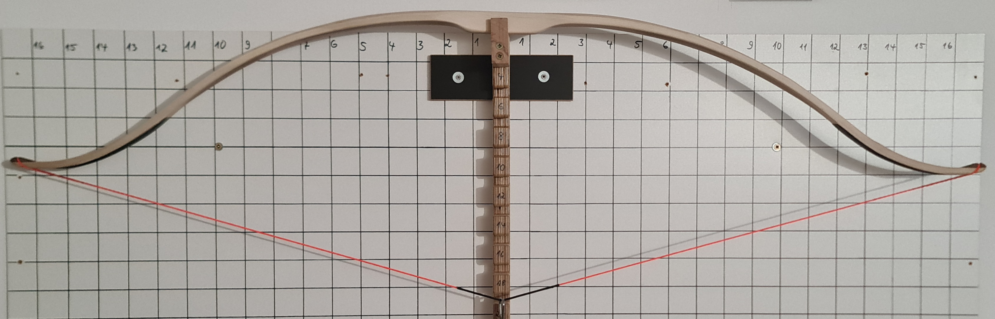

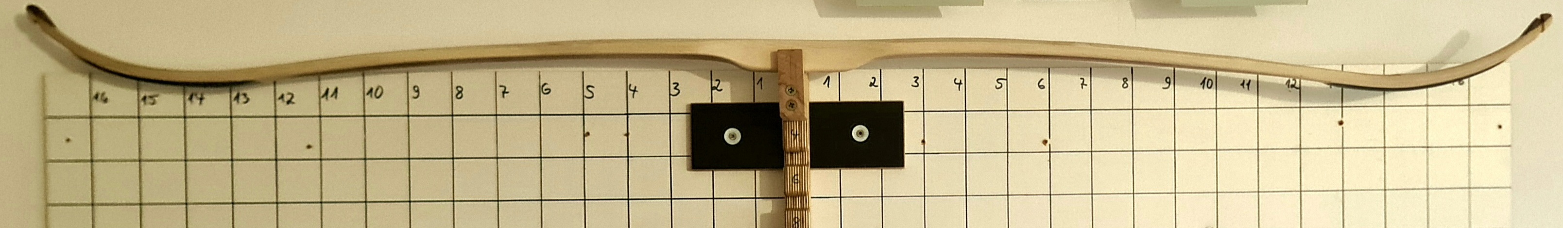

habe in letzter Zeit viel gebaut und leider nur Brennholz produziert :-[
Jetzt habe ich jedoch einen Hasel unter dem Messer, der endlich wieder einmal gelingen könnte.
Um diesen nicht doch noch kurz vor der Zielgeraden zu versauen, wollte ich die alten Hasen hier um Forum bitten, einmal über den Tiller zu schauen.
Es handelt sich um einen Recurvebogen aus Hasel mit einer Länge von 66" NTN. Die Wurfarme haben ein Hollow Limb Profil und die Recurves wurden bauchseitig mit Horn verstärkt. Der Bogen wurde bis jetzt nur bis 20" ausgezogen und hat bei diesem Auszug ein Zuggewicht von 40#. Das Gewicht liegt derzeit bei exakt 555g. Der im Bild rechte Wurfarm wird wohl der untere werden, weil er leichter ist und auch stärker zu sein scheint, endgültig werde ich das aber erst beim Einschiessen festlegen.
Stringfollow nach dem Abspannen
Standhöhe
Standhöhe
Auszug 18"
Auszug 18"
Wo sehr ihr Verbesserungspotential oder Handlungsbedarf?
LG,
Heiko
Ich werde nicht aufgeben. Aber ich werde die ganze Zeit fluchen!
Beiträge: 7129
Hat gedankt: 192 Mal
Hat Dank erhalten: 198 Mal
Re: Recurve aus Hasel
Mein erster Eindruck: linker WA gut, rechts bei 3 (-4) Finger weg, da biegt er etwas viel, dafür von 6 bis 9 (-10) vorsichtig etwas wegnehmen. Danach überprüfen, ob beide WA gleich biegen und evtl anpassen. Wenn beide WA angeglichen sind vorsichtig auf das Ziel-Zuggewicht hinarbeiten.
Sonst durchaus ansprechend.

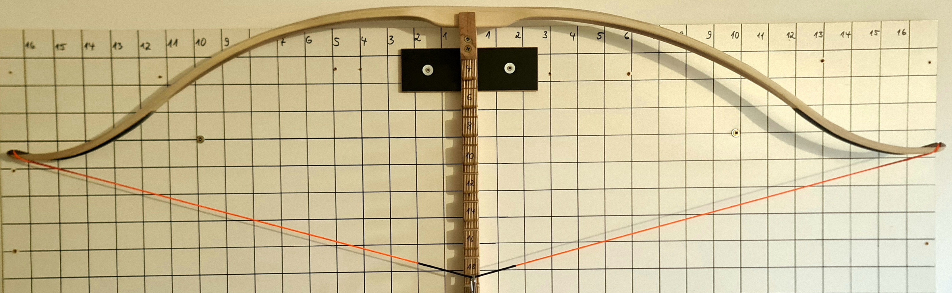

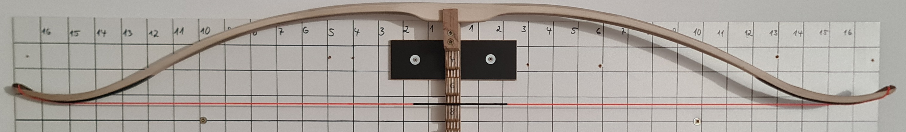

Anbei das Ergebnis der Nacharbeit. Habe im Bereich 6-9 rechter Wurfarm sowohl an den Kanten als auch in der Wurfarmmite etwas Material abgetragen.
Aus meiner Sicht biegt er in dem Bereich jetzt etwas mehr und der WA insgesamt auch etwas harmonischer.
Den linken WA habe ich noch nicht angleichen müssen.
Ist eine Verbesserung erkennbar oder täuschen mich meine ungeübten Augen ???
