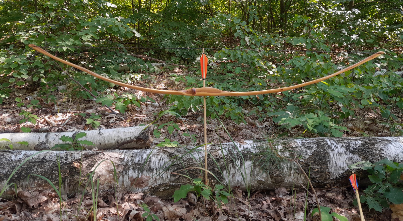

ich präsentiere hier einen Bogen, den ich schon vor längerer Zeit gebaut habe. Eigentlich wollte ich ihn gar nicht zeigen, aber momentan ist es mein Lieblingsturnierbogen und er hat sich eine Präsentation verdient :).
Er ist nicht perfekt, insbesondere die Tips entsprechen nicht dem Lehrbuch, aber er hält und schießt gut und ich lass ihn jetzt so.
Er ist aus einem dünnen Sapling eines Garteneibenstrauchs, qasi ein getillerter Halbstamm. Nach dem groben Zurichten und Leimen des Griffstücks (Robinie) lag er lange Zeit rum. Auch aufgrund des deflex/reflex-Wechsels im OWA und der ganzen Äste und Fehlstellen.
Irgendwann hat's mich dann gepackt, und je länger ich daran arbeitete, desto mehr Freude hatte ich an dem unvollkommenen Stück Holz. Und trotz der minderen Qualität hat der Bogen die Vorzüge, die man Eibe nachsagt: leicht und rückstellfreudig ("snappy" ,wie man überm Teich sagt, trifft's ganz gut).
Der Griff- und Fadebereich erwies sich im Laufe der Nutzung als zu kurz, man merkte am Übergang Robinie /Eibe eine gewisse Verwerfung, deshalb habe ich die Griffschale nochmal abgelöst und mit noch einem Robinienslice unterfüttert. Jetzt ist's gut.
Die Pfeilauflage ist aus mit Sekundenkleber gehärtetem Leder.
Holz: Eibe, Griff Robinie
Specs: 30#@28"
Sehne: Dacron B55
Gewicht: 416g ohne Sehne
130 fps mit 13 gpp
Und jetzt Bilder.

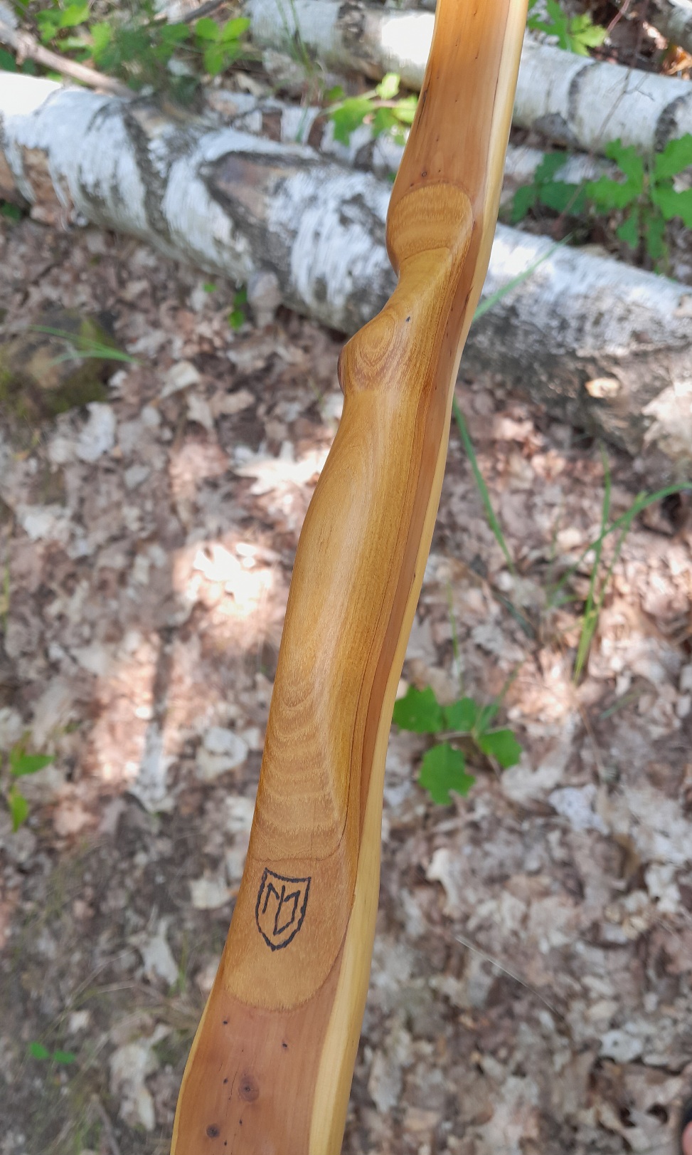

Griffaufbau
Griffaufbau

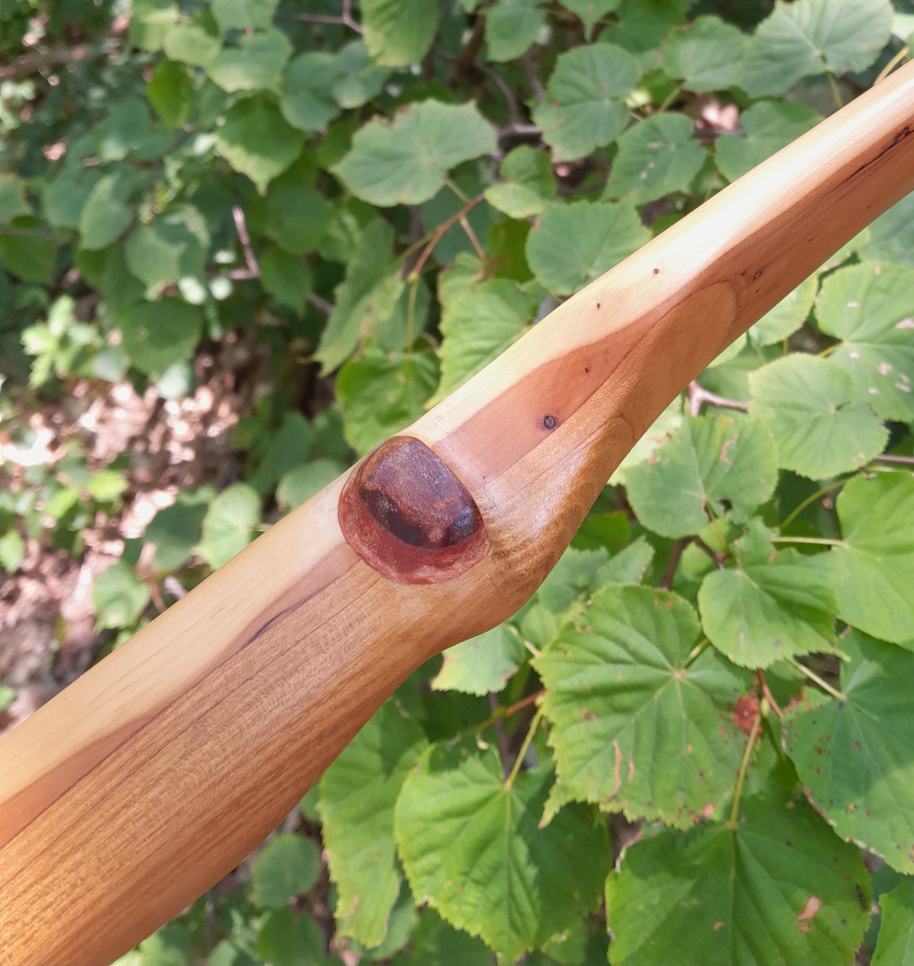

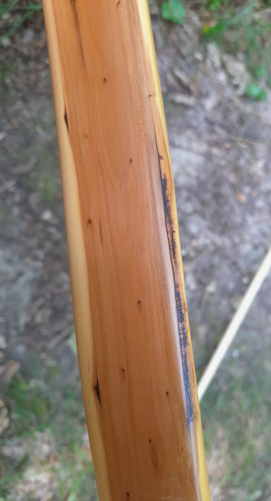

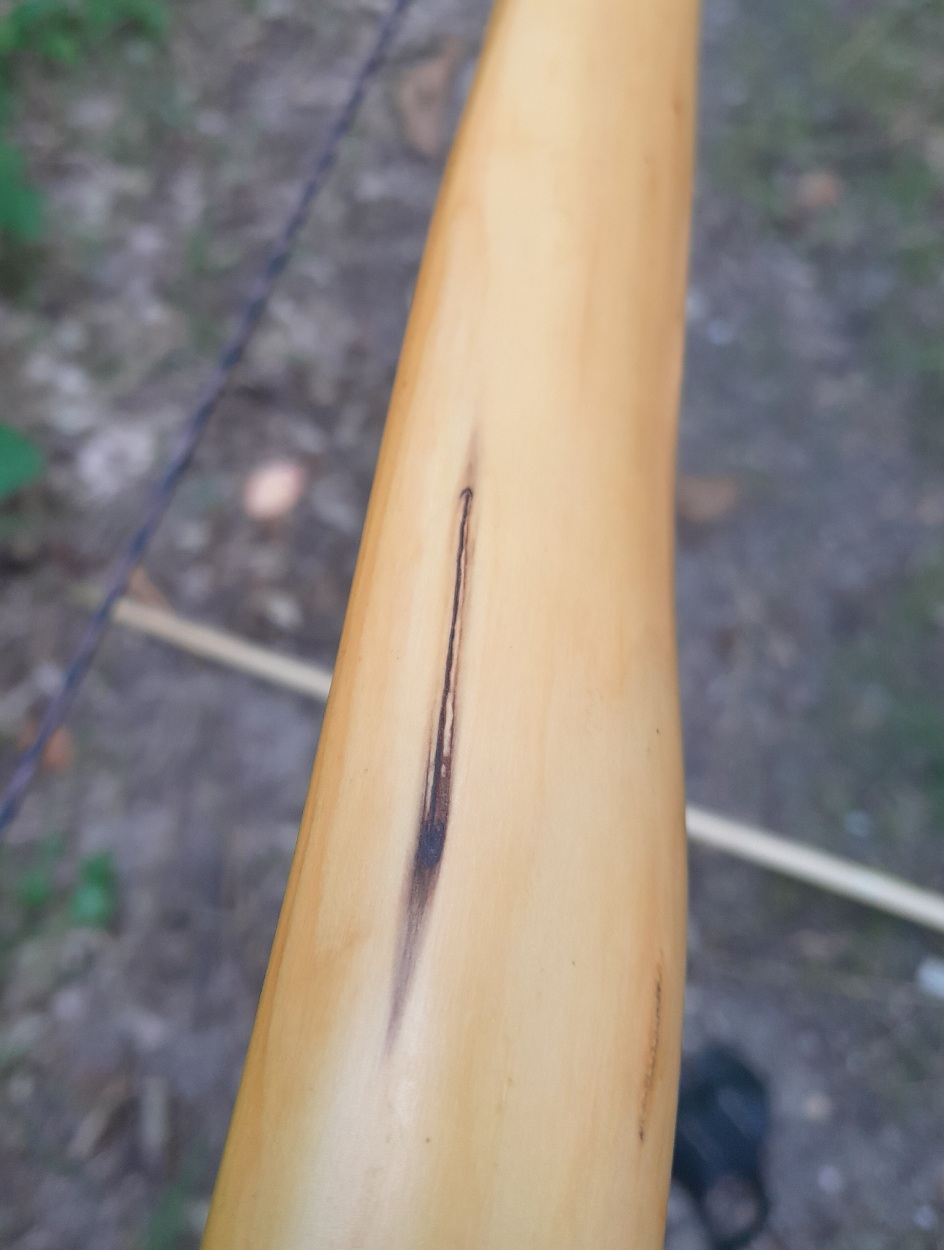

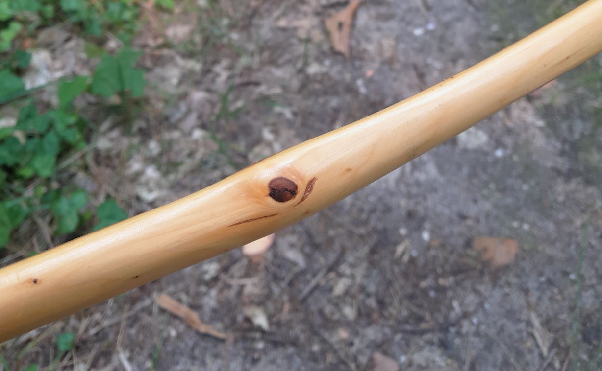

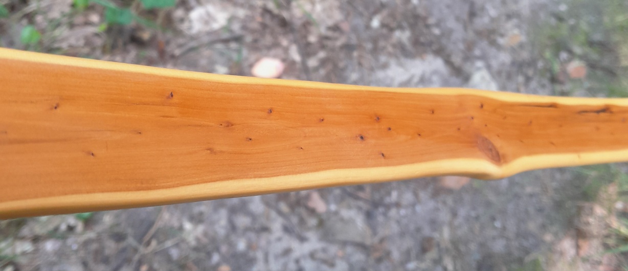

Ein paar Wuselstellen...

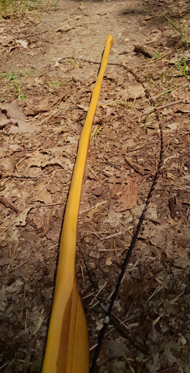

Unterer WA
Unterer WA
Oberer WA
Oberer WA

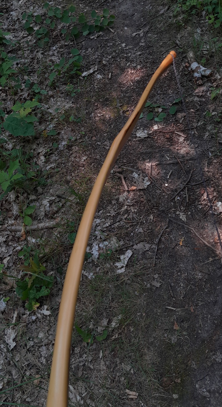

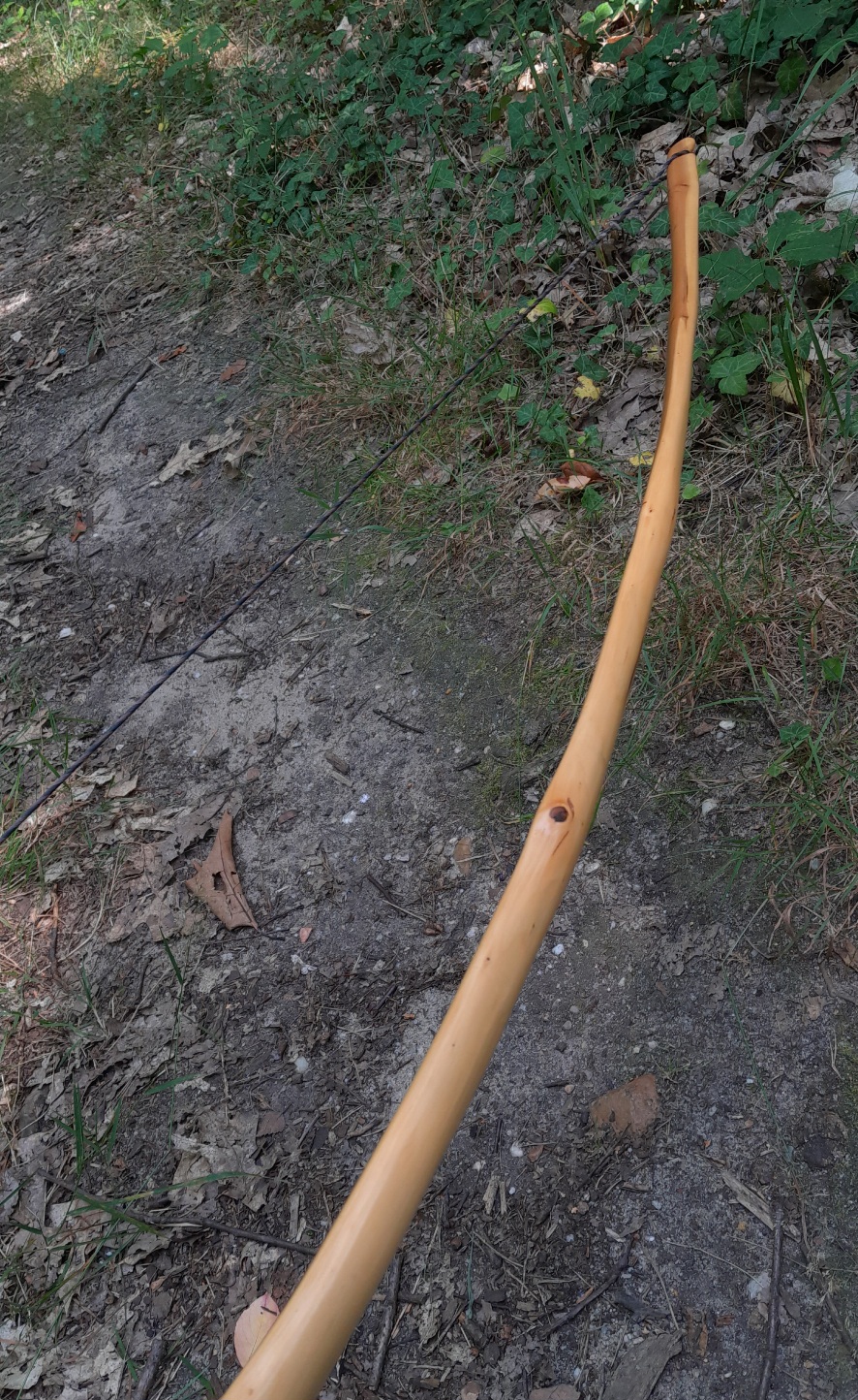

Unterer WA
Unterer WA
oberer WA
oberer WA

Ich find den total schön 😊. Hast du da nen Hollow Limb gemacht?

Schönes Stück Eibe, bei dem Durchmesser so wenig Splintholz...
Schönes Teil... Ich mag es ja ungewöhnlich... 😊 Super, dass die Nocken so halten!
Ok der Griff ist nicht meins, aber er muss ja Dir gefallen... 😊

Danke. Der Griff war experimentell, auch um die schöne Robinienmaserung hervorzuheben... ich liebe dieses Holz. Aber ist doch recht angenehm zu greifen.
Das Splintholz hab ich etwas reduziert. Ich kann mich zwar nicht mehr dran erinnern, aber um die kritischen Stellen herum ist eine "Insel " verblieben:D

Schöner charaktervoller Garteneibenbogen, bei den Nockkerben zuckt man kurz, aber bei Eibensplint scheints zu funktionieren. 6-8 Strang Fastflightsehne und 9 Grain per pound Pfeile und er wirft über 150 fps! LG Stephan

Schöner stabförmiger Eibenbogen gefällt mir sehr gut. Der Griff ist für mich zu wuchtig, Pfeilauflage und Schussfenster für mich verzichtbar. Auf jeden Fall ein gelungener schöner Charakterbogen. Lg Thomas

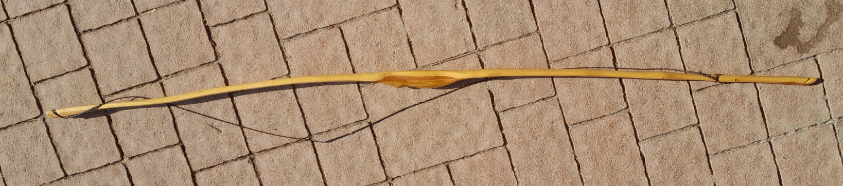

Nettes Bögelchen. Wie lange ist das Teil?

Neumi hat geschrieben: ↑21.07.2024, 09:13 Nettes Bögelchen. Wie lange ist das Teil?
Mist, ich wusste dass icv was vergessen habe dazu zu schreiben.
Der Bogen misst 165 cm von Nockkerbe zu Nockkerbe.
