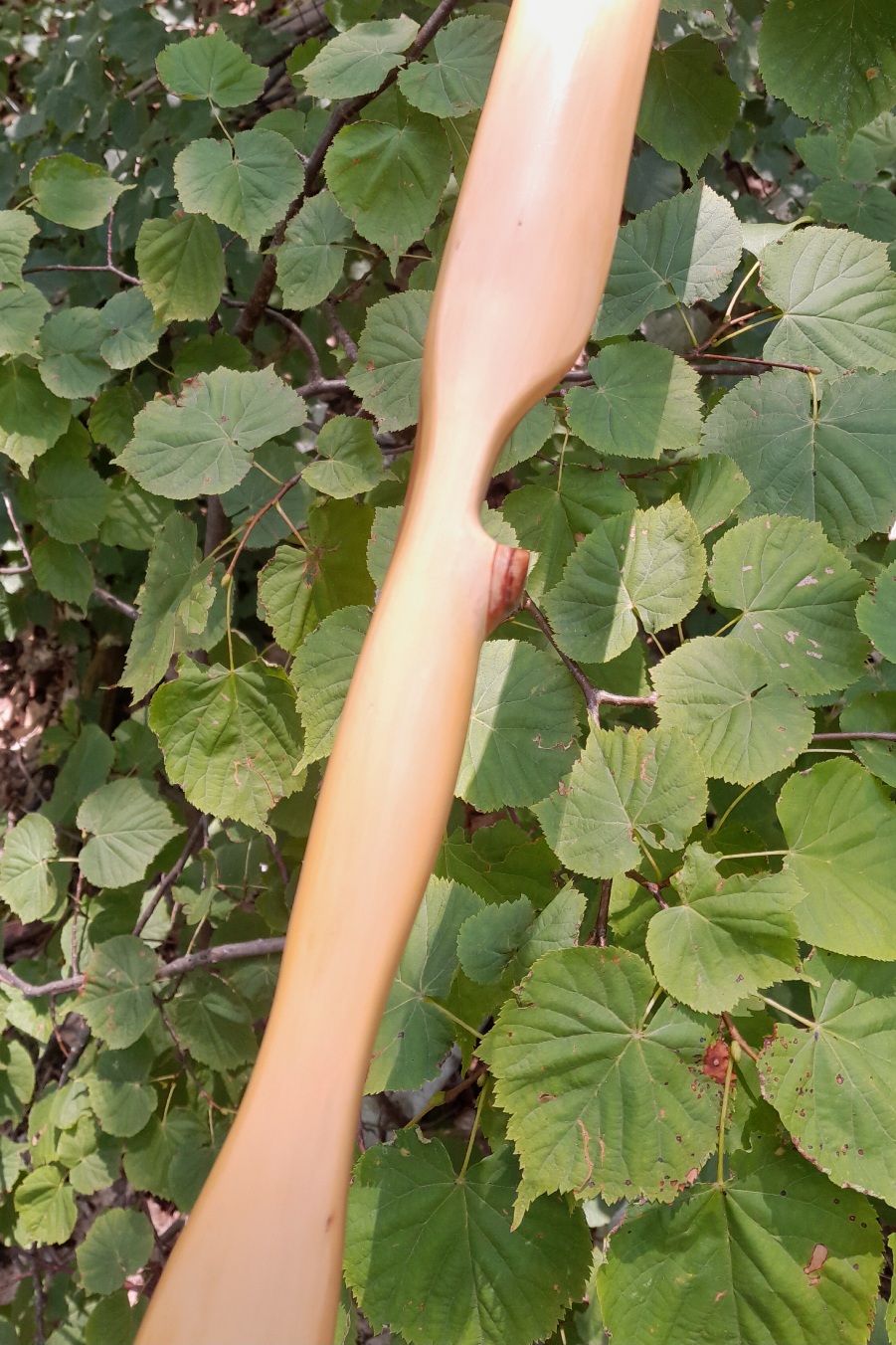

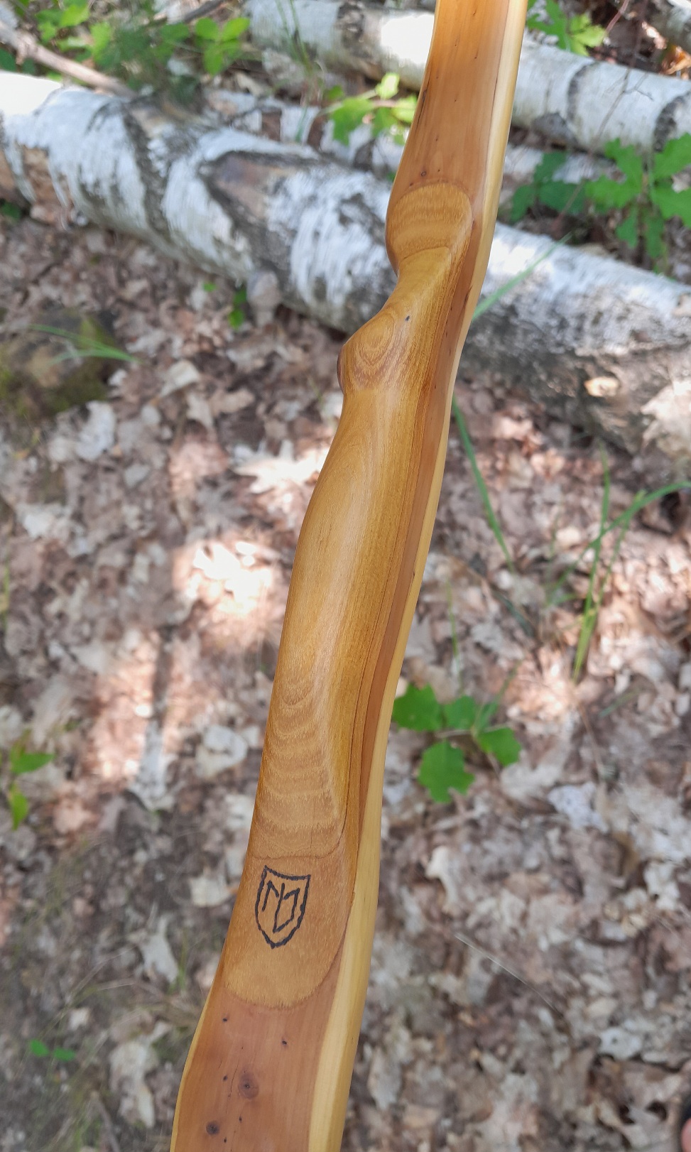

Griffaufbau
Griffaufbau
Pfeilauflage
Pfeilauflage

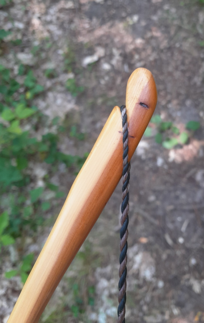

Tip
Tip

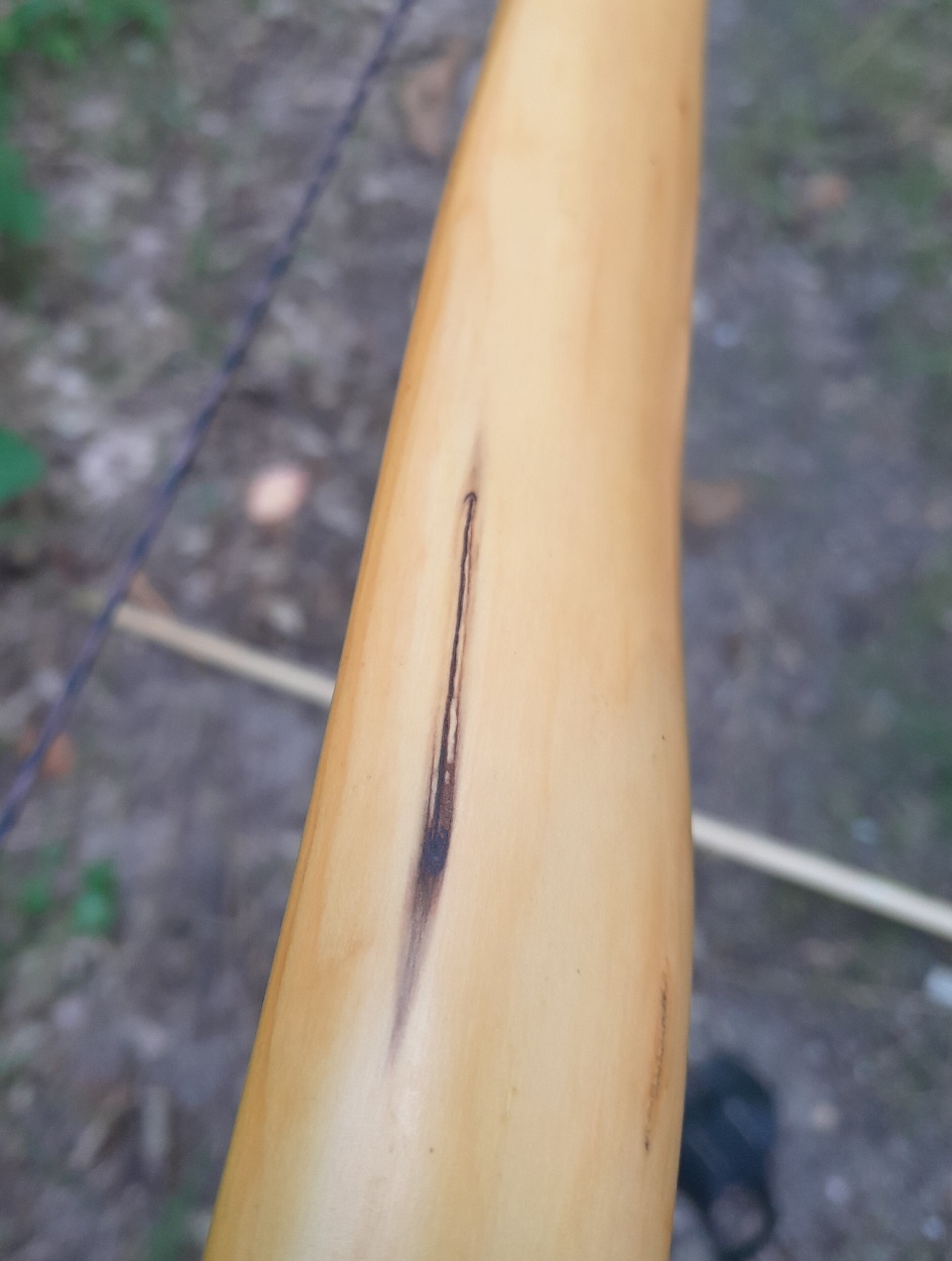

Ein paar Wuselstellen...

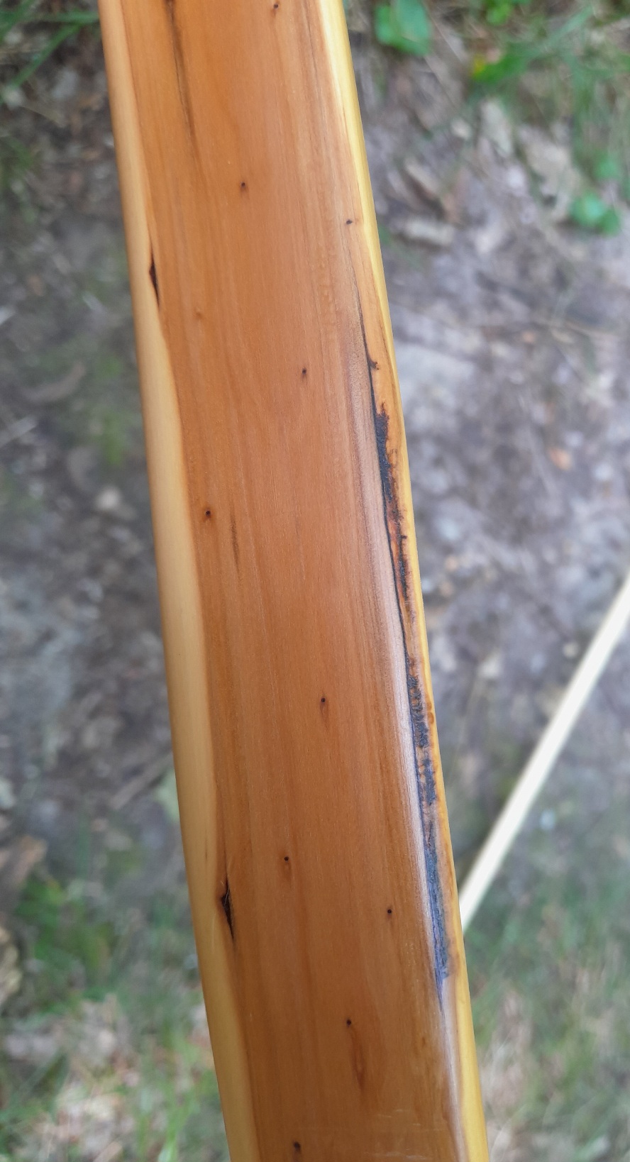

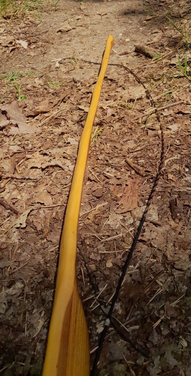

Unterer WA
Unterer WA
Oberer WA
Oberer WA
Unterer WA
Unterer WA
oberer WA
oberer WA

Schönes Stück Eibe, bei dem Durchmesser so wenig Splintholz...
Schönes Teil... Ich mag es ja ungewöhnlich... 😊 Super, dass die Nocken so halten!

Danke. Der Griff war experimentell, auch um die schöne Robinienmaserung hervorzuheben... ich liebe dieses Holz. Aber ist doch recht angenehm zu greifen.
Das Splintholz hab ich etwas reduziert. Ich kann mich zwar nicht mehr dran erinnern, aber um die kritischen Stellen herum ist eine "Insel " verblieben:D

Schöner charaktervoller Garteneibenbogen, bei den Nockkerben zuckt man kurz, aber bei Eibensplint scheints zu funktionieren. 6-8 Strang Fastflightsehne und 9 Grain per pound Pfeile und er wirft über 150 fps! LG Stephan

Chirurg hat geschrieben: 20.07.2024, 09:59. 6-8 Strang Fastflightsehne und 9 Grain per pound Pfeile und er wirft über 150 fps!
Bei diesen Nockkerben aber nur mit einer extra Verstärkung der Sehne an den Öhrchen oder der Nocken.... 🤔

Wenn ich ne Verstärkung mache wirds vielleicht ein Hornkeil. Aber da tut sich seit 500 Pfeilen nix.

Schöner stabförmiger Eibenbogen gefällt mir sehr gut. Der Griff ist für mich zu wuchtig, Pfeilauflage und Schussfenster für mich verzichtbar. Auf jeden Fall ein gelungener schöner Charakterbogen. Lg Thomas
