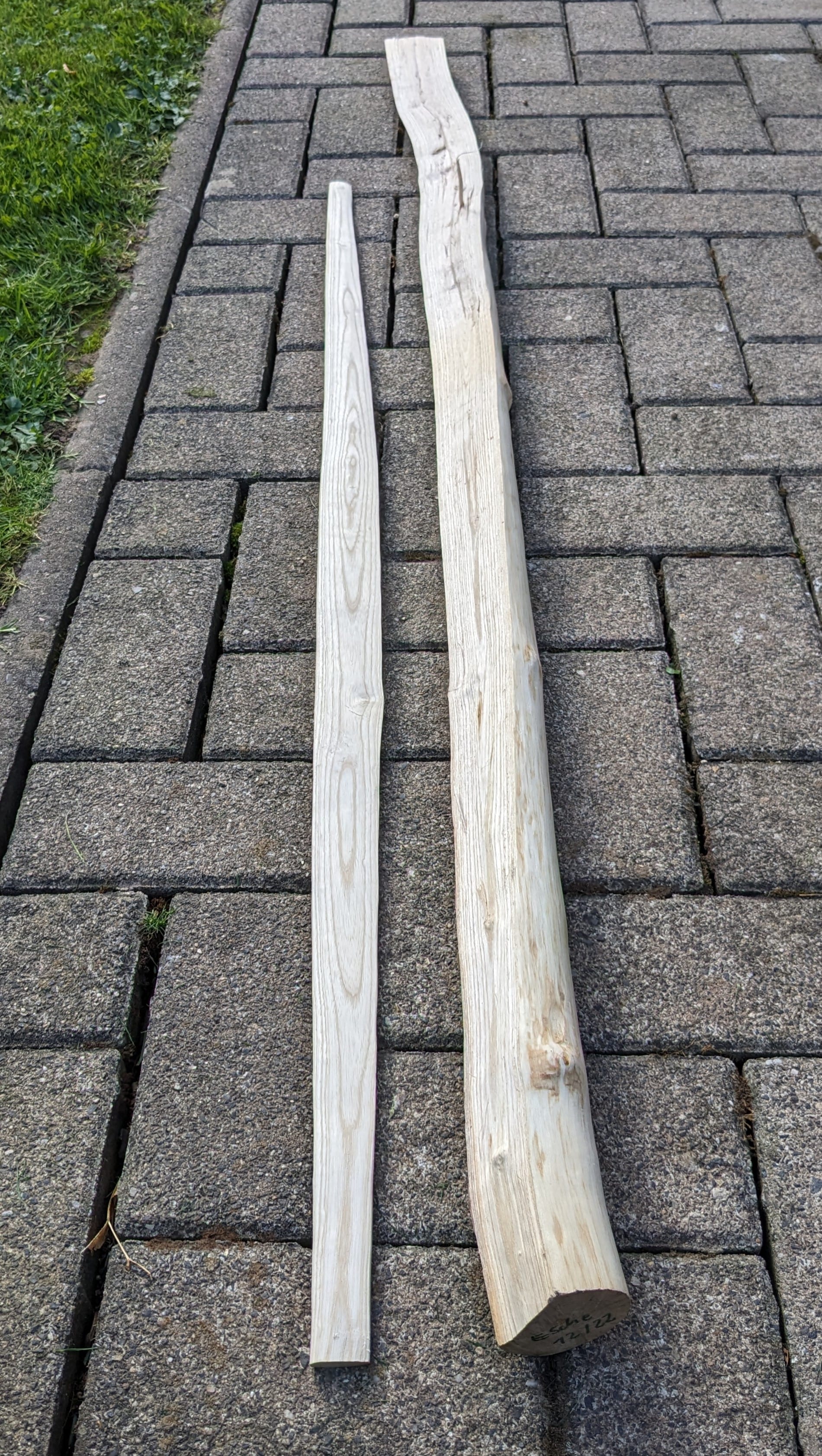

ich versuche gerade das Resultat eines fehlgeschlagenen Spaltversuches (Eschenstämmchen) in einen Bogen zu verwandeln.
Beim Spalten des so schon relativ kurzen (150cm), krummen und vom Drehwuchs geplagten Staves, lief mir der Spalt zu schnell seitlich aus, mit dem Ergebnis, dass ich eine sehr kurze Hälfte mit einigen Eigenheiten und sichtlich wenig Material am auslaufenden Ende erhalten habe.
Ich ging davon aus, dass dieser Teil unbrauchbar ist, habe ihn damals aber aufgehoben und kam jetzt irgendwie auf die Idee da doch noch was zu versuchen.
Die Idee ist einen kurzen (ca.114 cm NtN) und einfachen Plains-Bogen daraus zu machen (siehe Apachen, Comanchen, etc.). Zuggewicht soll bei irgendwas um die 30# bis 40# liegen. Der Griff soll mitbiegen. Ich bin mir im Klaren darüber, dass:
a) Esche kein Osage oder Eibe ist
b) ich durch die Kürze des Rohlings wohl schnell an die Belastungsgrenze von Esche geraten werde

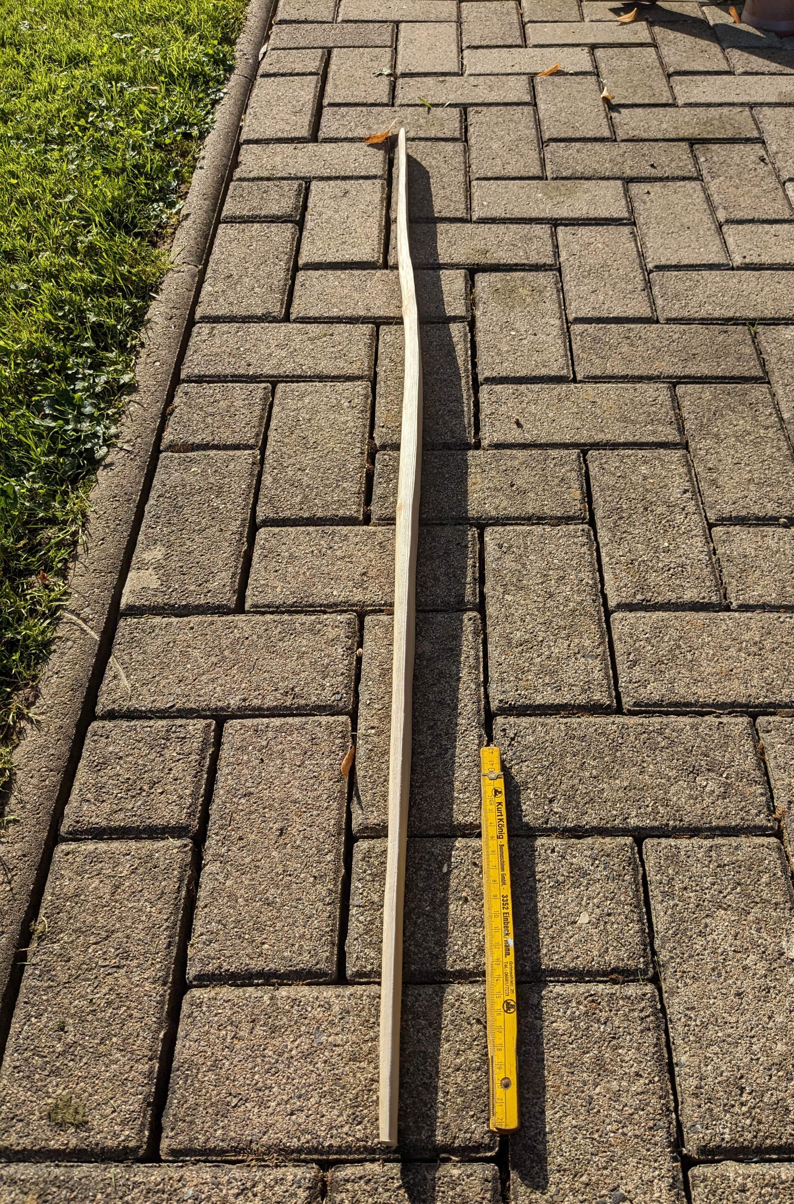

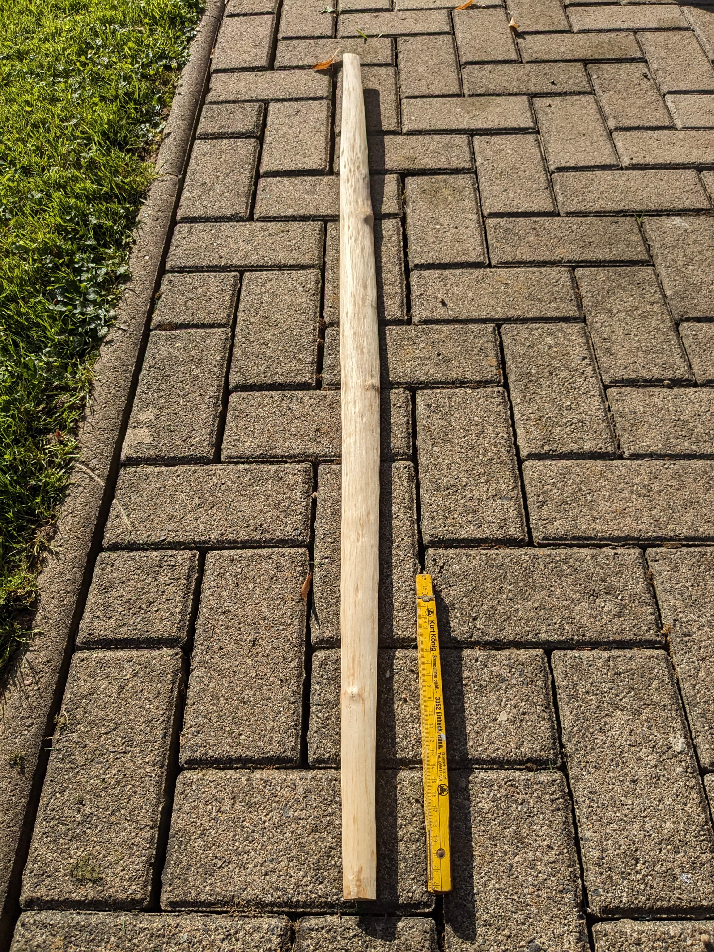

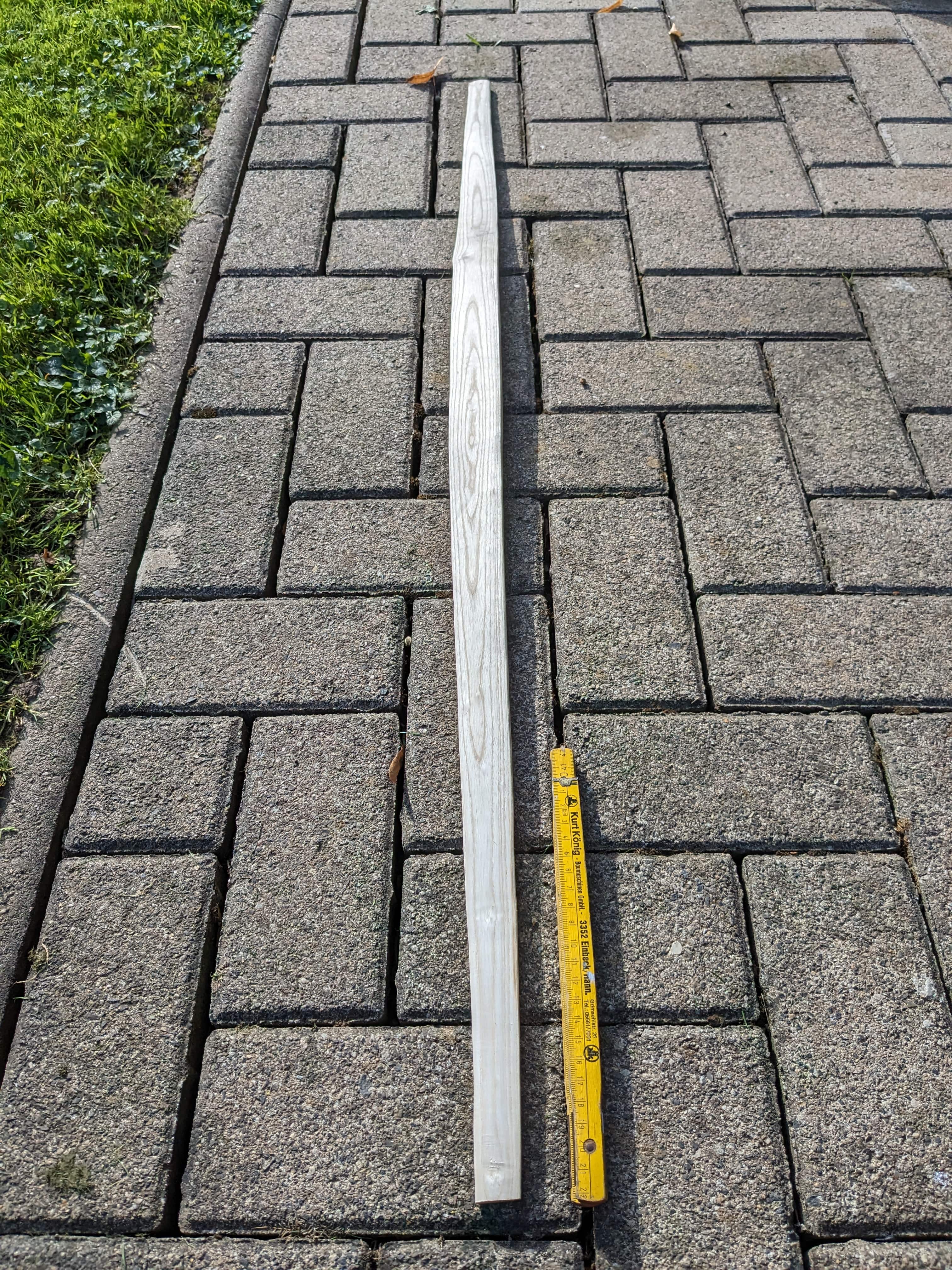

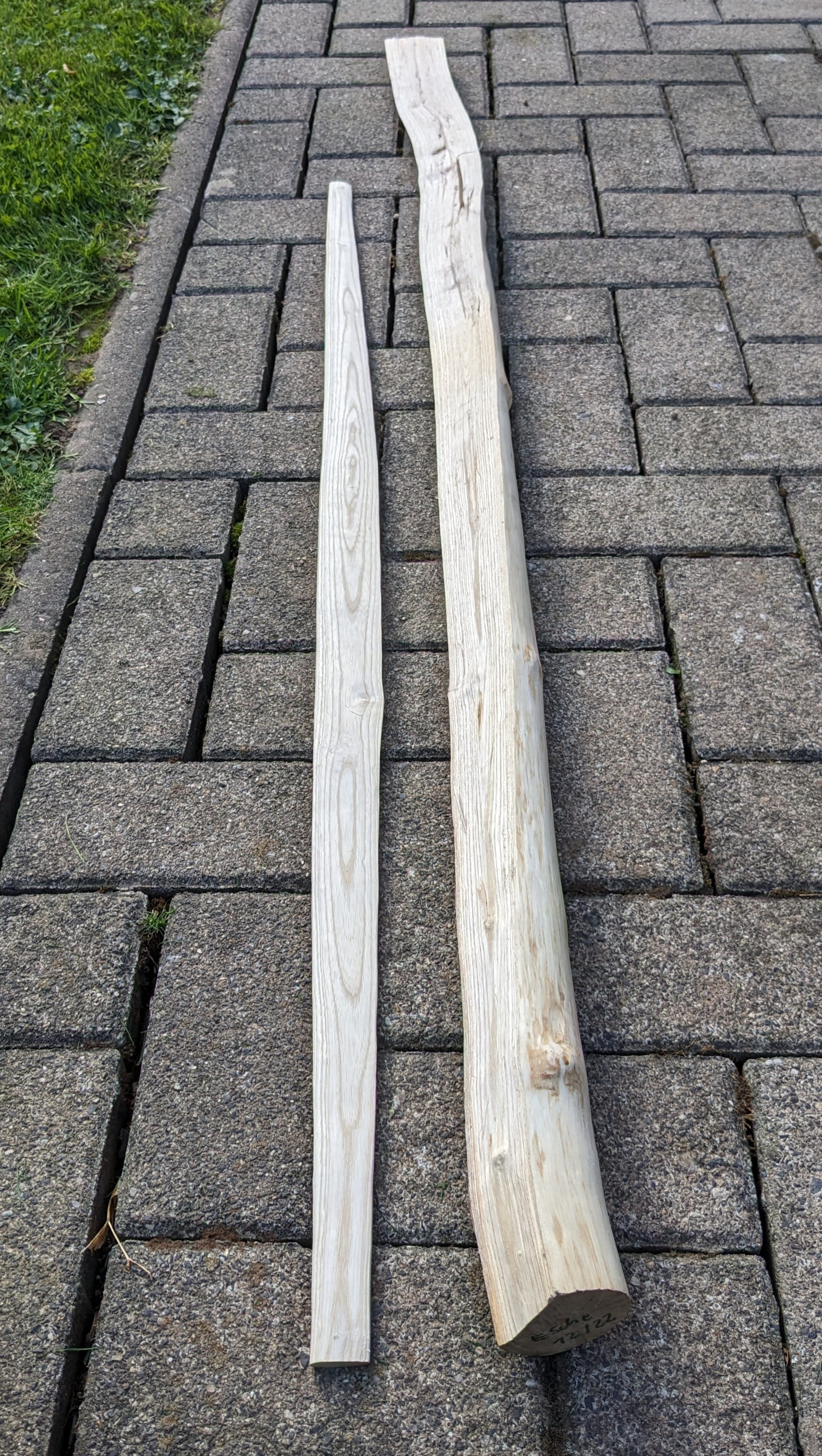

Hier links: herausgearbeiteter Rohling des kurzen Spaltteils / rechts: großer Teil in Originallänge von ca. 150 cm.

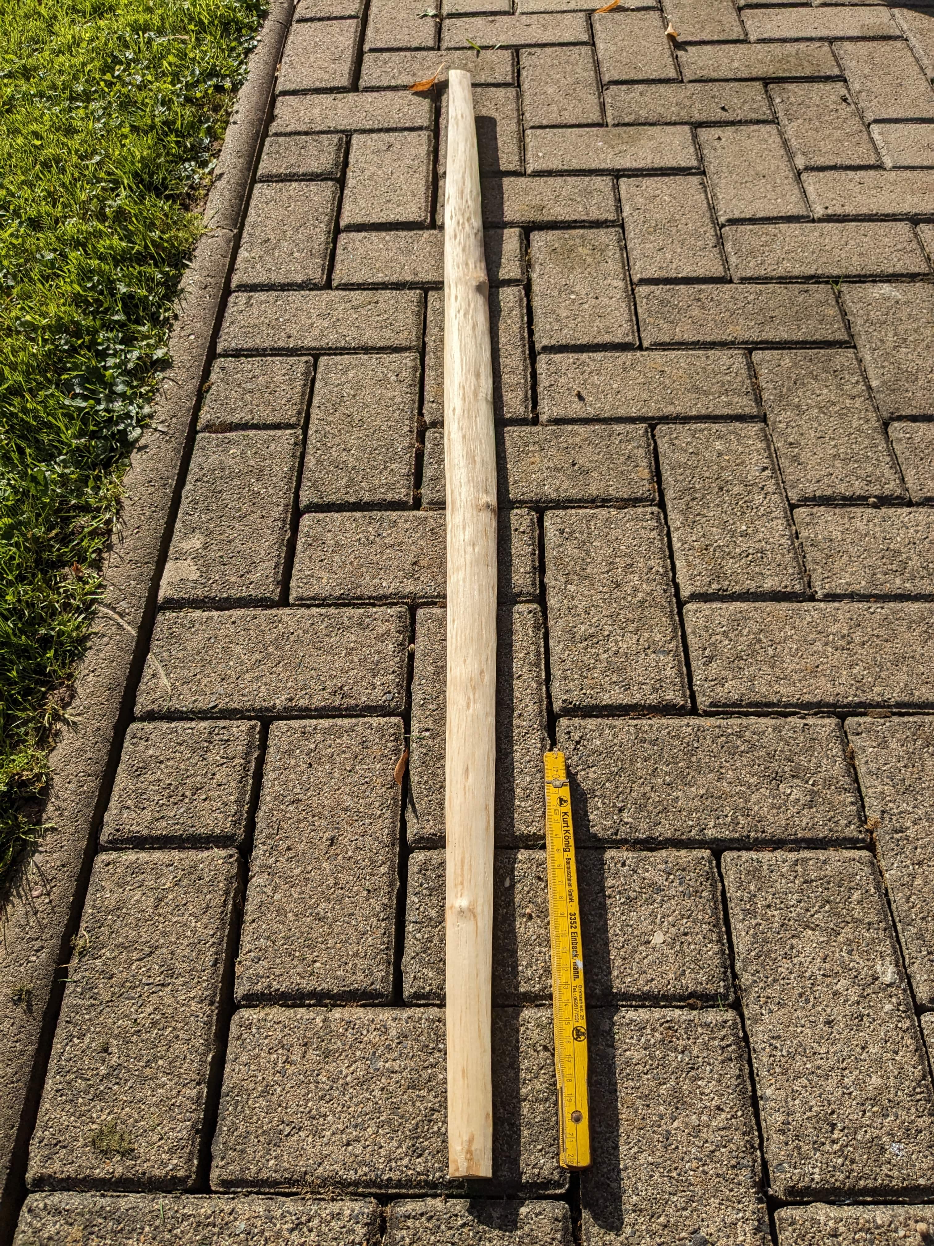

Der Rohling ist jetzt auf einer Länge von insgesamt 118 cm. Die Länge NtN wie oben erwähnt bei ca.114 cm.
Ein Wurfarm hat einen "Schlenker" durch natürlichen Wuchs. Hier bin ich noch nicht ganz sicher, wie ich das Problem beim Tillern optimal lösen kann. ??? Die letzten Jahresringe sind allesamt leider ziemlich dünn, was die Erfolgsaussichten nochmal schmälern dürfte.

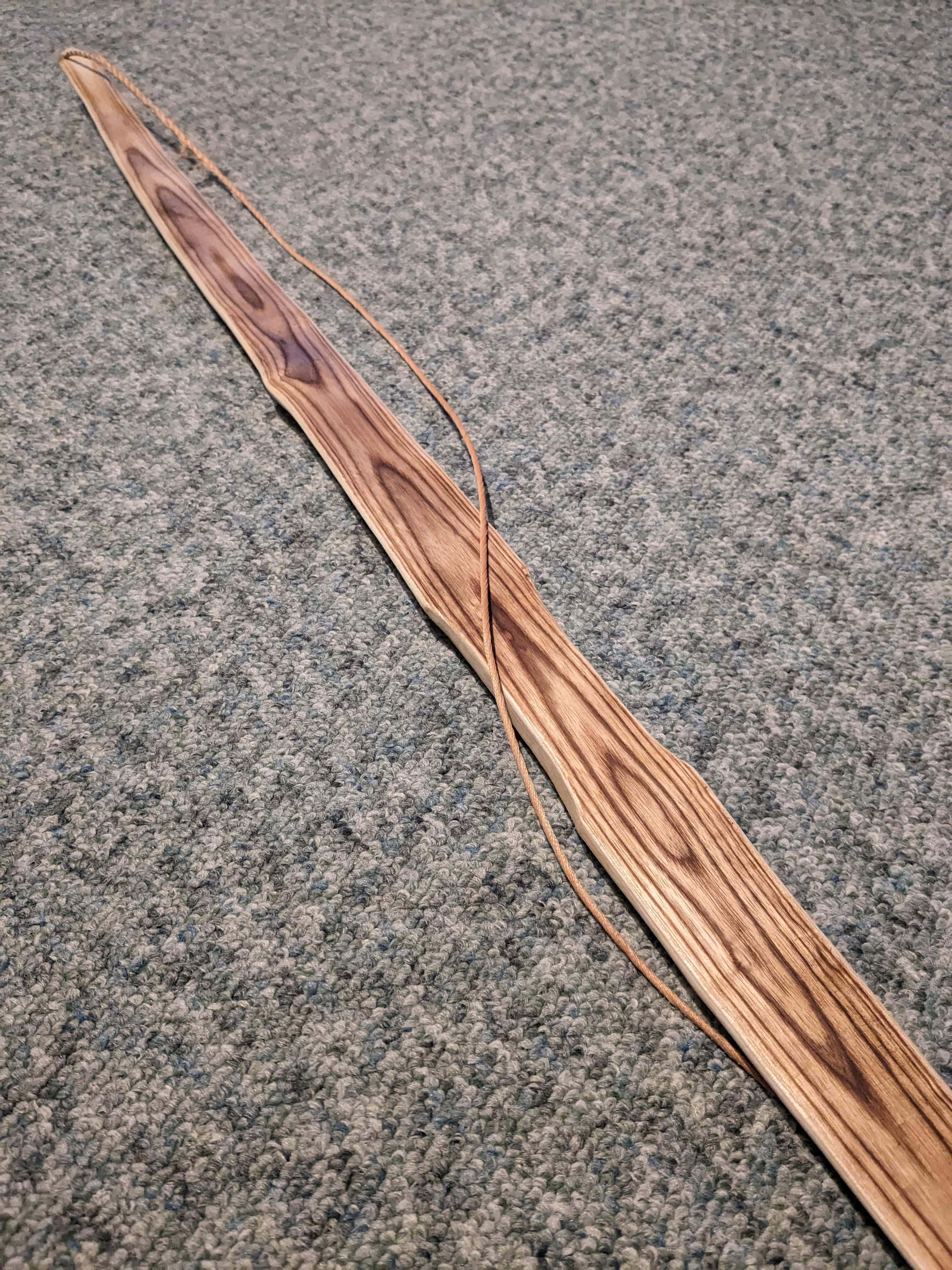

Aktueller Stand:
Draufsicht
Draufsicht

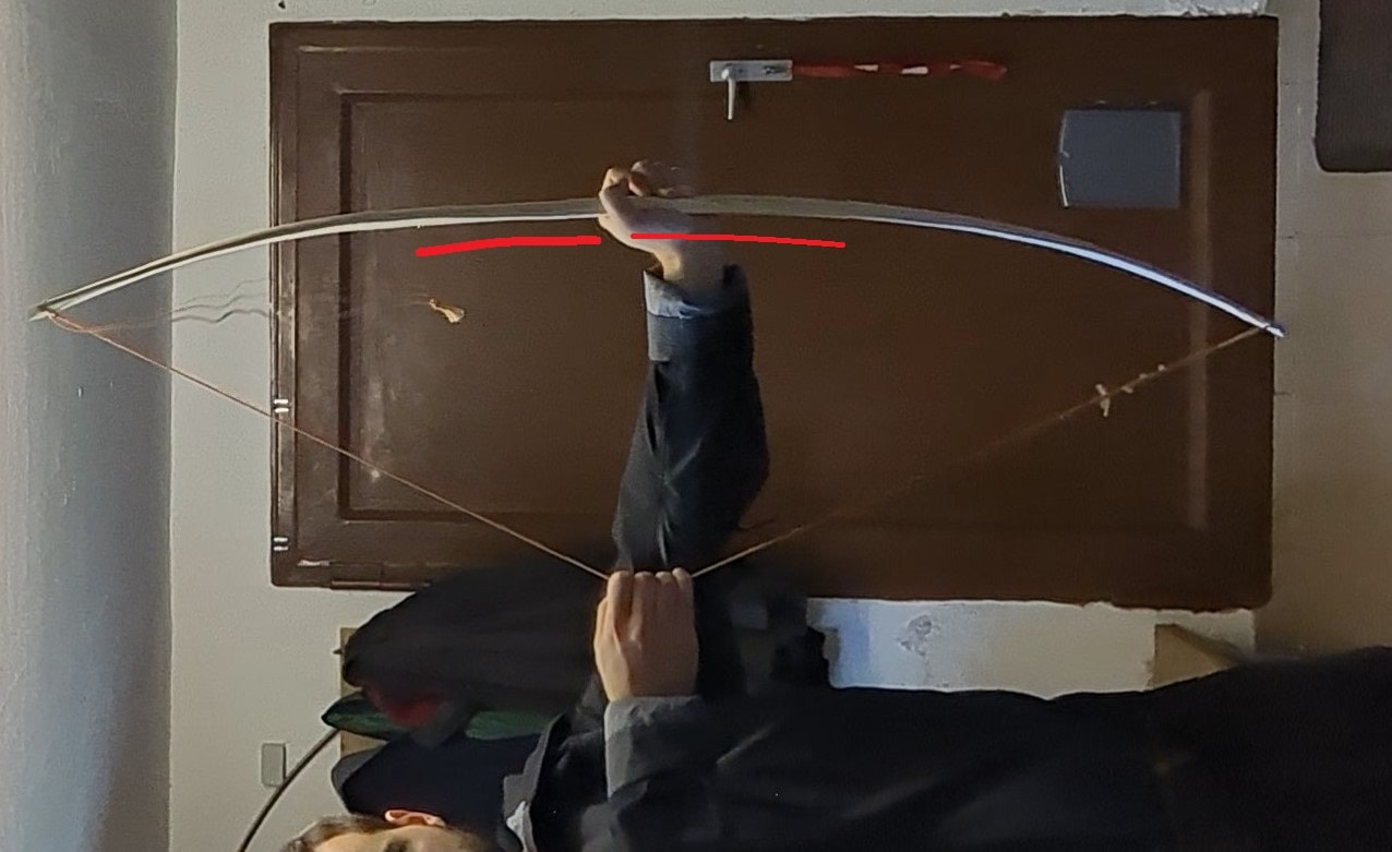

Tillern ist im Gange, rot markiert sind die Bereiche auf die ich mich vorerst konzentrieren werde.
Habt ihr Tipps oder Anregnungen was helfen könnte vielleicht doch mehr als Brennholz aus dem Teil werden zu lassen?
Was sind eure Einschätzungen zur Umsetzbarkeit, worauf würdet ihr achten, etc.?

Beim Tillern darauf achten, dass du einzelne Bereiche nicht zu sehr überlastest, da knittert Esche schnell.
Wie du angezeichnet hast, dort schwächen und erst dann weiter belasten wenn der Bereich mitbiegt.
Wie immer bei Esche möglichst breit bauen..

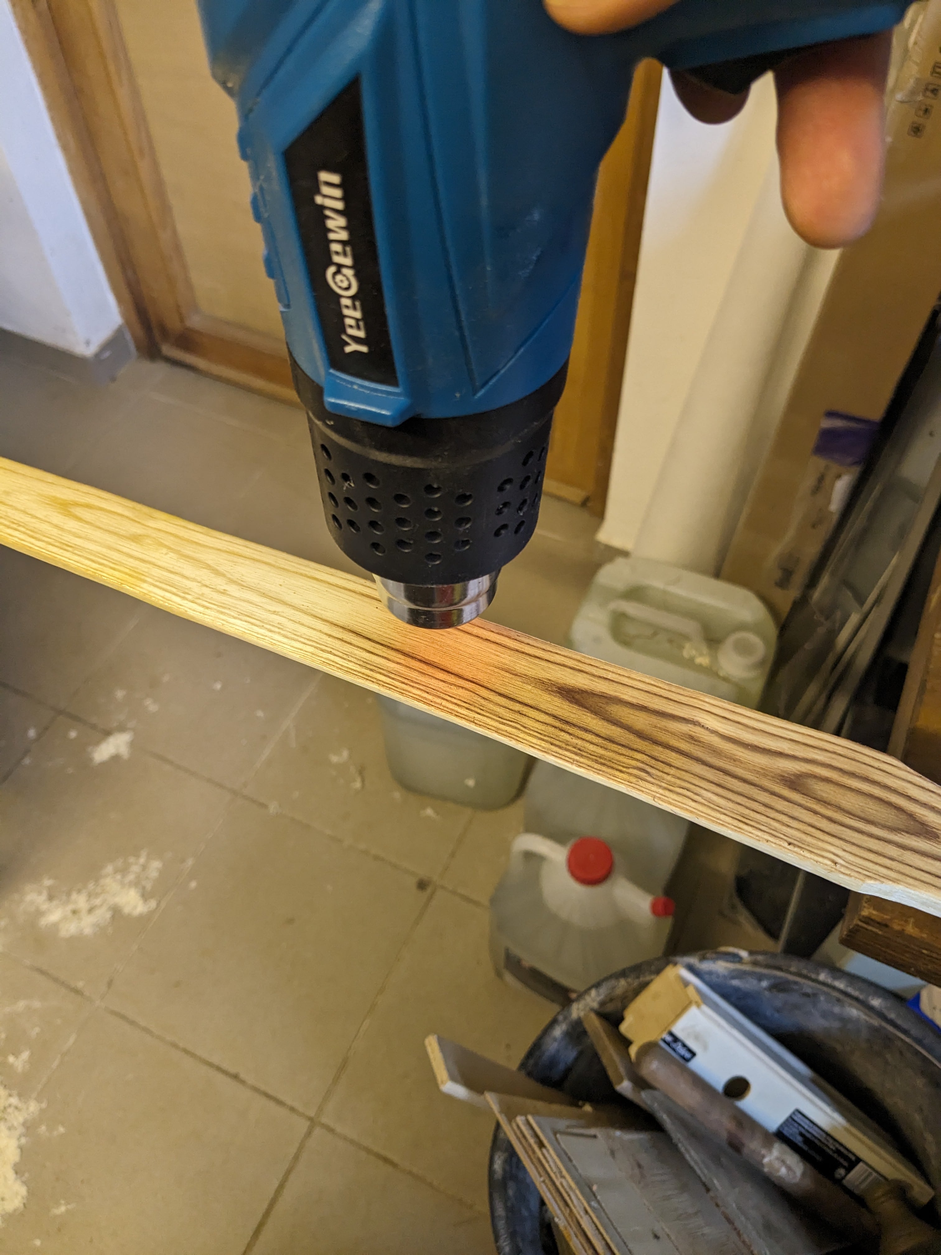

Ist leichtes Tempern des Bauches eine Option? Ich lese oft Widersprüchliches darüber, ob es den Bauch robuster macht oder eher noch empfindlicher gegen Knitterfalten.

Ich persönlich würde tempern.

Tempern der Bauchseite ist immer eine gute Sache, hilft meiner Meinung nach aber nicht gegen Knitter. Ich habe auch schon gehört, dass speziell Esche bei großem Reflex durch tempern knitteranfälliger wird. Ob das stimmt? Keine Ahnung.

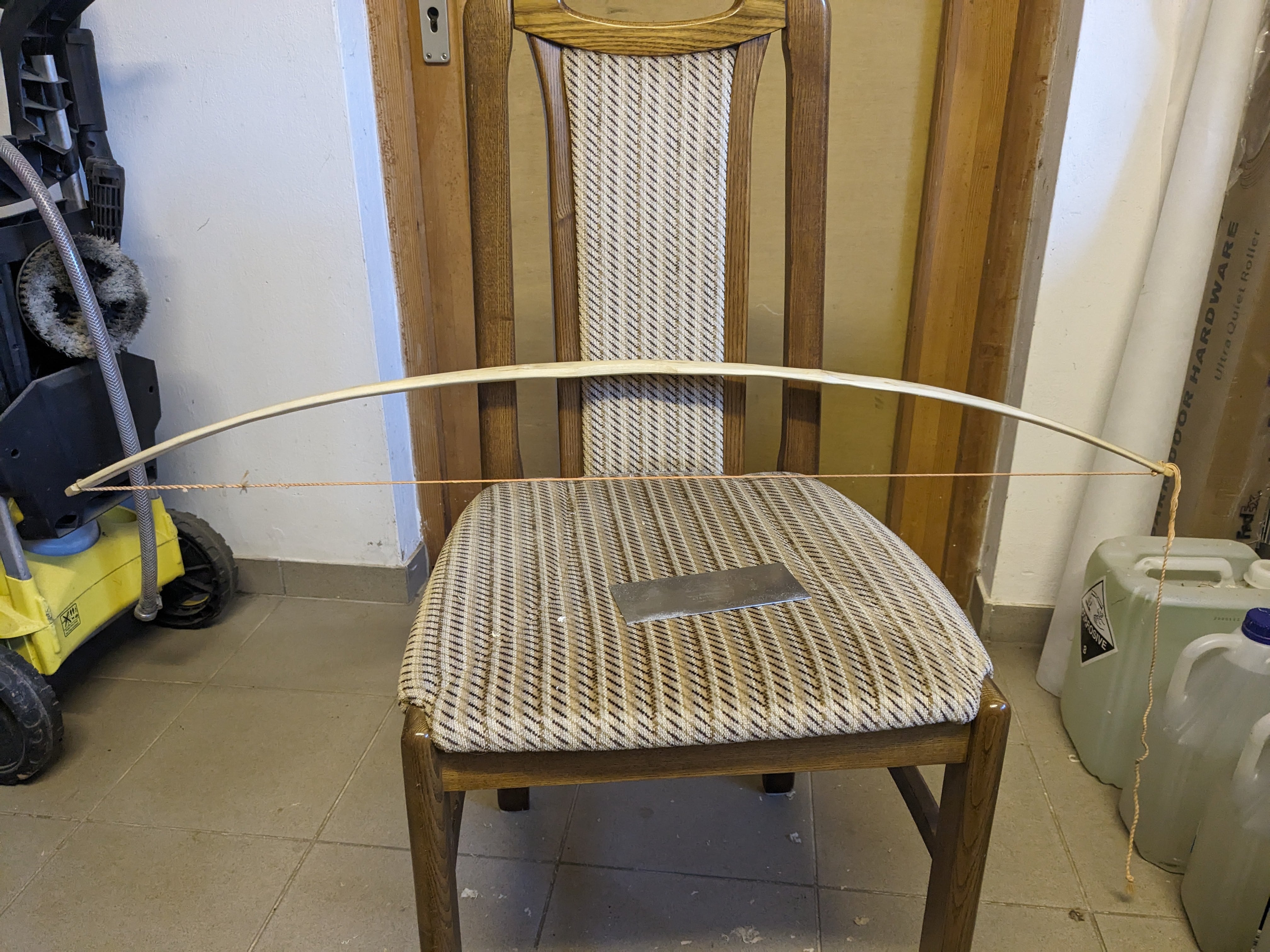

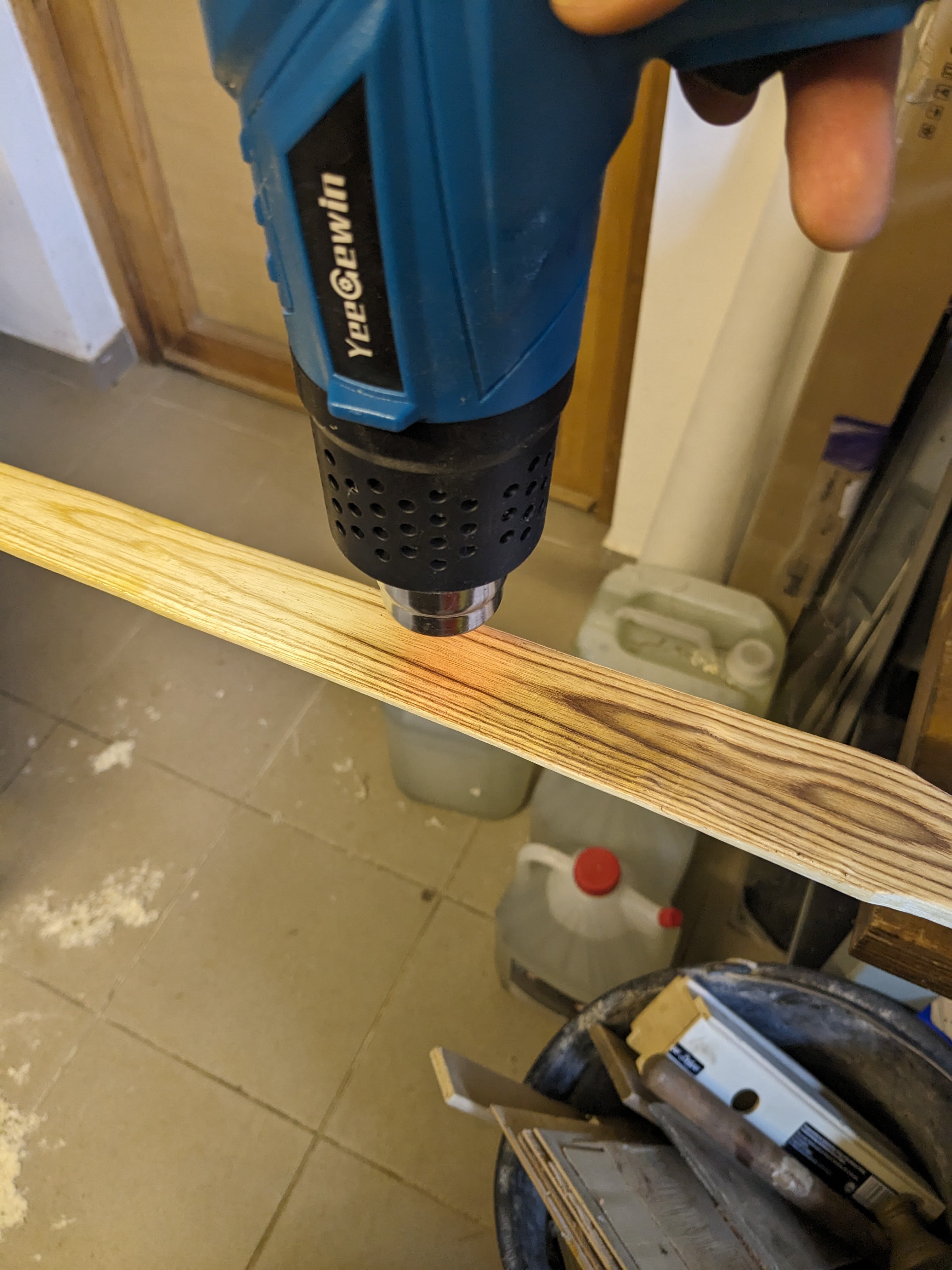

ich melde mich für ein kleines Update zum Projekt. Ich habe am Wochenende doch glatt mal wieder Zeit gefunden am Bogen weiterzuarbeiten und naja.. seht selbst:
Einen Teil eurer Ratschläge wurde direkt umgesetzt. In Übereinstimmung mit Thomas' Meinung habe ich erstmal die Sichtbare steife Stelle etwas weiter geschwächt. Im Anschluss, noch vor dem weiteren Tillern, habe ich nach Neumi's Antwort zum Tempern mal einen Versuch diesbezüglich mit der HLP unternommen:
Das Ganze schien dann auch ganz gut funktionieren und sah dabei auch noch ziemlich nett aus:

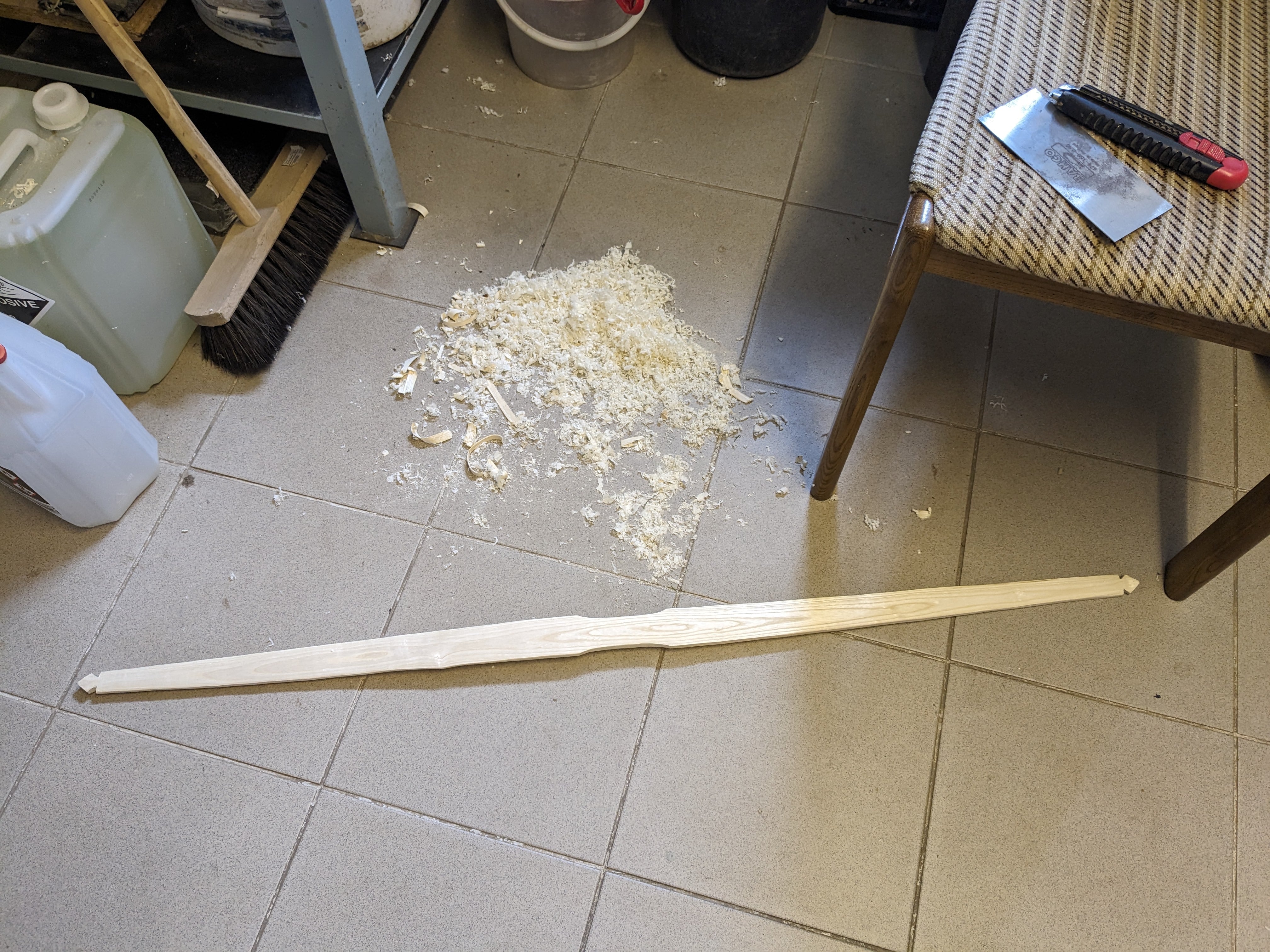

Danach habe ich das Trapping umgesetzt und in leichter Form den Rücken der Wurfarme geschmälert. Davon gibt es leider kein Bild - die Lichtverhältnisse ließen es nicht wirklich zu.

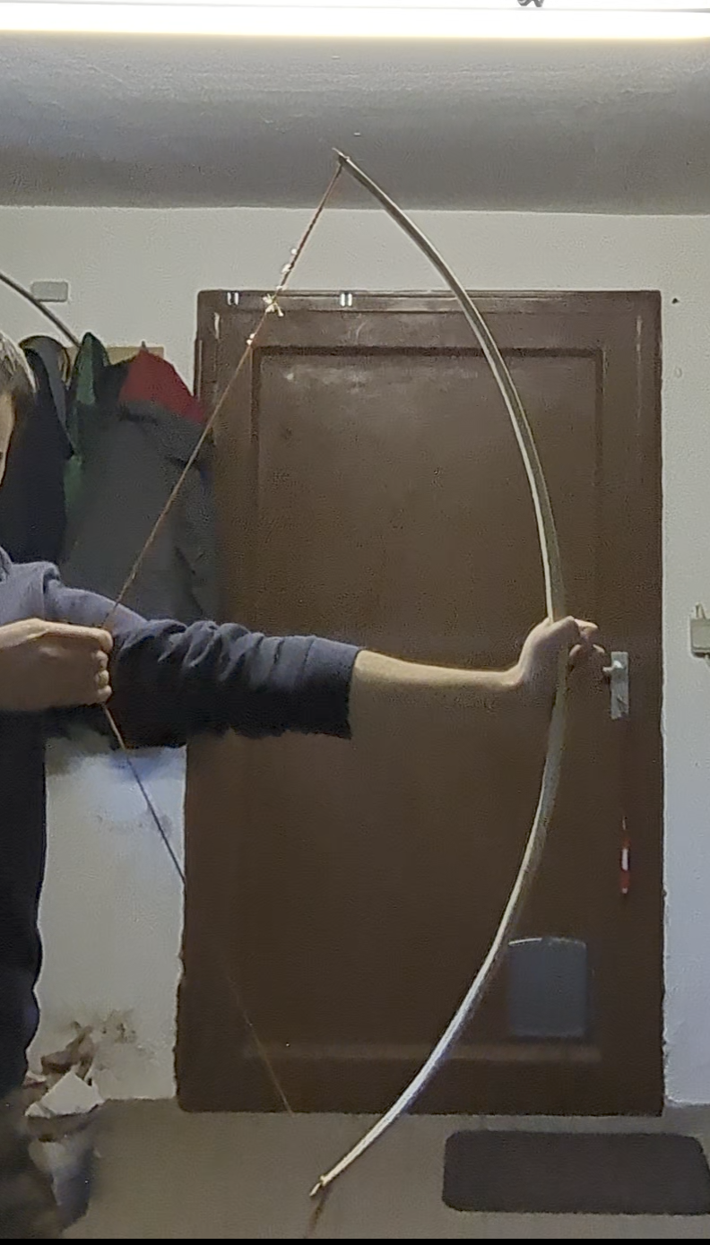

Bis dahin war alles spitze und ich war schon recht happy, dass ich mit diesem Stück Restholz überhaupt so weit gekommen bin. Es ging also weiter ans Tillern, so weit, dass ich in etwa auf die vorgestellte Standhöhe aufspannen konnte.
Ab hier habe ich im Garten auch mal 2-3 Pfeile zum Test geschossen. Alles i.O.
Der Bogen hatte hier, auf dem für ihn entsprechenden kurzen Auszug, um die 40# bis 45#.
Der Tiller war noch nicht perfekt, aber ich war der Meinung, dass ich dafür noch genug Speck am Bogenbauch hatte.

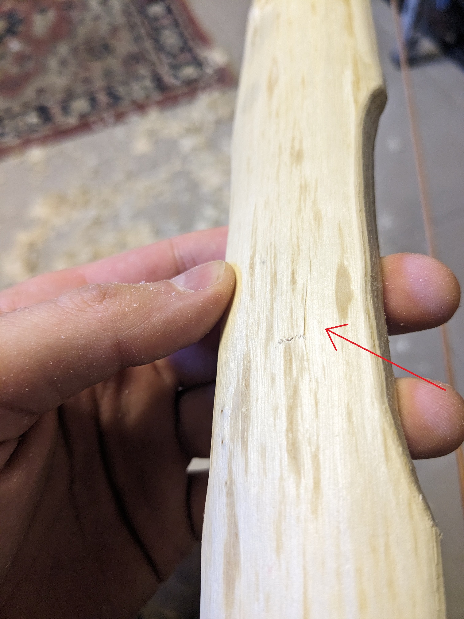

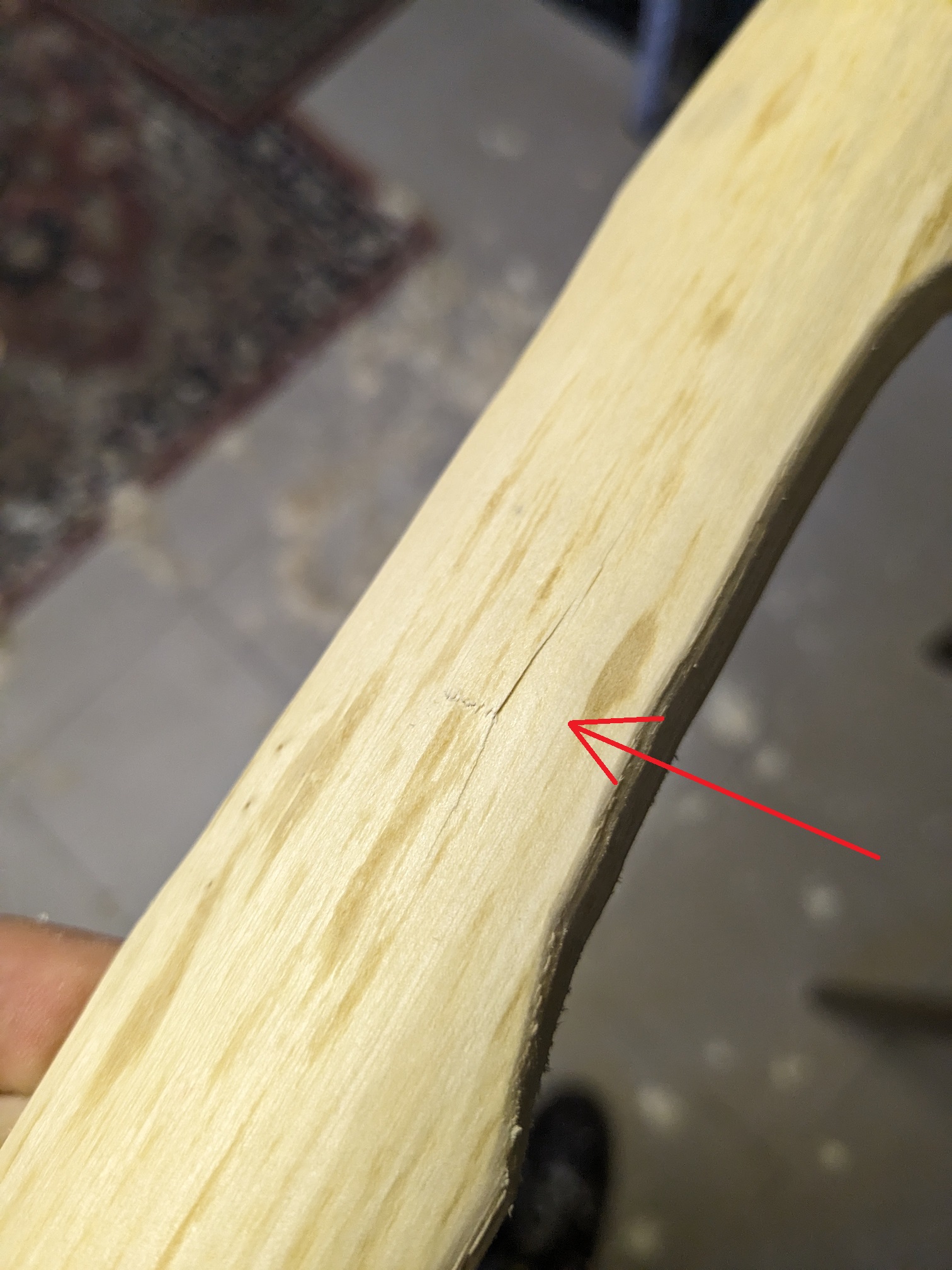

Und dann wurde es komisch..
Erst war die Biegung im Griffbereich zu schwach, dann wechselte das plötzlich mit einigen Korrekturen im Problembereich ziemlich schnell in Richtung zu viel Biegung:
Bevor ich dazu kommen konnte die Wurfarme weiter zu schwächen um den zuvor verursachten Fehler auszugleichen, erklang beim erneuten Auszug ein Geräusch, dass alle von euch kennen dürften. Für mich jedenfalls waren die paar aufregenden Stunden mit neuen Erfahrungen in Sachen Tempern, Trapping und das kurze Design, nachdem alles so unerwartet gut geklappt hatte, mit einem "Knack" erstmal entladen.
Tja, was denkt ihr? Epoxi und Leinenbacking oder soll's beim Lehrstück bleiben?

Dein Griff ist schmaeler aber nicht dicker als die Wurfarme. Das ist doof. Entweder du laesst die Breite, oder du musst ihn dicker lassen, sonst biegt er zu viel.
Ich wuerd, wenn ich ihn behalten will, im Griffbereich 25cm laengs dicht an dicht Leinengarn auflegen, mit Wicklungen an den Enden. Schoen sauber auf Zug und dann mit Epoxi oder Hautleim einfoehnen. Weissleim sollt zur Not auch gehen.

Joa, das ging echt ruckzuck. An den zu stiefen Stellen am Wurfarm musste ich abtragen wie ein Wahni - beim Griff war ich dann glatt zu schnell zu rabiat. Macht Sinn, fatz. Aber geht auch Leinen als Gewebe, oder würdest du Leinengarn wirklich analog wie z.B. zum Sehnenbelag längs einzeln über den Griff legen?
Mein Plan wäre jetzt Folgendes gewesen:
1. den abgehobenen Span unter Aufspannen mit Epoxi o.Ä. behandeln (irgendnwie so, dass das Zeuch gut rein kann)
2. leicht auf Reflex drücken und aushärten lassen (dass der Span am Bruch wieder dicht angedrückt wird)
3. geignetes "Backing" an der Stelle (d.h. etwas das Zug übernimmt und den Span am weiteren Abheben hindert) aufleimen
4. Wicklung mit gut Druck um die ganze Misere
Einschätzungen und auch "Das-ist-Quatsch-Meinungen" sind willkommen.

Ja auf jeden Fall weitermachen, im Griffbereich und an den Übergängen am Rücken ein Backing aufbringen.
Ich würde das gesamte Backing dann noch mit einer Wicklung sichern.

- Vielleicht solltest du dich fragen, warum es das Holz auseinander gerissen hat....(der Bogen biegt zu stark im Griffbereich)
- Dann die Ursache beseitigen und dann versuchen die Stelle zu reparieren (Griffbereich entlasten durch WA schwächen oder verstärken durch Aufkleben eines Laminats im Griffbereich. Je nach Material reichen da zwischen 1 und 3 mm. Die fein auslaufenden Enden des Laminats zur Sicherheit auch umwickeln. Dann kommt das Flicken des Risses.
Evt das Laminat auch im Stile eines Powerlams aufbringen und dann den ganzen Bogen mit dünnem Leinenstoff / Leinengewebe als Backing versehen. Dort wo das Laminat hauchdünn ausläuft trotzdem ne Wicklung drum.)
- Ansonsten reparierst du und es hilft nicht wirklich.
