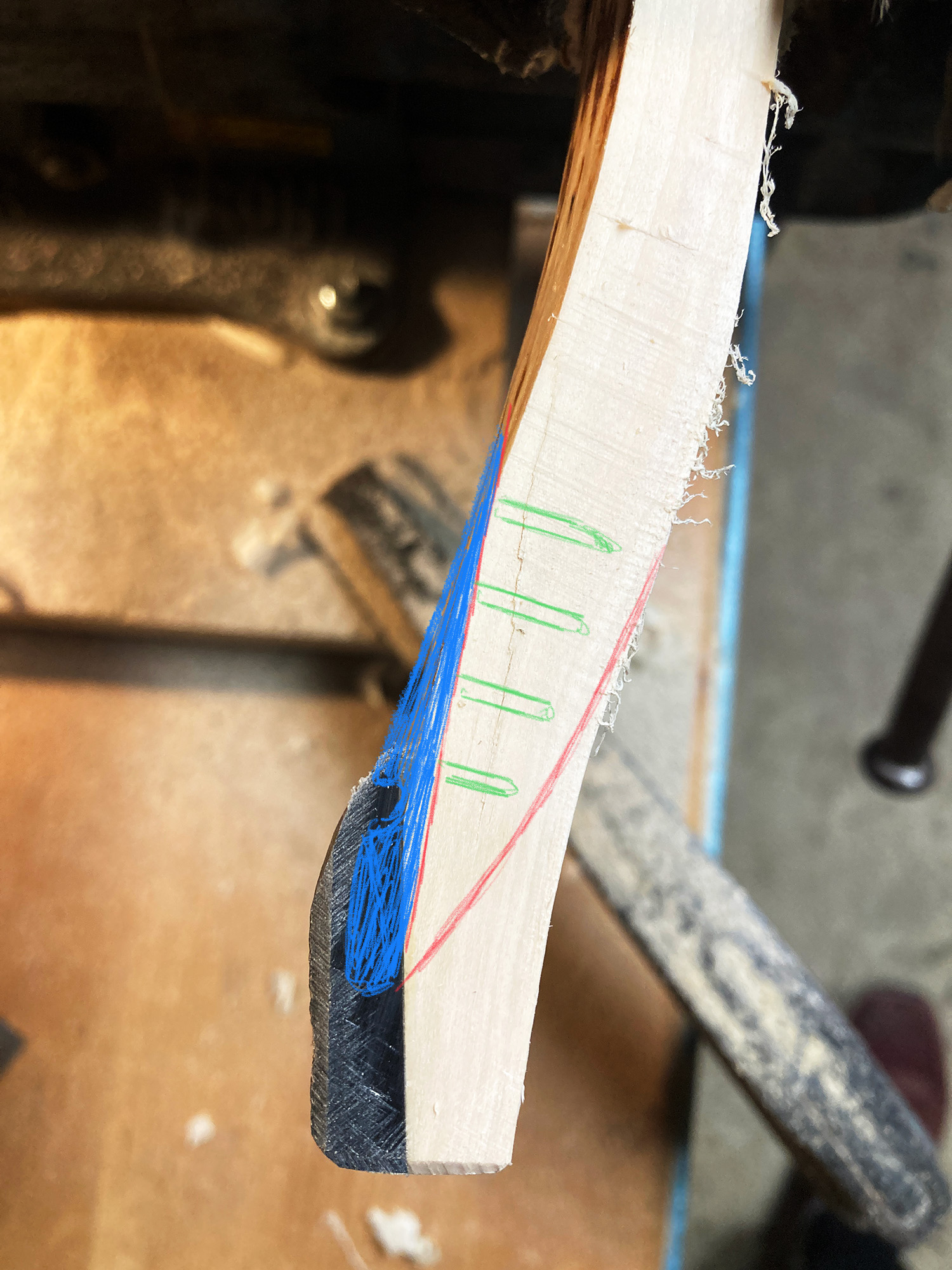

Hallo zusammen,

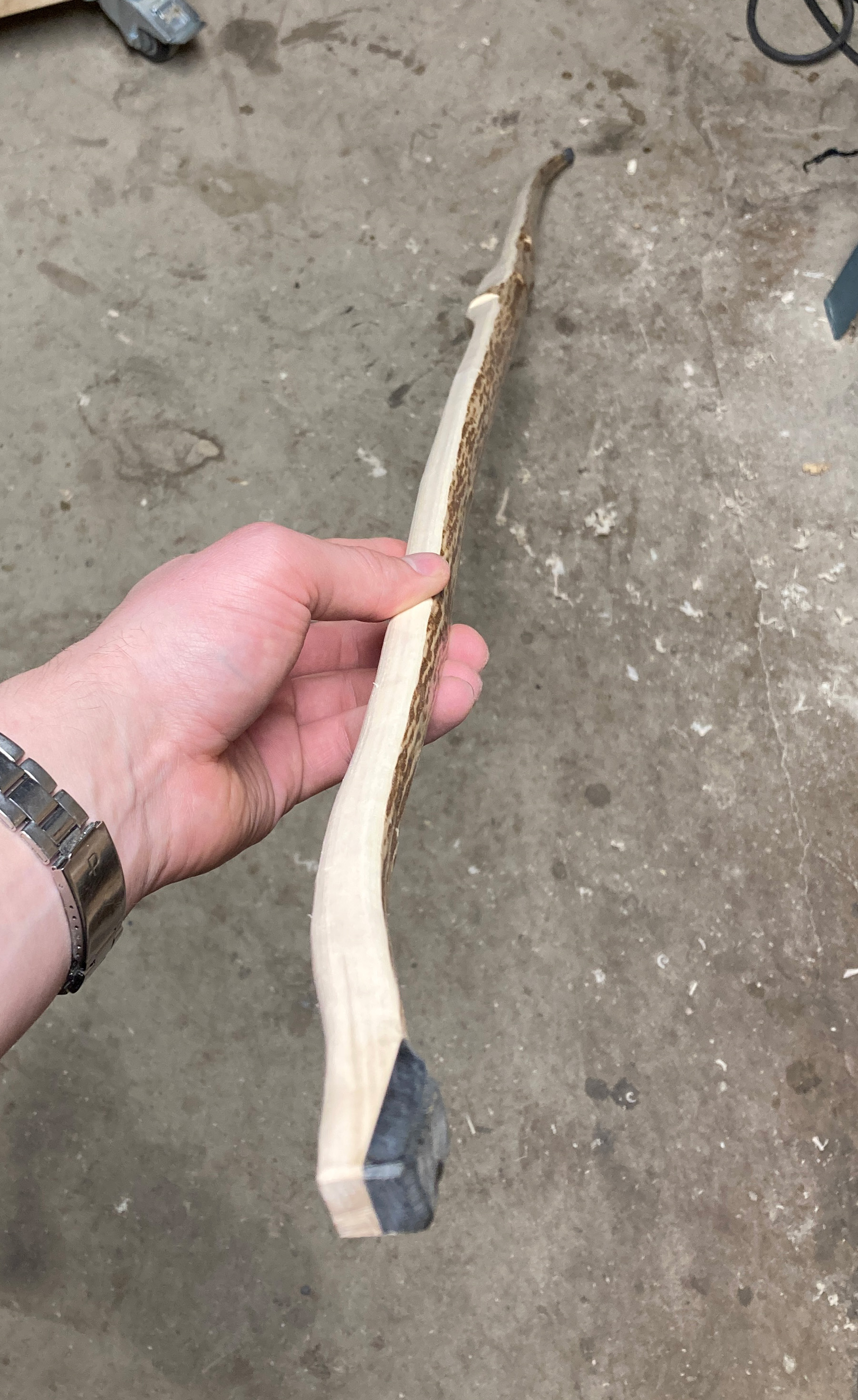

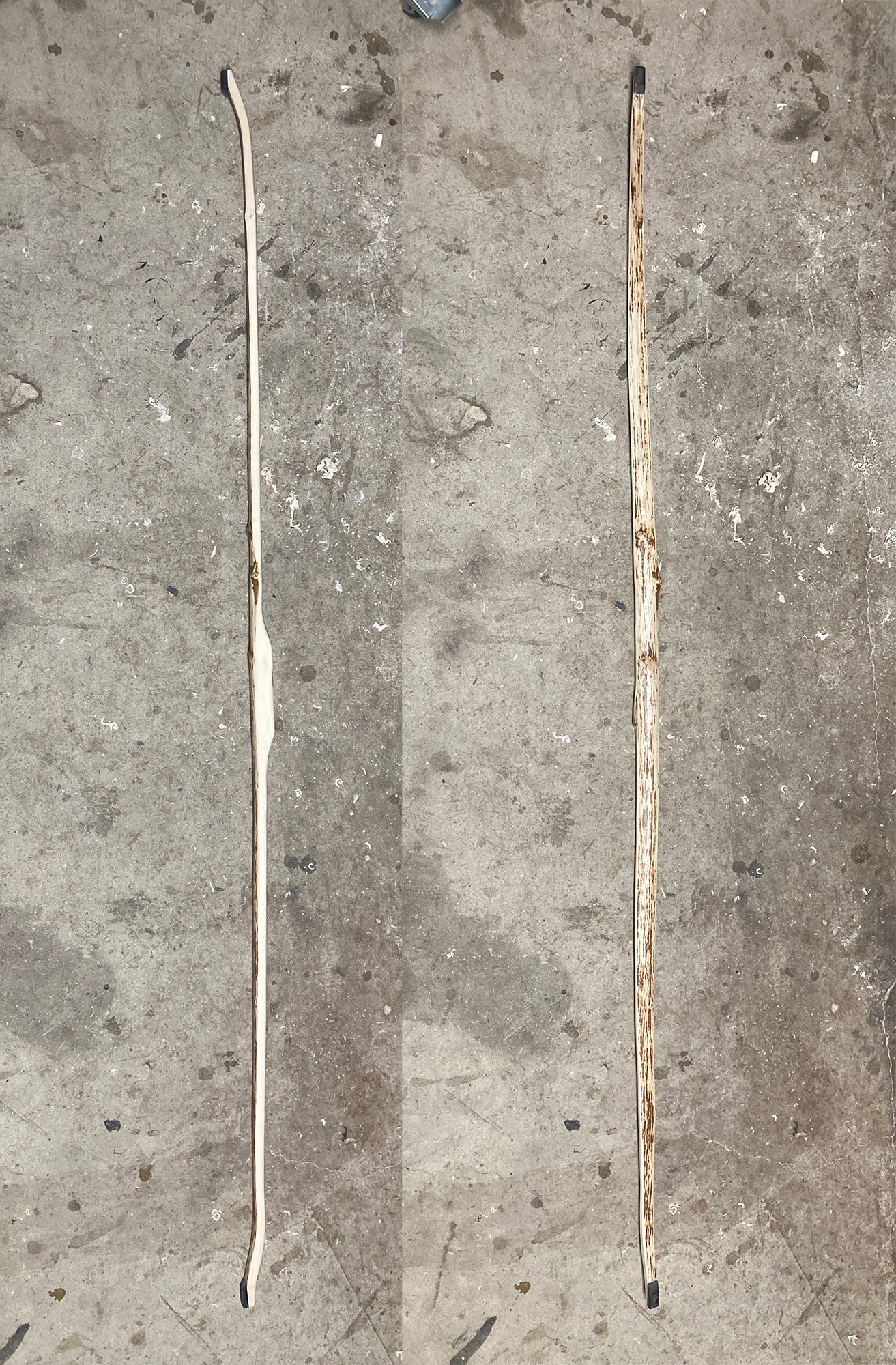

ich habe im letzten Herbst einen Hartriegel mit einem natürlich gewachsenen Flipp-Tip aus dem Grünabfall gerettet und wollte nun einen Bogen daraus machen. Da der andere Wurfarm kerzengrade war, habe ich ihn zwei Stunden gekocht und erfolgreich gebogen, das scheint auch zu halten, und der Bogen hat eine Länge von 164cm. Mit den geflippten Tips erhoffe ich mir auf einen Auszug von 28" zu kommen.
Im natürlich gebogenen Teil ist mir dann leider beim Ausarbeiten der Tips ein Riss aufgefallen, der scheinbar horizontal durch den Wurfarm geht, siehe Fotos. Der Riss läuft glücklicherweise vor dem Rückenring aus und ist auf der gegenüberliegenden Seite des Tips auch mehr als Verfärbung zu erkennen. Das ist alles noch zu dick und schwer, aber ich wollte mich zuerst um das Problem kümmern und die Tips vorher nicht weiter reduzieren.
Was meint ihr, lässt sich das retten? Einfach so gut es geht Epoxy reinföhnen und Wicklung drum? Besonders viel wird da nur nicht reingehen... Oder auf beiden Seiten eine Verstärkung aufleimen?

Ich würde die Form der Tips so wie eingezeichnet korrigieren, in den Spalt flüssigen Superkleber einbringen, vor Aufkleben der Overlays von oben 4 Löcher bohren und aus den Hartriegelresten Stifte schnitzen und mit Epoxy einkleben, dann die Overlays mit Epoxy aufkleben. Eine Wicklung unterhalb der Overlays sieht meiner Meinung nicht so toll aus. LG Stephan

Hi Stephan, vielen Dank! Interessante Idee mit den Dübeln. Ich muss mal am lebendigen Objekt betrachten, wie viel dabei verloren geht. Allerdings hätte ich auch noch Bedenken, da die dünnste Stelle dann das Auslaufende Ende des Risses im letzten Jahresring ist, da hätte ich noch drübergewickelt. Spricht was gegen eine Wicklung, abgesehen von Ästhetik und Gewicht?

Mach doch einen Längskeil auf beiden Seiten des Bogens, wie z.B. hier: viewtopic.php?f=81&t=32044&start=45#p574333
Hiermit stabilisierst du gleichzeitig noch den Winkel der WA-Enden.

Vielen Dank, das ist ein guter Tipp. Da bin ich irgendwie noch nicht drauf gekommen, mein miserabler Wolf‘scher Keil muss ein leichtes Trauma hinterlassen haben.

Bzgl. dem kleinen Riss: So eine Situation hatte ich auch schon öfters, hab einfach 2k eingeföhnt und hält immer noch.
Aber die 2 o.g. Vorschläge wären natürlich auch interessante Möglichkeiten :)

Du kannst für die Keile ja auch dunkleres Holz nehmen.

Irgendein hartes Holz funktioniert sicher auch (Hartriegel 😁)

Dann würde ich auch nichts wildes machen. Flüssigen Kleber rein laufen lassen und zur Sicherheit einen cm vor dem Riss beginnend eine 2cm Wicklung machen. Also nur da, wo der Riss nahe am Rücken ist.
