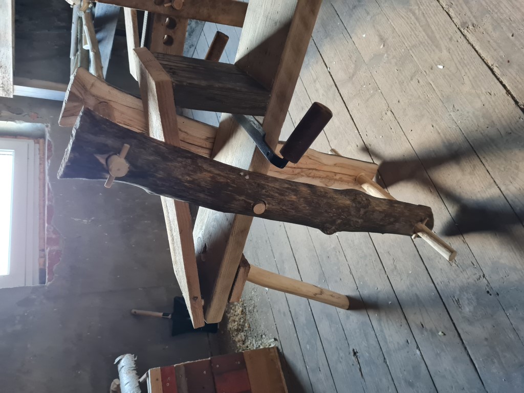

Ich weiß, dass es hier schon tolle Präsentationen von Hobelpferden gibt, aber ich lese auch immer mal wieder, dass manch einer eben keins hat, obwohl er gerne eins hätte. Nachdem ich jahrelang (sehr zufrieden) mit einem aus altem Bauholz und Multiplex zusammengeschraubten Modell gearbeitet habe, bin ich jetzt in eine Mittelalter-Truppe geraten, wo Schrauben etc. nicht in die Zeit passen. Also musste ein anderes her, das nun komplett mit Steckverbindungen auskommt. Ich war erstaunt, wie schnell und einfach das geht.
Material:
- ein altes Brett und ein paar kleinere Verschnitt-Reste
- ein Stück Totholz aus dem Wald für die Wippe
- ein paar (bogenungeeignete) Robinienstangen als Beine und Querstangen
- Schaftreste vom Pfeilbau als Sicherungssplint
Werkzeug:
- Säge
- Holzbohrer (8, 16 und 21 mm)
- Zugmesser
- Hammer
Ein paar Stunden Arbeit und ein höchst zufriedenstellendes Ergebnis. Funzt hervorragend.
Dahinter mein altes Pferd...
Der Totholzstamm ließ sich perfekt spalten. Aber keine Ahnung, was für Holz das ist; Rinde war nicht mehr dran...

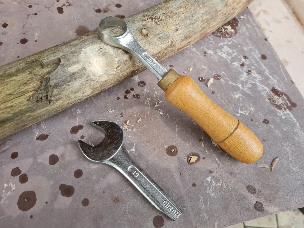

Hab dann gleich erstmal 'ne Kuksa drauf gebaut und mein kurz zuvor fertiggestelltes 19er Löffelmesser ausprobiert.
Das funzt auch großartig. Weiß nur noch nicht, was ich mit dem Rest vom Ringmaulschlüssel mache...

Schraubenschluessel sind halt leider nicht haertbar. Der Stahl ist eher zaeh als hart. Da musst dann halt oefter nachschleifen.
Hab da mal ein paar Versuche gemacht und in der alten Arbeit testen lassen (Die Jungs von der Qualitaetskontrolle mochen mich recht gern). Egal wie ich das Zeug gehaertet hat (Oel, Wasser) da ging nix. War immer gleich hart wie ungehaertet
Die Kiridashis, die ich mal mit Schraubenschluesselgriff gemacht hab, haben deshalb vorn ein Stueck Werkzeugstahl angeschweisst bekommen
Re: Hobelpferd aus Holzresten, Löffelmesser aus Ringschlüssel
Ja mit Härten und überhaupt mit Metall und schmieden kenne ich mich leider (noch) nicht wirklich aus. Hatte die Idee von Youtube, und bis jetzt (nach einer Kuksa und 2 Göffeln) ist das Teil noch so scharf, wie es die Blutspur am Werkstück auf Bild 4 vermuten lässt...

Mega! Könntest Du bei Gelegenheit noch ein Bild von unten einstellen, wegen der Fixierung der Beine - In der Sitzfälche sieht man es, aber wie hast Du die kleinen Brettchen gestaltet die darunter sind?

Es gibt welche mit drei und welche mit vier Beinen, warum hast Du Dich für drei Beine entschieden?

Über die Anzahl der Beine hab ich ehrlich gesagt gar nicht nachgedacht. Ich hab mir meine ersten Anregungen von youtube geholt (z.B. https://www.youtube.com/watch?v=qZoyKhDQAis), und da waren es wohl rein zufällig immer nur 3 Beine. Es steht jedenfalls stabil genug und braucht im Auto vermutlich auch etwas weniger Platz, als wenn vorn auch noch 2 gespreizte Knüppel dran wären...

Mit drei Beinen ist es kein Schaukelpferd! Bei unebenen Boden können vier Beine schon mal instabil stehen!

Ich hab einfach durch beide Bretter gebohrt und dann die Beine reingehämmert. Die Bretter sind weder verleimt noch sonst irgendwie miteinander verbunden, nur durch die Beine.
Der Grund für die kleinen Brettchen ist dieser Riss im Sitzbrett, der durch die Fixierung an dem kleinen Querbrett nicht weiter auseinandergehen kann. Er geht immerhin über die halbe Länge des Sitzbretts.
Ohne den Riss hätte ich das Querbrett vermutlich sogar weggelassen. Optisch gefällt es mir nicht wirklich. Wahrscheinlich werde ich es ersetzen, wenn mir ein weiteres Stück Totholz in die Hand fällt, das sich gut spalten lässt, so dass ich einen kurzen Halbstamm als Verstärkung unter das Sitzbrett setzen kann...

Ebenfalls ein einleuchtendes Argument, auch wenn ich das aufgrund fehlender Erfahrungen mit Vierbeinern noch nicht mal bedacht hatte...
