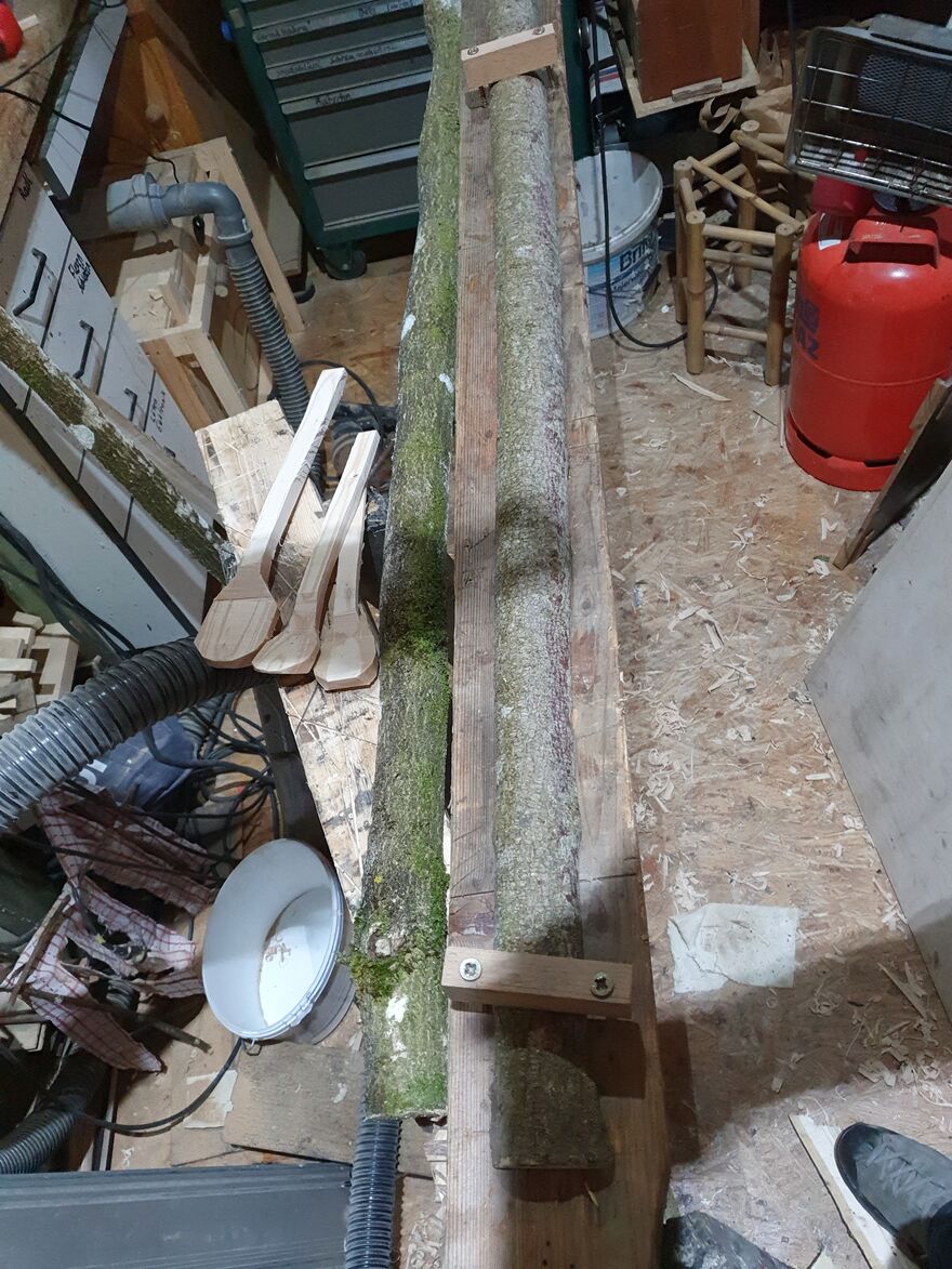

Nachdem ihr ja schon eine Woche ganz emsig seid, bin ich jetzt auch wieder 2 Tage aus Sardinien zurueck und es wird Zeit auch ein bissl was zu tun.
War heut mal eine Runde mit dem Radl unterwegs und hab einen Hartriegel und einen Pfaffen abgesaebelt. Mit der Bandsaege grob vorgetillert und den Hartriegel auf einen Balken geschraubt, damit er gerade bleibt und etwas von seinem uebermaessigen Reflex abgibt. Glaub zwar ned, dass es viel hilft, aber ...
Mal schaun, was mir morgen noch so vor die Saege kommt.

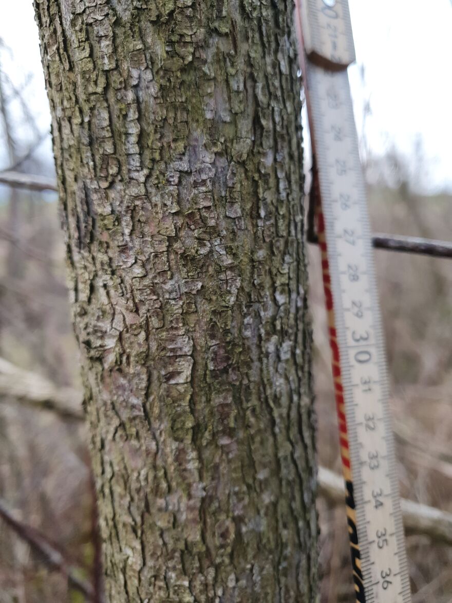

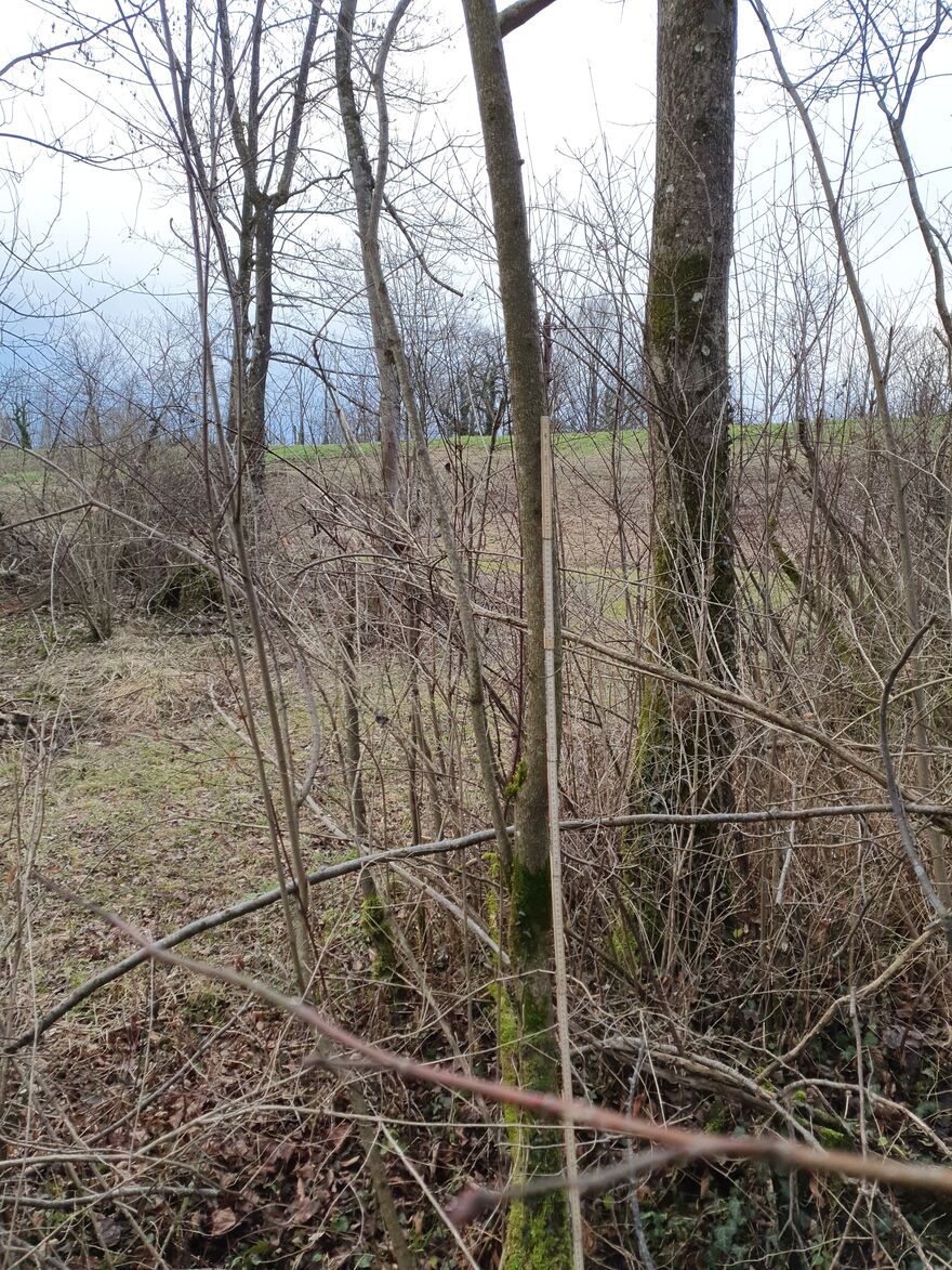

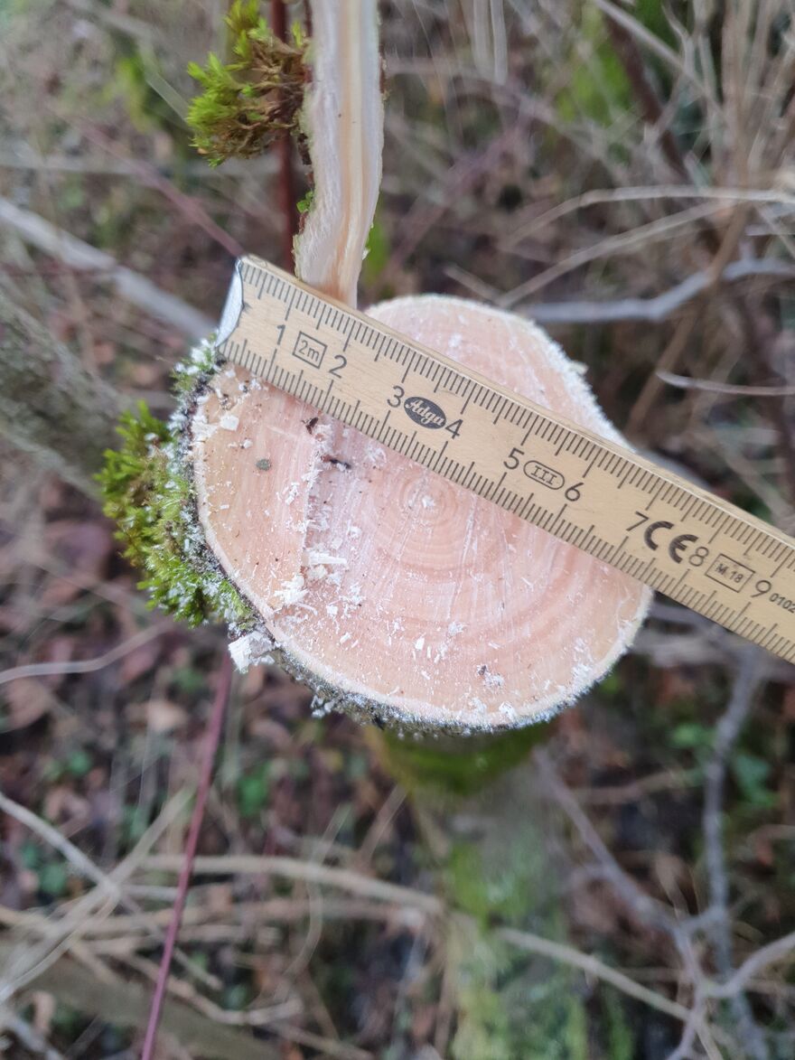

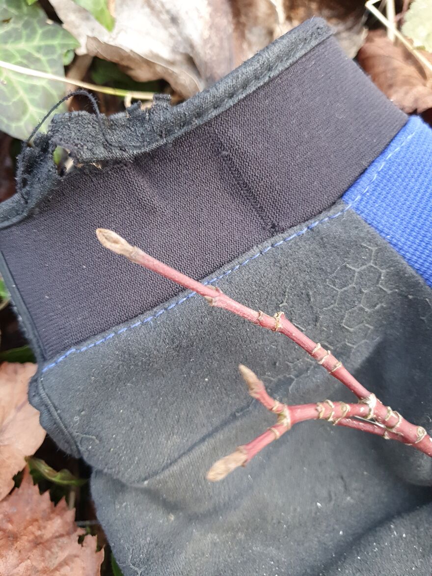

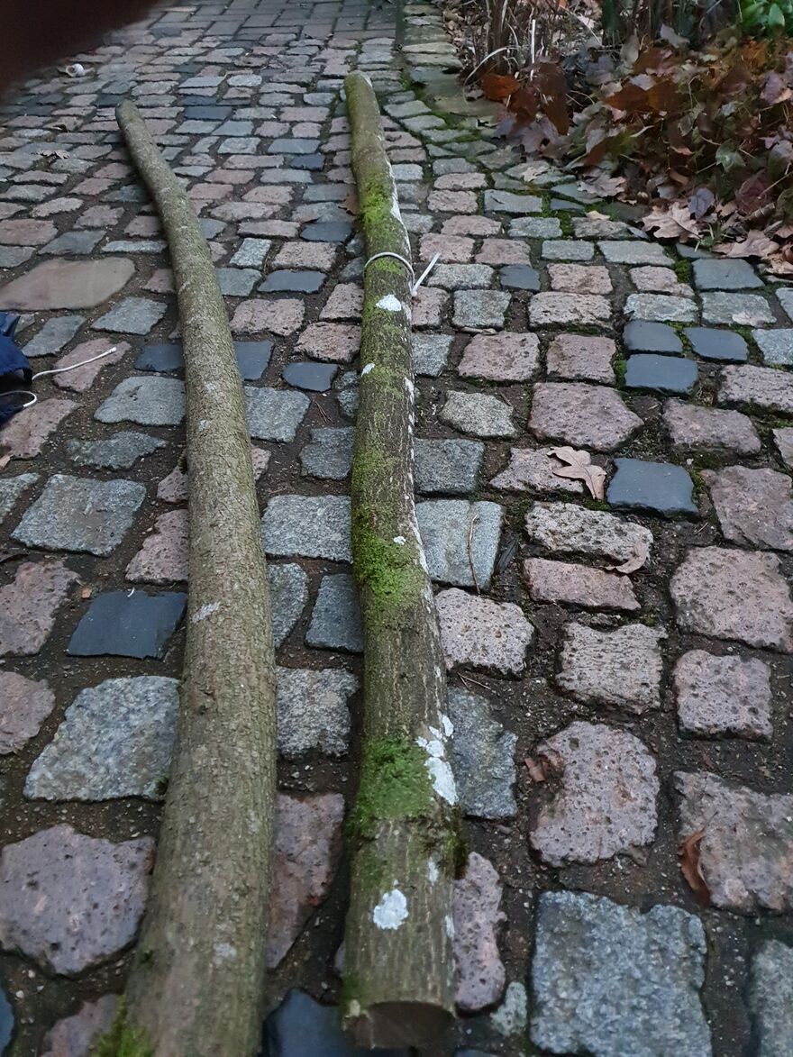

Der Hartriegel im Habitat: Stamm: Anschnitt: Knospen:
Fuer den Paffen hatte ich leider kein ausreichendes Licht mehr.

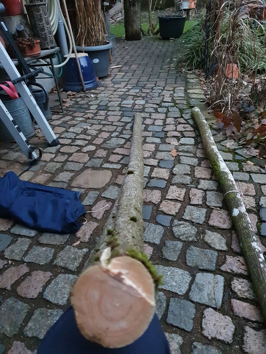

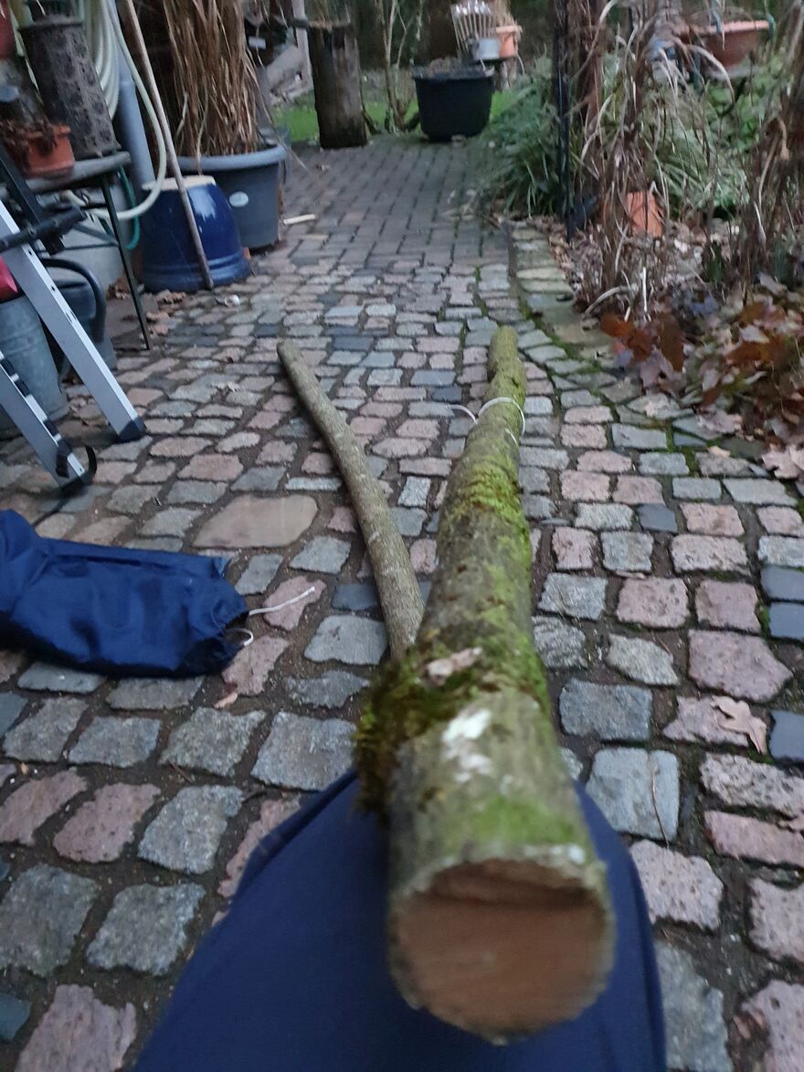

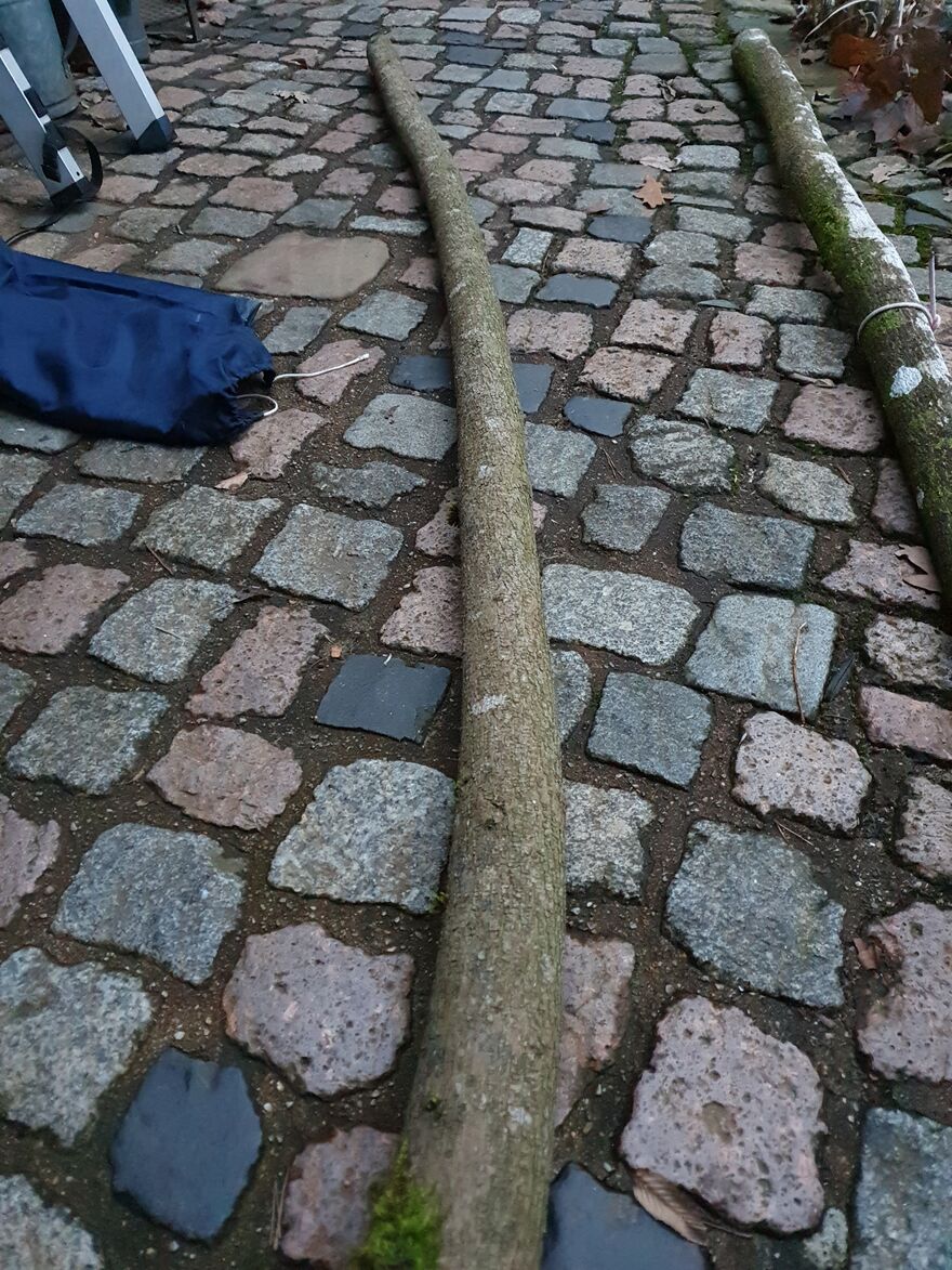

Der praktische Bogenholztransportsack der Firma SportSchreck: Hartriegel laengs: Hartriegel laengs seitlich: Pfaffe laengs: Pfaffe laengs seitlich: Beide nochmal seitlich:

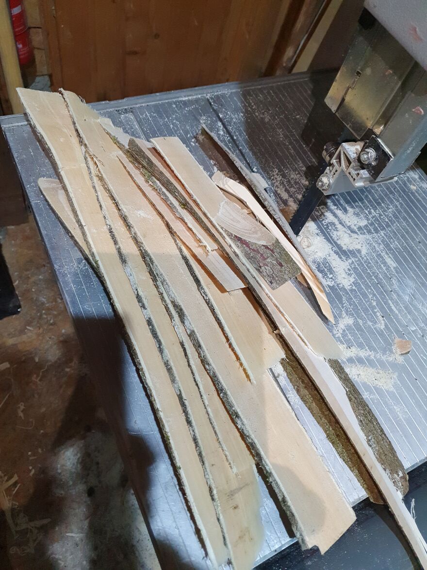

Aufgeschnitten und mit der Bandsaege grob vorgetillert (Loeffelrohlinge gab's auch ein paar) Beide sind 197cm lang.

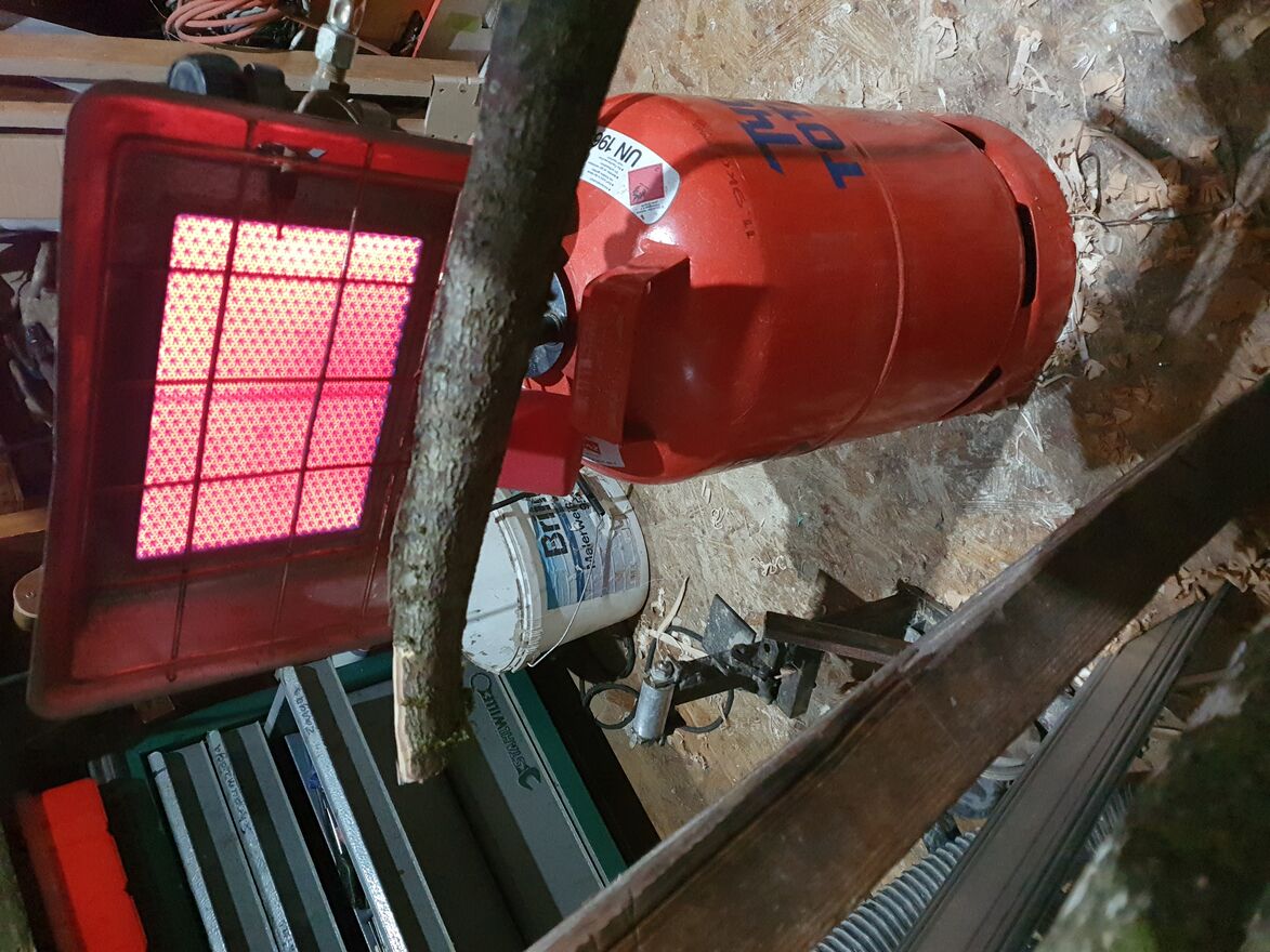

Heute mal ein Teststueck Hartriegel 50min vor den Gasstrahler in der Werkstatt gehaengt. Gewichtsverlust knapp 50% des Abfangsgewichts. Verkohlung nur oberflaechlich. Die Rinde abkratzen ging sch..lecht. Ich hasse es....
Jetzt steht's im Haus und morgen schau ma mal was das Gewicht macht.

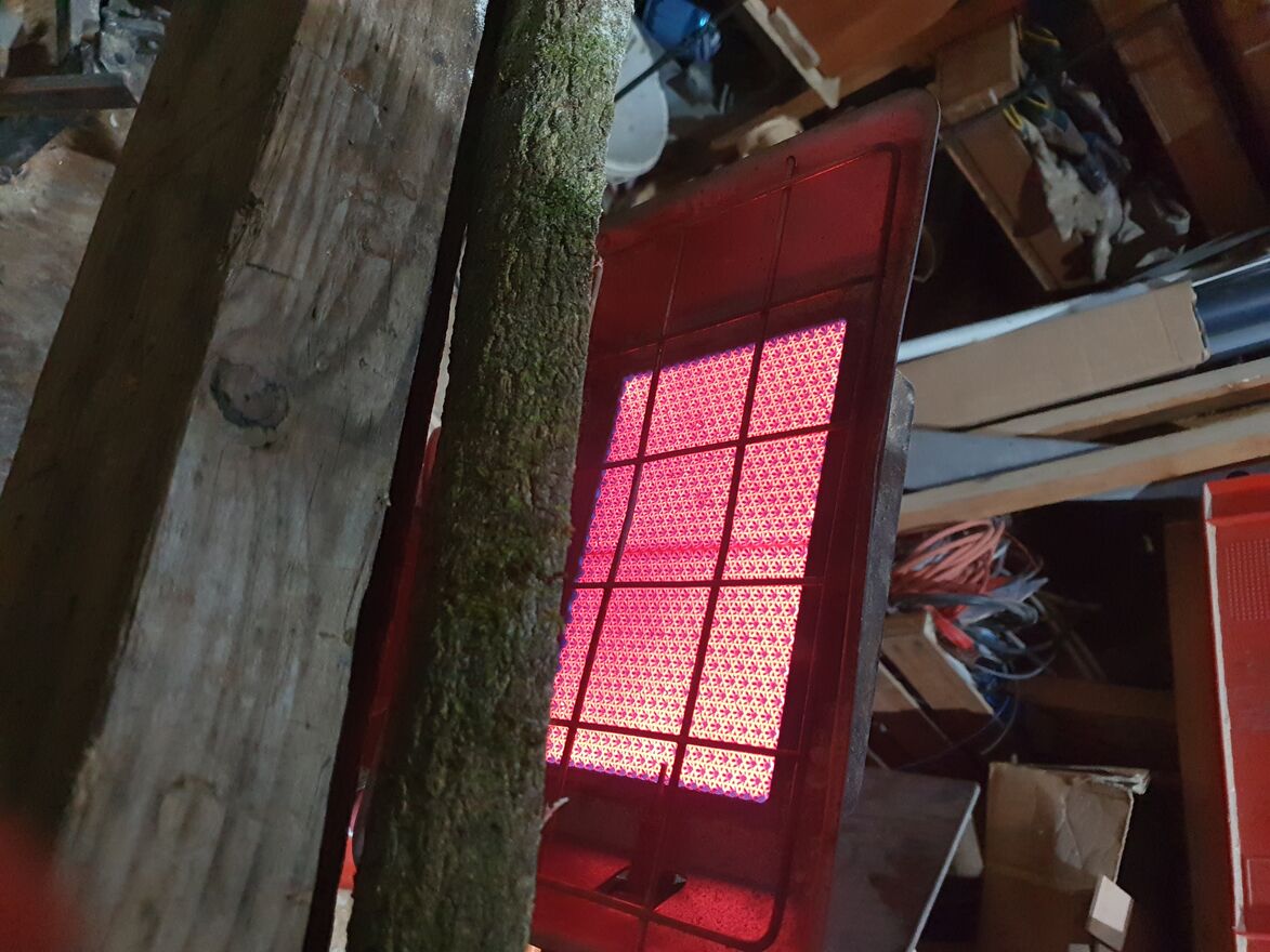

Das Teststueck hat sein Endgewicht (24g) seit gestern gehalten. Also bin ich entweder bei der Ausgleichsfeute gelandet oder die Aenderung war unter 1g. Egal. Heute angefangen die beidens Staves zu grillen. 30cm-weise jede Stelle 10min. Mehr hab ich heut nicht geschafft. Da muessen noch mindestens 3 Durchgaenge....
Stave vorm Gasgrill. Fast wie Doener, nur dreht sich nix Beide zusammen. Den Hartriegel hab ich dann doch wieder aufgespannt. Soviel Reflex mag ich ned.

Heute nochmal Holz gegrillt und die beiden danach abgerindet und gewogen. Rinde ging so lala runter. War auch noch fuehlbar Feuchtigkeit dort. Jetzt sind sie im Haus und morgen schau ma mal wie sie das Gewicht aendert. Aber ich denk, da geht noch gut was weg.
- fatz
- Beiträge: 7146
- Hat gedankt: 1 Mal
- Hat Dank erhalten: 310 Mal
Re: Saplingbow 15, fatz Hartriegel, Pfaffenhut und Schaumamal
Gewichtskontrolle:
Beide haben seit gestern noch ca 100g abgespeckt.
