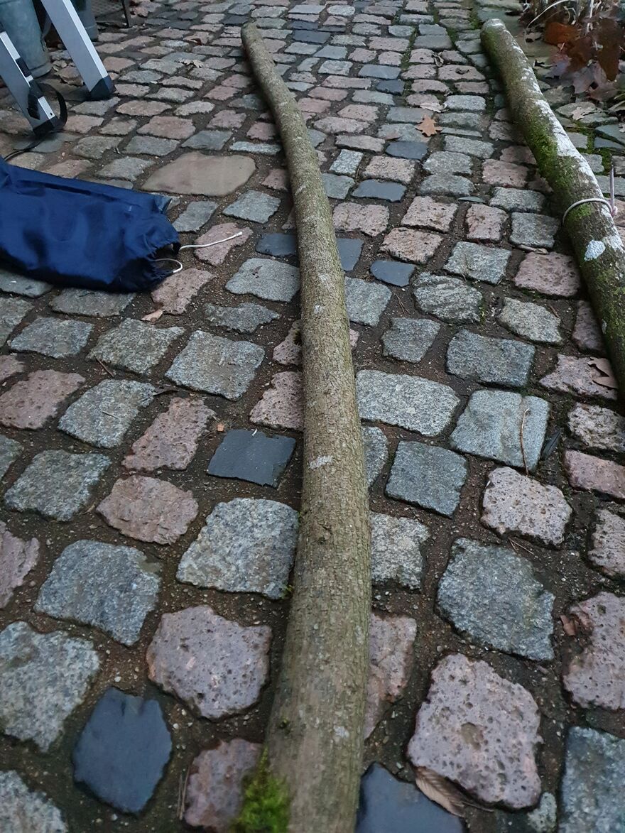

Der Hartriegel im Habitat:
Stamm:
Anschnitt:
Knospen:
Fuer den Paffen hatte ich leider kein ausreichendes Licht mehr.
Der praktische Bogenholztransportsack der Firma SportSchreck:
Hartriegel laengs:
Hartriegel laengs seitlich:
Pfaffe laengs:
Pfaffe laengs seitlich:
Beide nochmal seitlich:
Aufgeschnitten und mit der Bandsaege grob vorgetillert (Loeffelrohlinge gab's auch ein paar)
Beide sind 197cm lang.
