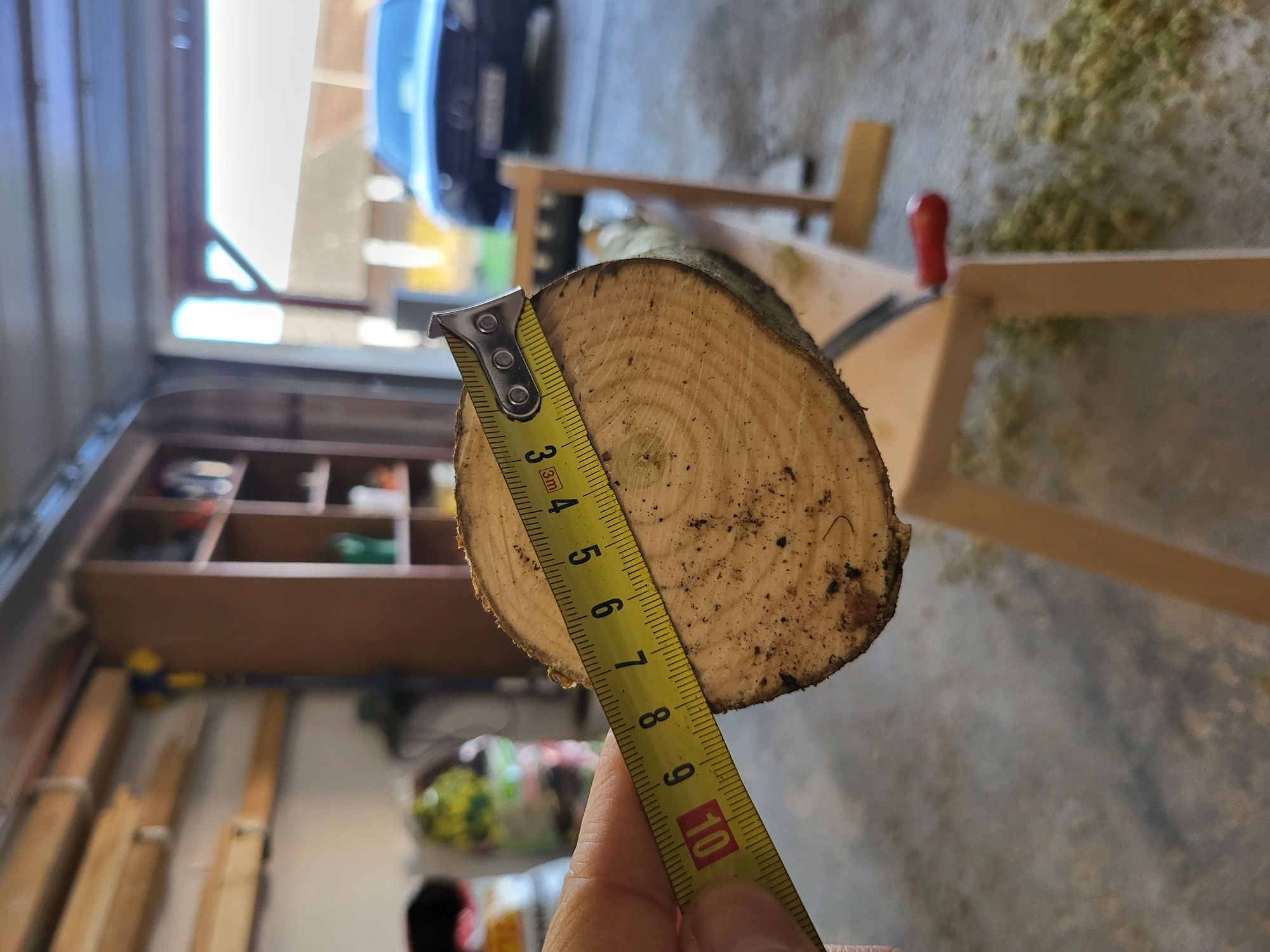

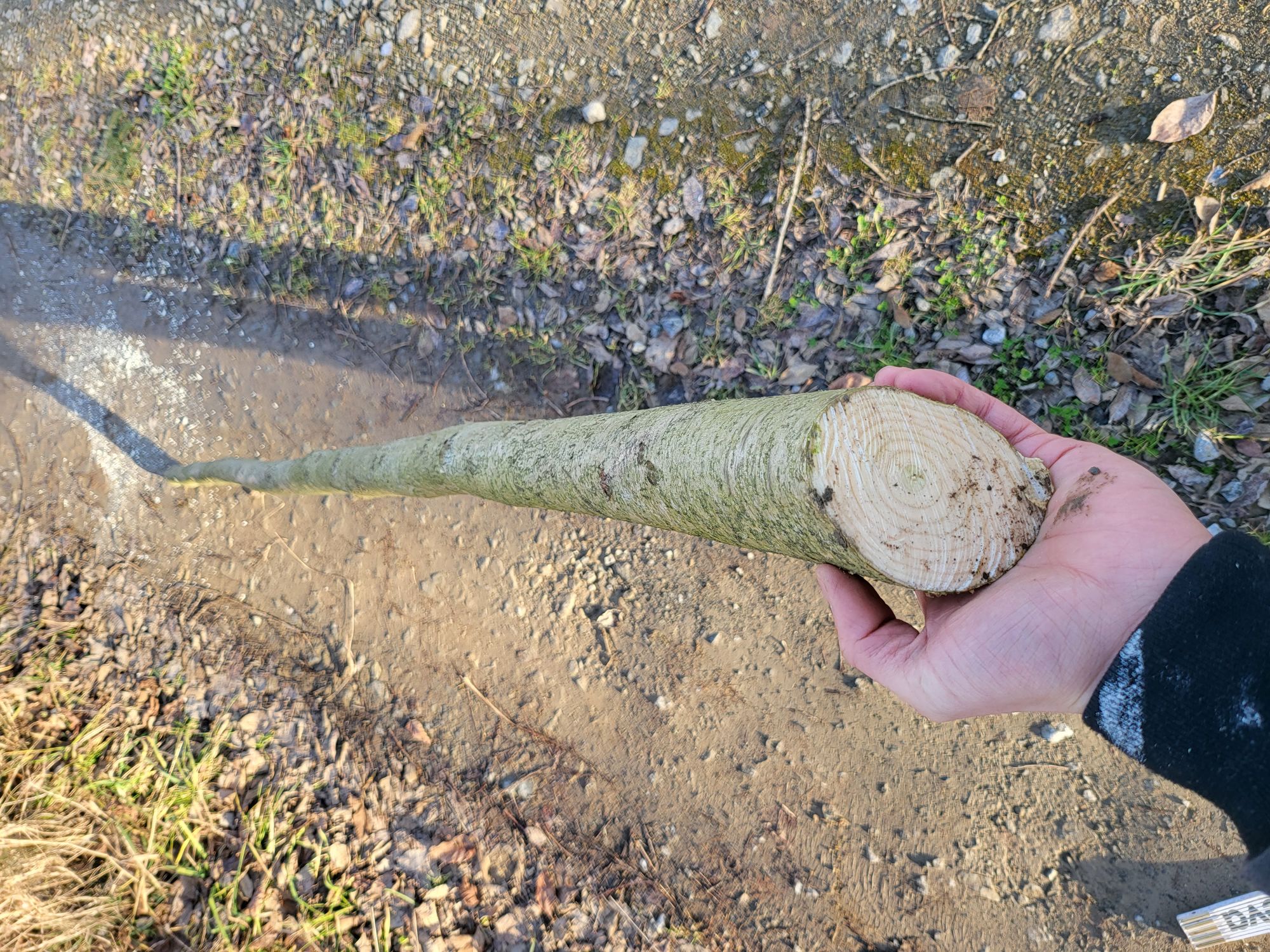

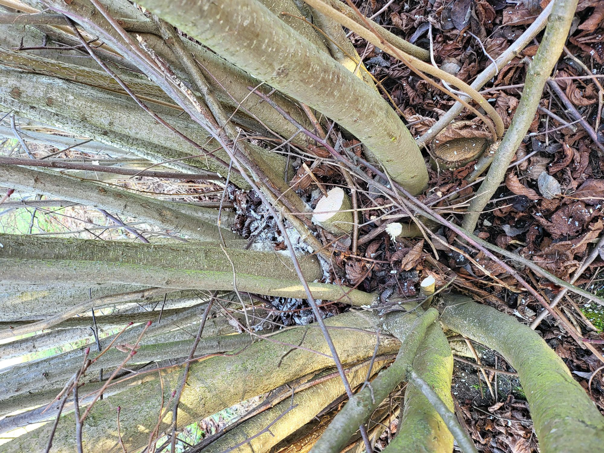

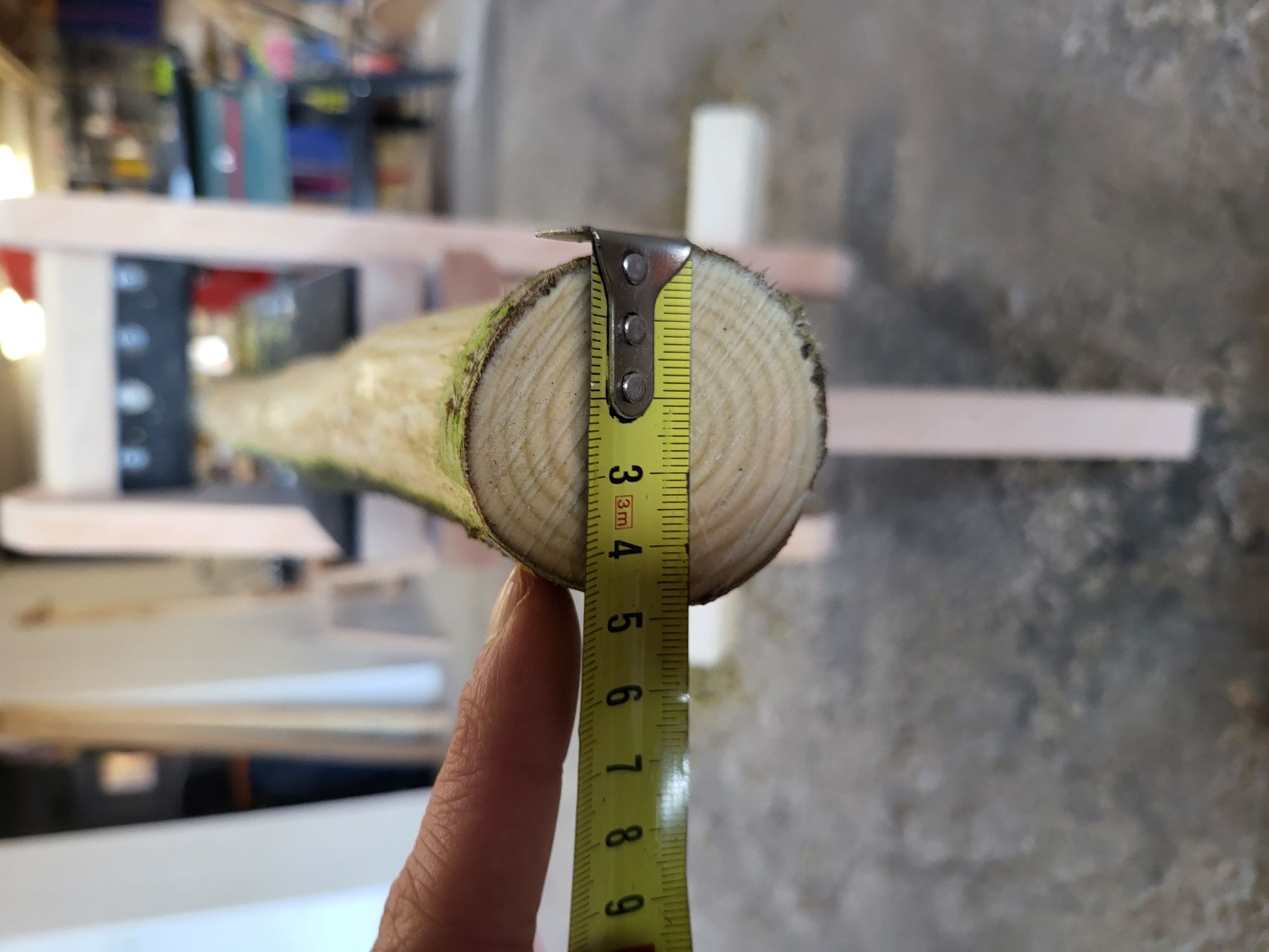

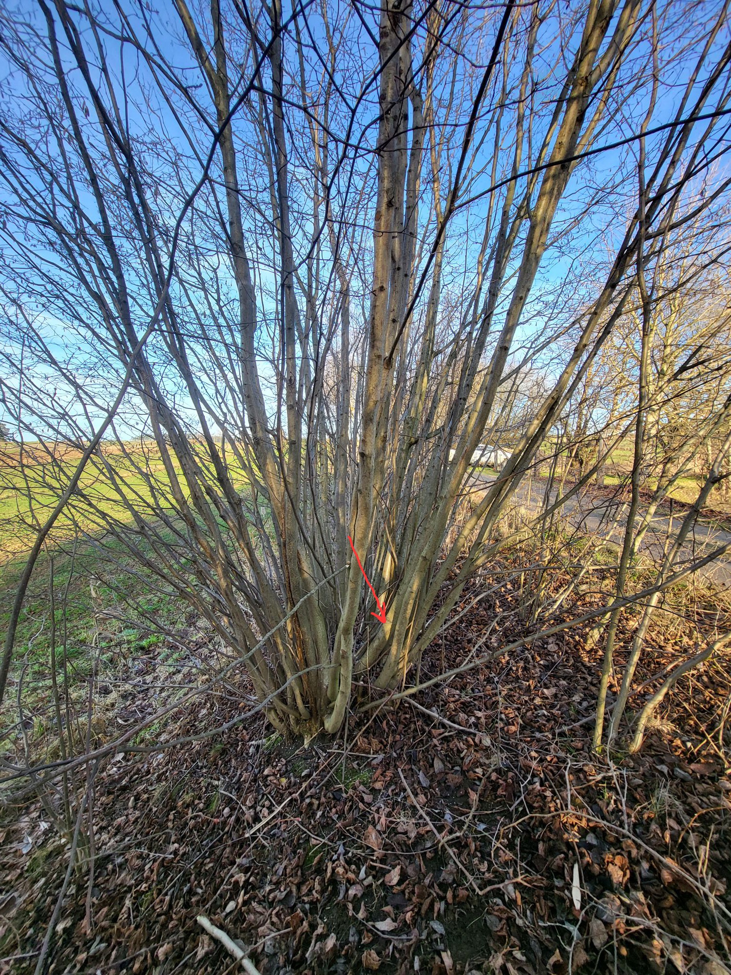

Dieses mal hab ich geplant einen Haselnussbogen so schnell wie möglich fertig zu bekommen, da ich bald an einem Auftrag arbeiten muss. Ich hab den Hasel heute um 14:19 geerntet.

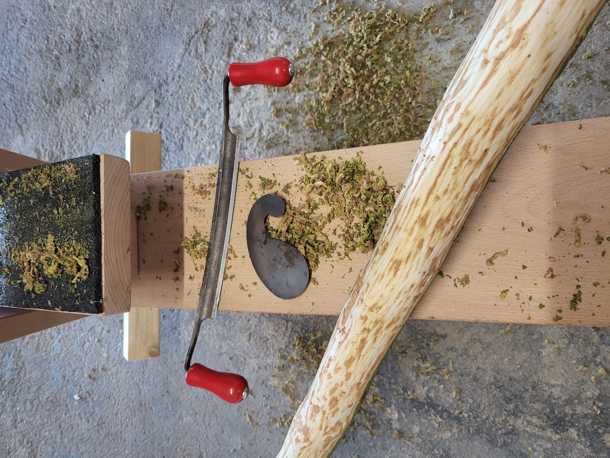

Kaum war ich daheim hab ich gleich mal begonnen ihn zu entrinden. Dafür hab ich den Rücken meines Reifmessers und eine Schwanenhals-Ziehklinge verwendet.
Dickes Ende
Dickes Ende
Dünnes Ende
Dünnes Ende
Entrindet
Entrindet

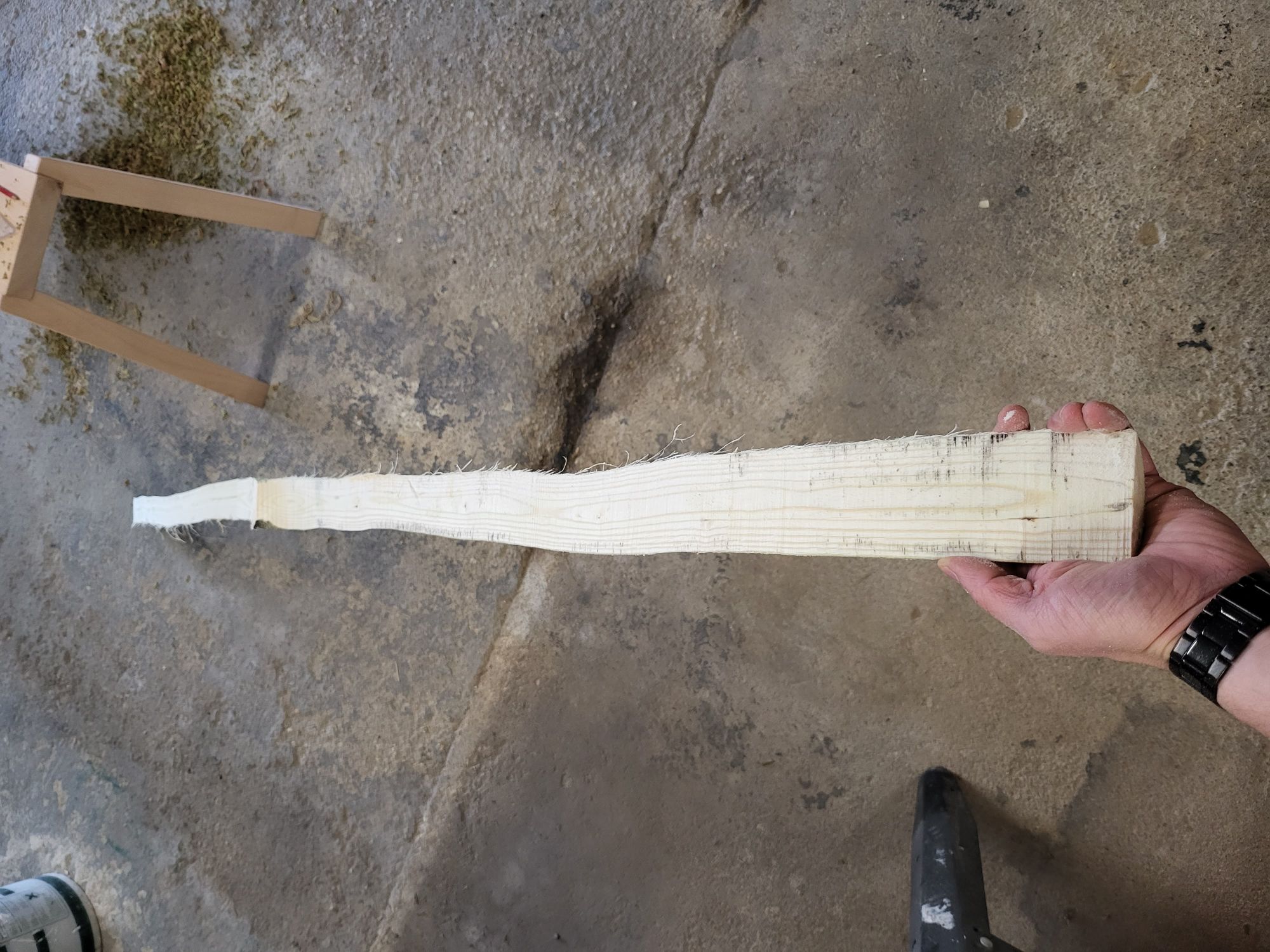

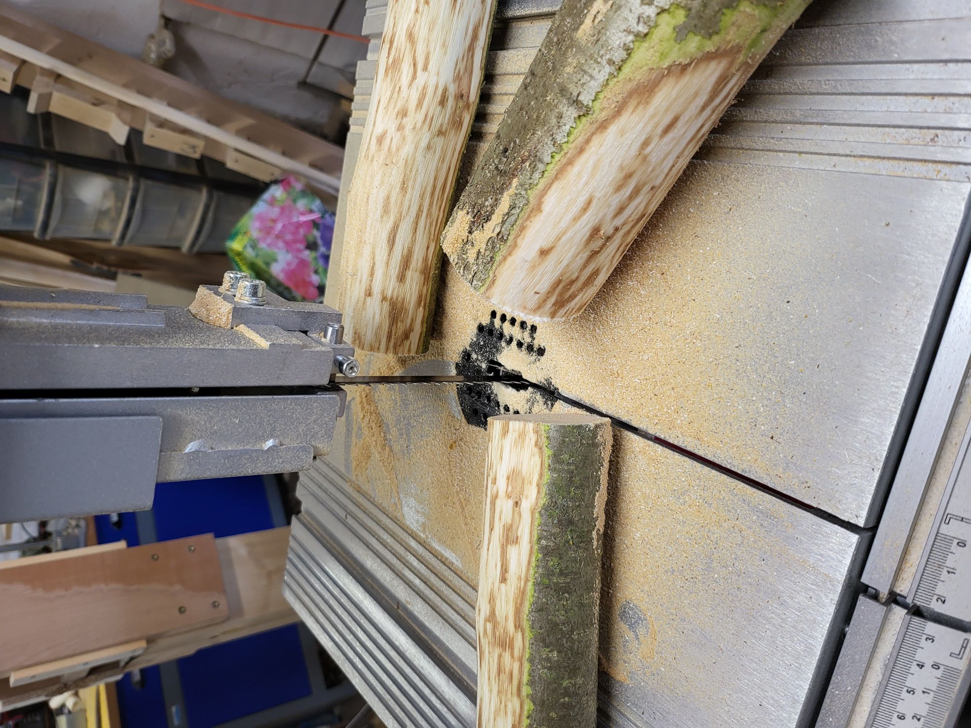

Dann gings an die Bandsäge um ihn etwas zu kürzen und die Wurfarme grob auf Stärke zu bringen.
Griff auslegen
Griff auslegen
Mit Bandsäge reduziert

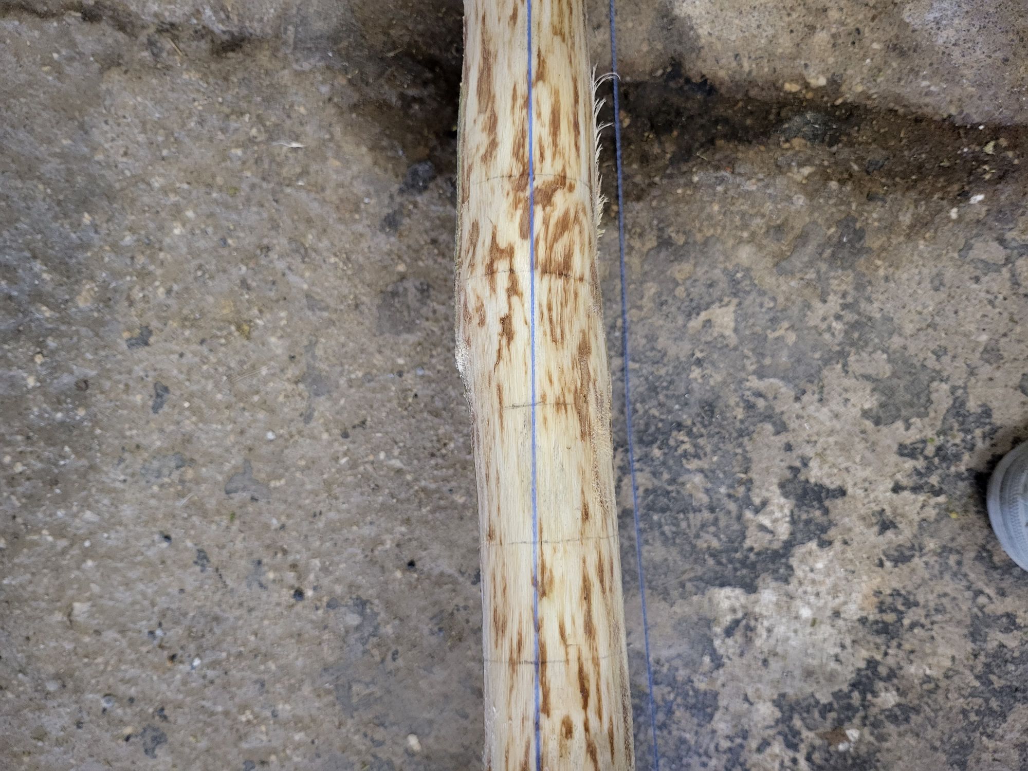

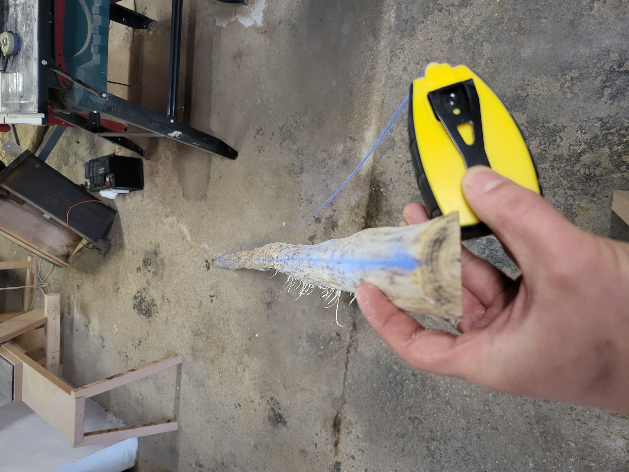

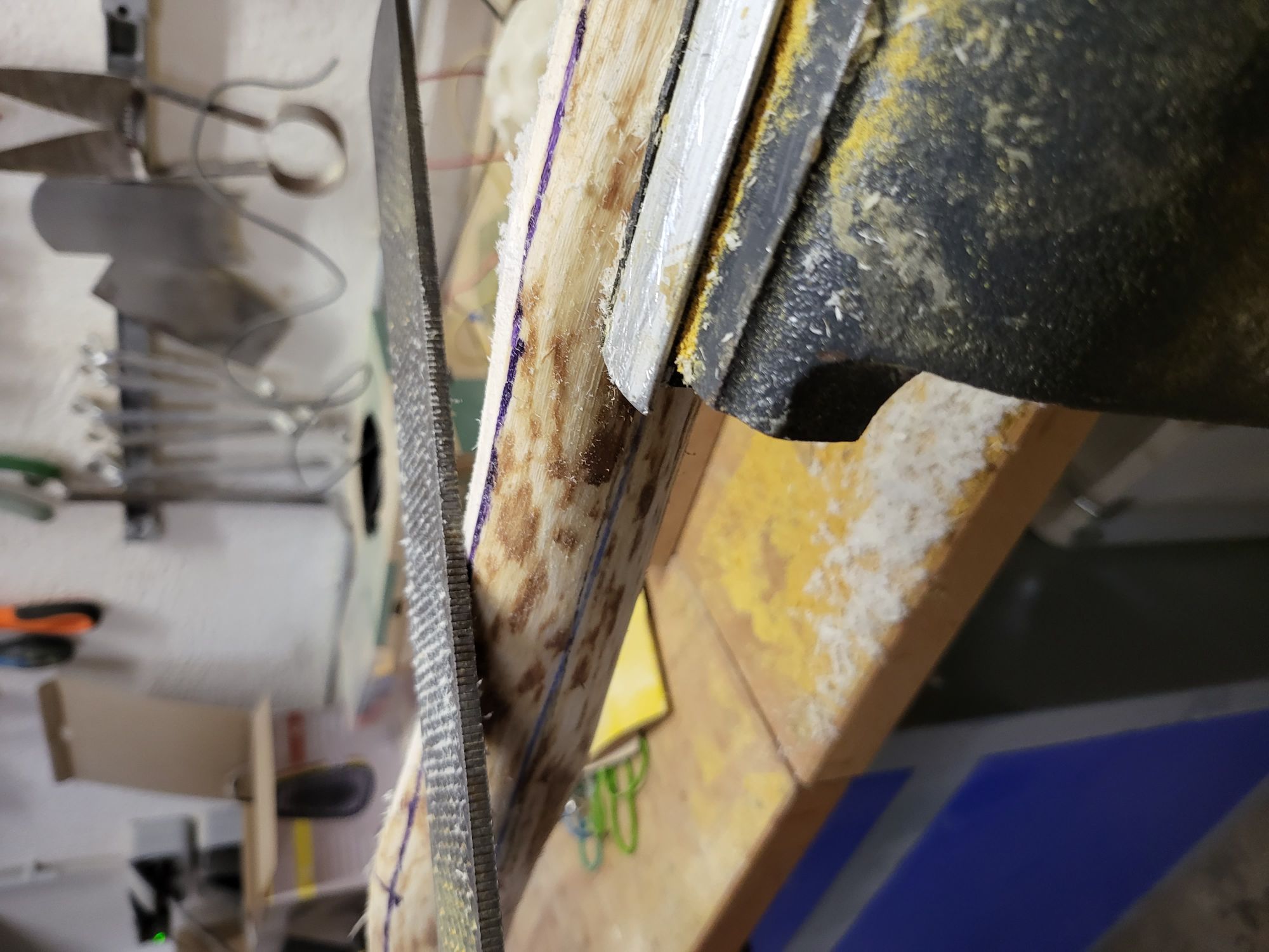

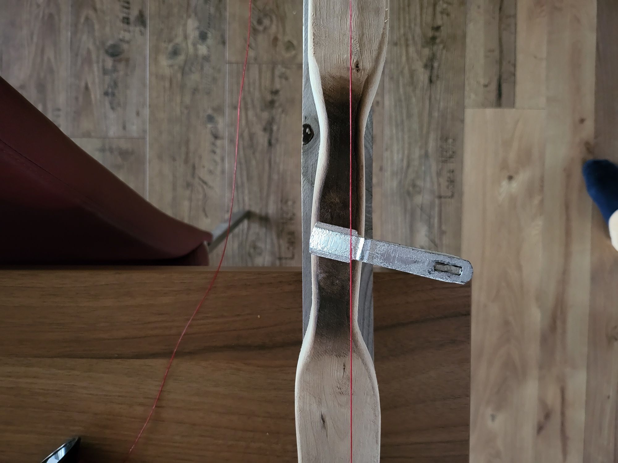

Als nächstes hab ich mir eine Schlagschnur geschnappt um eine Mittellinie zu setzen. Geht richtig schön durch die Mitte des Griffs. Dann hab ich eine geringfügige Verjüngung der Wurfarmbreite aufgezeichnet, mit der Bandsäge grob ausgeschnitten und mit der Feile heraus gearbeitet.
Taper aufgezeichnet
Taper aufgezeichnet

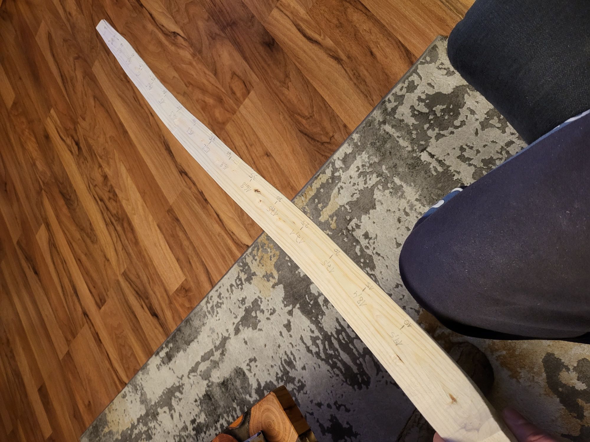

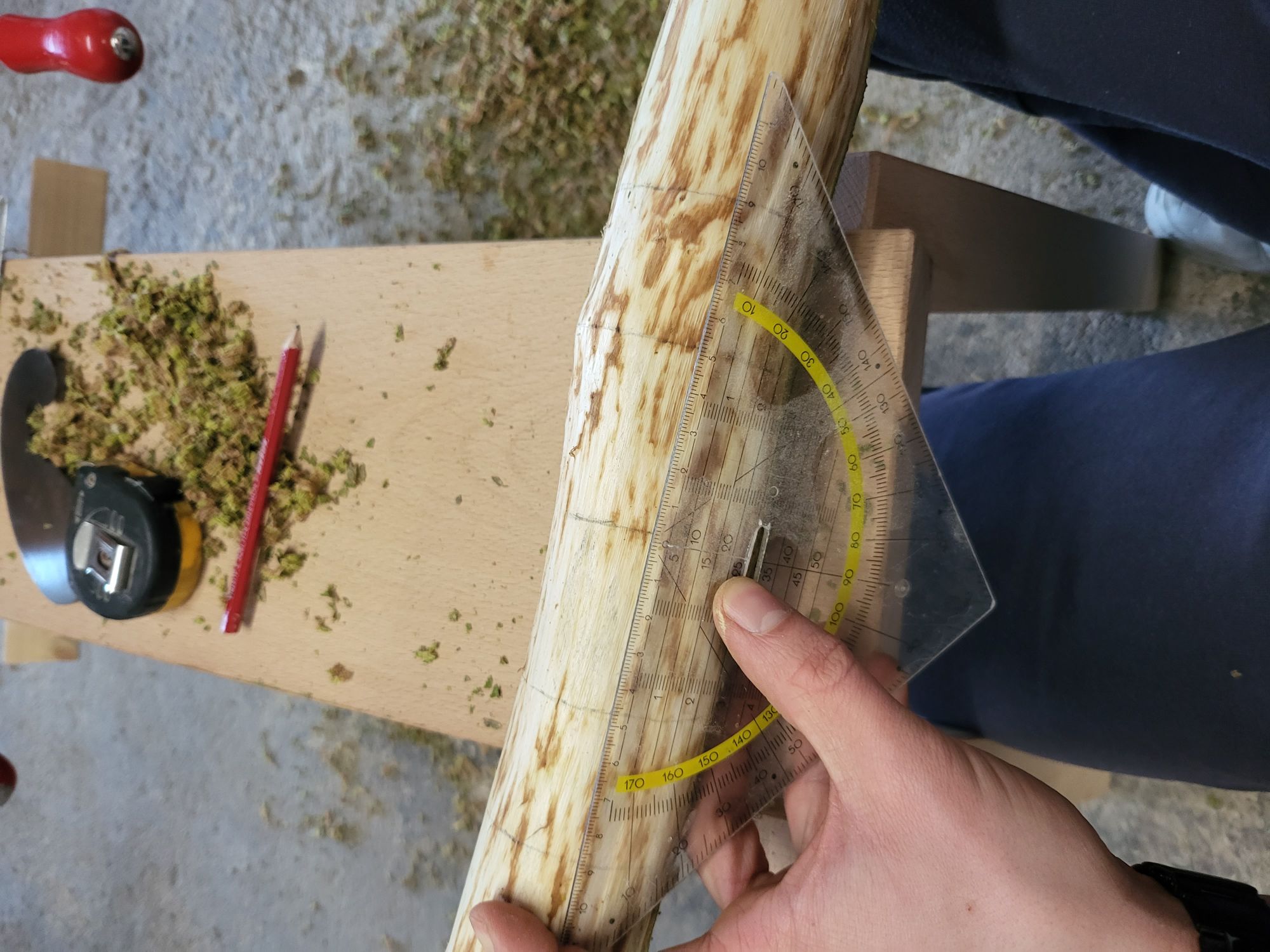

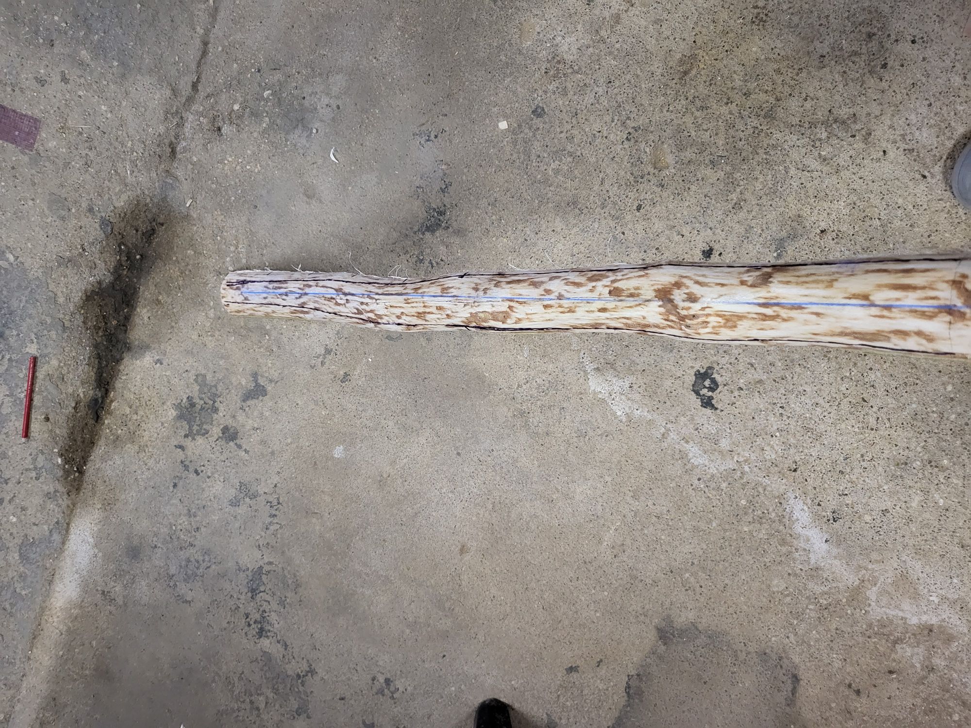

Im Anschluss hab ich die Stärke der Wurfarme reduziert und dann alle 5cm vom Griff die Dicke gemessen und notiert.
Als nächstes versuchte ich die Wurfarme halbwegs auf einander anzupassen und einen gleichmäßigen Taper zu erzeugen (fast ausschließlich mit dem Reifmesser).

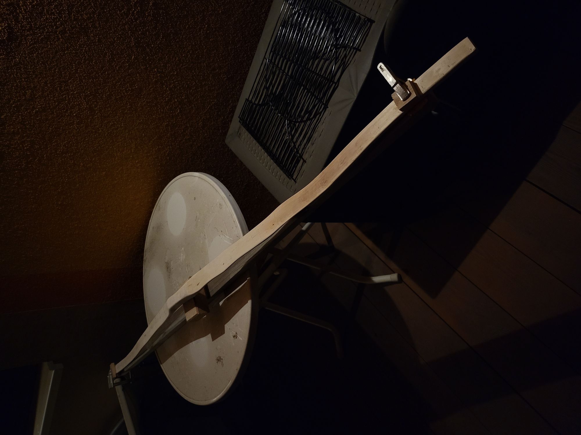

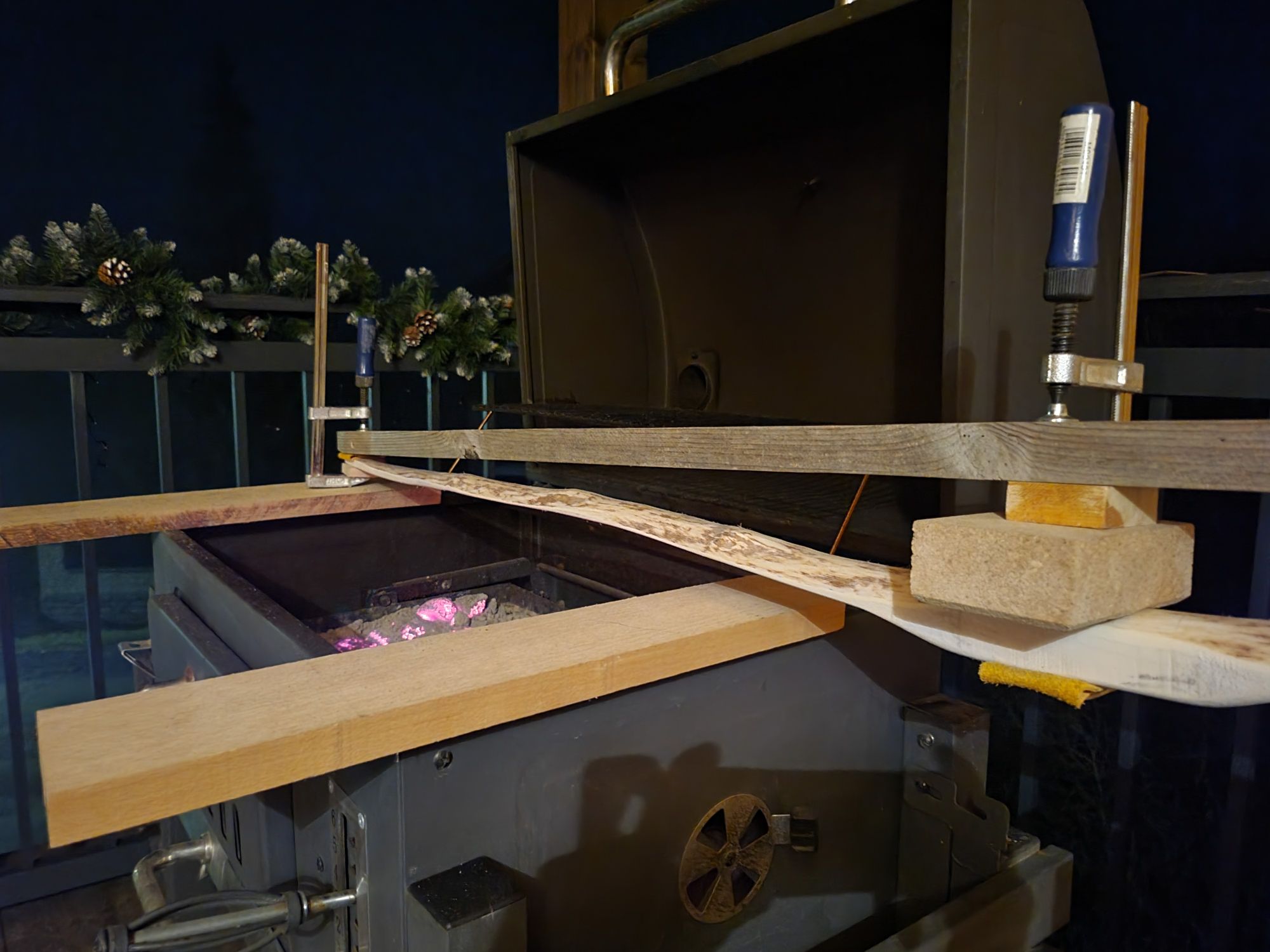

Nun hab ich noch das aktuelle Gewicht ermittelt und dann gings auch schon an den Grill...
Da steh ich nun seit 20 Uhr und werd wohl auch noch ungefähr bis um 3 Uhr morgens brauchen bis ich fertig bin. Ich muss es nämlich leider in 3 Etappen machen. Ich bin gerade mit dem zweiten Wurfarm beschäftigt und muss den Griff und Fadeouts dann noch separat machen da der Grill zu kurz ist.

Bei dem Grill kann man die Höhe der Kohlen super variieren. Ich beginne immer an der untersten Stufe und gehe alle 15 Minuten um eine Stufe höher. Das Sorgt dafür dass die Hitze immer ungefähr gleich bleibt. Pro Durchgang dauert das ca 2,5h bis die Briketts nahezu verbrannt sind. Ich starte gerade den letzten Durchgang.

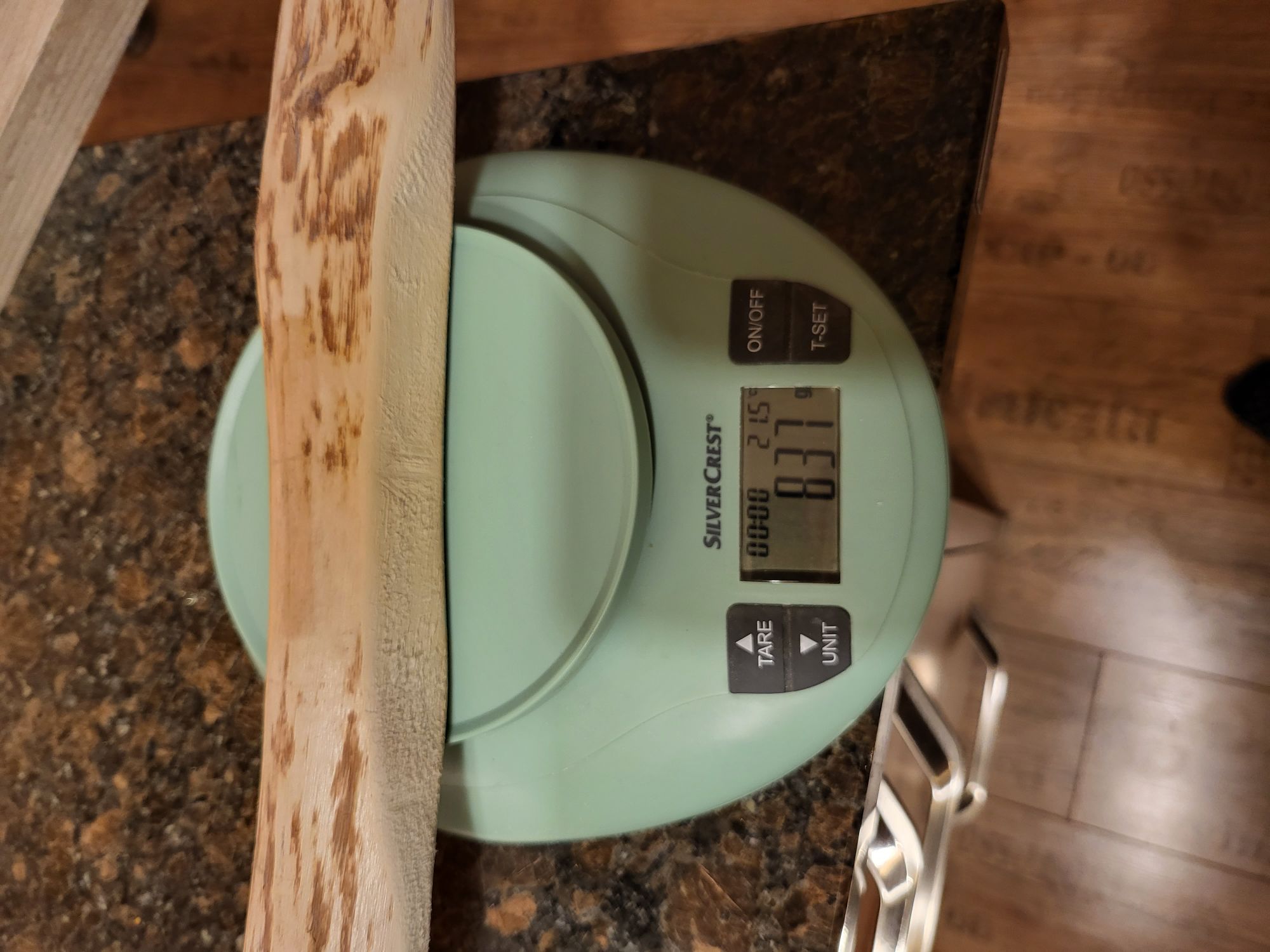

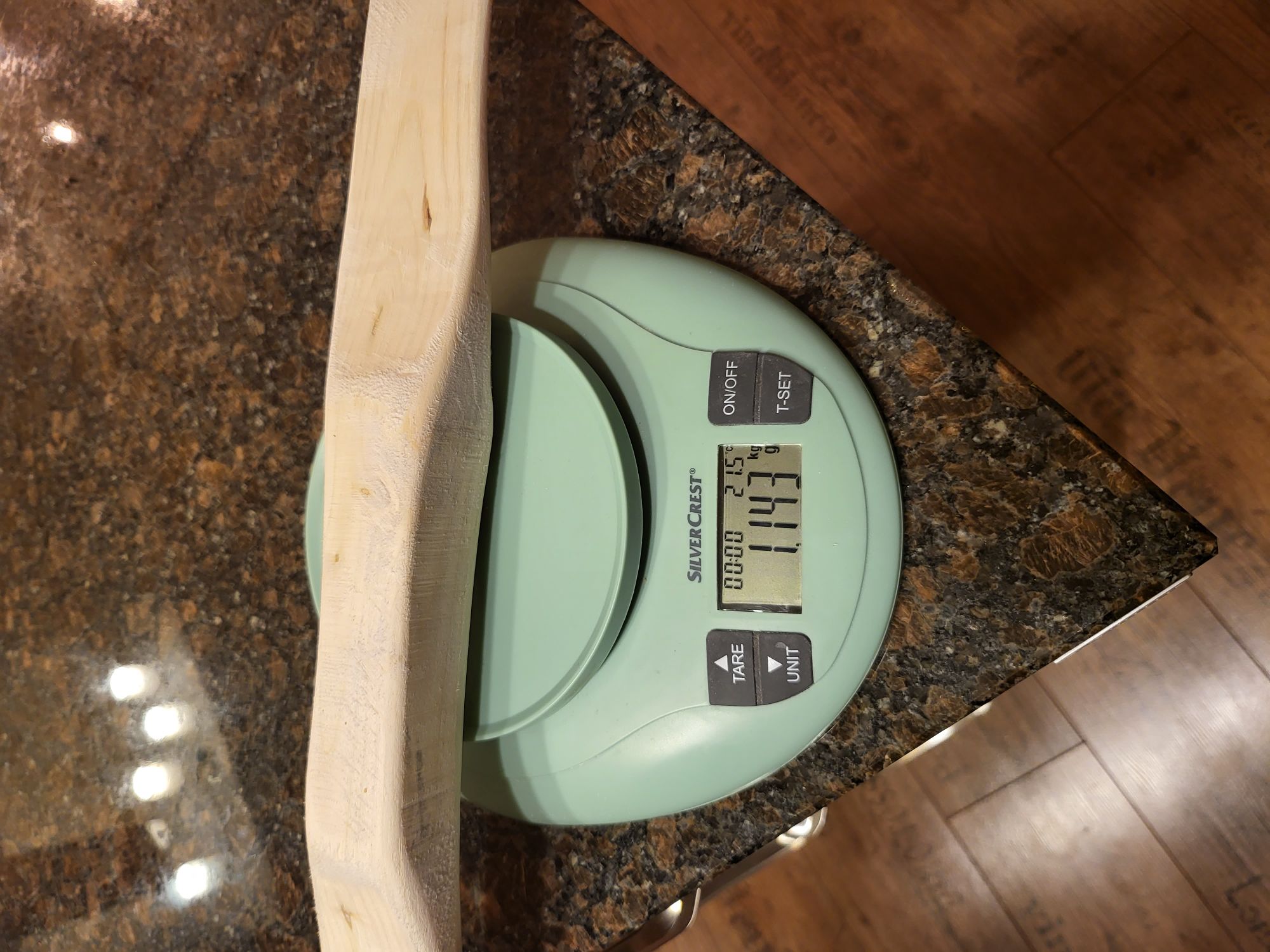

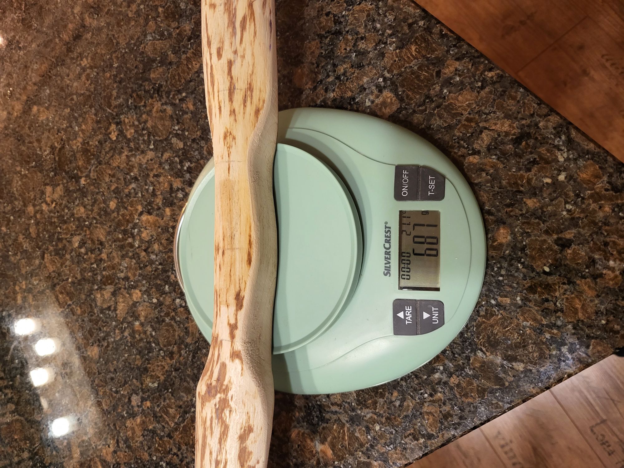

Ich hab ihn eben nochmal auf die Waage gepackt. Er war über Nacht im warmen und scheint wohl noch nicht trocken zu sein. Ein 24 Stunden Bogen wird es somit nicht mehr werden. Ich hatte aber auch nicht damit gerechnet dass sich das ausgehen würde. Hauptsache nicht übertrocknet.

benzi hat geschrieben: 02.01.2023, 09:48 Wie findest Du den richtigen Endpunkt ohne Gefahr zu laufen zu über trocknen?
Ich hatte eigentlich keinen schimmer was ich da mach 😂
Ich hatte zwar letztes Jahr mal Videos dazu gesehen aber an die Details erinnerte ich mich nicht mehr. Und am Grill hatte ich es aber noch nicht gesehen sondern nur in Feuergruben.
Ich hab einfach vorsichtig angefangen um Verfärbungen zu verhindern. Hat auch nur im Griff und an den Fadeouts Farbe bekommen. Ich hätte wohl etwas mehr Hitze verwenden können aber es ist mir lieber ein paar Tage länger zu brauchen als Brennholz zu erzeugen 😉

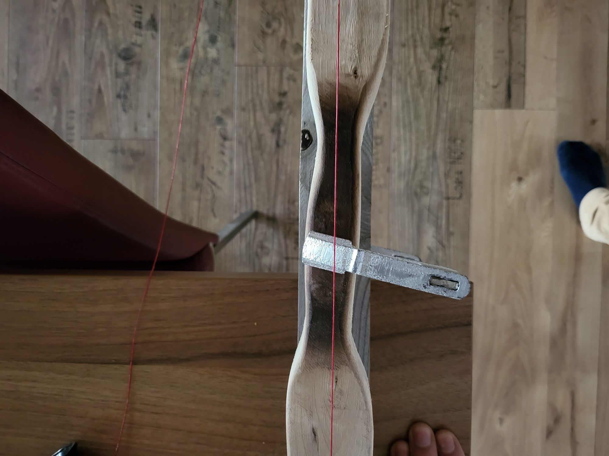

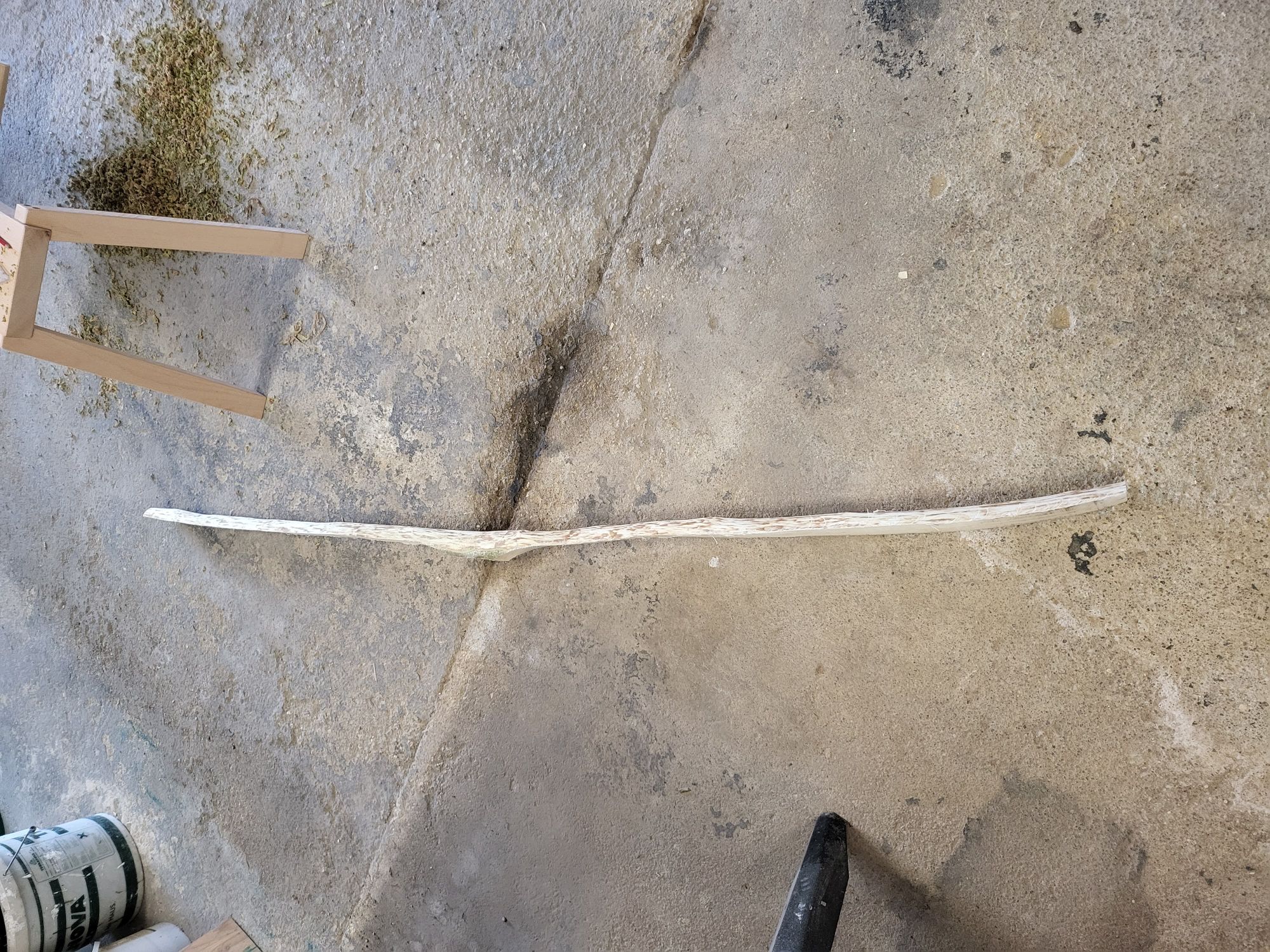

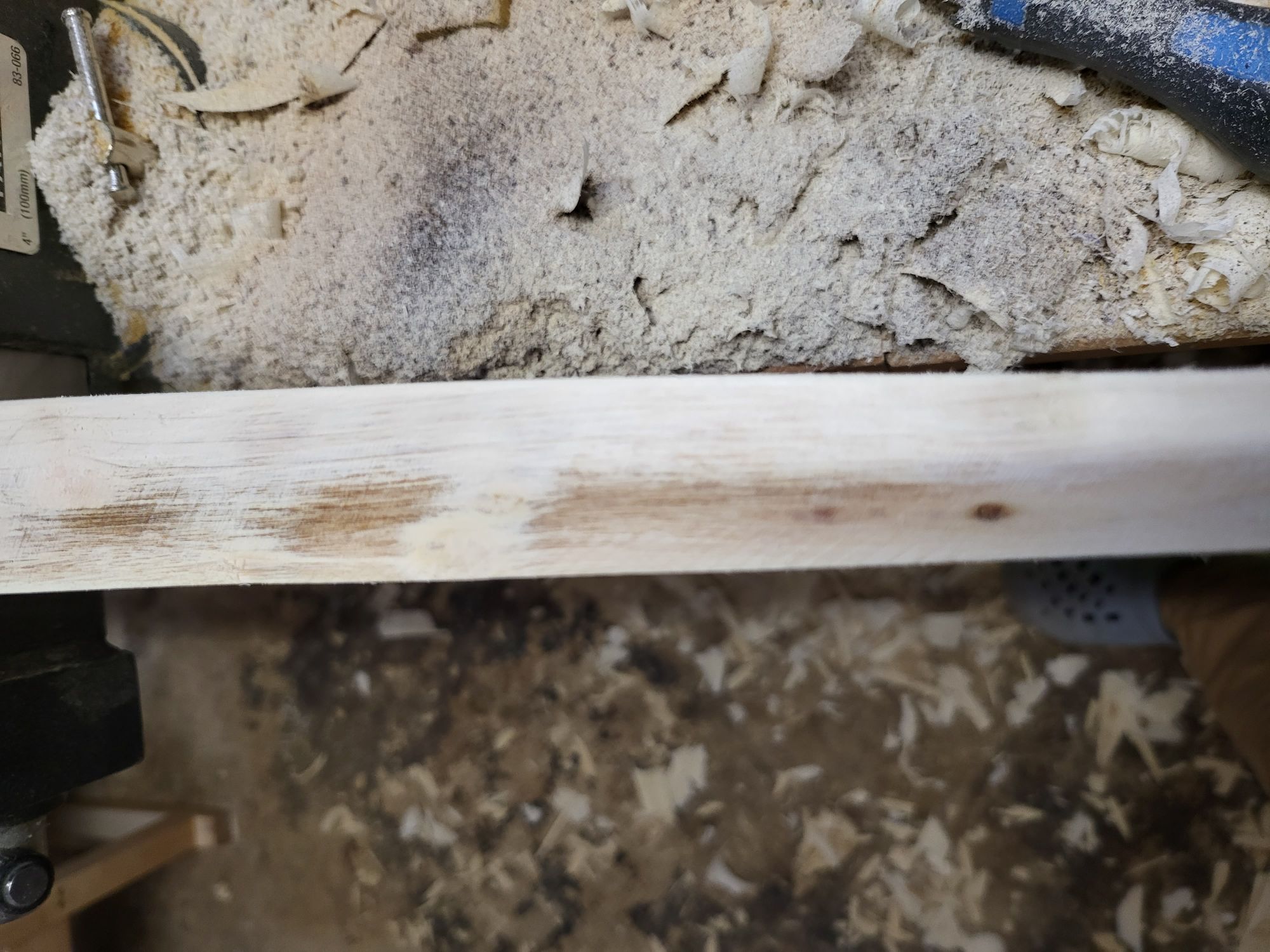

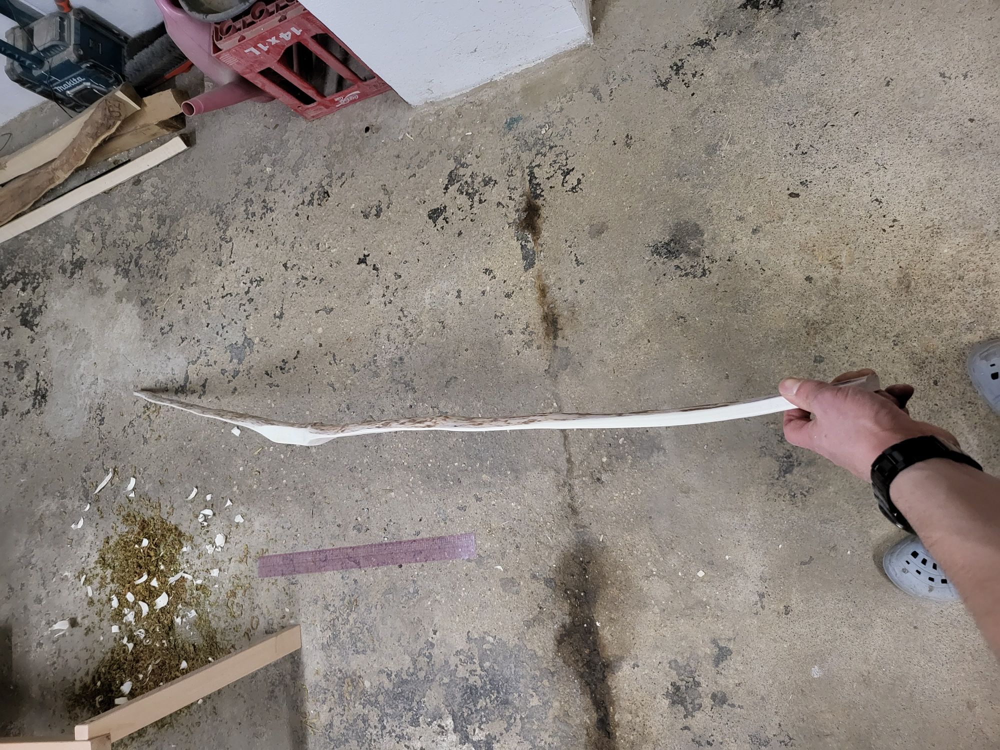

Der Bogen war bislang noch 1,97m lang. Den hab ich jetzt auf 1,8m gekürzt.
Dann hab ich ihn mal mit der Schraubzwinge etwas in Biegung versetzt und die Sehnenlage kontrolliert und korrigiert.
Vorher
Vorher
Nachher
Nachher

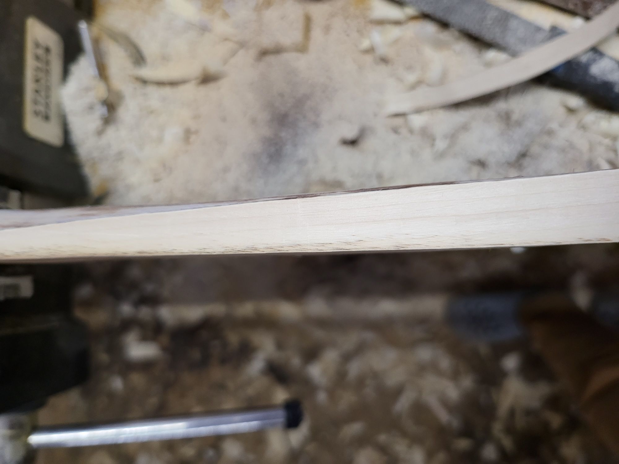

Dann hab ich die Enden verschlankt und in der Stärke reduziert. Dabei stellte sich heraus dass das Holz doch stärker verfärbt und getrocknet wurde als zu erkennen war. Beim Foto von der Seite aufgenommen erkennt man gut wie tief die austrocknung geht. Ich halte es für unbedenklich.

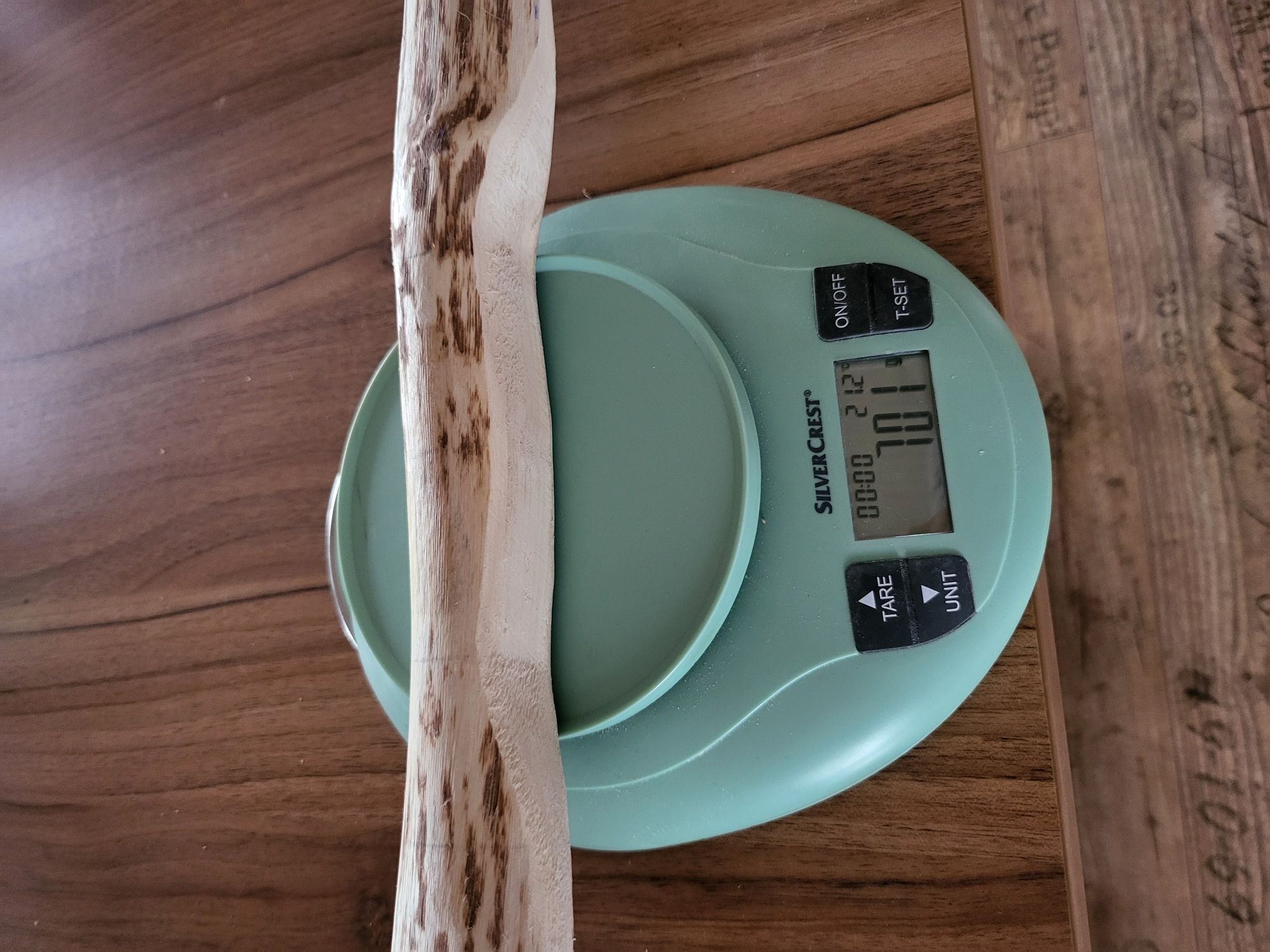

Zuletzt nochmal gewogen. Jetzt werd ich mal beobachten wie sich das Gewicht weiter verhalten wird.

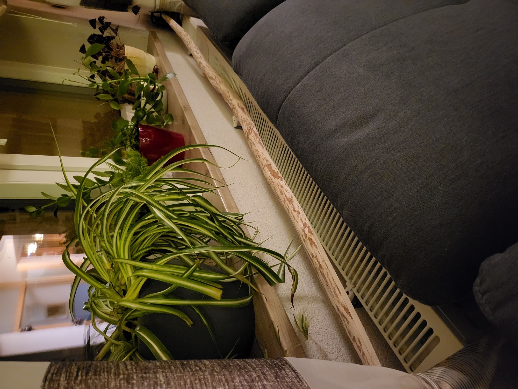

Der hat noch ca 2g pro Stunde verloren. Jetzt darf er am Heizkörper weiter trocknen.

32g Gewichtsverlust in den letzten 24h.
Gestern war der Bogen noch sehr leicht biegbar sodass ich schon befürchtet hatte ich würde damit die 30# nicht schaffen aber er war wohl nur noch zu nass. Heute ist er bedeutend biegesteifer.
