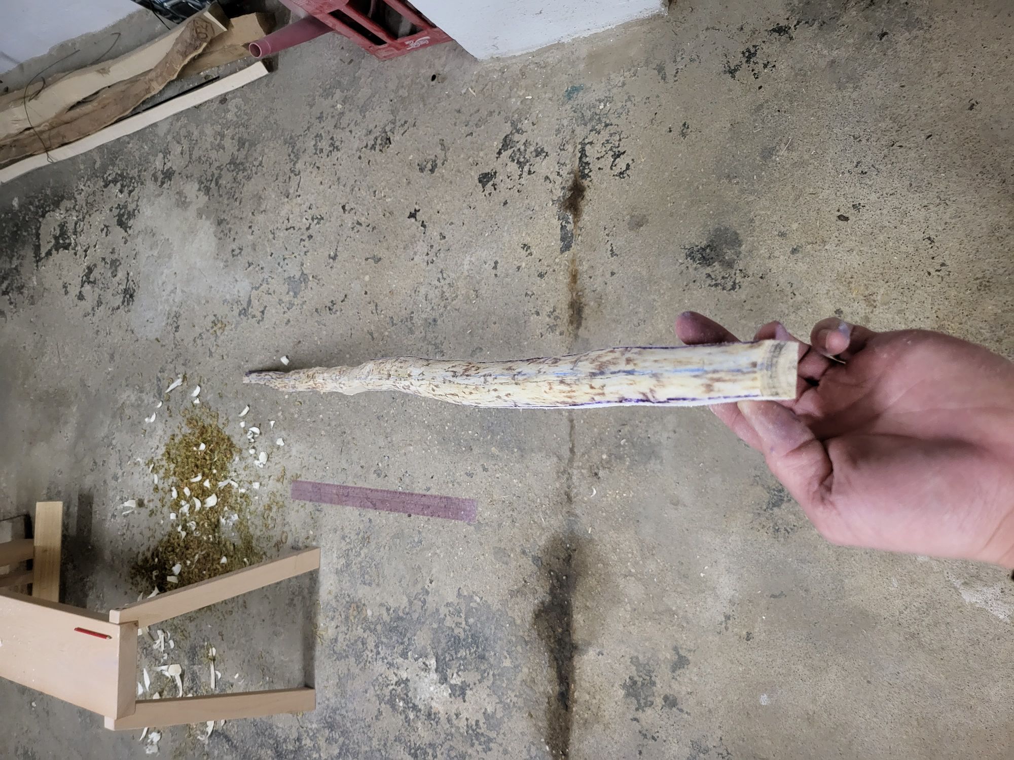

Dieses mal hab ich geplant einen Haselnussbogen so schnell wie möglich fertig zu bekommen, da ich bald an einem Auftrag arbeiten muss. Ich hab den Hasel heute um 14:19 geerntet.
Kaum war ich daheim hab ich gleich mal begonnen ihn zu entrinden. Dafür hab ich den Rücken meines Reifmessers und eine Schwanenhals-Ziehklinge verwendet.
Dickes Ende
Dickes Ende
Dünnes Ende
Dünnes Ende
Entrindet
Entrindet
