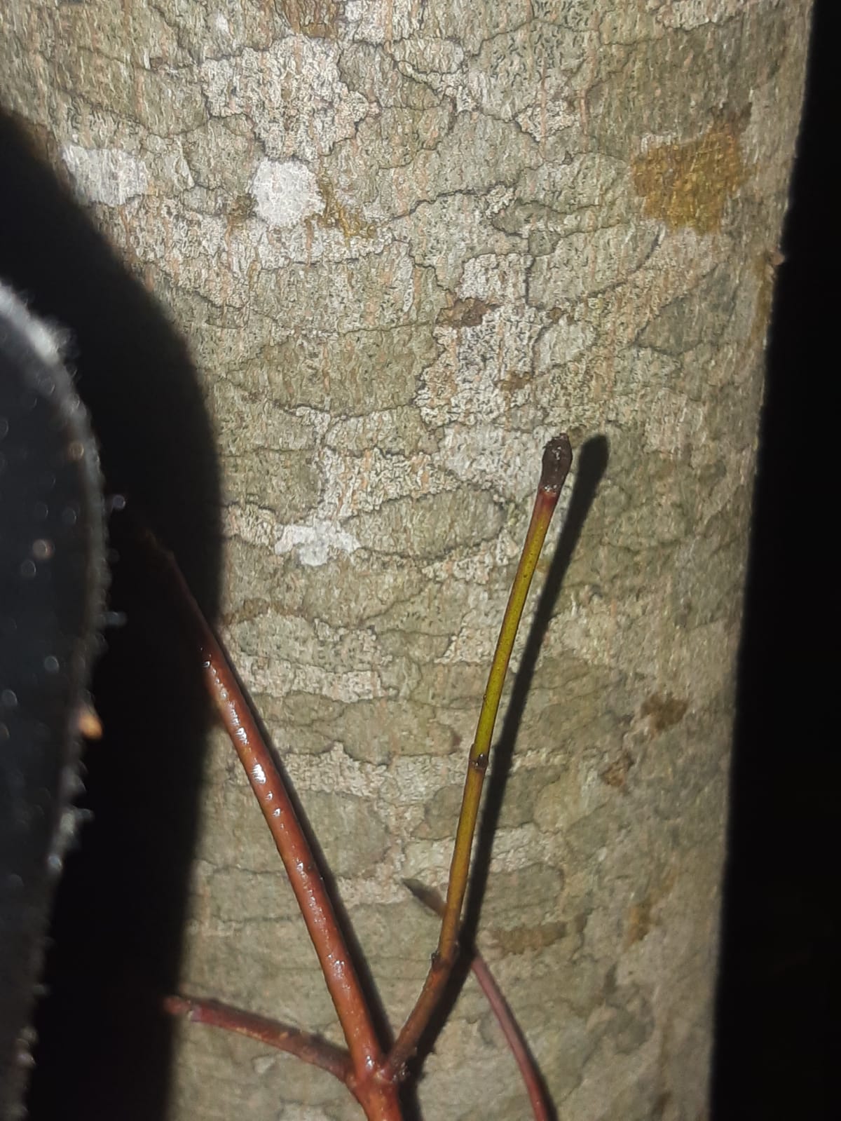

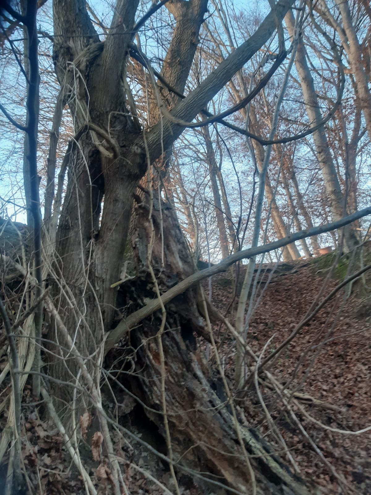

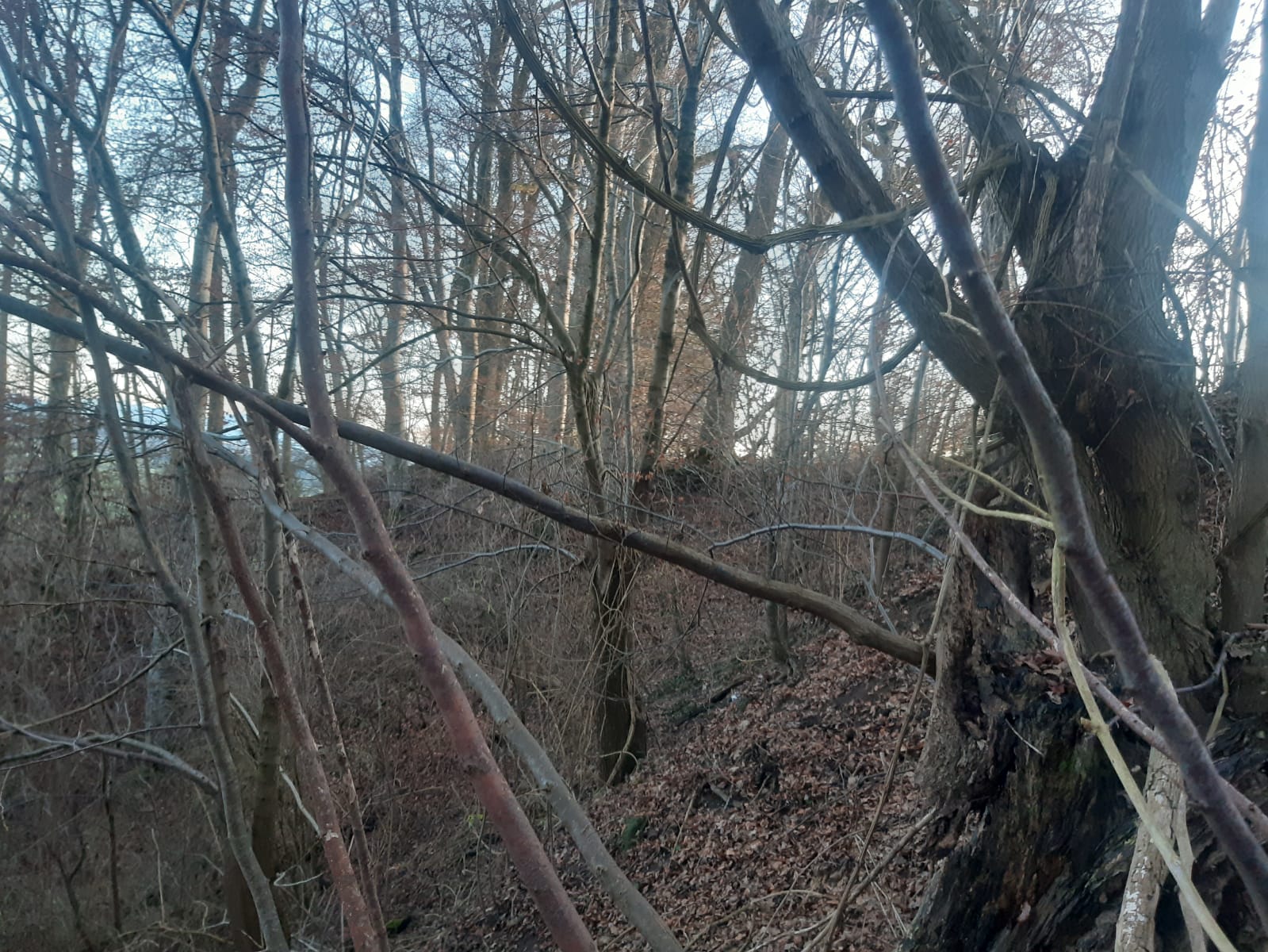

War heute auch mal raus aus dem Garten und am Wald entlang Saplinge sammeln.
Als erstes einen Bergulmenast:
[attachment=5]IMG-
Ulme am Hang gewachsen. Nur einen Ast genommen.

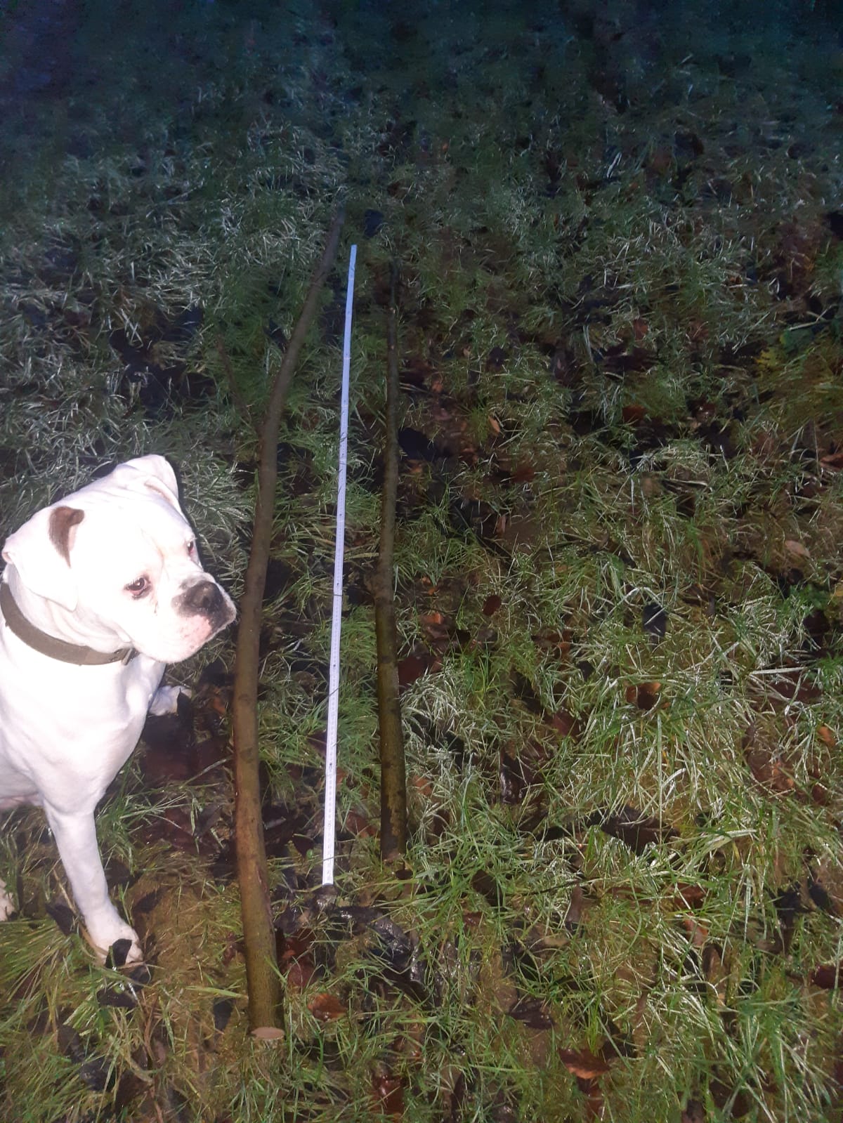

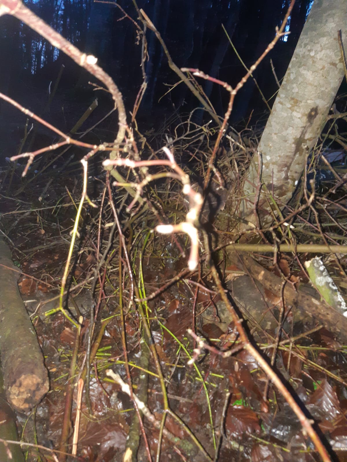

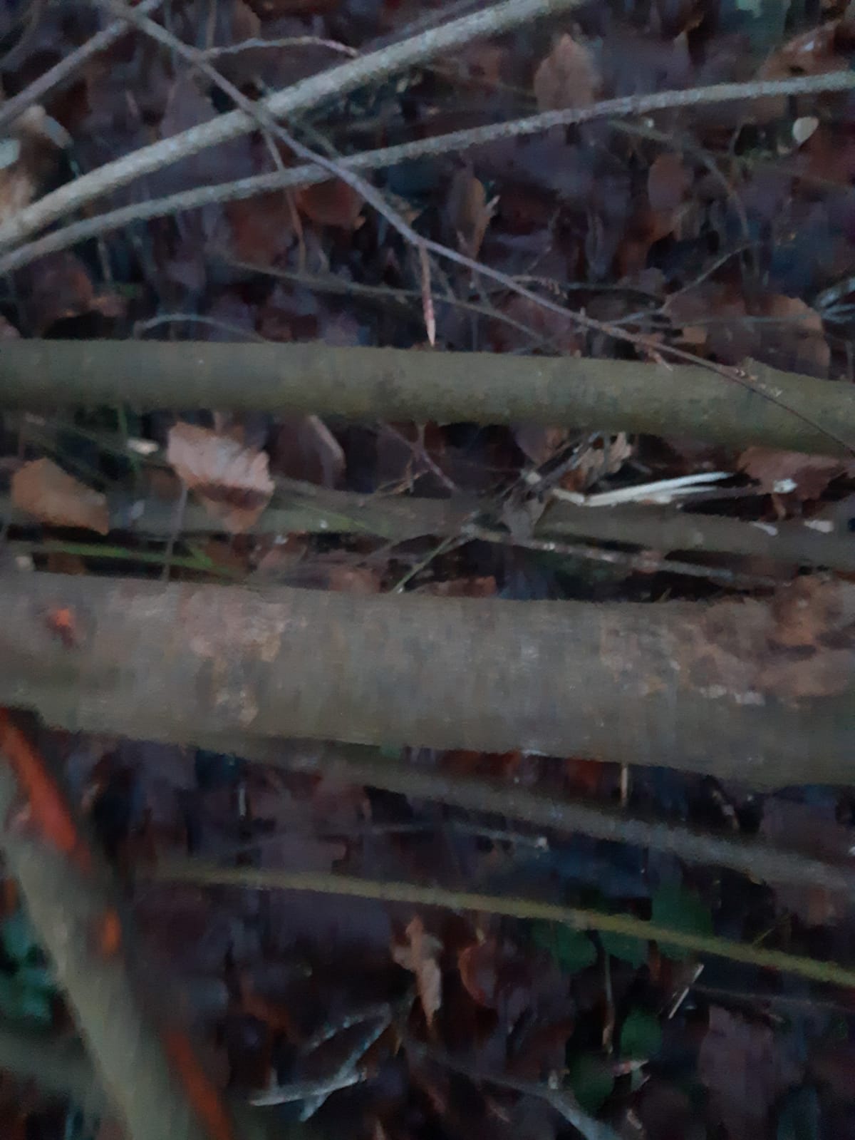

Dann der Hartriegel ich werde nur den größeren verwenden. Die Bahn hat dort alles kahl rasiert.😒 Der Hartriegel wurde vermutlich umgefahren. Die Rinde ist auf einer Seite ziemlich hinüber und teilweise zeigen sich Schnittstellen, die aber keine Auswirkungen auf den Bogen haben werden.

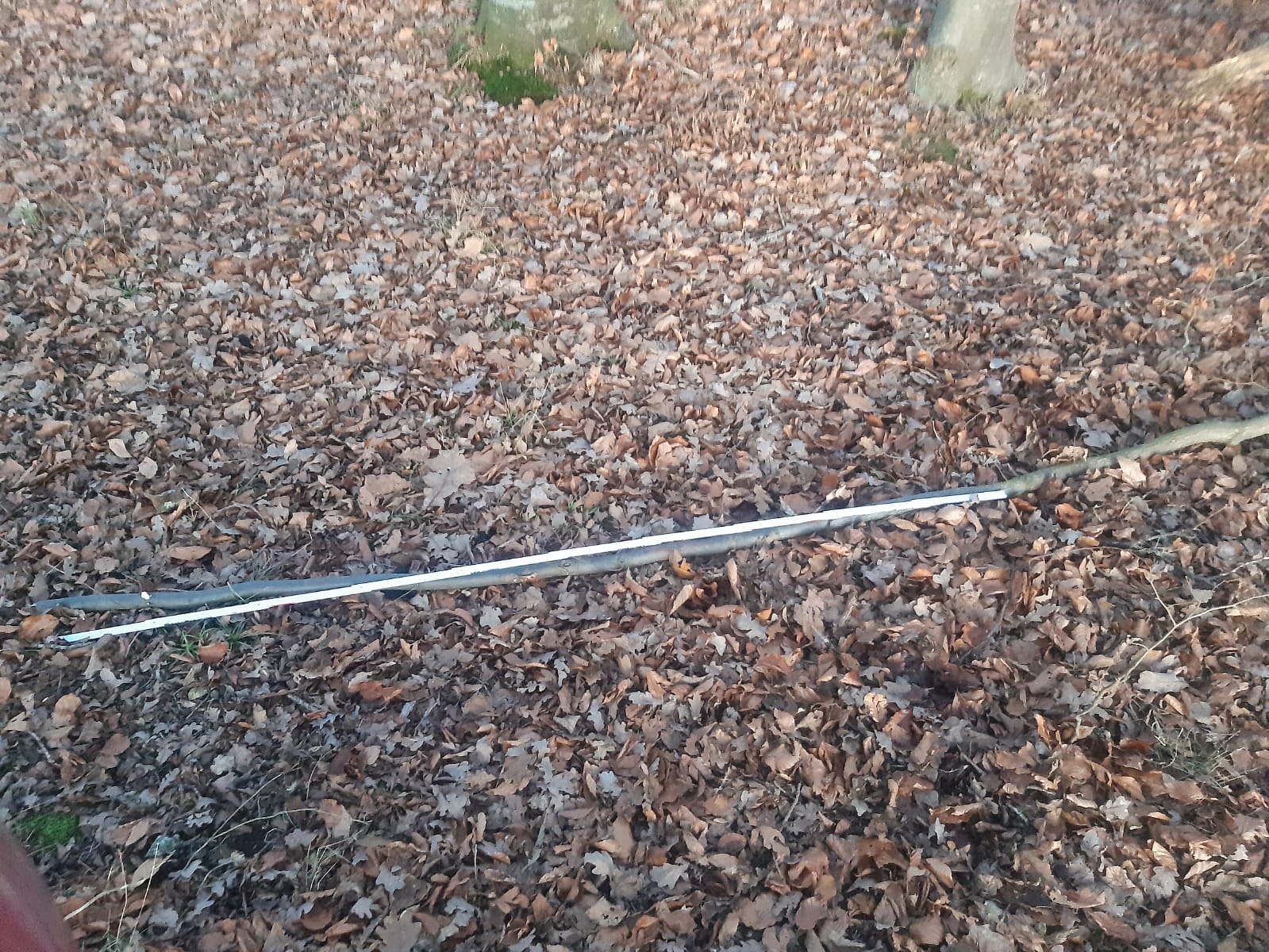

Anschließend erstmal nach Hause getragen und versiegelt. Morgen geht es dann weiter.

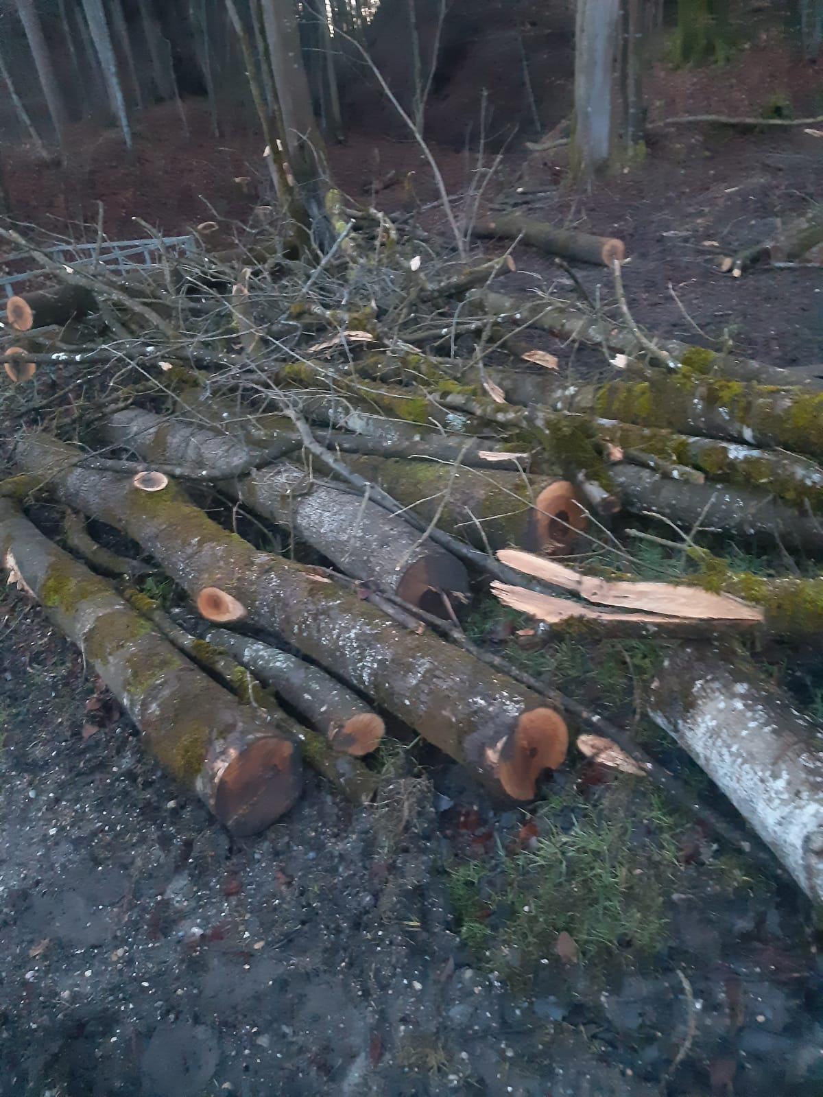

in deinem ersten Beitrag Bild 7 sieht es für mich so aus, als hätten alle Stämme schon Pilze.
Die würde ich auf keinen Fall mehr nehmen.

Der Hartriegel lag dort in dem Schlachtfeld. Ich schicke morgen aber gerne noch ein Foto von Holz und Rinde des Hartriegels. Die haben dort einige Ulmen, Eschen... umgeschnitten. Am Bahnhof weiter vorne liegt ein riesiger Haufen. Die zuständigen Arbeiter waren sehr freundlich. Anfang November haben sie mir eine Ulme abgelängt und geholfen die ins Auto zu tragen. Zudem haben sie mir erlaubt nochmal wiederzukommen und mir noch etwas zu holen. Und Geld wollten sie auch keines😃😃

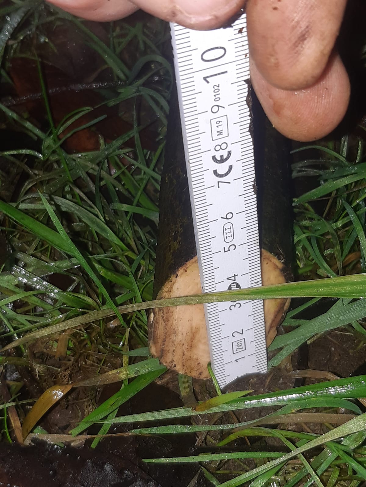

Heute war kein guter Tag. Ich wollte in der früh gleich loslegen. War um 5 wach und dann kam schon das erste Hindernis. Kaffeemaschine kaputt 😒. Dann 5stunden die Maschine zerlegt. Fazit: Sie geht immer noch nicht 😳. Dann doch noch an die Staves. Die Hartriegel ließen sich gut bearbeiten. Am Bogenrücken waren aber auch Stellen an der Die Rinde schon beschädigt war. Aber ich hoffe das hat keinen Einfluss auf die Qualität? Reichen mir ca. 2 cm dicke für 40-50#? Ist mein erster Hartriegel. Zwischendurch hat der Akku des Handys versagt. Hab mir dann das der Tochter geliehen.
Ulme hatte eine Rinde die sich nicht ablösen wollte 😳. Also mit feuchtem Tuch bedeckt. Anschließend nochmal mit Spachtel und Ziehmesserücken versucht die Rinde runter zu machen. Irgendwie lösten sich nur Rinde mit Holz welches irgendwie schwammartig und porös wirkte. Hatte der Ast einen Pilz oder war schon abgestorben? Also die Ulme ist Brennholz. Hab dann noch einen Holunder Wassertrieb im Garten geerntet. Und aufbereitet.
Anschließend noch schnell eine Rehrohaut vom Nachbarn aufgespannt und entfleischt. Dazu auch noch eine kurze Frage. Reicht Rohhaut vom Reh als Bgenrücken oder ist die zu dünn und dient nur der Verstärkung bei dünnen ringen?
Fazit des Tages. Einiges geschafft aber nur schnell mit Vollgas. Hoffe der Hartriegel ist nicht zu dünn. Und auch der Holler ist als zweijähriger sehr dünn und ich hoffe das noch 30# drinnen sind. Ulme ist raus. Vielleicht hole ich mir noch eine andere. 😏 Fotos folgen morgen die muss ich erst noch durchschauen.
