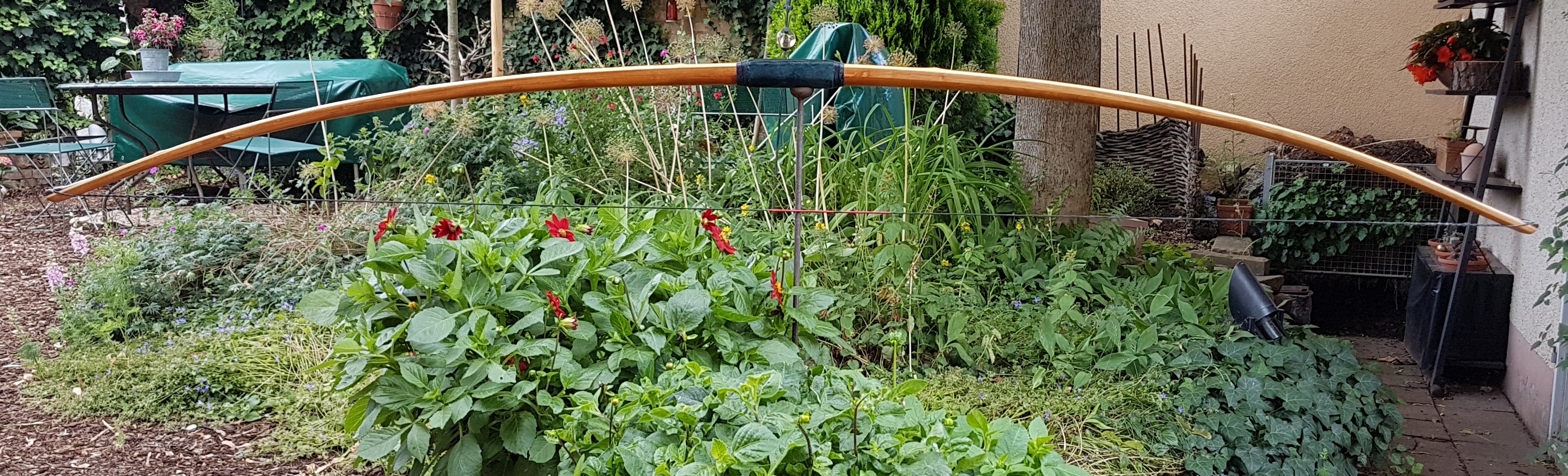

Ich weiß schon nicht mehr wann meine letzte Präsi war und deswegen wird's mal wieder Zeit:
Dieses Mal ein Langbogen mit Bambus.
Material: Bambus (Moso) - Späte Traubenkirsche (Kernholz) - Schweiz. Eibe
Länge: 74,6" = 189,5 cm
Gewicht: 656 g
Nockoverlays: Wasserbüffelhorn
Finish: 1x Öl-Mix und 1x Wachs-Mix

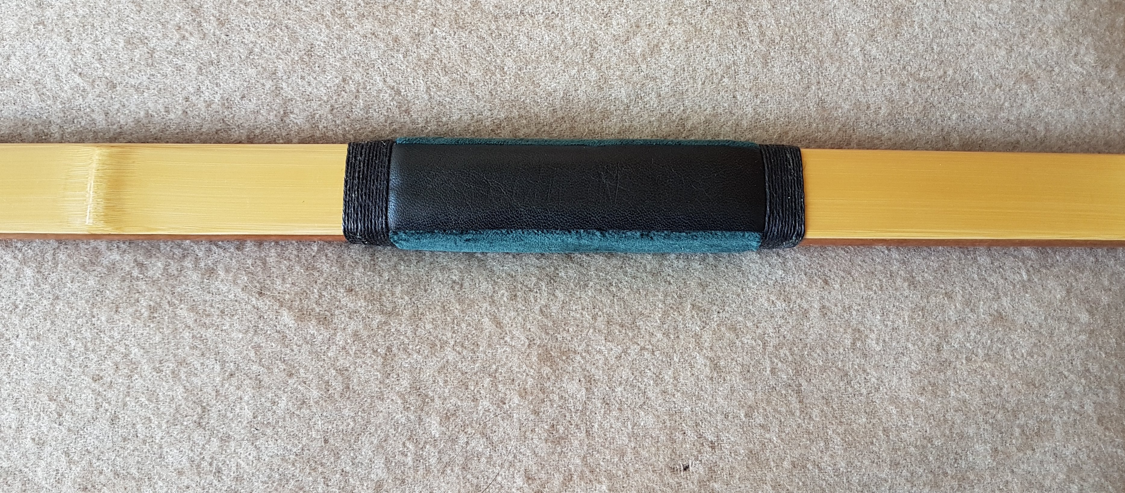

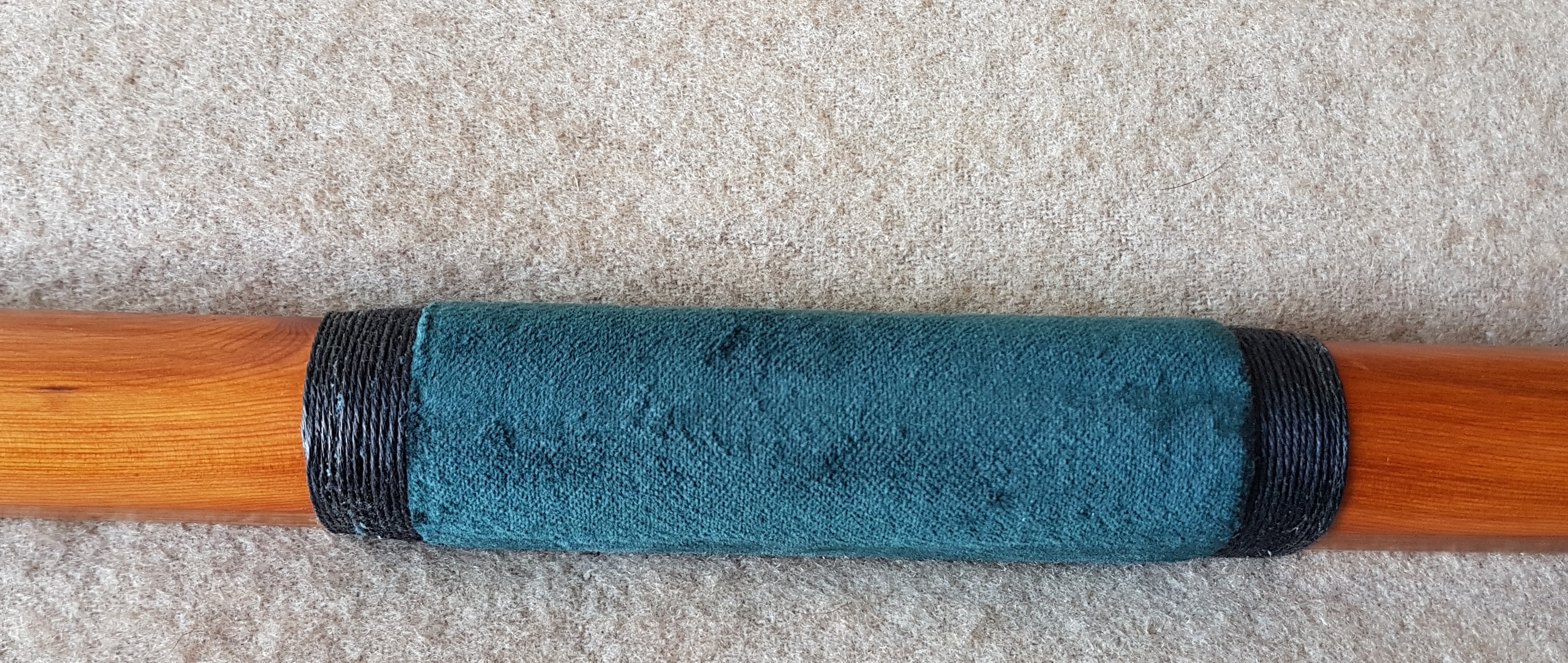

Griffbereich: Baumwoll-Samt mit Wicklung aus Hanfzwirn und Lederabdeckung am Rücken

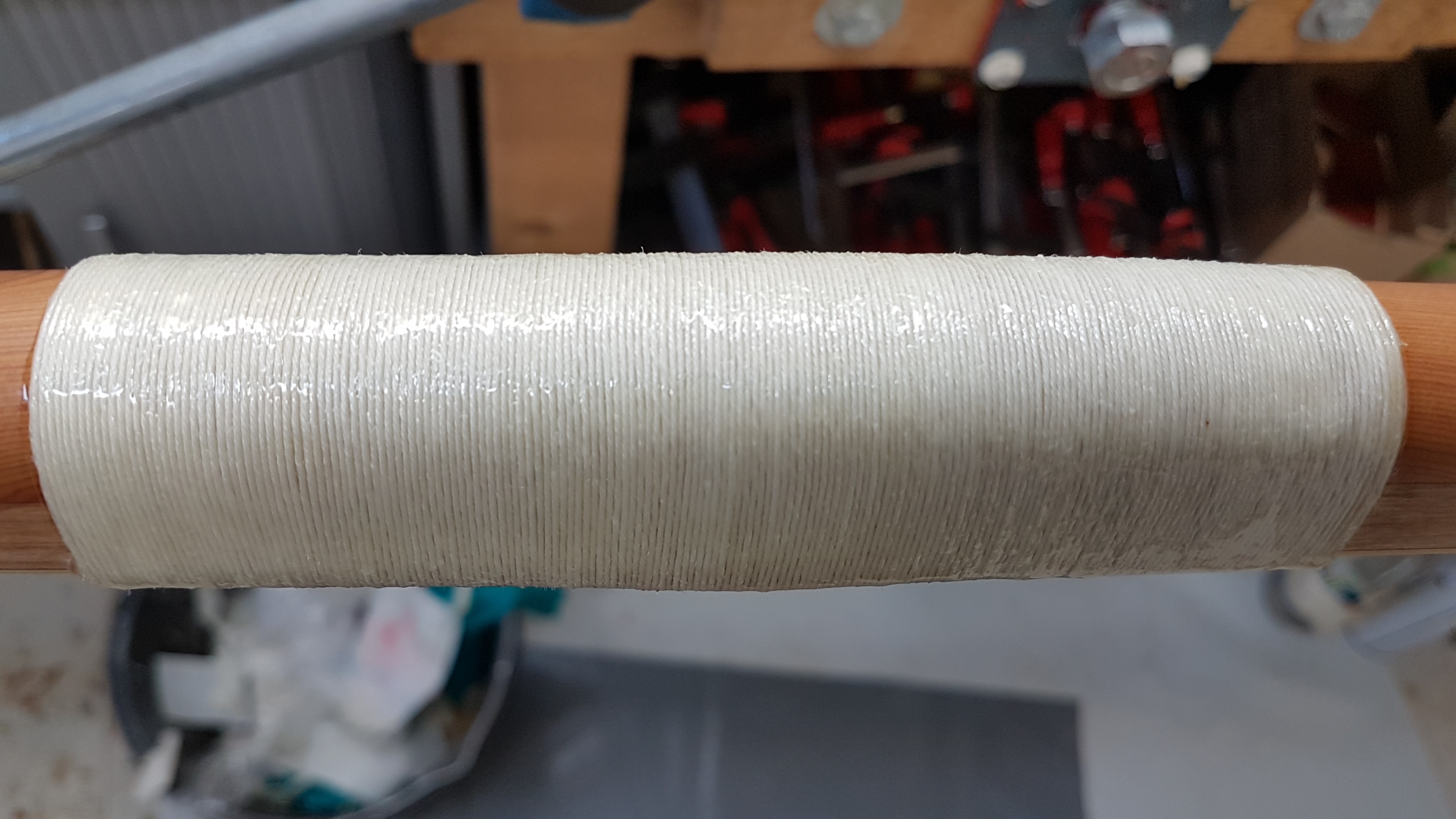

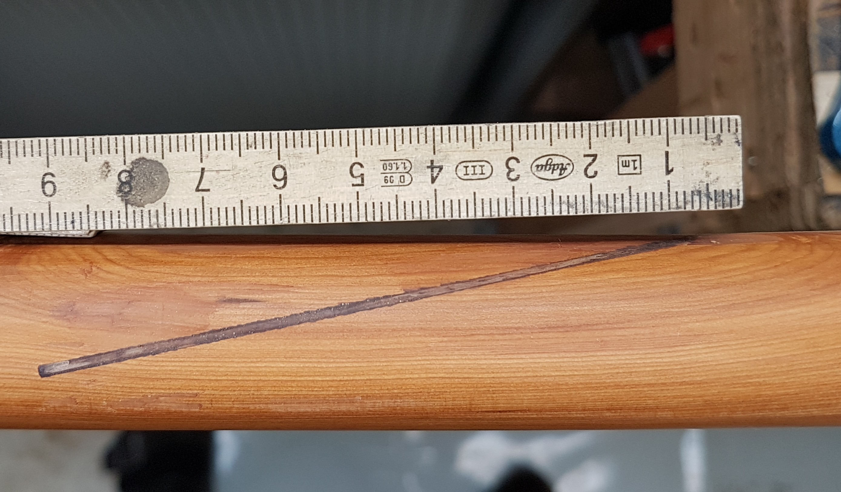

Der Bogen hatte sich während der Bauphase seitlich verzogen, wahrscheinlich da das Bauchlaminat mit stehenden Ringen verleimt ist und die Dichte links und rechts sehr unterschiedlich ist. Wie dem auch sei, ich habe zur Korrektur den Griff diagonal durchgesägt und einen Keil eingeklebt. Darüber kam rückenseitig noch ein dünnes Reststück Bambus und zusätzlich eine in Epoxid eingelassene Wicklung aus Hanfzwirn. Das hält und der Bogen ist jetzt optimal gerade :)

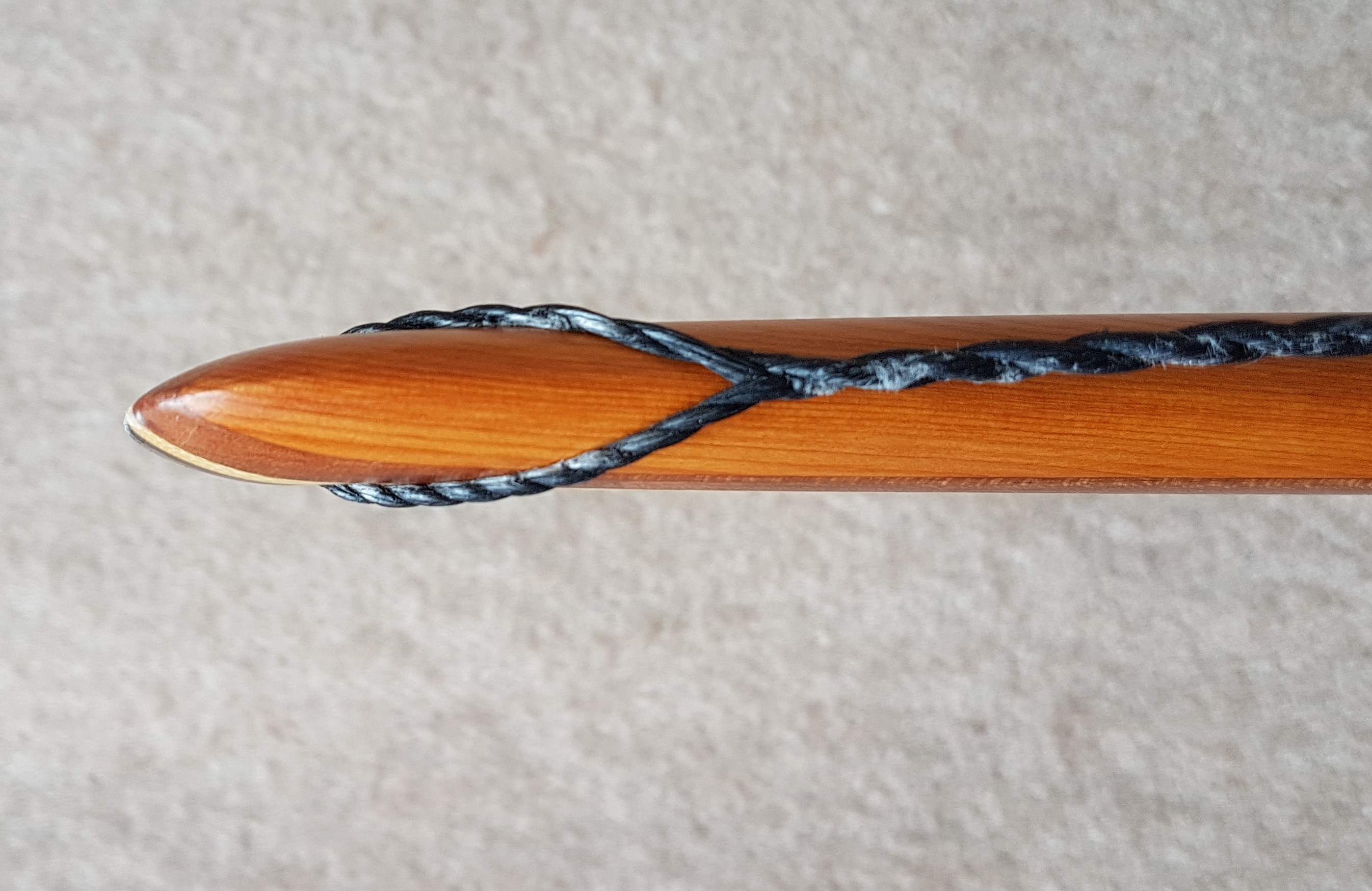

Weil der Rücken aus Bambus besteht habe ich keine Hornnocken verwendet sondern nur Horn-Overlays. Optisch gefällt mir das mind. genauso gut.

Keil im Griff
Keil im Griff
Keil im Griff
Keil im Griff
Bambusverstärkung im Griffbereich

Standhöhe
Standhöhe

Der könnte aus der Ferne auch als kompletter Eibenbogen durchgehen, die Dreifarbigkeit hat ne Eibe auch drauf. Die Art des Griffstücks gefällt mir sehr, wobei Samt nicht so meins ist. Der Übergang der Nockoverlays ist aber echt Klasse (ich mag das Filigrane), die kannste auch spitz oder rund auslaufen lassen.
Wie spannst du das Teil eigentlich? Die Sehnenkerben scheinen recht knapp und die 90lbs sind so garnicht ohne. 😳
Ansonsten, eine Ode an die Ästhetik. 👍

Kidaru hat geschrieben: 09.06.2022, 18:17Wie spannst du das Teil eigentlich?
Unteres Ende auf den Boden, rechtes Knie auf die Mitte, die linke Hand hält das obere Ende und die rechte schiebt das Öhrchen in die Kerbe. So geht das für Bogen bis ca. 120#

So ein hohes Zuggewicht bei so wenig Maße -100 % Performance , der wirft sicher sehr schnell.
Hast du noch die Maße (Breite/Dicke).

schnabelkanne hat geschrieben: 10.06.2022, 19:41Hast du noch die Maße (Breite/Dicke).
Im Griff B 30 x D 35, danach B 28 x D 27, Nocken B 10,5
