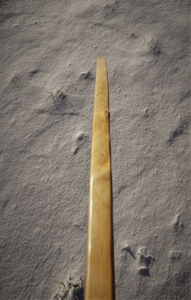

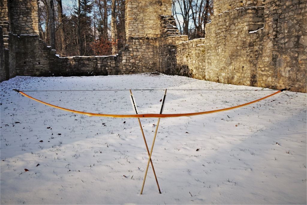

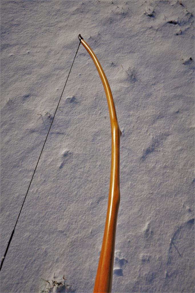

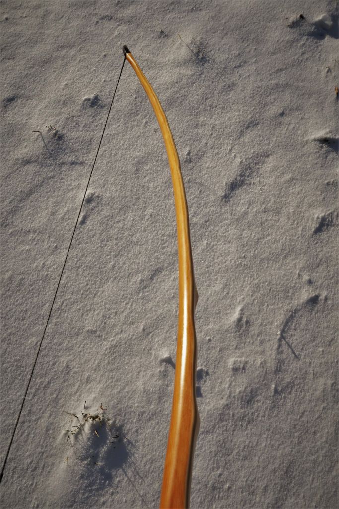

Hi Folks,

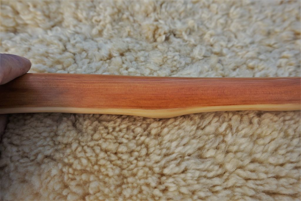

dies ist eine Schweizer Eibe die 50 Ringe per Inch hat ( eigentlich zu schade für dieses Zuggewicht...) Die Ringe waren so fein, das ich nicht auf einem Ring im Splint bleiben konnte, egal wie sehr ich es versuchte... Der Bogen hat die Leistung, die man von so einem Bogen und Eibe erwartet. Er lässt sich sehr geschmeidig ziehen und wirft die Pfeile Präzise und schnell.
Daten:
Holz: Taxus Baccata (Eibe aus der Schweiz)
Länge: 74,5'' NtN
Zuggewicht: 46#@31'' ( das runter Tillern tat wirklich weh)
Max. Auszug: 32''
Gewicht : 505g mit allem
Sehne: 10 Strang FF (Spectra)

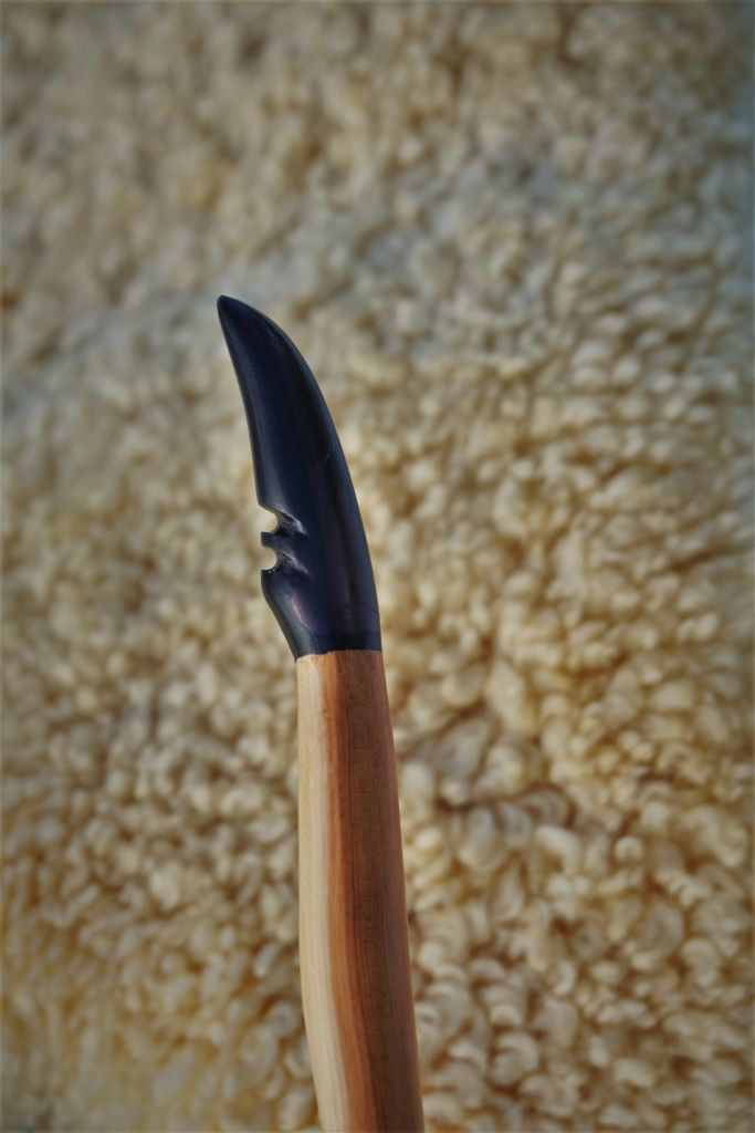

Nocken: Wasserbüffelhorn
Arrowpass: Wasserbüffelhorn
Die Bilder:

Sehr schön
Kritikpunkt:
Bei solchen Staves n Jahrring freilegen geht schon. Ich find das ne unglaublich beruhigende Arbeit

Ja geht, aber nicht bei dem... ;) Ich habe normal keine Probleme damit, aber nach dem 2. Zug mit der Ziehklinge ,war man an manchen Stellen des Staves, schon durch den Ring. Gerade bei dem hügeligen Stave eine Herausforderung ;D

Sehr schön, wie immer 👍. Ich bin grundsätzlich dafür auf einem Rückenring zu bleiben, aber ich hatte auch schon Eibe, bei der es praktisch unmöglich war auf einem Ring zu bleiben. Da kann man sich bemühen wie man will, es geht einfach nicht. Und es ist bei dieser Holz-Qualität auch vollkommen unnötig, auch bei hohen Zuggewichten.
Womit wir beim Zuggewicht wären. Jeder Bogen hat gutes Holz verdient und aus guter Eibe muss man keine warbows bauen.

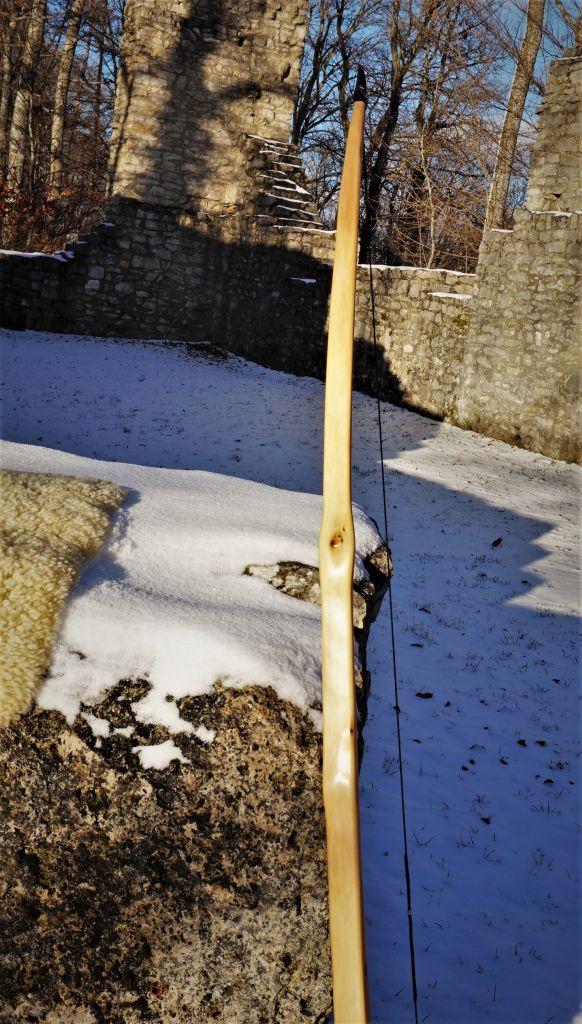

Einziger Kritikpunkt: Der Ast im oberen WA. Man kann seitlich Holz stehen lassen, aber man muss es nicht, vor allem wenn ein Ast so mittig liegt, wie hier. Aber das schöne Stück wurde ja für schnöden Mammon gebaut ;D , vielleicht ist es da besser auf gefühlte Sicherheit zu gehen.

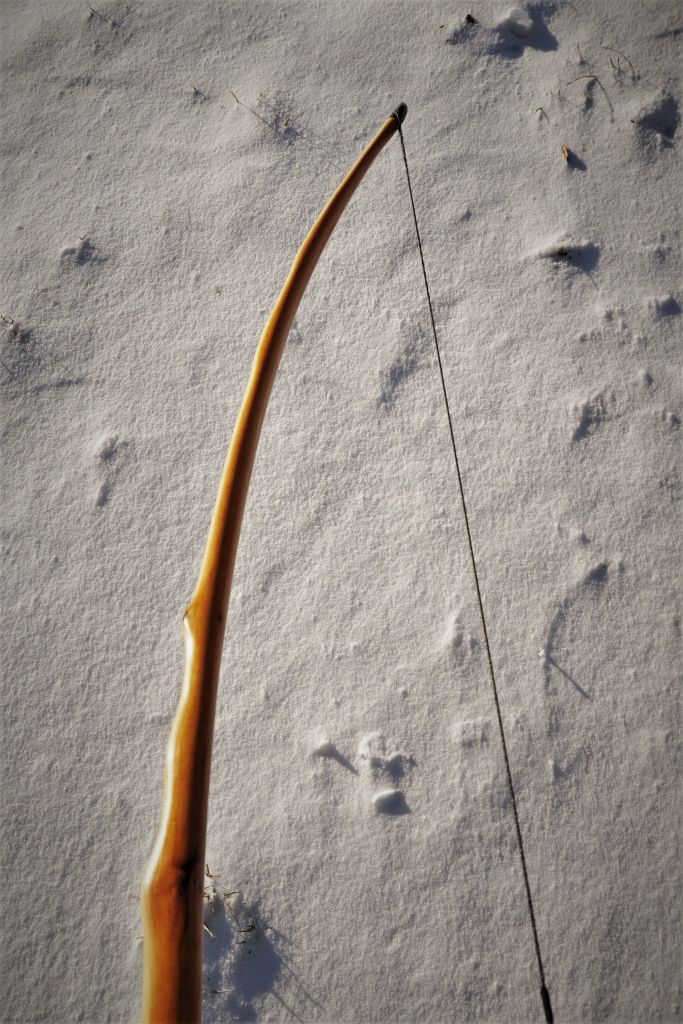

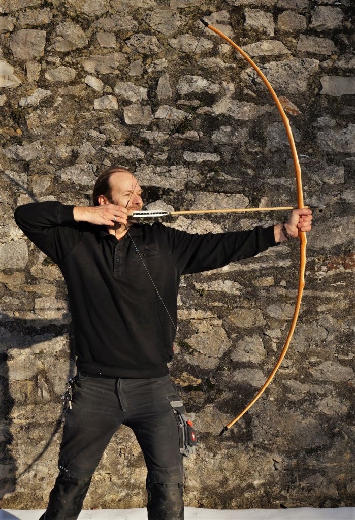

Da sieht man auf deinem Auszugsbild von der Seite ganz genau, dass es ein "angenehmes" Zuggewicht für dich ist :D

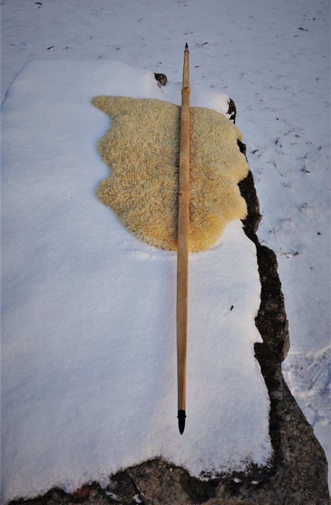

Frage:
Auf dem 12. Bild, Bauchansicht komplett, sieht es aus als wäre er leicht spiralig verwunden.
Ist das ne Täuschung oder ist es so?
