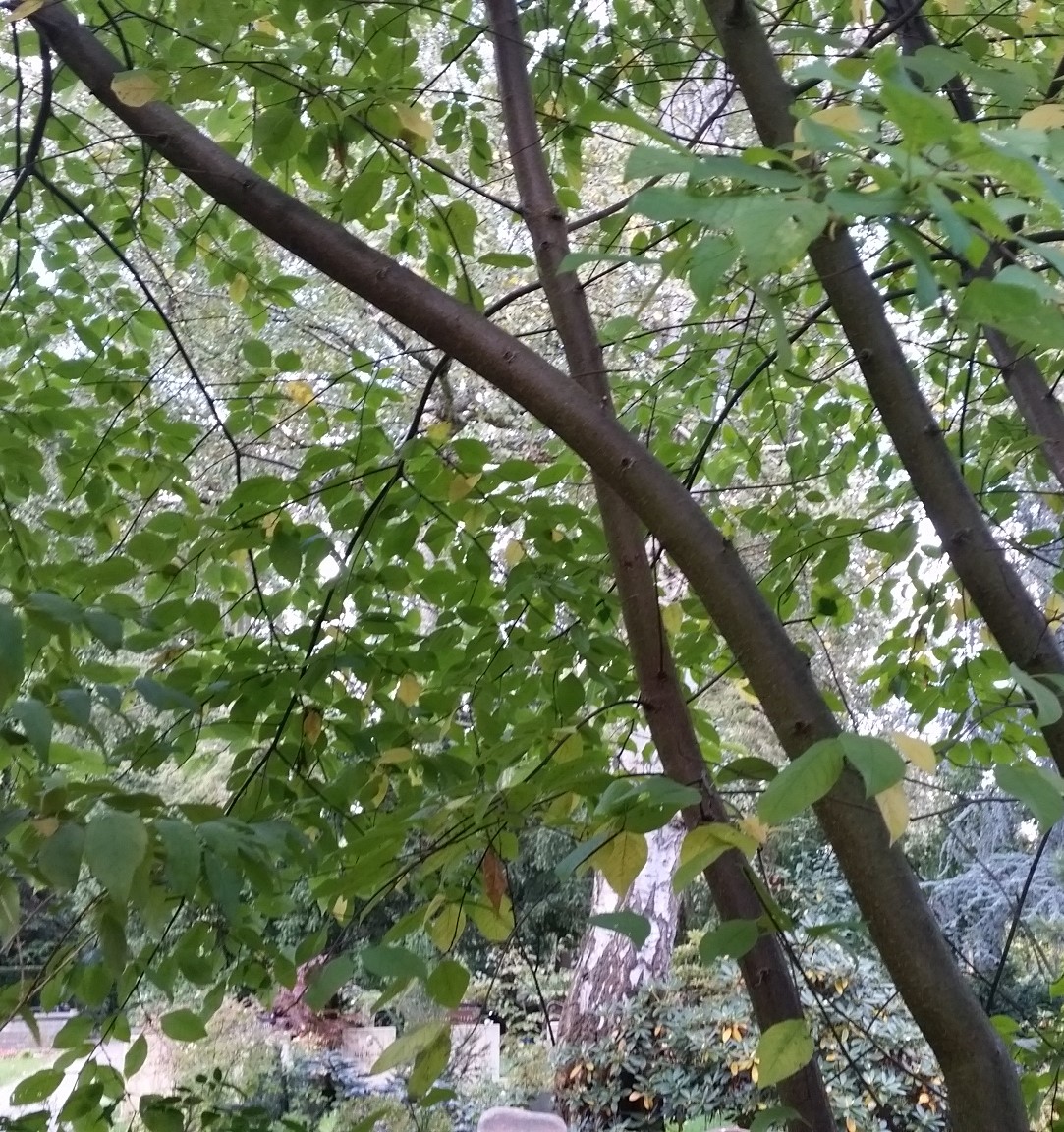

Hallo miteinander,
habe bei mir auf dem Friedhof nen Prunus Padus mit nem ziemlich gebogenen Astfreien Stamm.
Unterseite (Reflexe Seite) und Oberseite (Deflexe Seite) wären beide Nutzbar.
Ca. 7cm dick und 160 lang.
Der Reflex ist ungefähr 20cm.
Für was wäre er so geeignet?
Die Reflexe Druckseite wird bestimmt schwierig da der bauch bestimmt zum kollabieren neigt.
Die deflexe Zugseite würde ich aber gerne als Möwendesign mit flachen Bauch versuchen. Am Griff gespleisst.
Wäre das bei Prunus Padus machbar?
28-29" Auszug.
Foto folgt heute abend
LG matze

Holzmann hat geschrieben: 06.10.2021, 12:19 Für was wäre er so geeignet?
Loeffel. Die kriegen wenigstens keine Bauchfalten ;)

Holzmann hat geschrieben: 06.10.2021, 12:19 (...)
Ein Freund von mir und sehr guter Bogenbauer hat abgefahrene Ergebnisse mit getempertem Bauch mit diesem Gehölz hingelegt.
Versuch macht kluch!

Servus,
g. Traubenkirsche ist ja nicht so das beste Bogenholz, ich würde mir ein gerades Stück suchen, Traubenkirsche wächst ja oft und gerade.

Hier ist das Foto vom Stämmchen

Ich dachte mir dass das Möwendesign vielleicht ein wenig Bauchschonend ist, wenn ich ihn dazu noch Linsenförmig gestalte.
Tempern hab ich zwar noch nicht gemacht aber das wäre auch noch ne zusätzliche Maßnahme.

Machs nicht Linsenförmig, da hast du ja max Druck am Bauch (zumindest an der höchsten Stelle). Mach die Bauchseite lieber ganz flach, da ist das meiste Holz gleichmäßig belastet.

@Holzmann: Da bin ich bei kra.
Weiterhin könnte man den Rücken ent-kronen, also auch flacher gestalten.
Beim Tempern der Enden zu Reflex ergibt sich ein schönes Möwendesign.

Ah ok... ganz flach hatte ich meine ersten haselbögen auch gemacht... bis ich hier irgendwo gelesen habe dass man solche flachbögen aus eher zugstarkem holz lieber leicht linsenförmig machen sollte.
Aber leuchtet mir ein.
@jo Der Bogen soll die 40# nicht überschreiten... sollte ich trotzdem über ein decrowning nachdenken?

Naja, hätte ich sonst nicht geschrieben, also viel nachdenken! ;)
Ich habe mit Decrowning bei P. serotina gute Erfahrungen.
