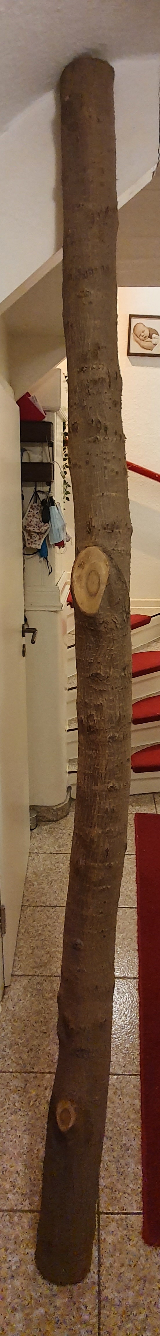

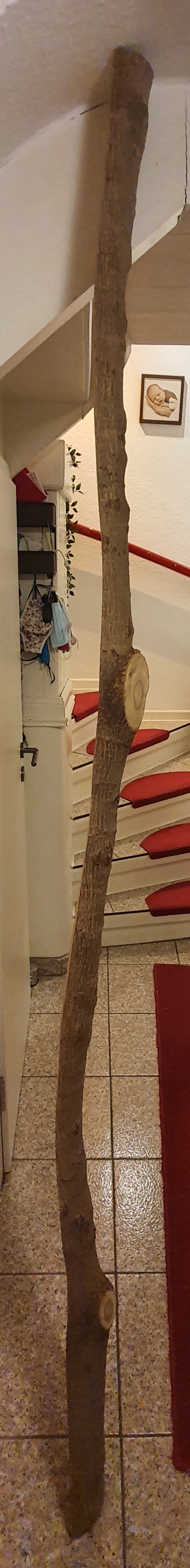

Hallo zusammen.
Ich habe von einer Kollegin diesen halben Ulmenstamm geschenkt bekommen. 2,40m lang, ca 10 cm als schmalster Durchmesser (Bauchseitig) und satte 16 Jahre gereift. Gemessen sind 8% Restfeuchte.
Da ich absoluter Anfänger bin und das gute Stück nicht verschandeln möchte, hoffe ich dass mir ein paar erfahrene Bogenbauer Tipps geben können, was ich am Besten damit mache. Ich habe mir folgende Gedanken und Fragen gestellt:
Kann ich es wagen, den Stamm noch einmal zu spalten / mittig zu sägen oder bleibt dann nicht genug Material für einen bzw 2 ordentliche Bögen?
Wie integriere ich die beiden Äste im Rücken bzw sind sie eine Gefahr (bei min. 1,60m muss mindestens einer drinnen bleiben)?
Und dann bleibt die Frage nach dem Bogendesign. Ich habe darüber nachgedacht, ob ein Mollegabet Stil sinnvoll wäre, um die Evtl. Schwachstellen durch die Äste zu minimieren. Wenn ich den Schwung des Stamms betrachte, müsste da glaube ich ein massiver Reflex entstehen mit fast recurveartigen Tips, wo das Holz wieder gerade wächst...?
Ich freue mich über Tipps und Meinungen :)

Servus, Ulme ist tolles Bogenholz, Möllegabet zum Anfang nicht gut, hast du den Stamm schon aufgesägt?
Wie stark soll der Bogen werden und wie gross ist der oder die Benutzerin??

Ich würde mir diese Ulme ja nicht antun, kann natürlich aber damit zusammenhängen, dass ich keine Probleme hätte, relativ perfekt gewachsene Exemplare zu verarbeiten.

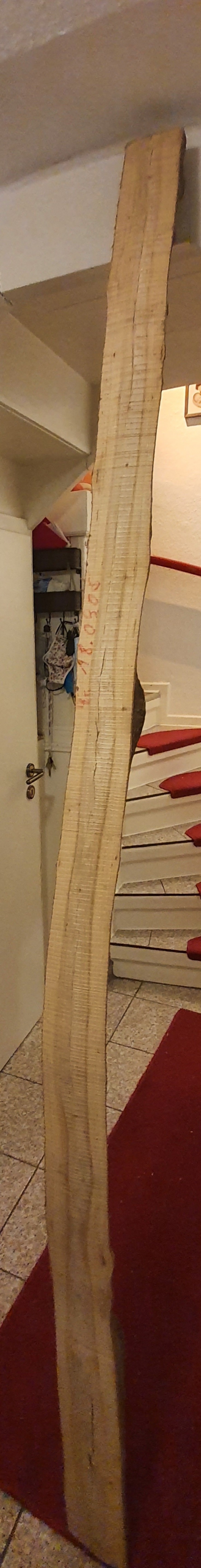

schnabelkanne hat geschrieben: 19.05.2021, 07:28 Servus, Ulme ist tolles Bogenholz, Möllegabet zum Anfang nicht gut, hast du den Stamm schon aufgesägt?
Der Bogen ist für mich, ich messe knapp 1,80m .
Der Bogen ist in der Hälfte gespalten, siehe Bilder. Ansonsten habe ich ihn noch nicht angerührt 🙂

Bowster hat geschrieben: 19.05.2021, 08:10 Ich würde mir diese Ulme ja nicht antun, kann natürlich aber damit zusammenhängen, dass ich keine Probleme hätte, relativ perfekt gewachsene Exemplare zu verarbeiten.
😁 Hätte ich Auswahl gehabt, hätte ich mir sicher auch was geraderes ausgesucht, aber nun ist er einmal da und was besseres habe ich gerade nicht zur Verfügung.

Du hättest vor dem Spalten das Orakel befragen sollen. Zeig mal Bilder der beiden Hälften von allen Seiten, wenn geht leg sie mit mit den Enden auf 2 Böcke oder Sessellehnen, wenn du eine Richtschnur von Stirnseite zu Stirnseite spannst, dann sollte sie in der Bogenmitte etwa mittig verlaufen, an den Enden kannst du da ein wenig abweichen.
Wie lang sind die Hälften jetzt?
Wenn der Bogen für dich sein soll, dann wäre für den Anfang eine Länge von 180 cm gut.
https://www.bogensportwiki.info/index.p ... olz_finden

Hi Thomas.
Ich hab diesen halben Stamm schon so bekommen wie er jetzt ist 🙂 er hat jetzt 2,40 Länge. Ich mach später nochmal Fotos, die Arbeit ruft.

Sooo... erstmal danke ich euch für die hilfreichen Antworten.
Nachdem ich mir das Teil jetzt genau bei Tageslicht angeschaut habe bin ich auch nach euren Antworten überzeugt dass es ein ziemlich besch*** Stück ist. Zum Spleißen bekomme ich keine 2 astfreien Stücke raus, die lang genug wären....
Da ich nun mal gerade nichts besseres habe und auch nicht untätig rumsitzen will, werde ich einfach folgendes versuchen.
Den großen Ast oben lege ich ins Griffstück und folge dem Kernverlauf als Mitte, so dass der Bogen eine Schlangenform bekommt. An den Enden gehe ich auf beiden Seiten etwas aus der Mitte heraus damit die Sehne mittig läuft und das ganze als Flachbogen.
Mal sehen ob und was da rauskommt. Vielleicht lerne ich ja noch irgendwas dabei. Das nächste Mal suche ich mir ein einfacheres Stück aus 😁
