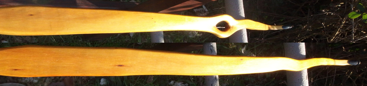

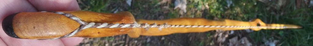

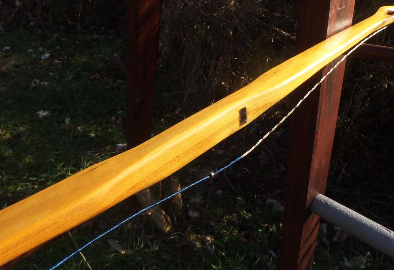

Mein zweiter Bogen aus Osage. Fantastisches Holz! Endlich komme ich mal dazu, die Präsentation zu machen.

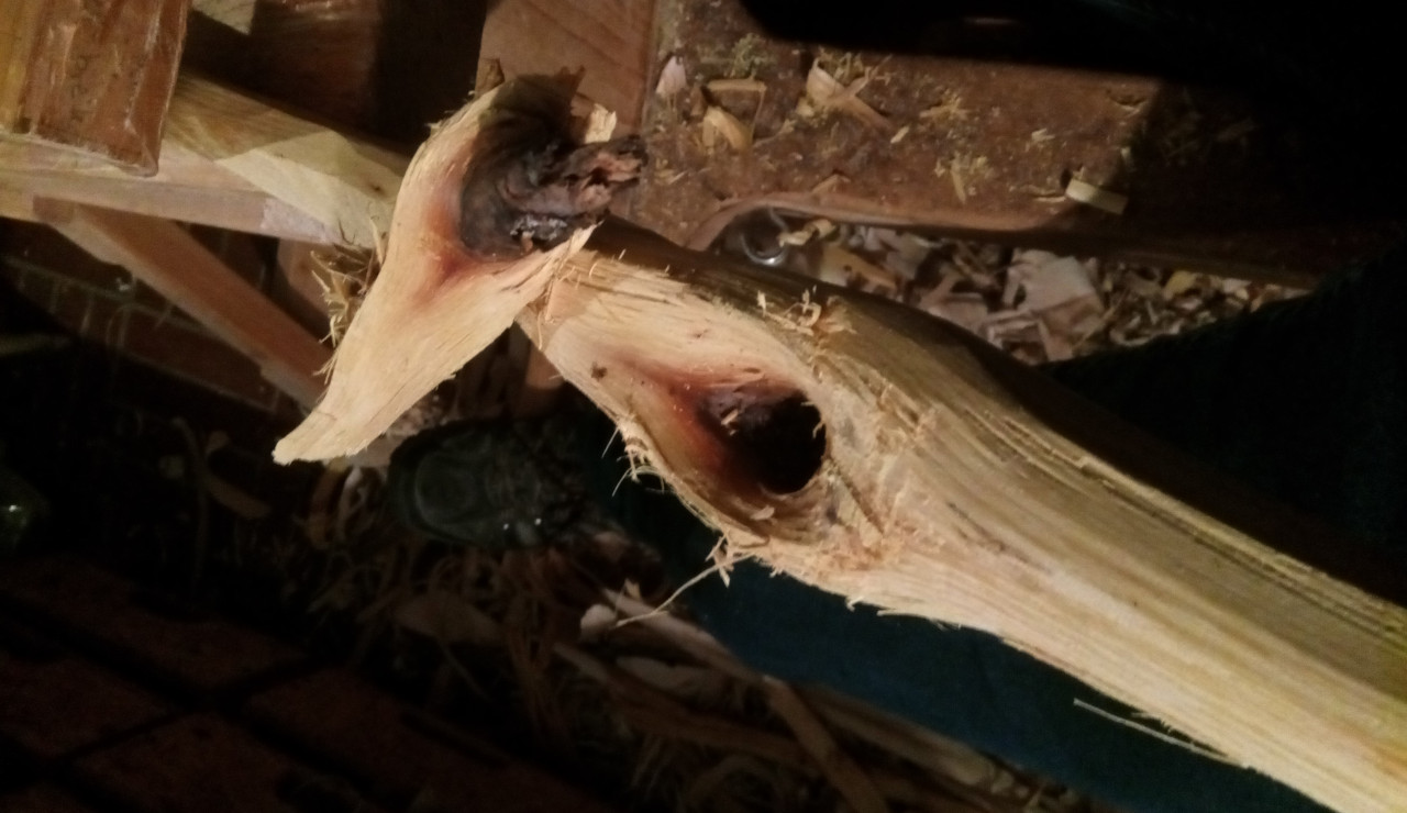

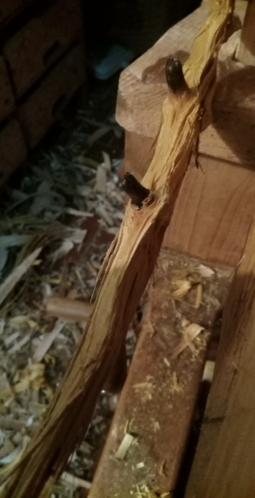

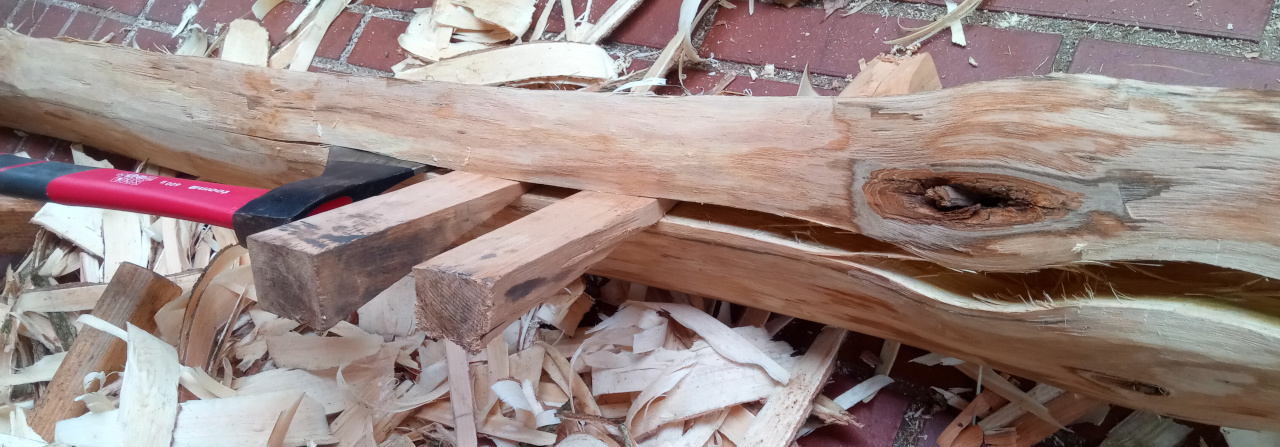

Ich konnte aus einem breiterem Stave ein schmäleres Stück abspalten, vorsichtig um Äste herum spalten:
Spalten
Spalten
Dann kam der Ast raus und noch zwei Totäste:
Ast raus
Ast raus
Totäste raus
Totäste raus
Dann eben ganz viel Arbeit, muste mit der HLP seitlich einiges richten, waren so 4 oder 5 Sitzungen.
Es ist der Stave mit dem schmalen Rückenring:
viewtopic.php?f=15&t=32034
Danach bis zum Tiller, der fast fertig war:
viewtopic.php?f=15&t=32147
Ich habe dann an drei Stellen (zwei links, eine rechts) nochmal leicht gekratzt, dann passte es.

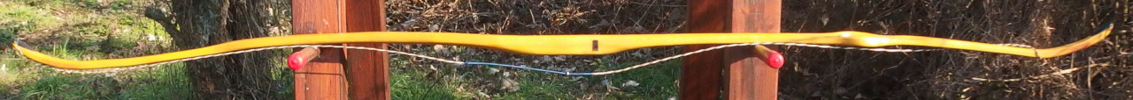

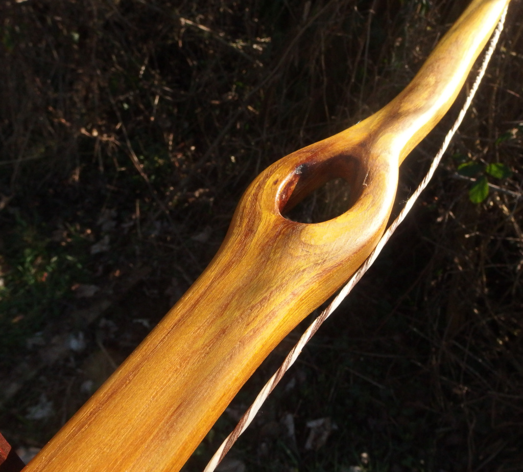

Ergebnis: 44# bei 28" AMO, Gewicht 443g inkl. Sehne, diese ist 10 Strang FF (Spectra 652), Arrowpass und Tips auf schwarzem Wasserbüffelhorn. Wurfarme leicht snakey, mit Recurves. Pyramidales Design, Breite nahe Fadeout 3,4cm, Tips 1,2cm, Gesamtlänge 161cm NtN über Tips.

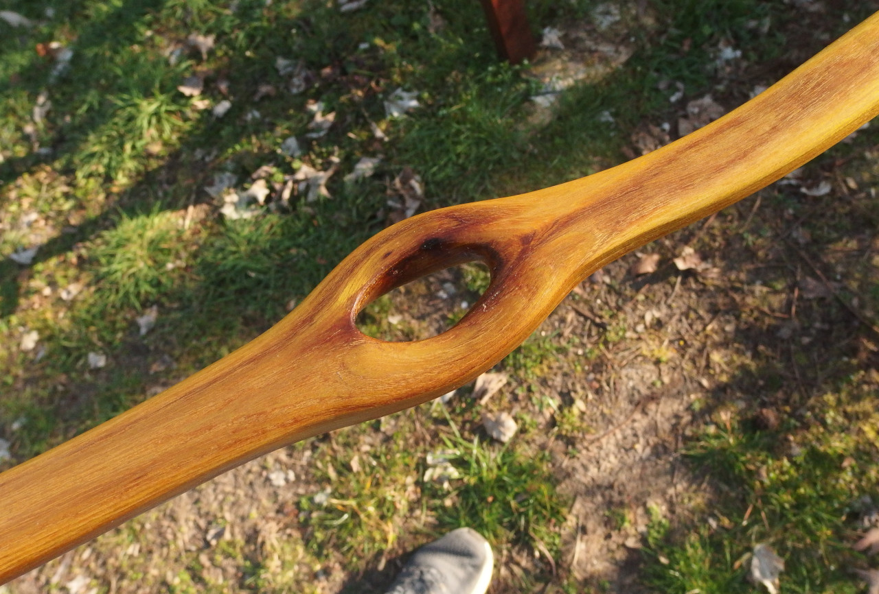

Der Bogen ist etwas länger als mein erster Osage (wegen des Loches wollte ich es nicht übertreiben) und die Recurves sind nicht ganz so extrem. Richtung Griff ist in dem Loch vertikal ein Riß, der ist aber zum einen euliert und zum anderen ist diese Stelle steif gelassen. Nach mehreren Hundert Schuß tut sich da nichts. Schießt richtig flott, macht total Spaß damit!
Name Zyklop, weil einäugig ;D

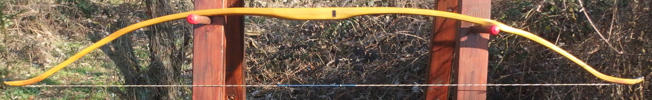

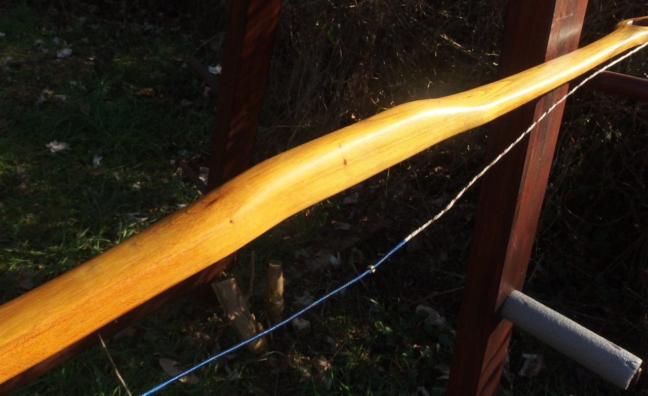

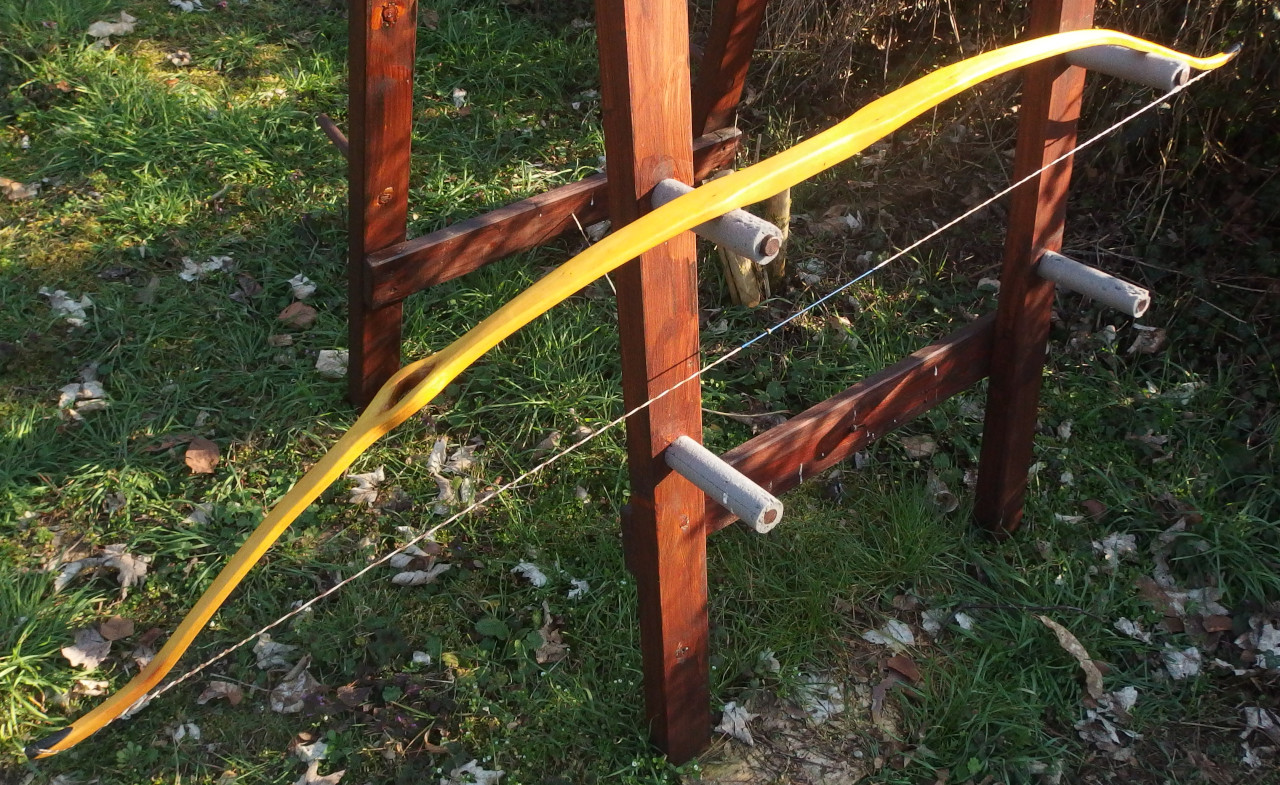

Hier dann die Bilder:
Wurfarme etwas snakey
Gesamtansicht Rücken
Gesamtansicht Bauch
Gesamtansicht Bauch

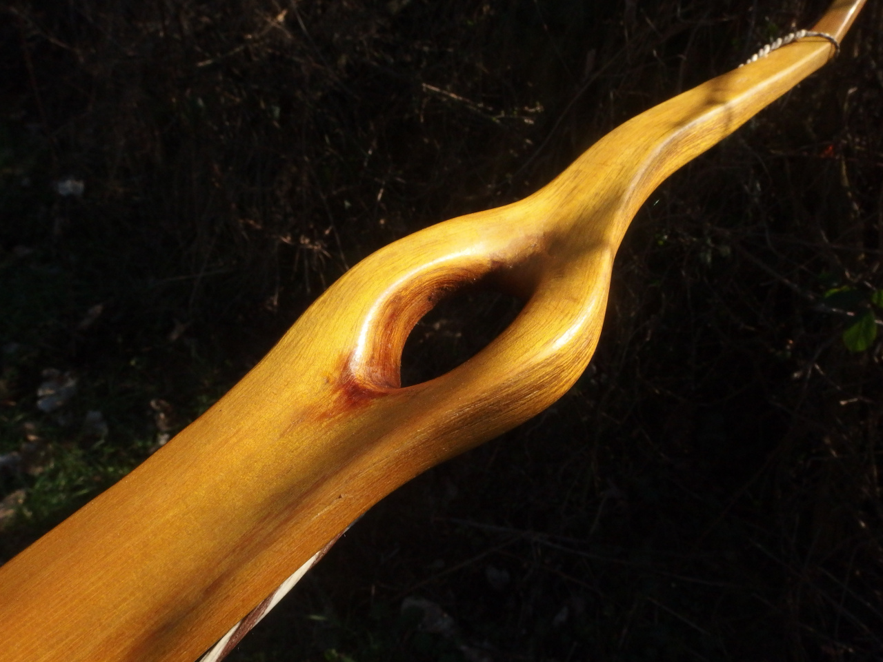

Loch bauchseitig
Loch bauchseitig
Loch bauchseitig
Loch bauchseitig
Loch rückenseitig
Loch rückenseitig
Loch rückenseitig
Loch rückenseitig
Loch rückenseitig
Loch rückenseitig

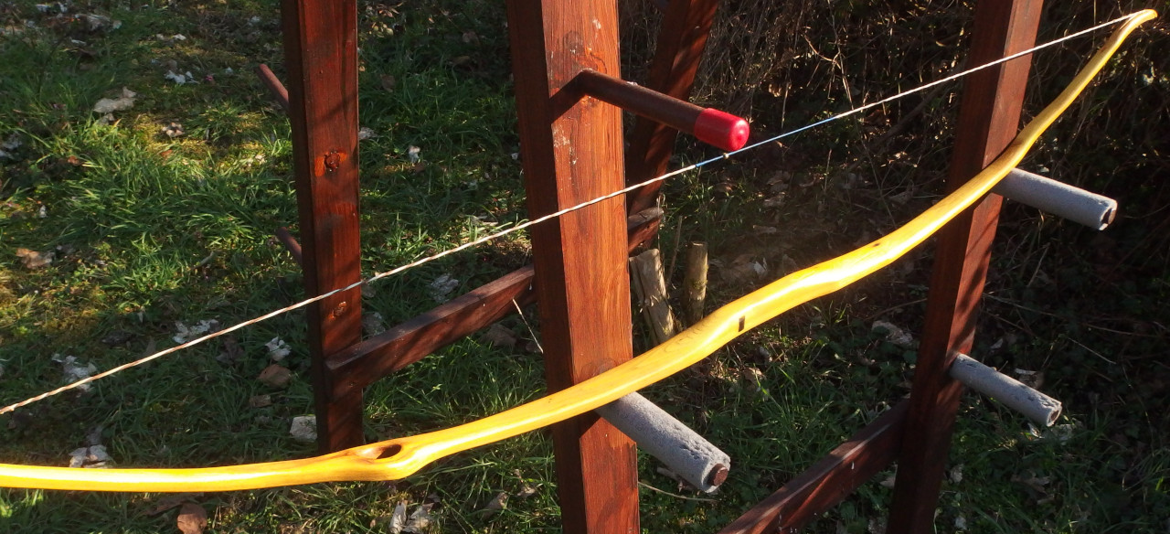

Sehnenverlauf mittig, Kamerawinkel täuscht

Abgespannt
Abgespannt
Standhöhe
Standhöhe

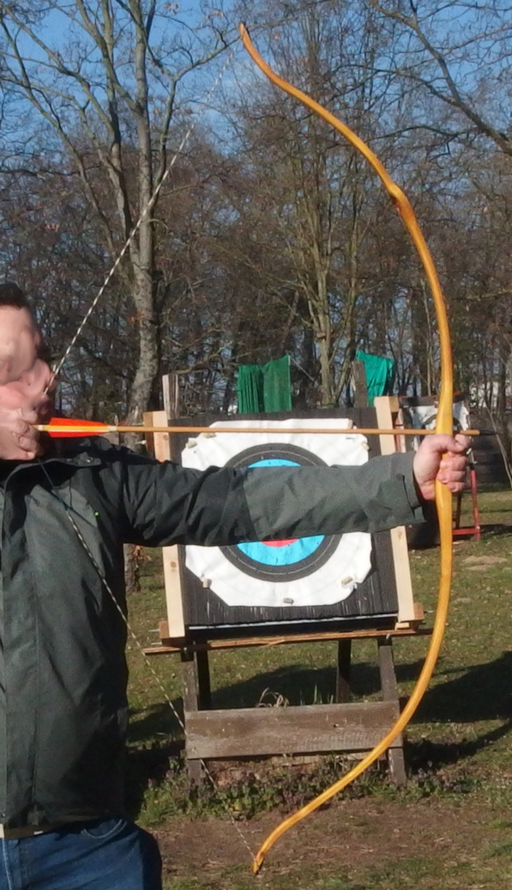

Vollauszug
Vollauszug

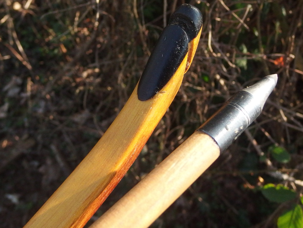

Hi Tom Tom, von was genau sprichst Du? Geschliffen und gefinisht ist er. Am Loch gibt es eine Stelle, die auf den Bildern wie eine Kante aussieht, da ist durch das Frühholz ein leichter Absatz, den man so kaum sieht oder merkt, aber auf den Bildern im Licht krass rauskommt.

Könnte mir vorstellen, Tom Tom meint das Horn-Overlay auf dem Bild mit der Pfeilspitze. Das sind fiese Bilder; die zeigen manchmal viel mehr, als man mit bloßem Auge sieht.... Sonst wüsste ich auch nicht. Jedenfalls wieder schickes Teil!

Jupp, ich denke auch die Overlays hätten eine Politur verdient, also Dremel raus, Filsscheibe drauf und ein wenig Zahnpasta.
Die Stelle meine ich
Lg Tom Tom

@Tom Tom achso - das ist aber Fotofalle, ich hatte den Bogen mit Bienenwachsbalsam eingeschmiert, ich denke das sind die Spuren vom Verstreichen im seitlichen Licht ;D In Natura ist's glatt, wenn man mit dem Finger drüber fährt

Volles Risiko (Spalten, Astloch.......), da hast du einiges gewagt und ist gut gegangen, schöner Charakterbogen.
Da steckt eine Menge an Arbeit drinnen.
