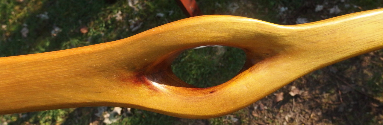

Loch bauchseitig
Loch bauchseitig
Loch bauchseitig
Loch bauchseitig
Loch rückenseitig
Loch rückenseitig
Loch rückenseitig
Loch rückenseitig
Loch rückenseitig
Loch rückenseitig

Hi Tom Tom, von was genau sprichst Du? Geschliffen und gefinisht ist er. Am Loch gibt es eine Stelle, die auf den Bildern wie eine Kante aussieht, da ist durch das Frühholz ein leichter Absatz, den man so kaum sieht oder merkt, aber auf den Bildern im Licht krass rauskommt.
Die Stelle meine ich

@Tom Tom achso - das ist aber Fotofalle, ich hatte den Bogen mit Bienenwachsbalsam eingeschmiert, ich denke das sind die Spuren vom Verstreichen im seitlichen Licht ;D In Natura ist's glatt, wenn man mit dem Finger drüber fährt
