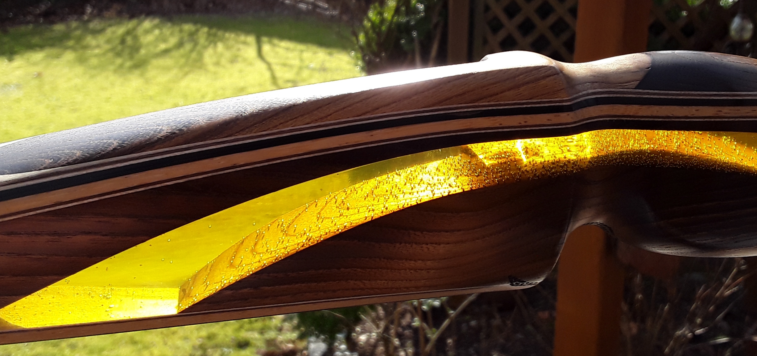

In der letzten Zeit experimentiere ich ein wenig mit Gießharzeinlage in den Griffstücken für meine Langbögen.
Dabei hab ich immer wieder das Problem, dass ich nicht alle Luftblässchen oder -einschlüssen aus dem Gießharz rausbekomme, oder dass nicht alle Trocknungsrisse mit Harz ausfüllt sind. Daher hab ich mir überlegt, mir eine rechteckige Vakuumkammer (80x10x10cm) zu bauen.

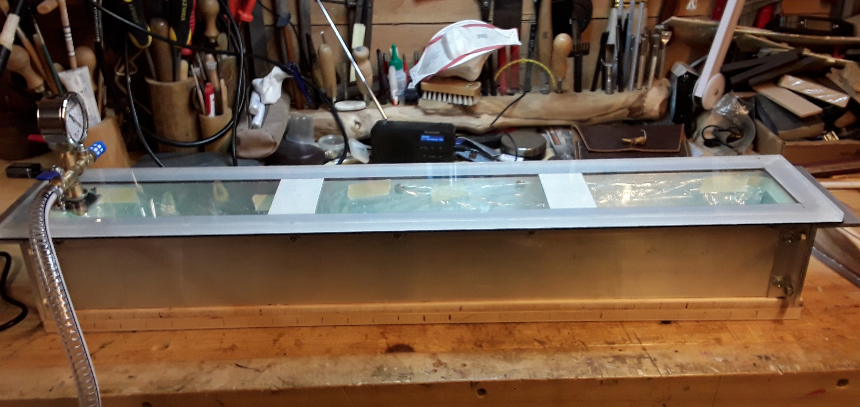

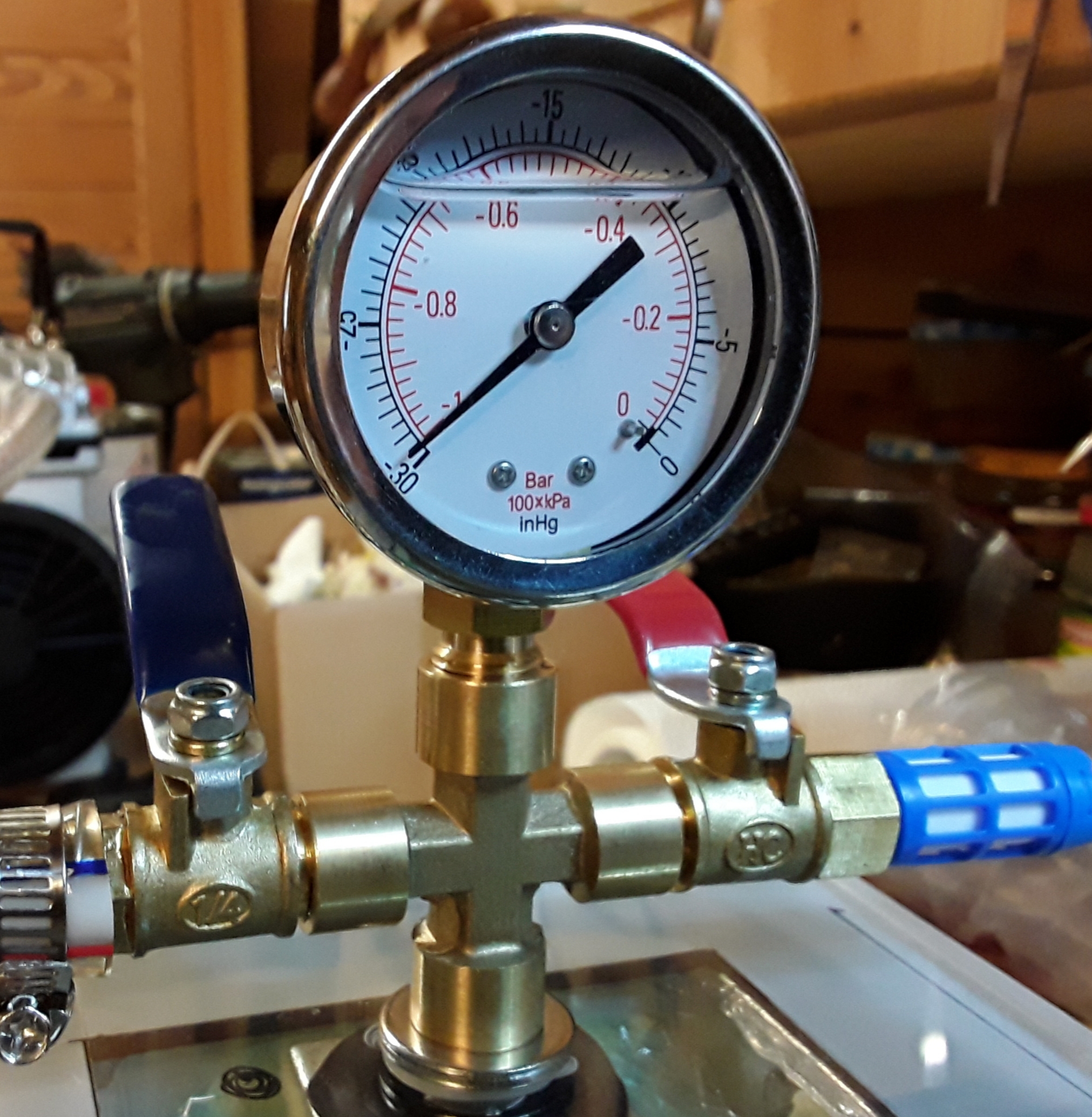

So heute läuft der erste Test mit meiner neuen Vakuumkammer.
Den Aufbau hab ich so gemacht, wie oben beschrieben. Also Aluwinkelprofil 100x 80 und einen 10 mm Acryldeckel. Und was soll ich sagen, es funktioniert. Die Kammer verliert zwar innerhalb von ca. 15 min. den Druck, aber das vollkommen wurscht, da ich sowieso dabei stehe. Bis jetzt bin ich voll zufrieden.
Ich bin mal auf das Ergebnis gespannt.
LG Jürgen

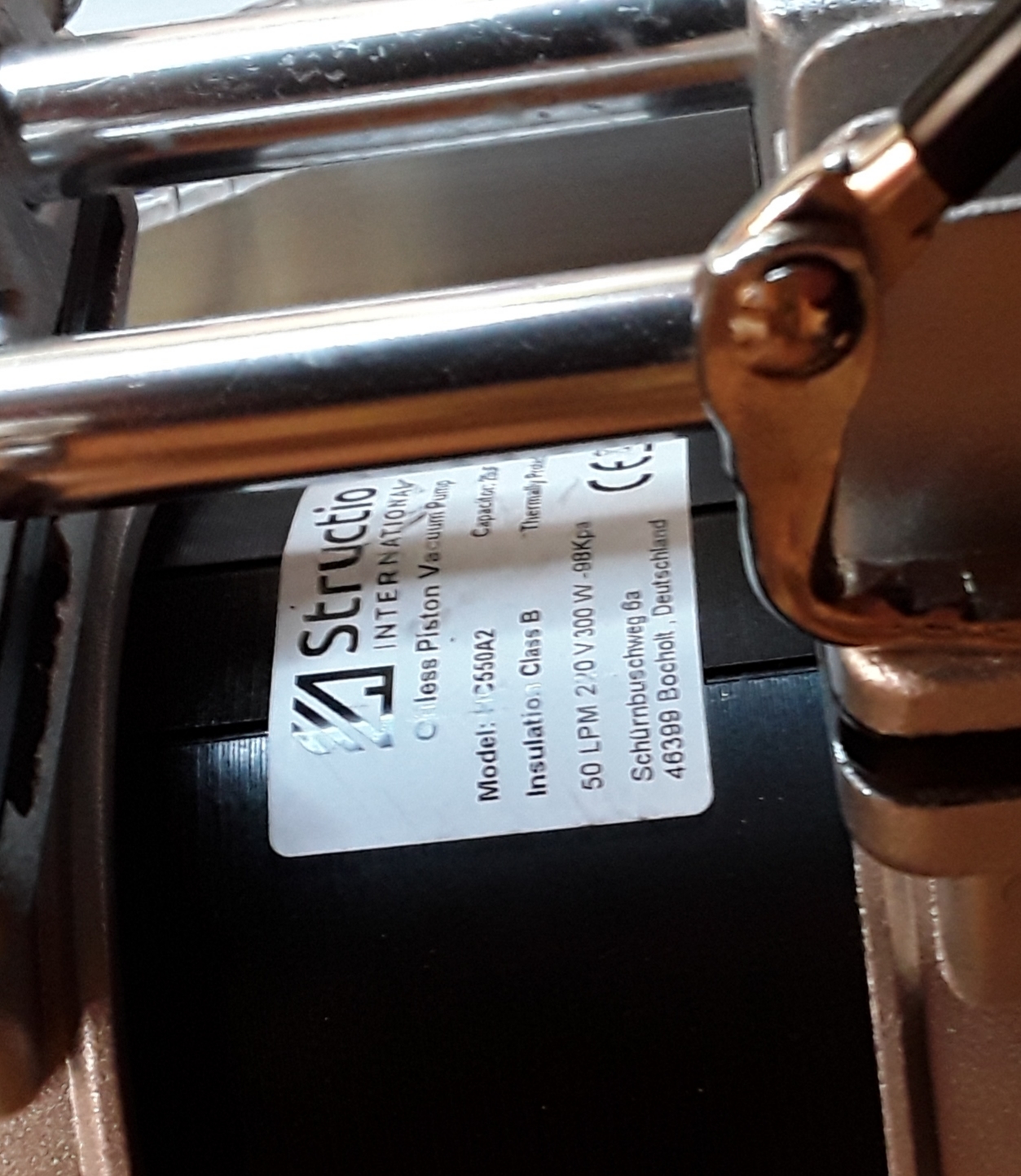

Hallo Jürgen,
ich bin gerade erst über diesen Beitrag gestolpert. Welche Pumpe hast Du Dir zugelegt?
Roland
Roland

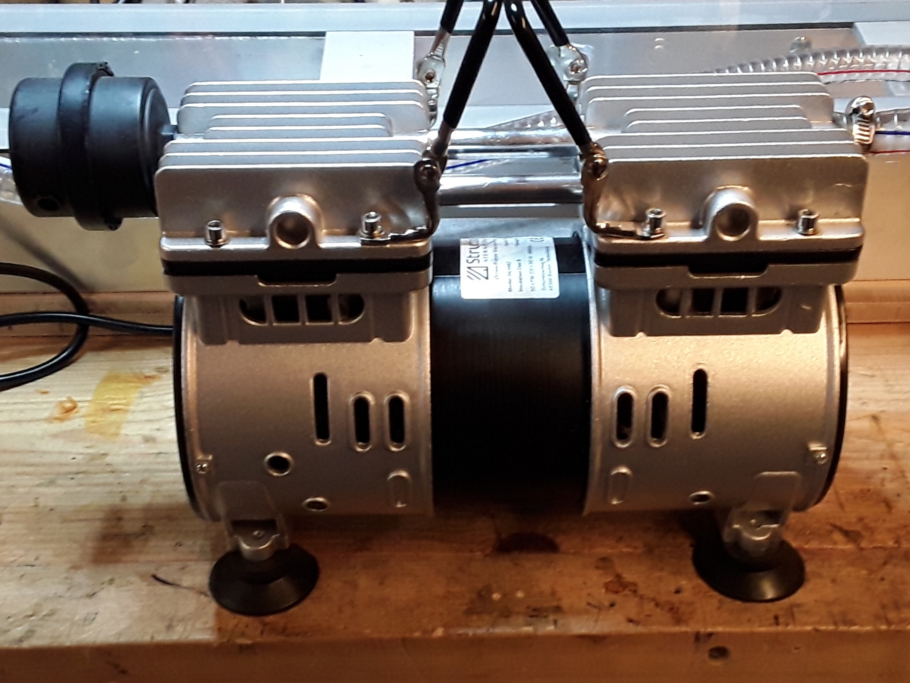

Re: Rechteckige Vakuumkammer bauen
Hallo Roland, tut mir leid , dass ich mich bisher auf deine PN gemeldet habe, aber ich bin bisher leider noch nicht dazu gekommen.
Ich habe mir die ölfreie Pumpe von Stuctio gekauft. Bisher hab ich zwei Griffhölzer mit der Vakuumkammer bearbeitet und bin mit der Pumpe und meiner Vakuumkammer voll zufrieden. An der Dichtung der Kammer muss ich vielleicht noch was verbessern (die Kammer verliert innerhalb von 10 min. das Vakuum), aber Hauptsache es funktioniert soweit.
LG Jürgen
LG Jürgen
