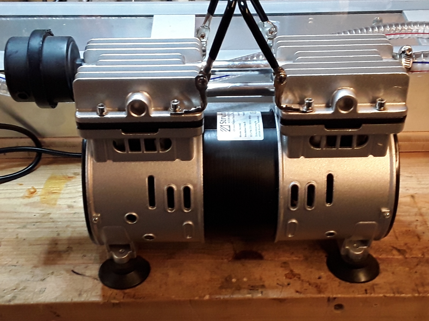

Re: Rechteckige Vakuumkammer bauen
Hallo Roland, tut mir leid , dass ich mich bisher auf deine PN gemeldet habe, aber ich bin bisher leider noch nicht dazu gekommen.
Ich habe mir die ölfreie Pumpe von Stuctio gekauft. Bisher hab ich zwei Griffhölzer mit der Vakuumkammer bearbeitet und bin mit der Pumpe und meiner Vakuumkammer voll zufrieden. An der Dichtung der Kammer muss ich vielleicht noch was verbessern (die Kammer verliert innerhalb von 10 min. das Vakuum), aber Hauptsache es funktioniert soweit.
LG Jürgen
LG Jürgen
