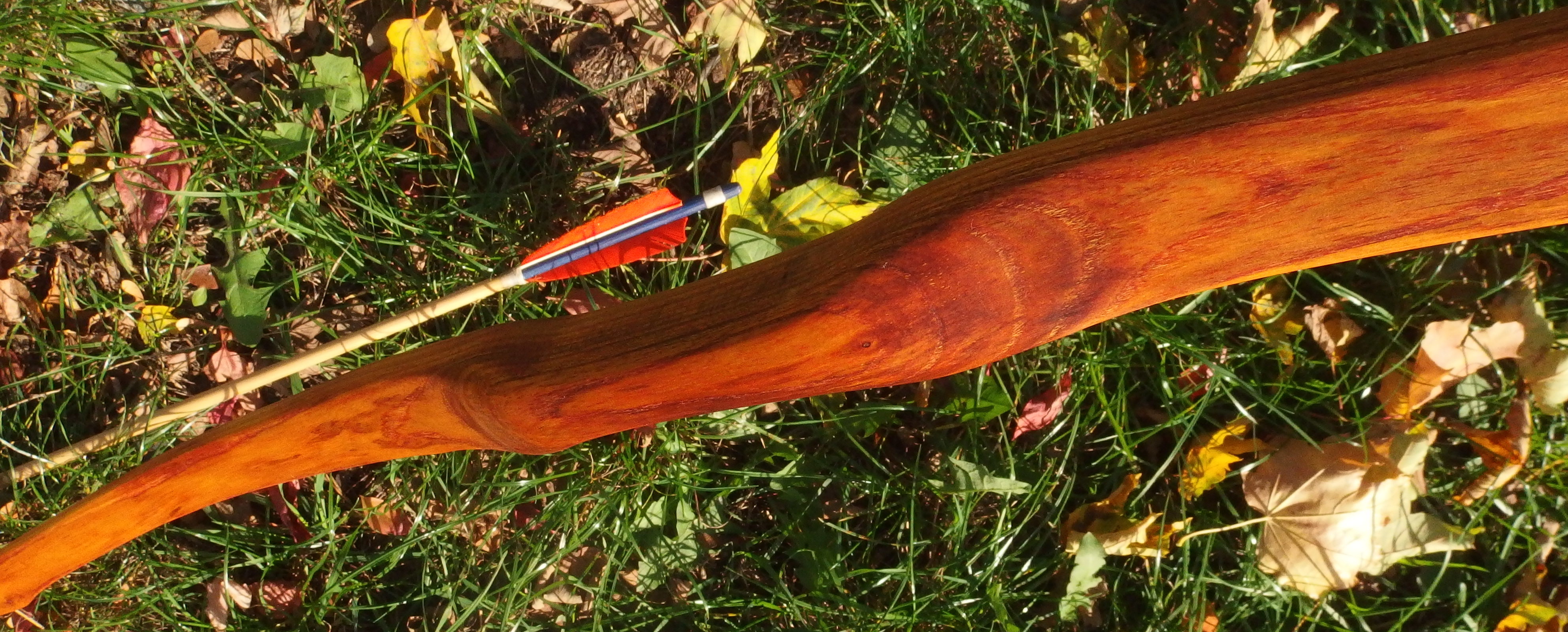

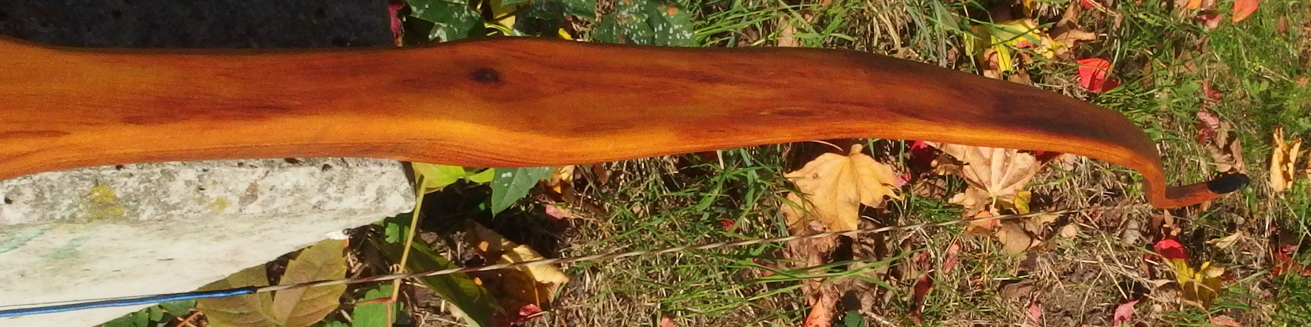

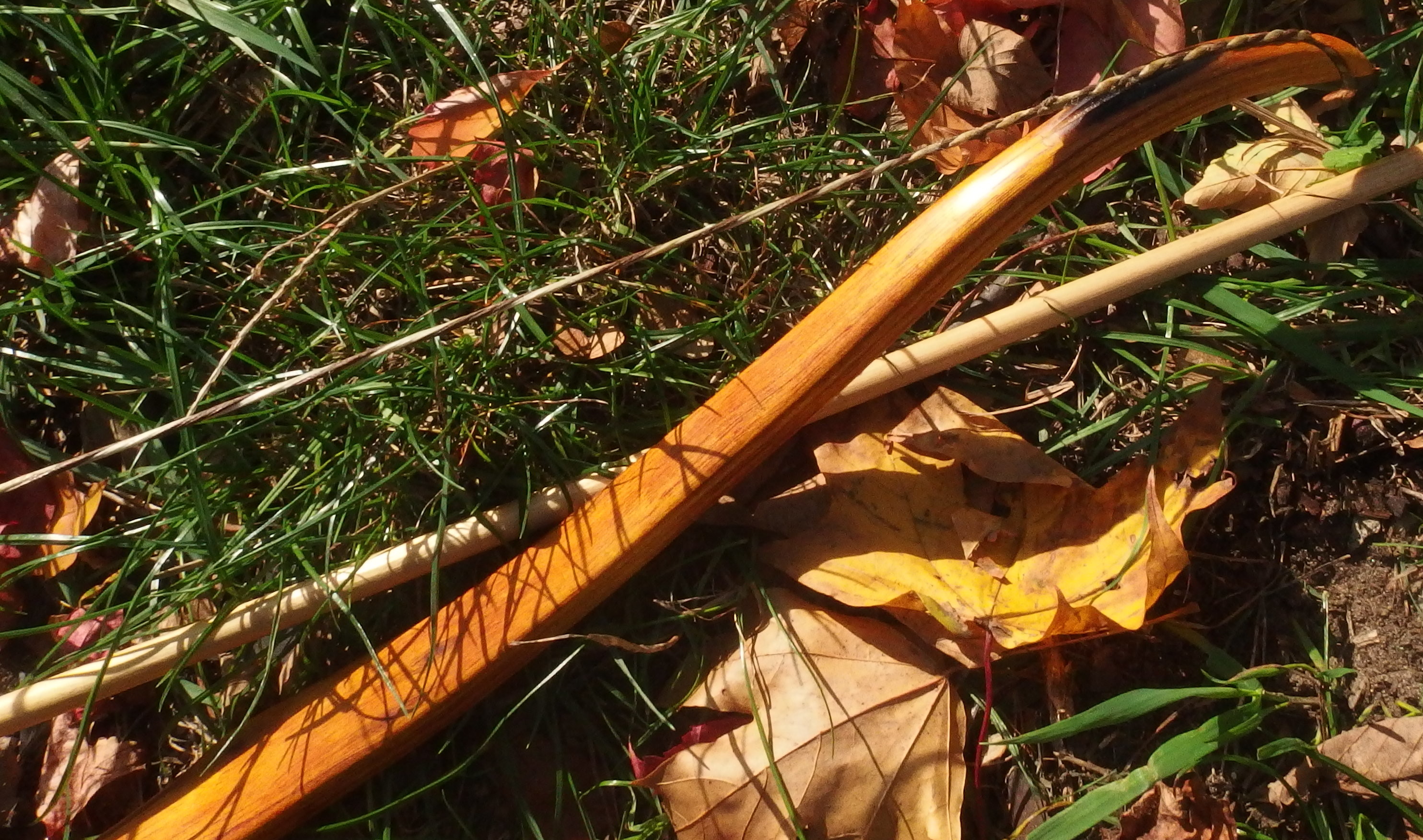

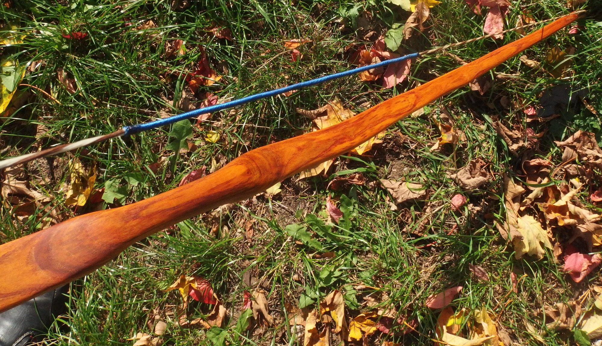

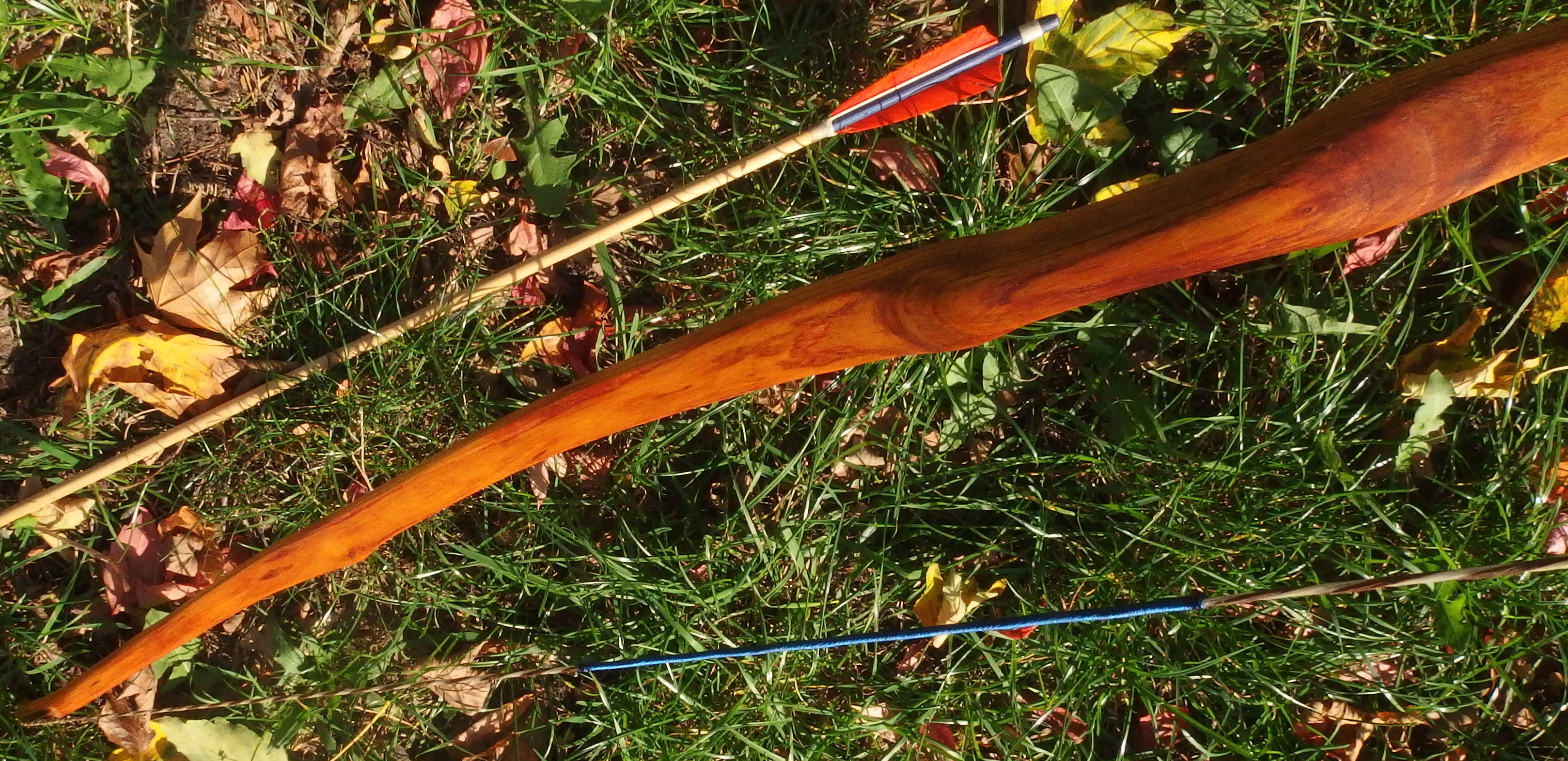

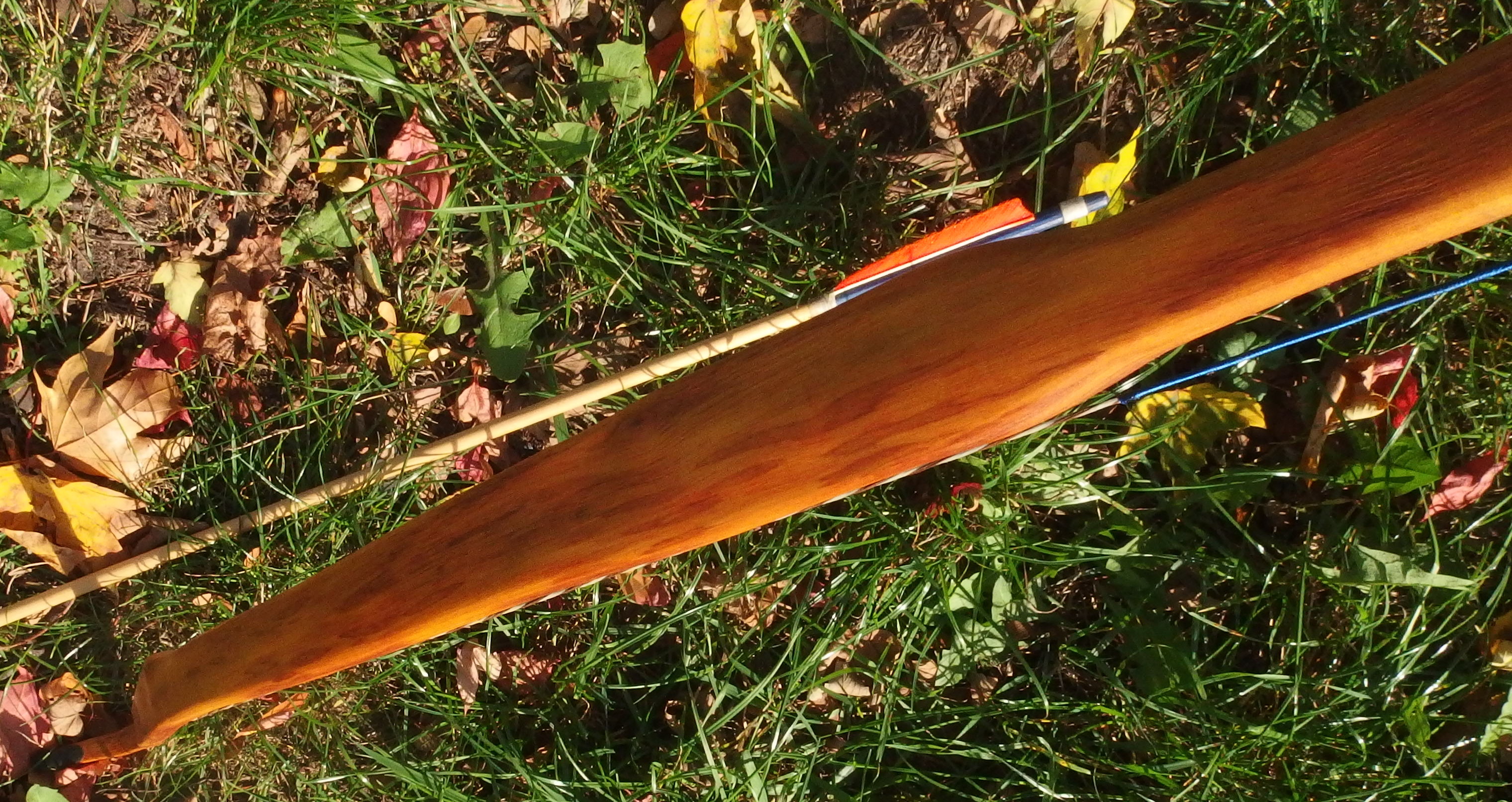

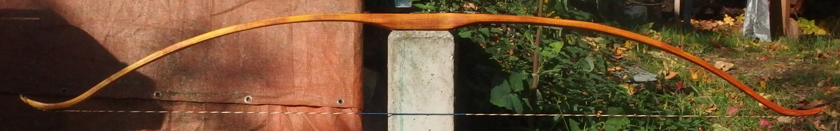

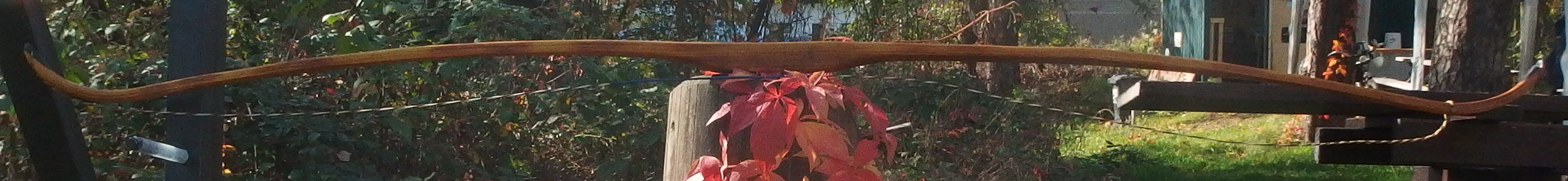

Beitrag von Uranus79 »
Mein erster Bogen aus Osage (aus Ungarn von Flagella Dei). Ich plante, das Holz so gut wie möglich auszunutzen, mit Chirions Satz im Hinterkopf, dass die ersten Osage, die man baut, wahrscheinlich alle overbuilt sind ;D
Die Farbe des Holzes ist fantastisch, golden und wie Feuer, daher der Name.
Länge NtN über Holz 158cm (wie gibt man das beim Recurve an?)
Länge Sehne aufgespannt 151cm.
Design vollpyramidal mit 35mm Breite am Fadeout.
Gewicht 493g mit Sehne (10 Strang FF)
Tip-Overlays und Arrowpass aus Wasserbüffelhorn.
Finish Leinölfirnis
47# @ 28"
Set+Stringfollow nach Schießen nicht genau gemessen, Set alleine weniger (irgendwo 1-2"), habe ich nicht so genau gemessen

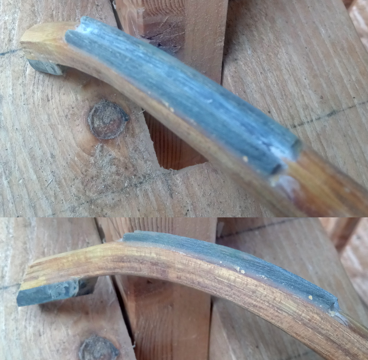

Kurze Baustory:
Geplant war lieber kürzer, mit Recurves und eigentlich hatte ich 60# angepeilt. Bei dem schönen Stave sicher möglich.

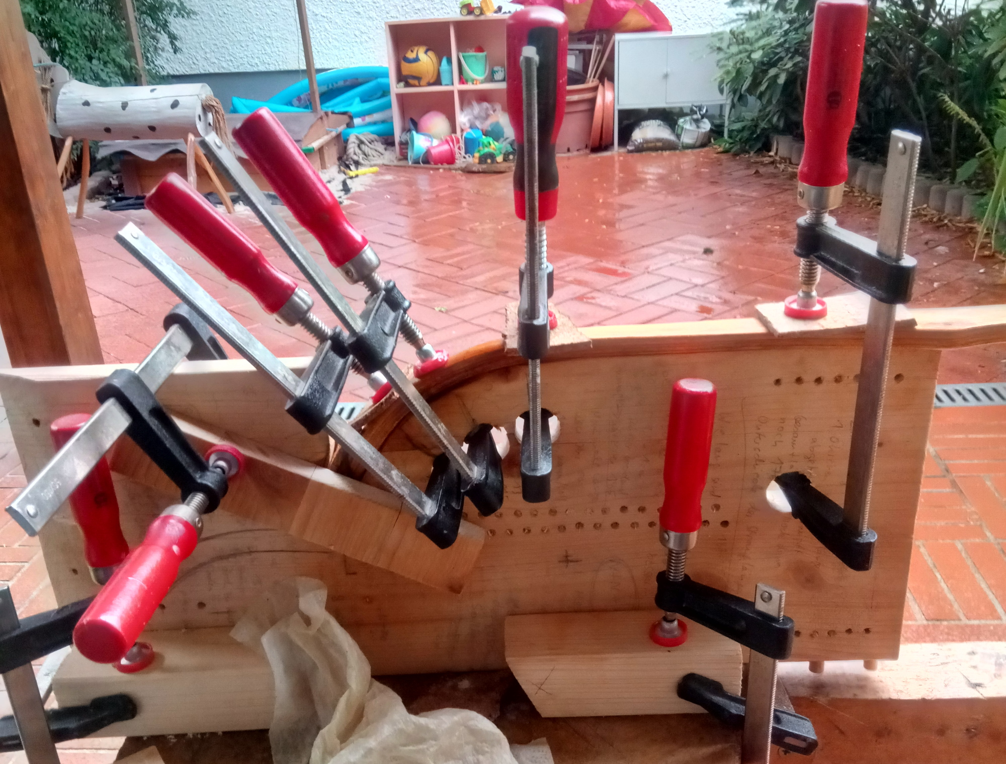

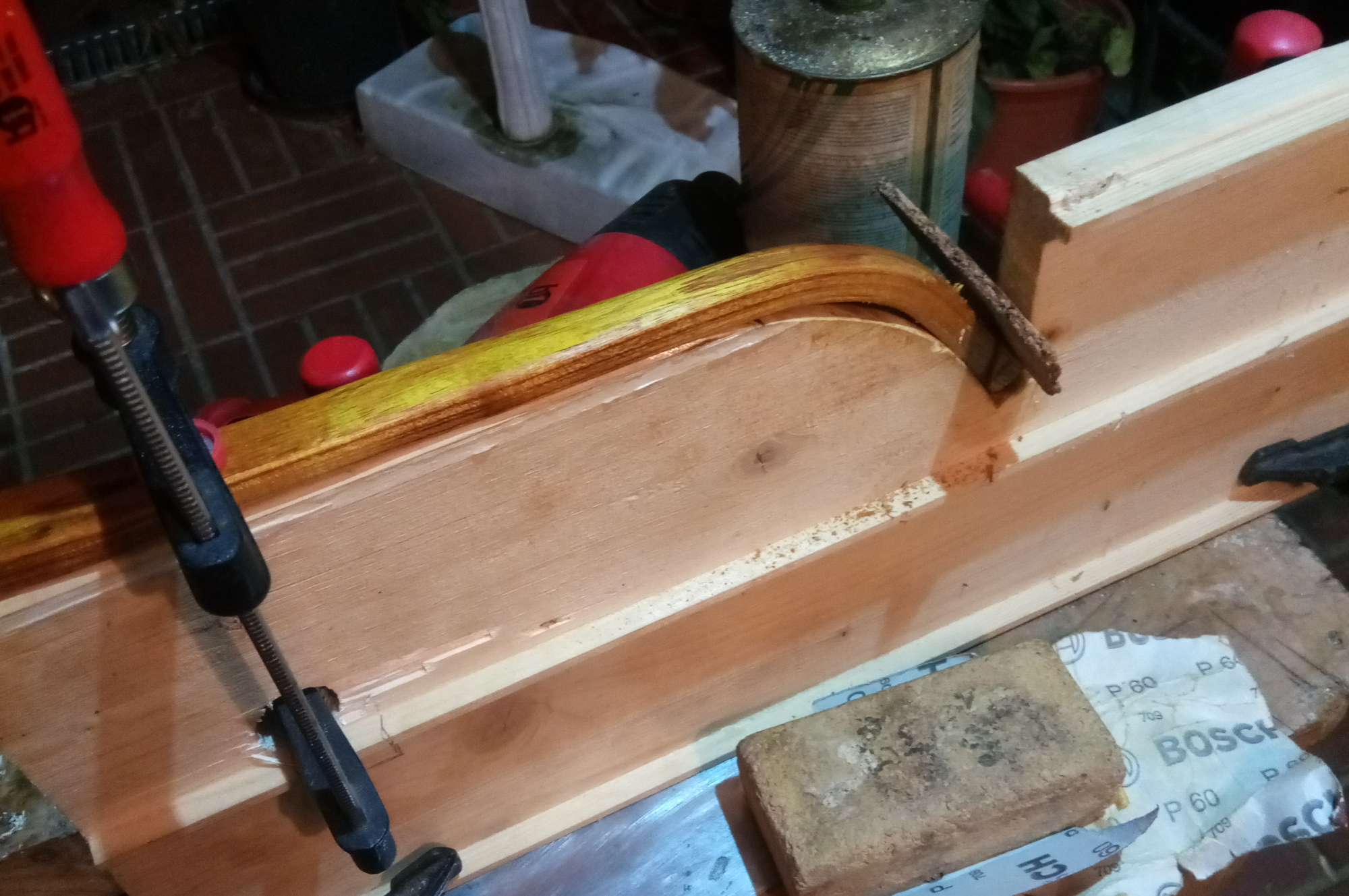

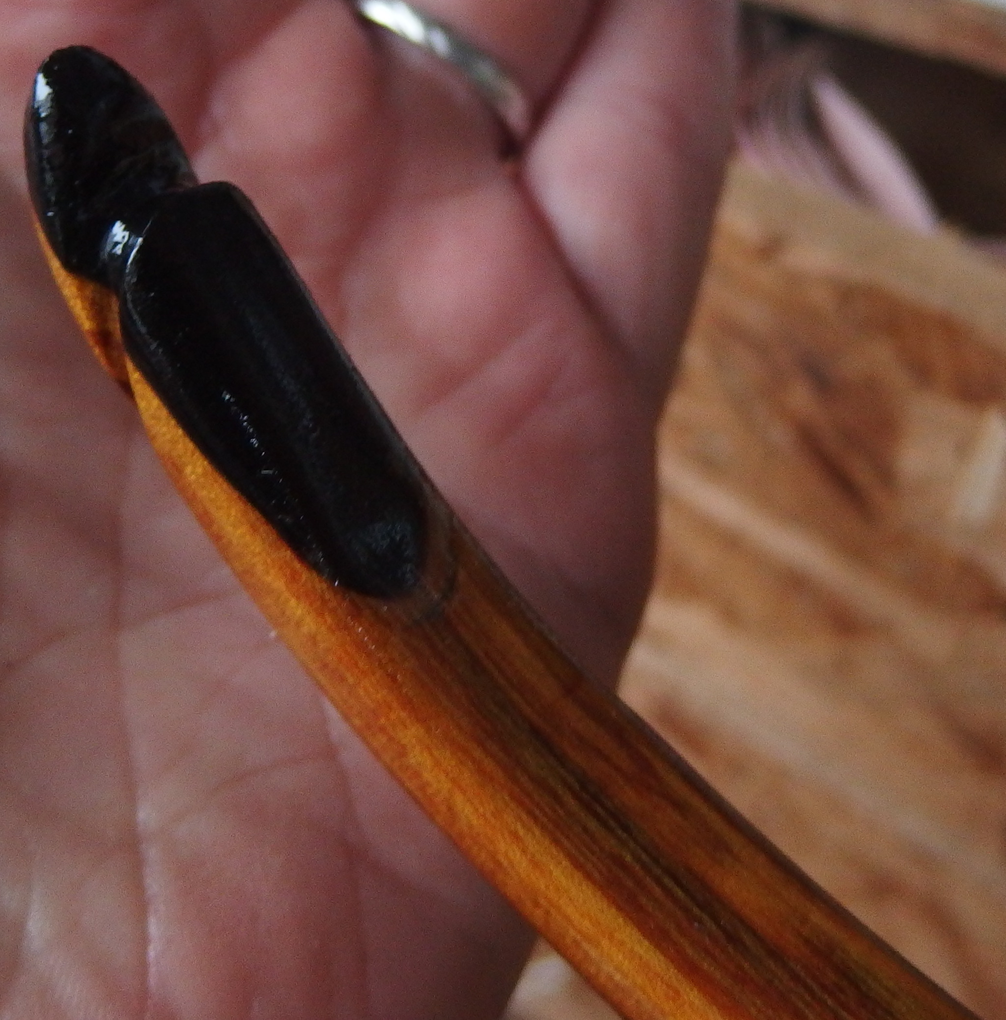

Ich habe 15cm an den Enden steif gelassen und getillert, dass es sich einigermaßen gleichmäßig biegt. Die Recurves verändern den Tiller, deswegen sollte man die lieber früh machen, einen solchen Bogen aufzuspannen habe ich mir schwieriger vorgestellt, deswegen etwas Tiller zuerst. Beim Biegen mit der HLP war die Biegung zu stark, da es sich über der Schablone wölbte. Resultat am Bauch einige gebrochene Fasern. Zweiter Versuch machte die Biegung ausgeglichener (schrittweise mit Zwingen gearbeitet). Da ich der Dicke der Wurfarme und den Fasern dann nicht so viel traute, habe ich bauchseitig Horn aufgeklebt, als Stütze gegen ein Mitbiegen der Recurves und um eine Sehnenführung reinzufeilen. Beim weiteren Tillern bog er unten griffnah zu viel - obwohl ich langsam und geduldig vorging muss ich dabei irgendwie einen Knick in der Optik gehabt haben. Ich habe dann den Rest des Bogens angeglichen, so dass ich unter dem Wunschzuggewicht gelandet bin. Tja, deswegen war ich ein wenig unzufrieden, aber er schießt sauschnell. Ein Vereinskollege, der meine Bögen kennt, meint, das ist Dein schnellster Bogen. Letztendlich war das Horn bauchseitig von der Dicke her wahrscheinlich nicht mehr notwendig, aber Handschock ist nicht zu merken. Final dann noch die Sehnenführung reingefeilt, bei den dünneren Wurfarmenden hatte ich da Bedenken, aber Osage hat mich nicht enttäuscht. Über die Optik bin ich echt begeistert.
Hoffe, er gefällt.

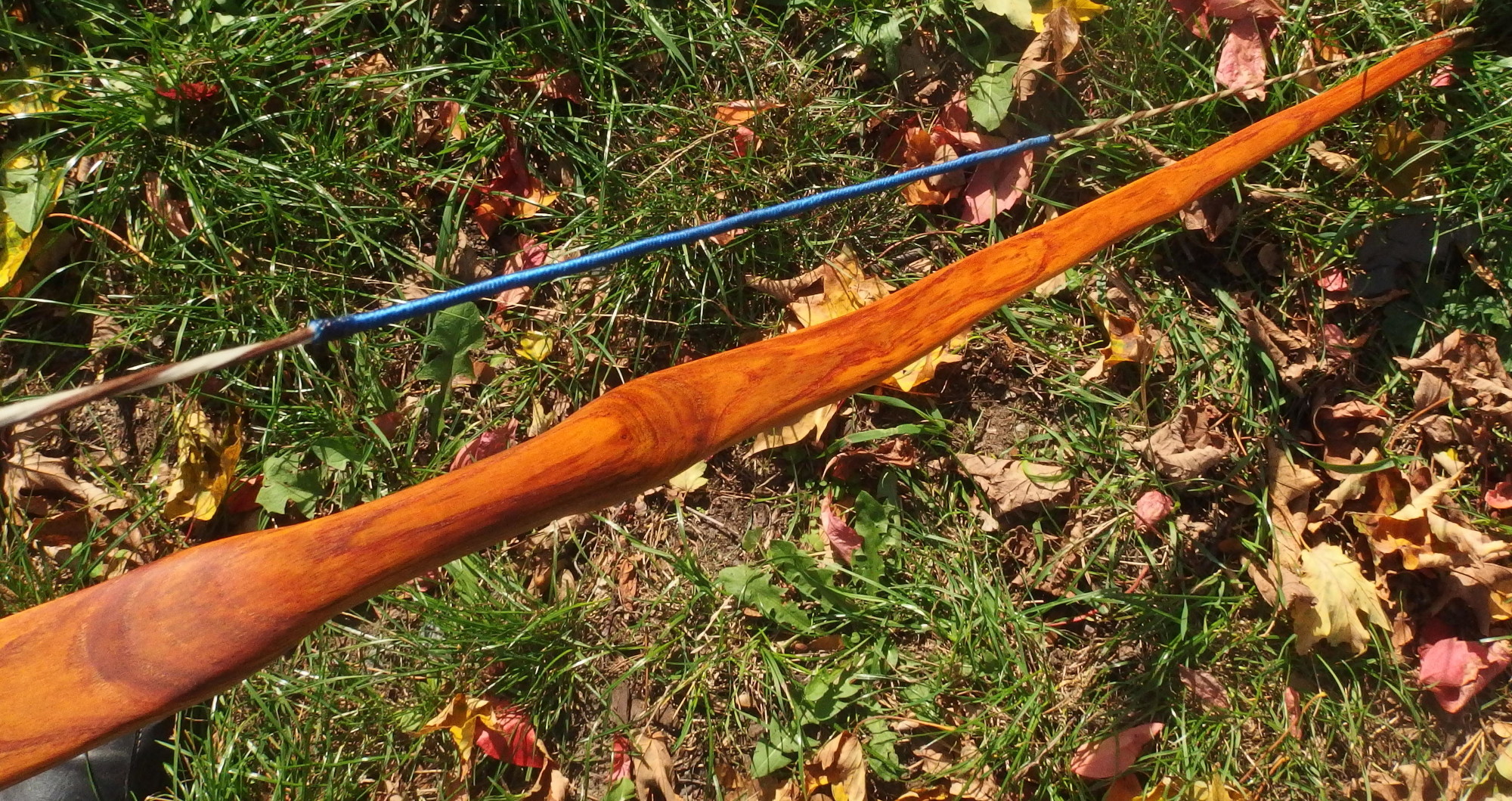

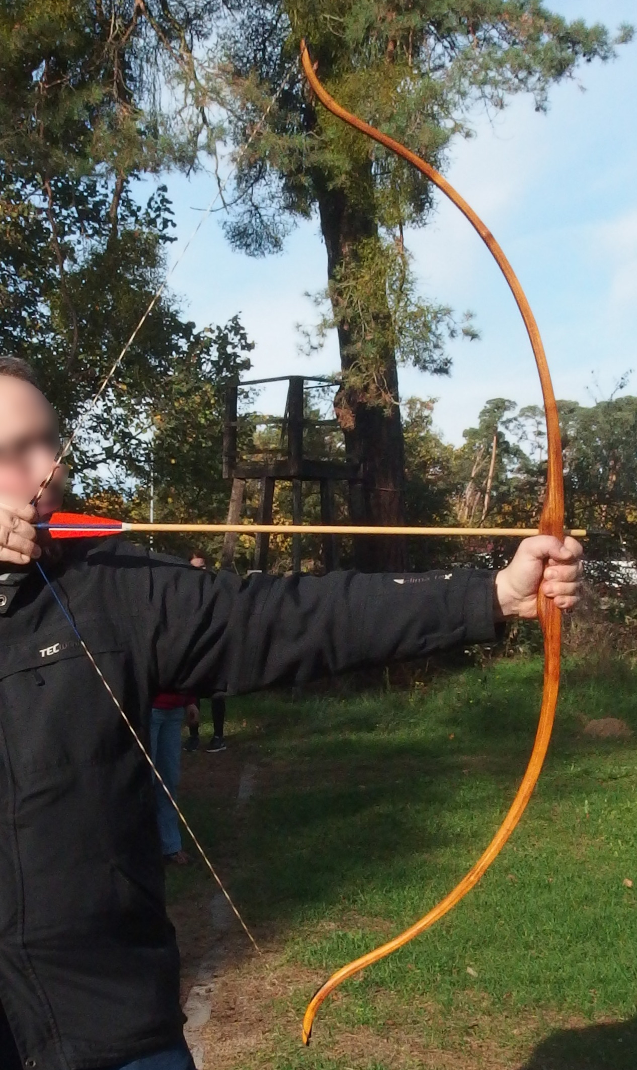

Vollauszug
Vollauszug

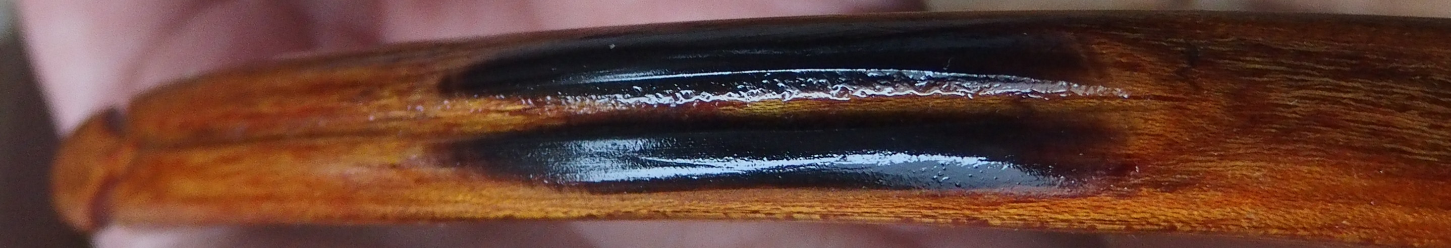

Tipoverlay finale Form
Tips vor letzter Überarbeitung

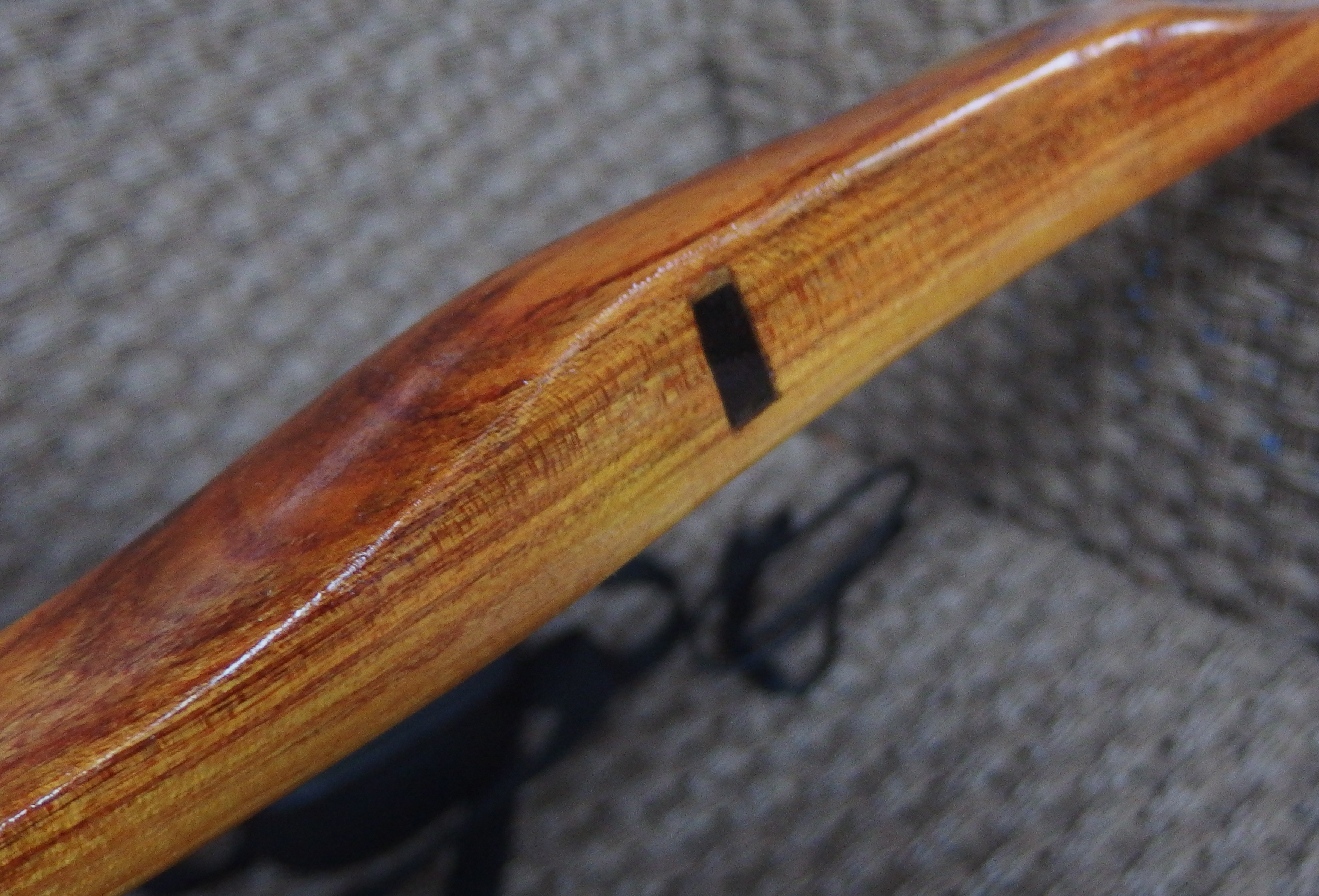

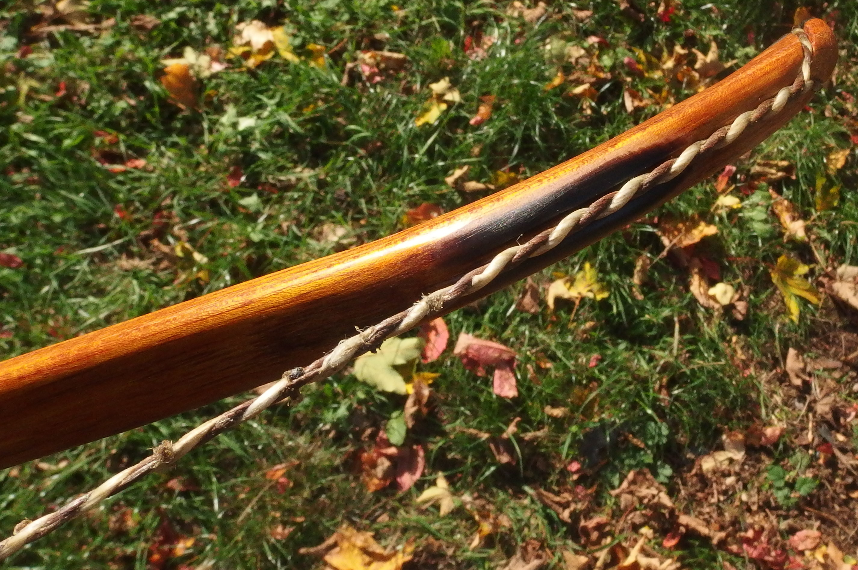

Sehnenführung
Sehnenführung

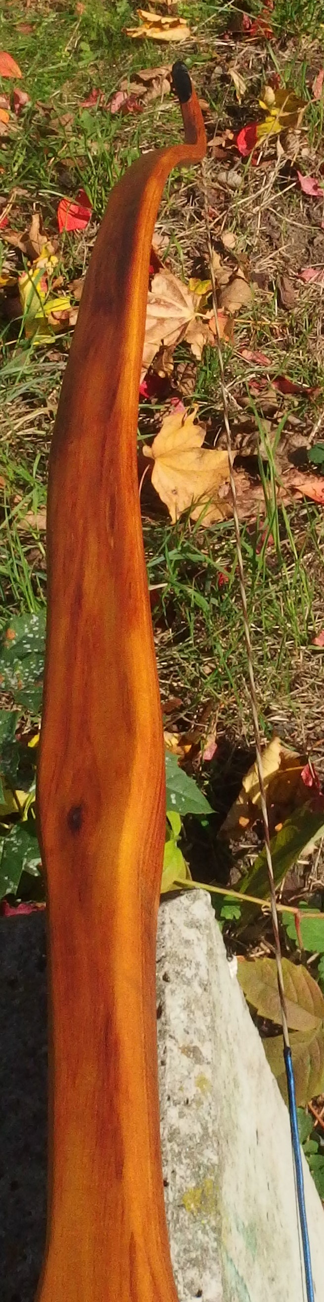

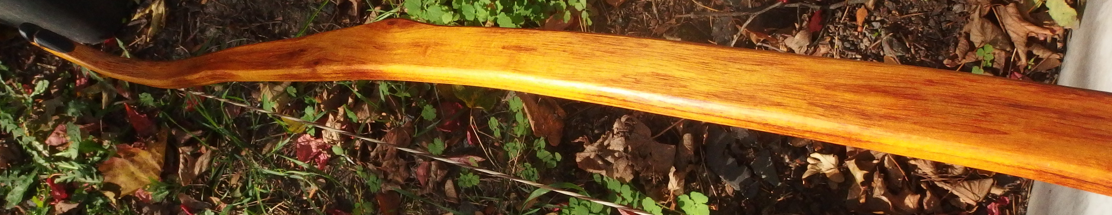

Rücken
Rücken
Rücken
Rücken
Rücken
Rücken
Rücken
Rücken

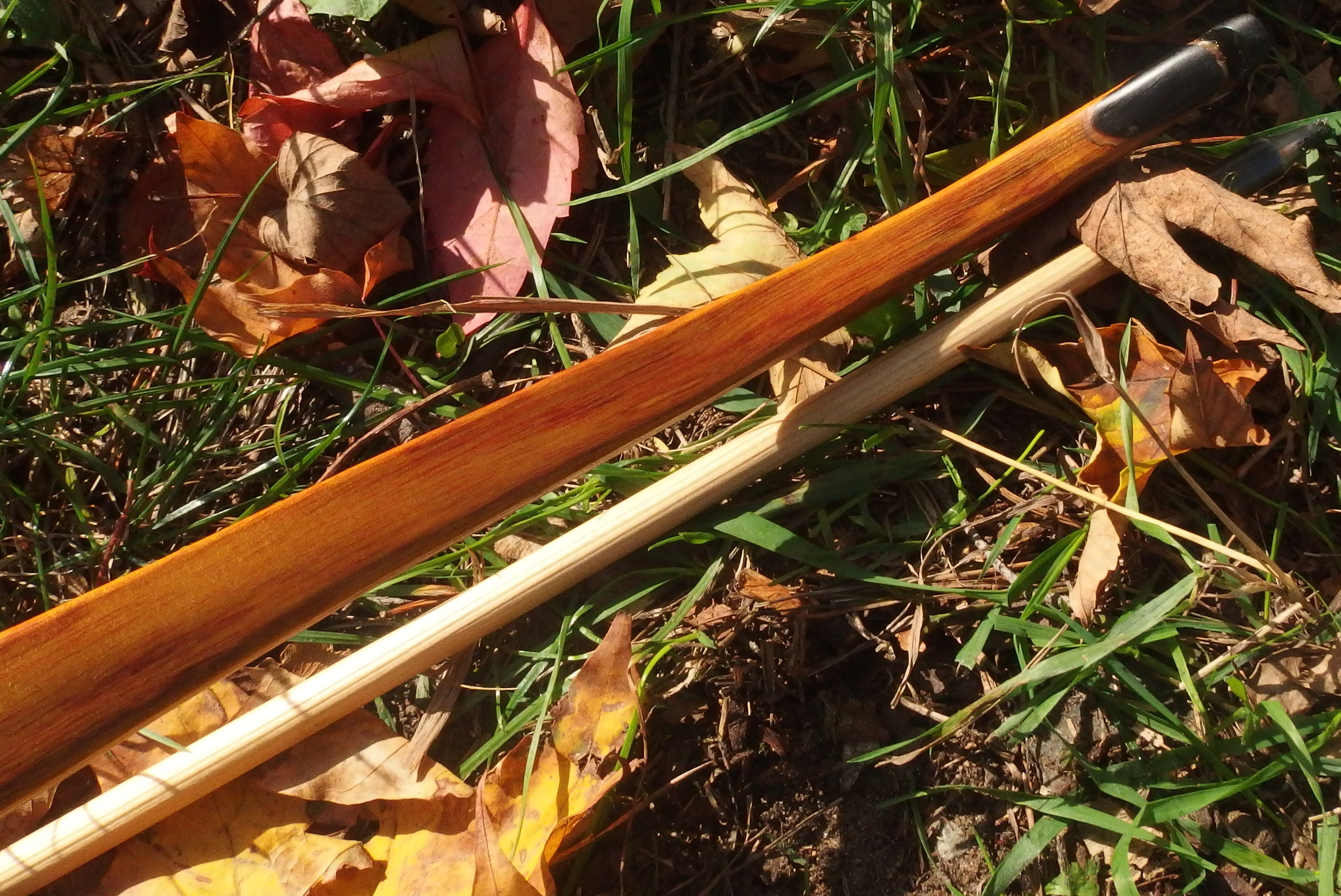

Arrowpass
Arrowpass
Abgespannt direkt nach Schießen

Hi,
der Tiller sieht gut aus. Für mich hätte er mehr Richtung Griff biegen können und weniger in der Wurfarmmitte(dann hätte er auch mehr Zuggewicht ;) ) und der Bauch dürfte ruhig etwas runder sein... so wie ein Leib Brot. Aber du hast dich gut gemacht, die Bögen werden immer besser.... Daumen hoch ;)

Paar Bilder habe ich noch vom Biegen und Horn verkleben.
So nicht
So nicht
So besser
So besser
Horn verklebt
Horn verklebt
Markus, meinst Du im Verhältnis Biegung griffnäher? Sonst ist sie über den Wurfarm ja eher gleich oder außen stärker. Oder meinst Du generell nahe Fadeouts etwas mehr? Ich verstehe nicht ganz.

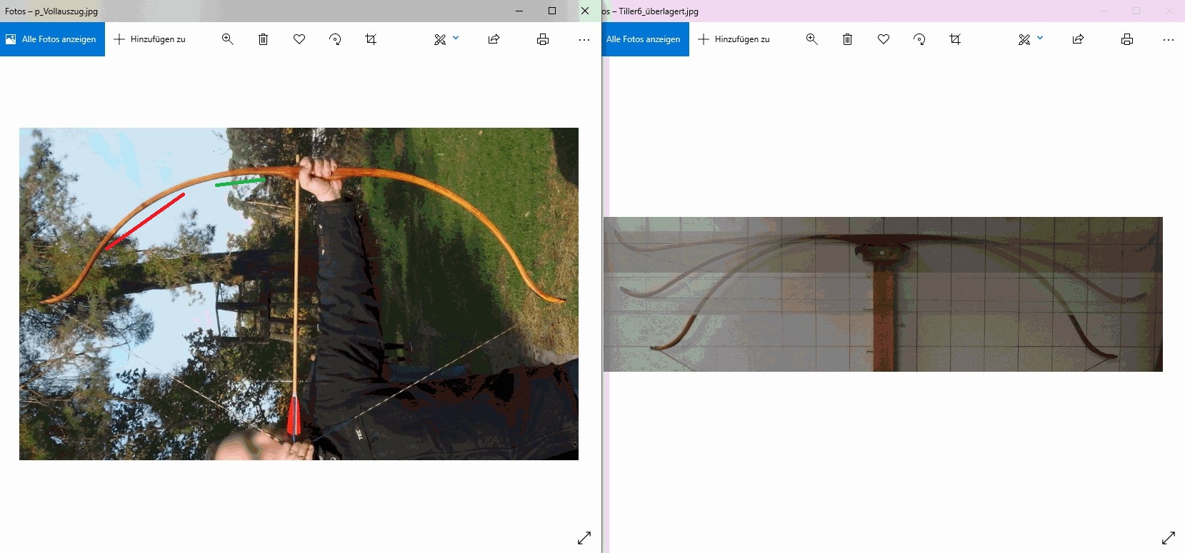

Dazu noch überlagertes Bild von den drei Zuständen.

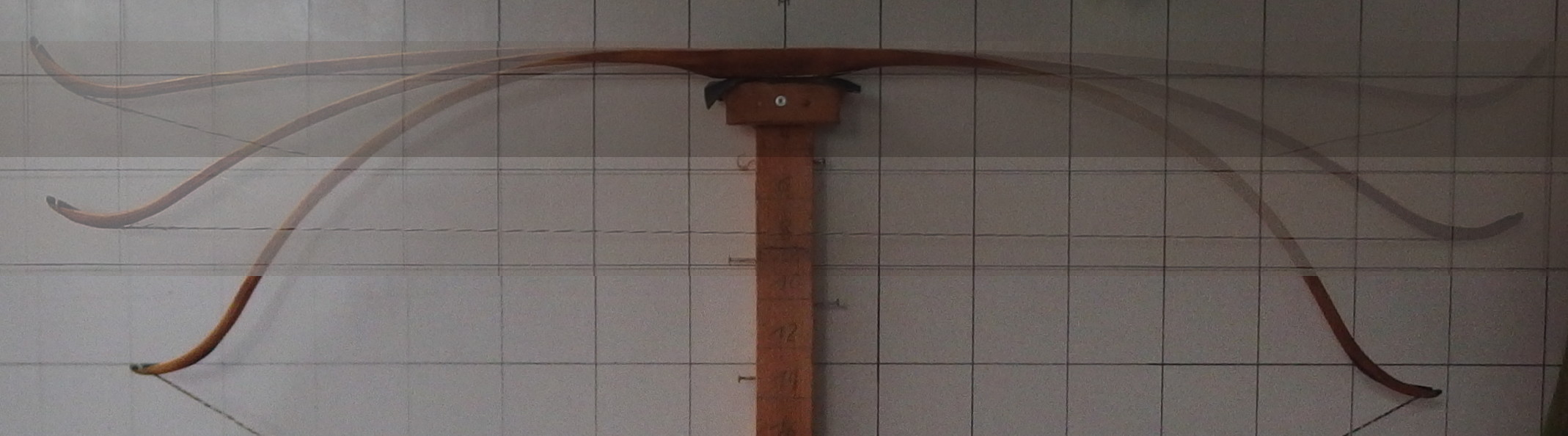

Tillerbild
Tillerbild
Da kann man dann auch Set+Stringfollow abschätzen, die Striche haben 10cm Abstand. Rechts bei C leicht deflexe Stelle.
Direkt nach Abspannen

Uranus79 hat geschrieben: 28.10.2020, 08:58 Markus, meinst Du im Verhältnis Biegung griffnäher? Sonst ist sie über den Wurfarm ja eher gleich oder außen stärker. Oder meinst Du generell nahe Fadeouts etwas mehr? Ich verstehe nicht ganz.
Das ist nörgeln auf hohem Niveau und meine Persönliche Tillervorstellung. Bei dem Auszugsbild mit dem Pfeil biegt er im oberen Wurfarm in der Mitte ein kleines bisschen zu viel(siehe Bild...das ist nicht viel, aber sichtbar). Auf dem Tillerstock sieht das besser aus. Für mich sieht es so aus, als wäre er da ein bisschen gekommen. ;) Dadurch das er da zu viel biegt , biegt er natürlich am Griff etwas weniger. Dieses kleine Missverhältnis habe ich angesprochen. Durch solch eine stärkere Mittenbiegung, verschenkt man etwas Zuggewicht.Nicht das ich den Bogen schlecht reden will oder so, den hast du gut gebaut, sondern ich will dir aus meiner Sicht eine konstruktive Kritik geben, die dich weiter bringt ;)

Hallo Markus, kein Problem! Jetzt weiß ich, was Du meinst. Das stimmt, und zwar hat(te) er im oben Wurfarm mittig eine leicht deflexe Stelle. Da biegt's dann etwas mehr, der Bereich davor bis zum Griff sieht steifer aus. Kein Problem, ich fühle mich nicht kritisiert ;-) Danke für Dein Feedback, immer gerne!
