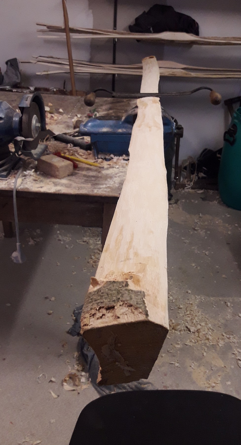

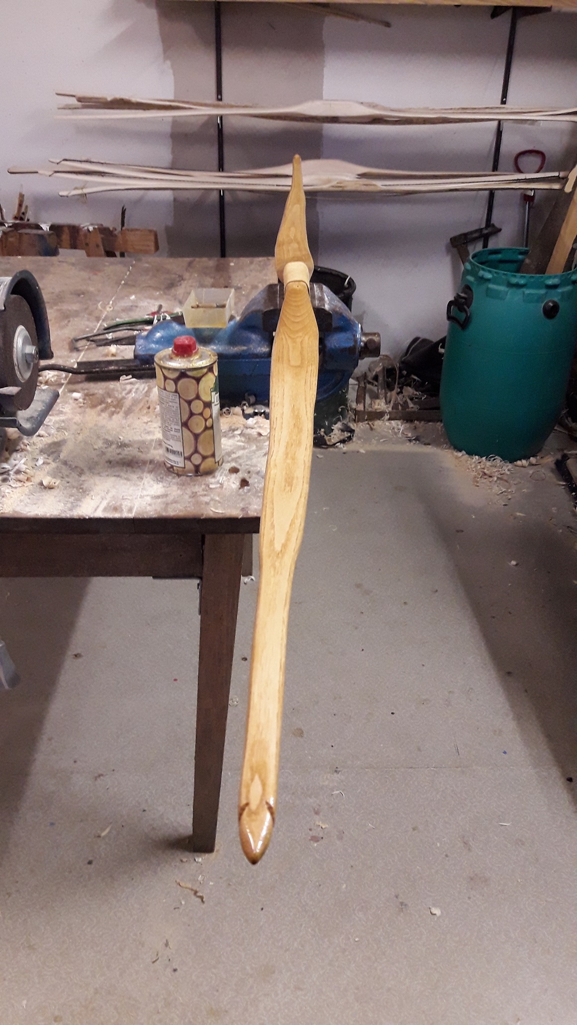

Hab gestern mit nem Eschenbogen angefangen und gedacht ich mach mal parallel nen Präsentationsthread ;D
Hab die Esche im Januar gerodet und in 8 Teile gespalten.. Das ist einer davon.
der Stave
der Stave

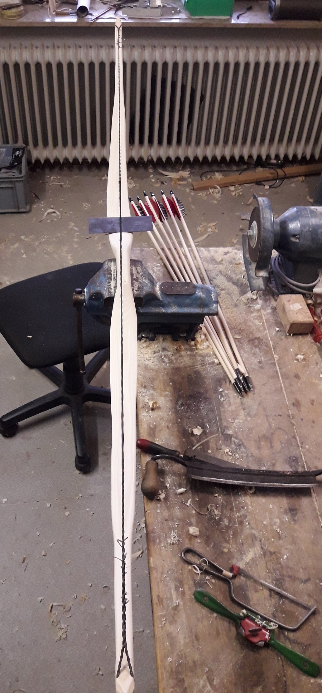

dann mal die grobe Form anzeichnen

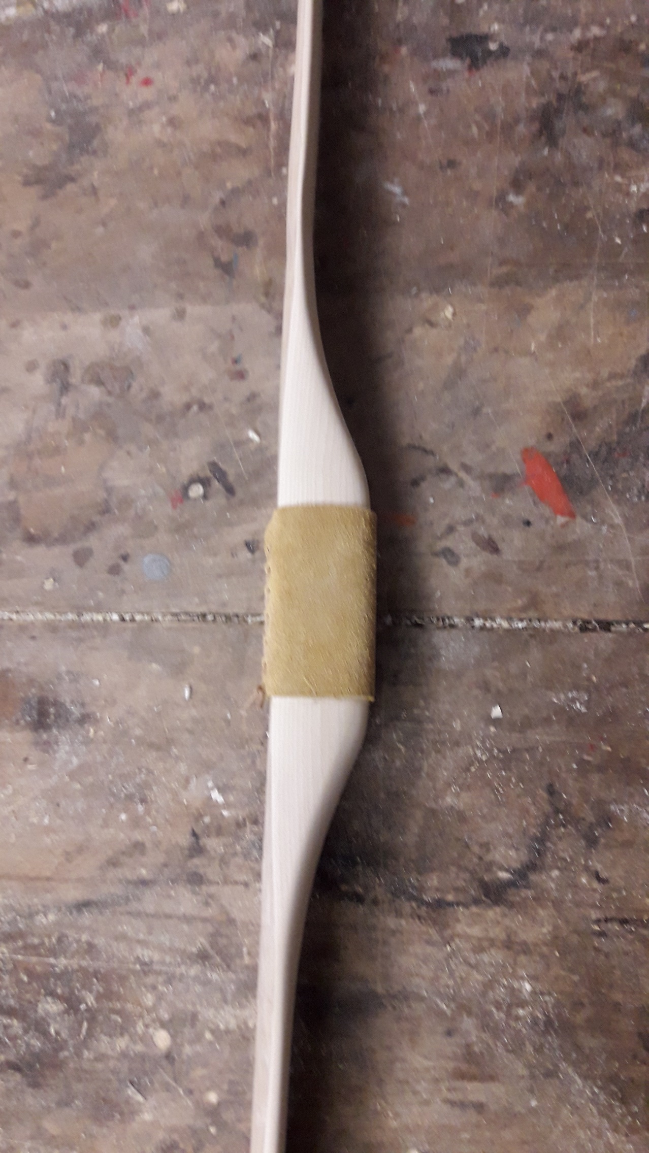

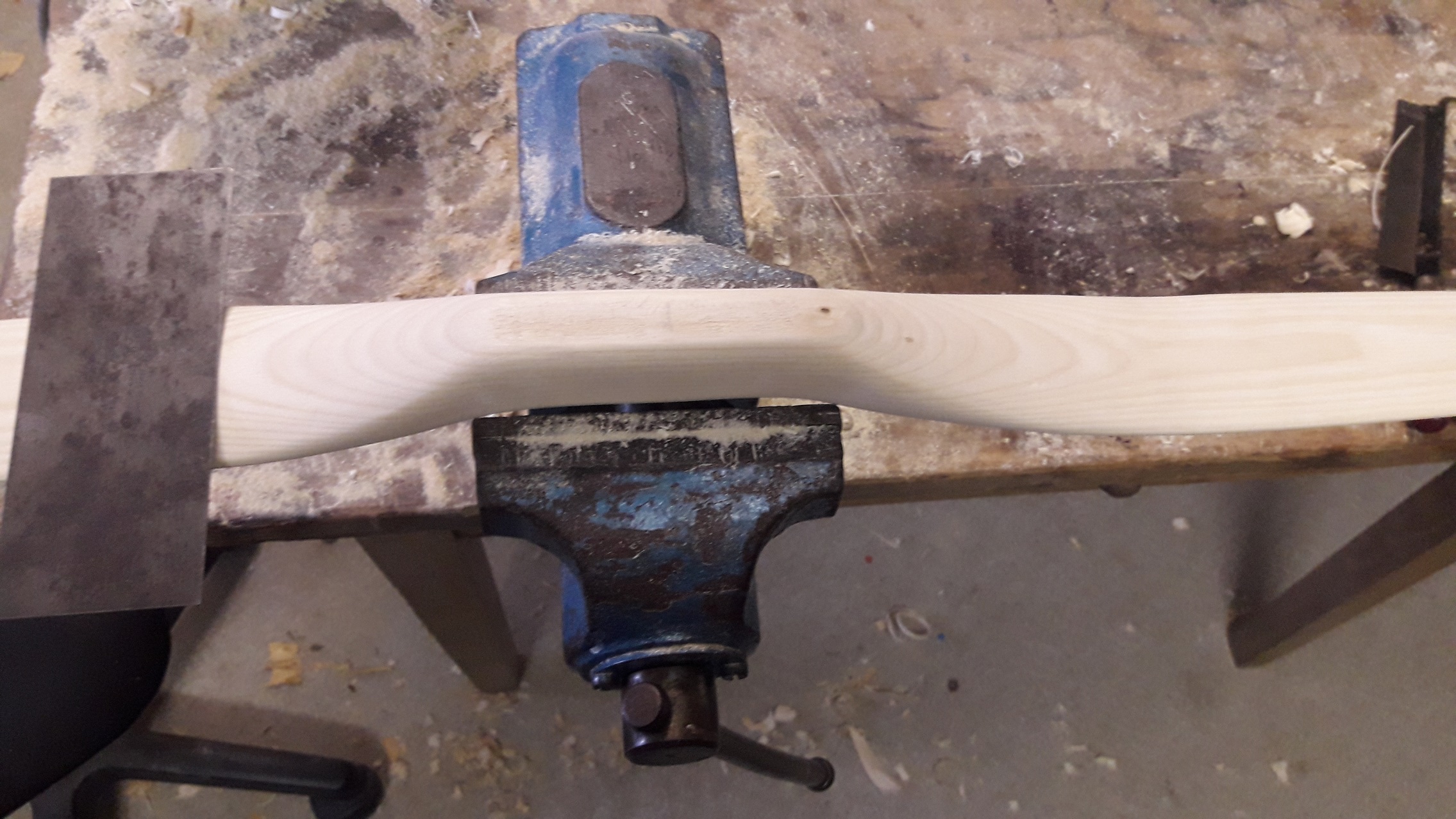

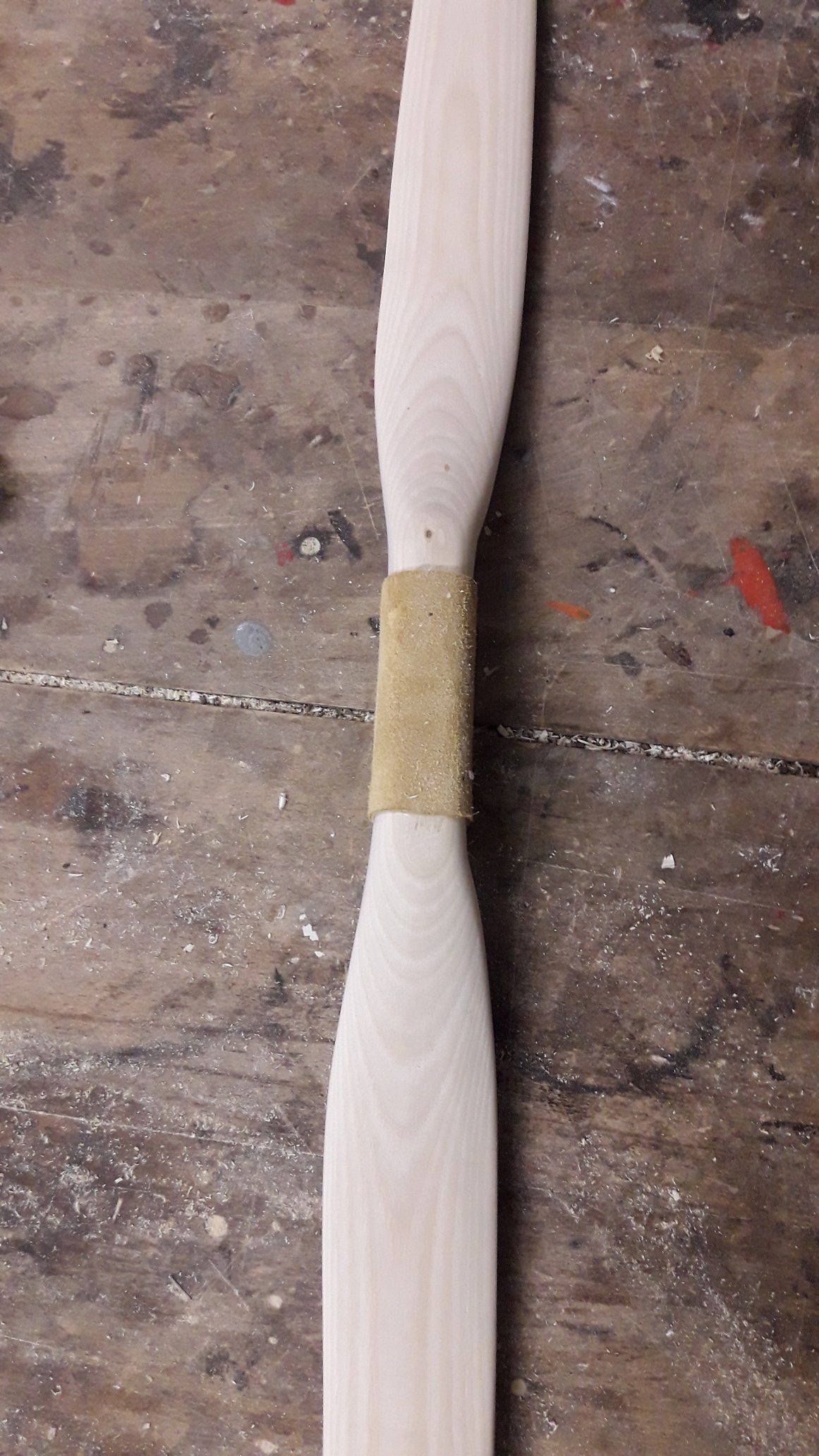

den Griff auch herausgeschafft
Griff von oben
Griff von oben
soooodele, Form rausgeschafft

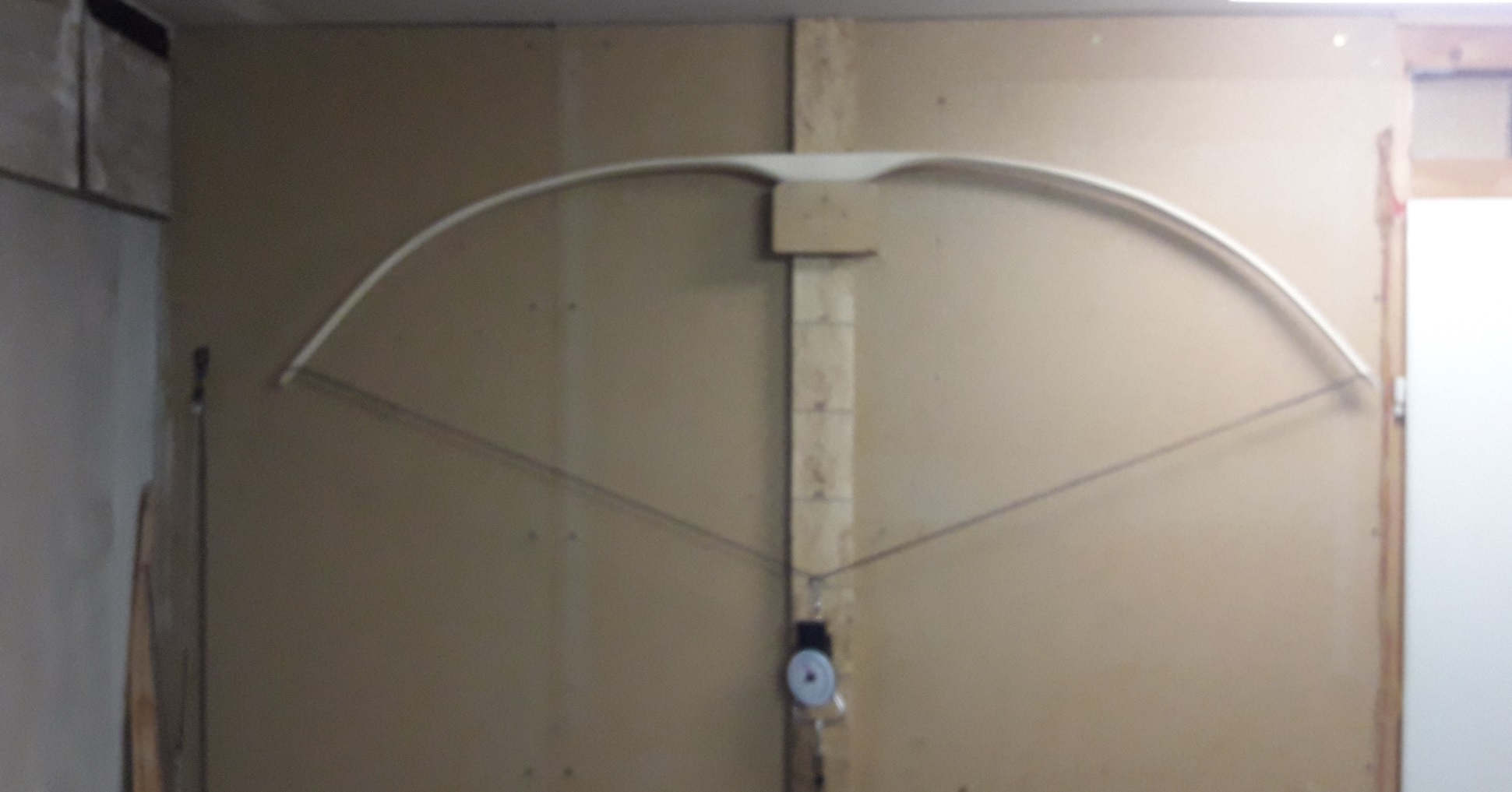

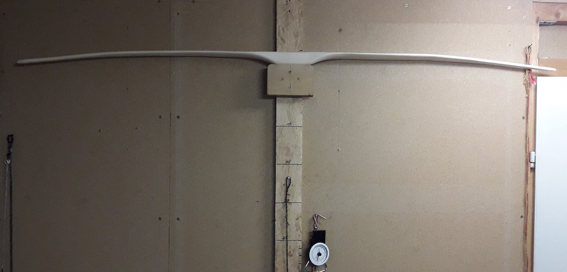

jetzt gehts ans Tillern - leichte Knicks hat er er von Natur aus schon :/
leicht aufgespannt
leicht aufgespannt
Ran an den Speck
Ran an den Speck
Strebe mal 65# bei 28" an.. Schau mer mal :)

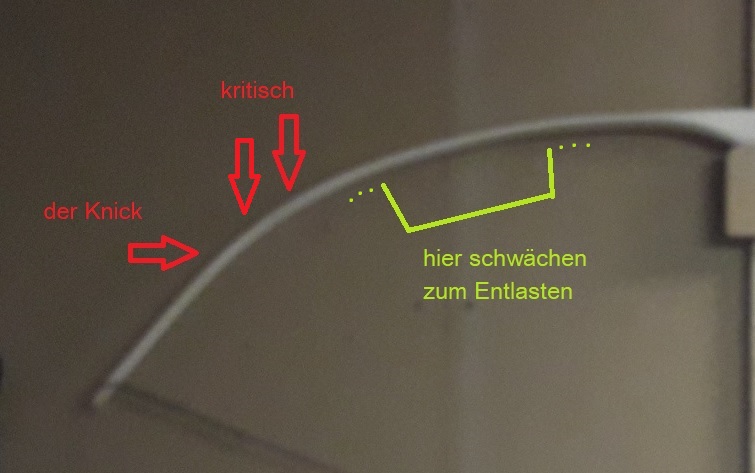

Links sieht im Übergang Nadel-WA kritisch aus!
Beiträge: 1587
Hat gedankt: 67 Mal
Hat Dank erhalten: 110 Mal
Re: Eschenbögle
Geb ich dir Recht, der Knick den du meinst war aber schon ;)
Beiträge: 22821
Hat Dank erhalten: 245 Mal
Re: Eschenbögle
Guckst Du...
Beiträge: 1587
Hat gedankt: 67 Mal
Re: Eschenbögle
Hast Recht, hab da auch nochmal was weggenommen an der Stelle

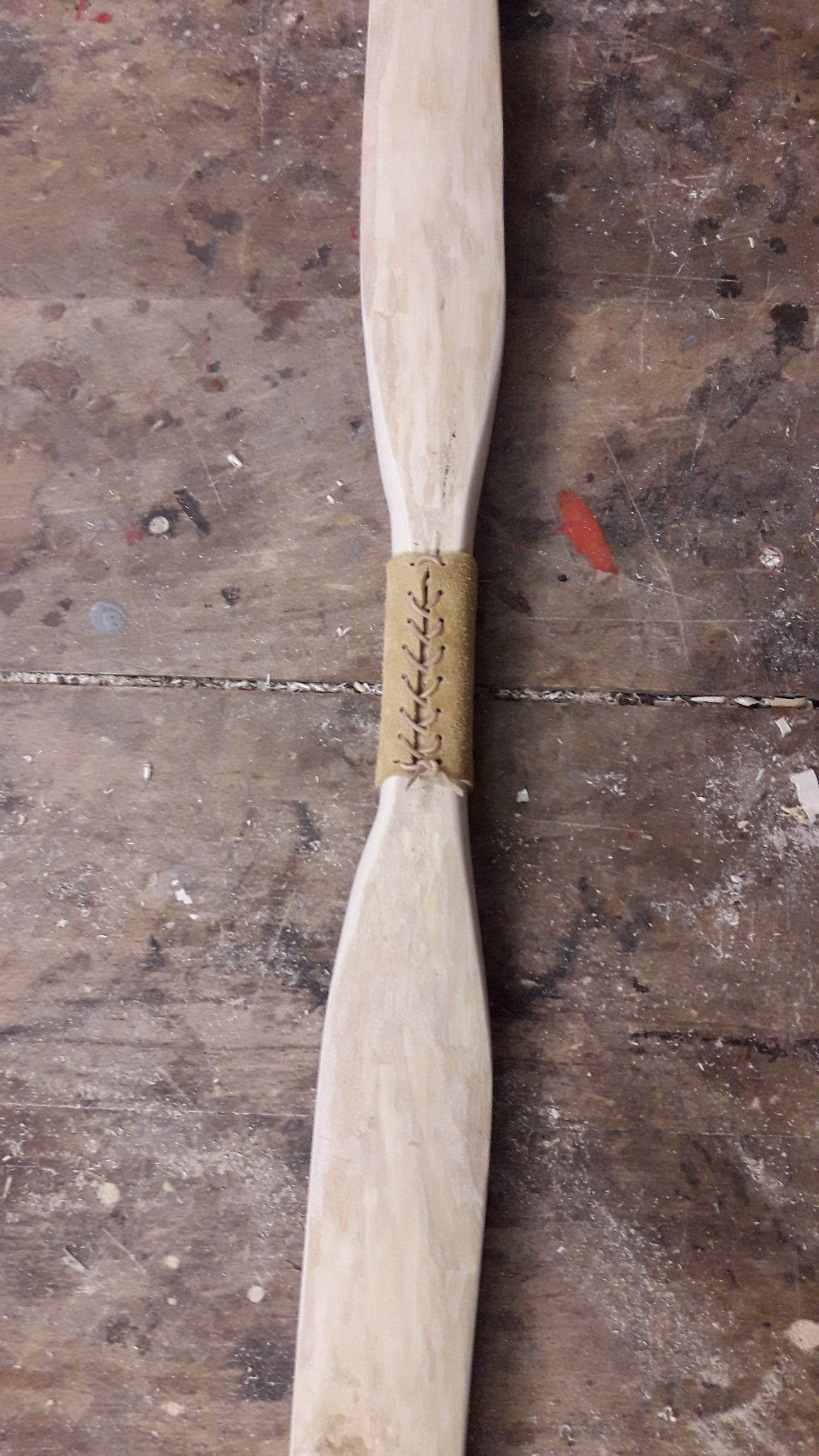

Griff schlicht und einfach mit Leder umwickelt

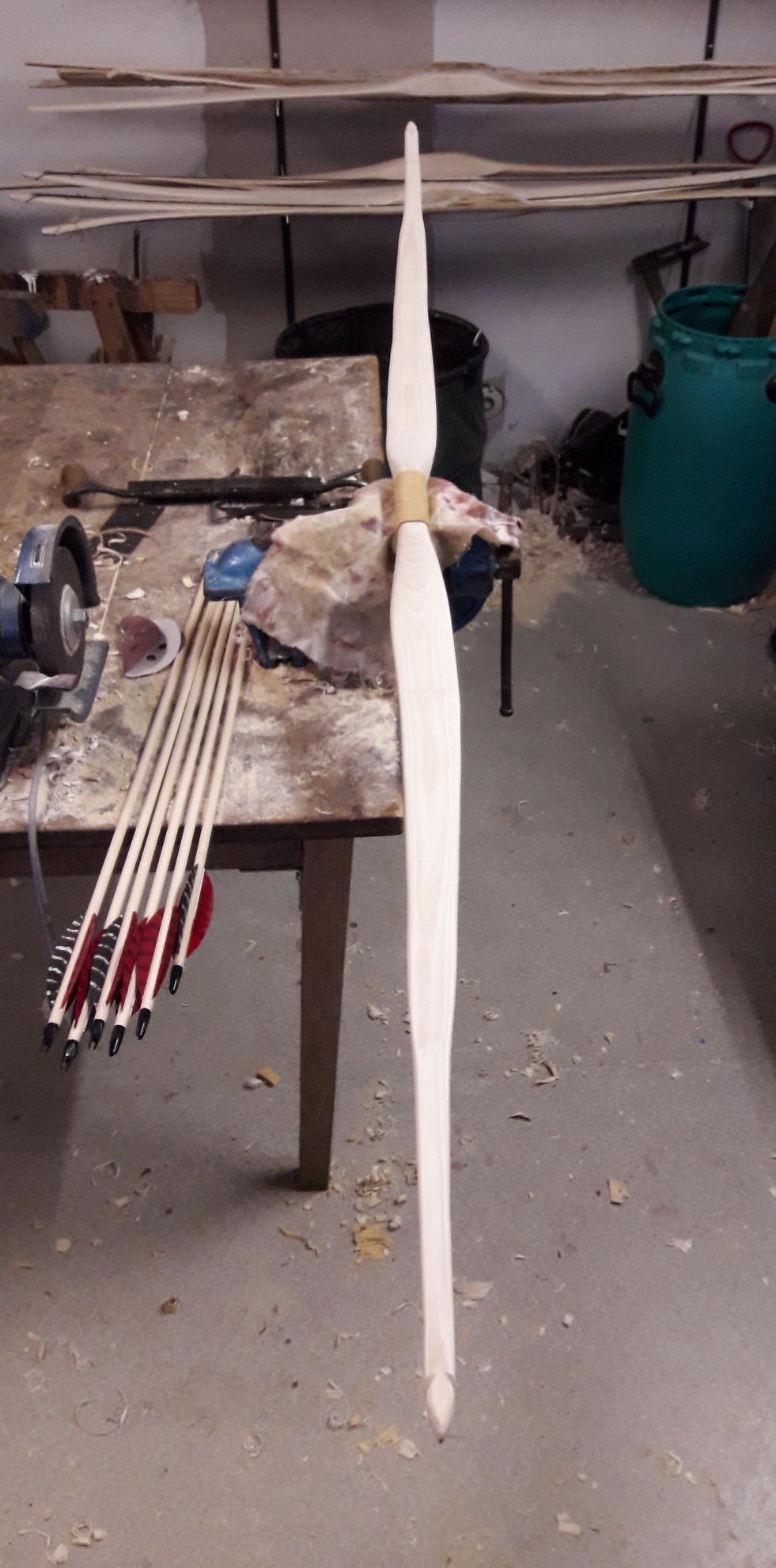

weiter getillert und runtergeschafft
noch hellbraun  gebeizt

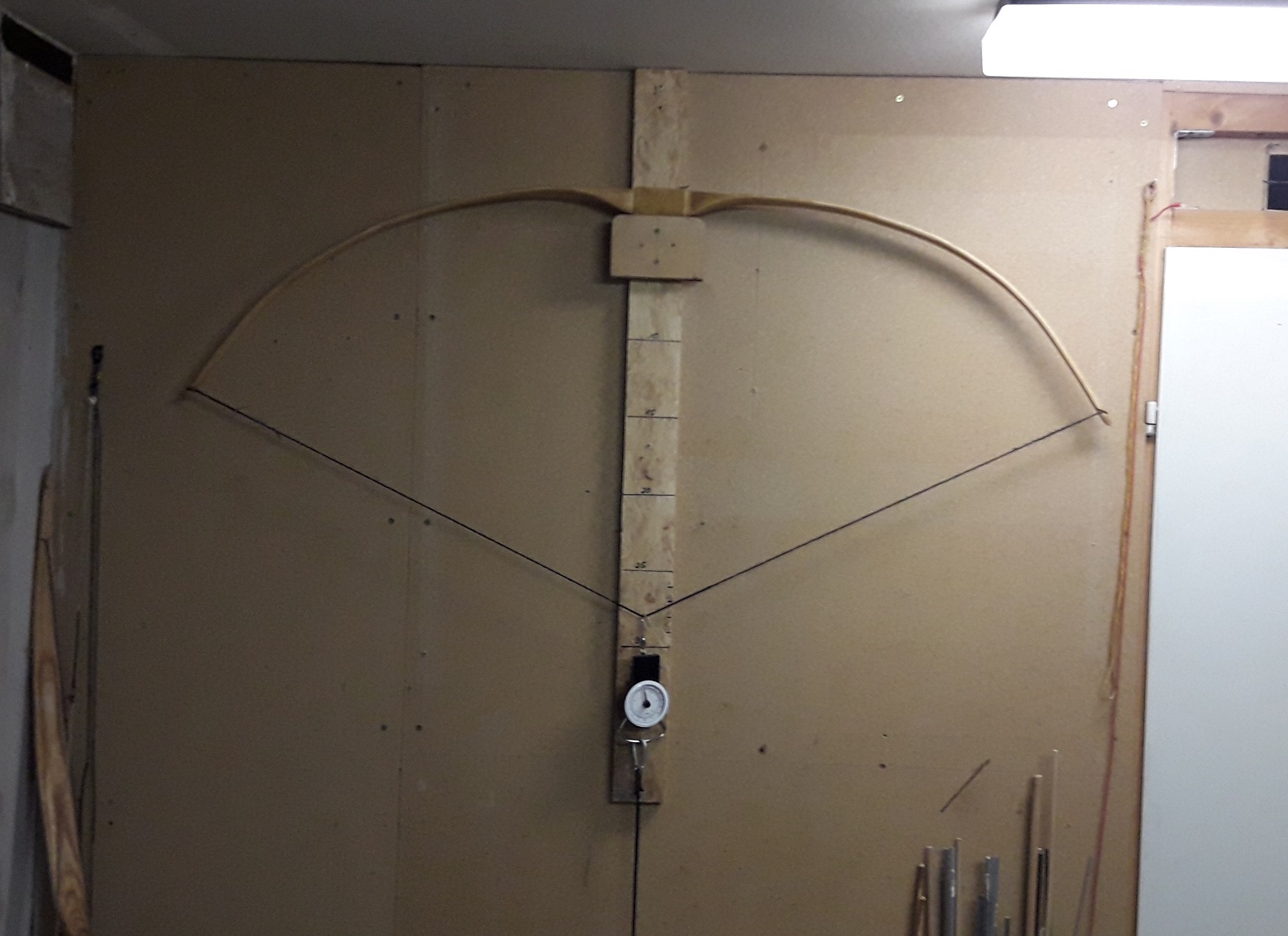

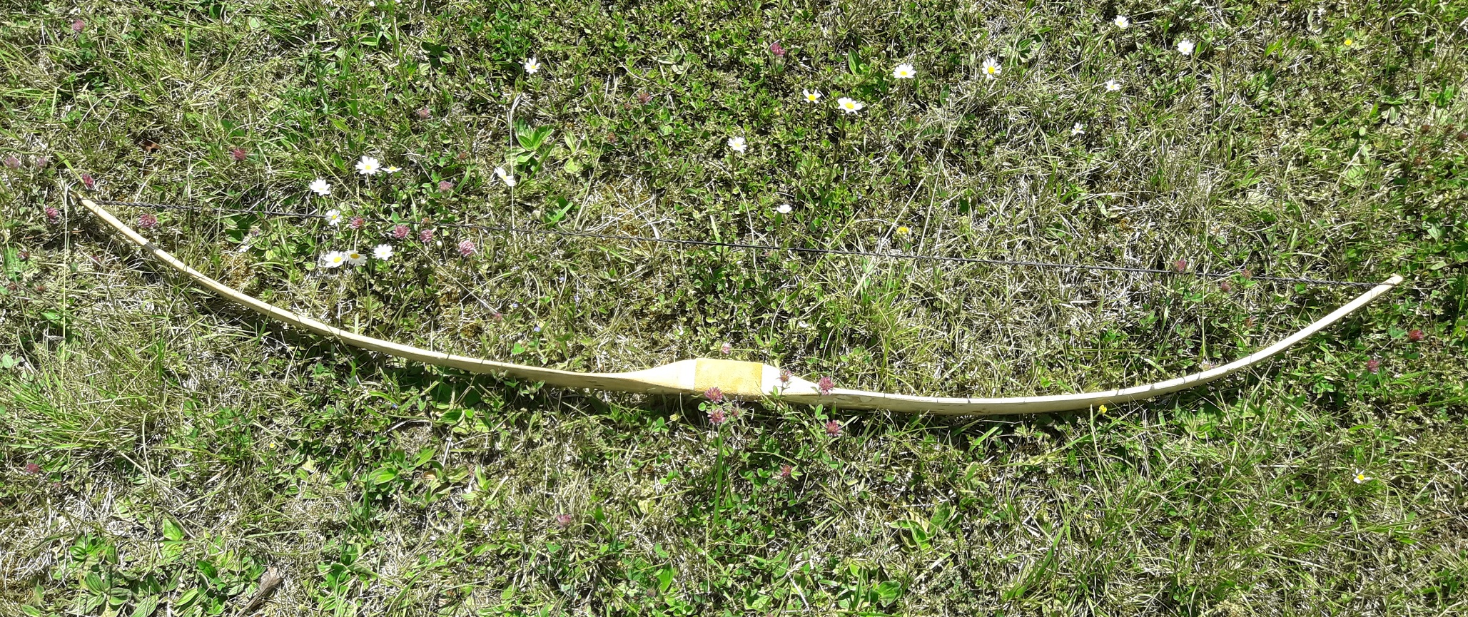

akt. Stand bei 28"
akt. Stand bei 28"

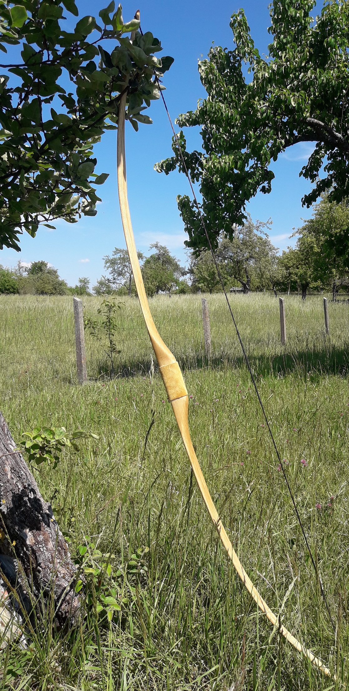

Sodele, bin momentan ganz zufrieden, ist aber ärgerlich dass ich den Knick an dem einen WA nicht wegbekomme...
Ists bei Esche normal dass das die WA ordentlich Set bekommen? Ist mir schon ein paar mal aufgefallen
Beiträge: 6288
Hat gedankt: 77 Mal
Hat Dank erhalten: 243 Mal
Re: Eschenbögle
Servus, ja Esche bekommt so 1 Zoll Set.
Was mir nicht gefällt sind die starken Breitenwechsel/Abnahmen zu den Tips hin, das ist mit Esche nicht gut umsetzbar, da bekommst du sicher Knitterfalten am Bauch vor allem bei so viel Zuggewicht.
Mit Esche möglichst breit (halbpyramide WA Form) bauen und keine langen steifen Enden.

Ist die knadenlose schwachstelle gewandert oder liegt der Bogen jetzt andersrum aufm tillerstock? 😋

@Neumi: Scharfes Auge! ;) Der lag andersrum am Tillerstock :D

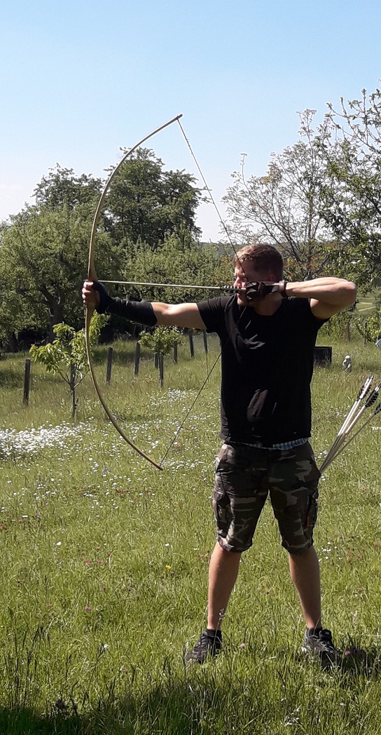

Hab den Bogen gestern eingeschossen und ich bin eigentlich echt zufrieden.
Was mich ein bissle ärgert:
Da ich wieder was runtergeschafft habe bin ich jetzt natürlich nicht mehr bei den angestrebten 65#..
Sind leider nur noch 40# bei 28,5"... Aber muss sagen reicht vollkommen..

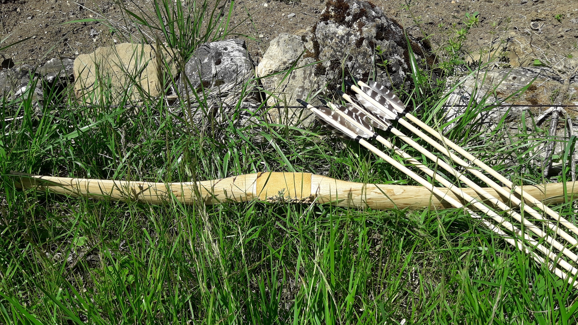

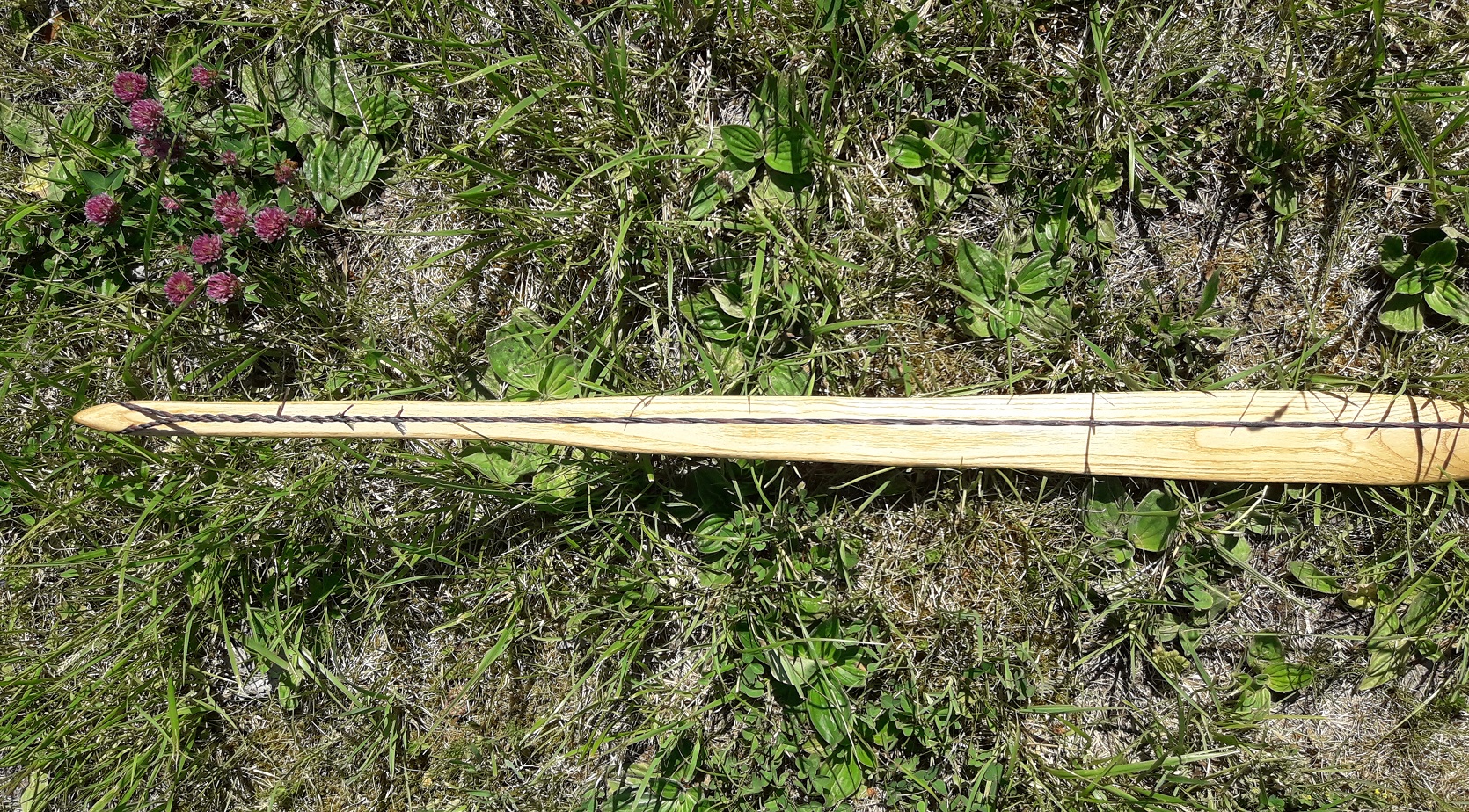

Hier ein paar Bilder von gestern:

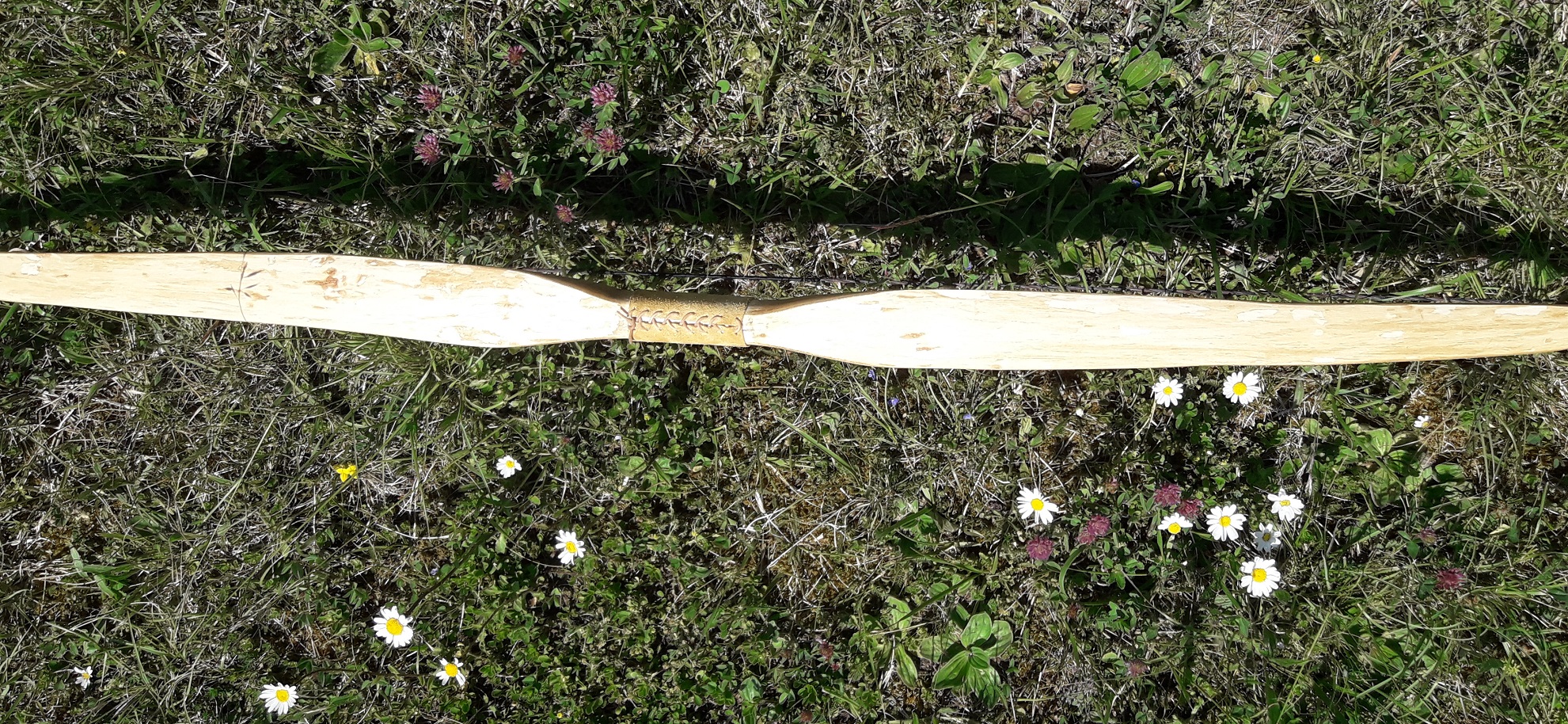

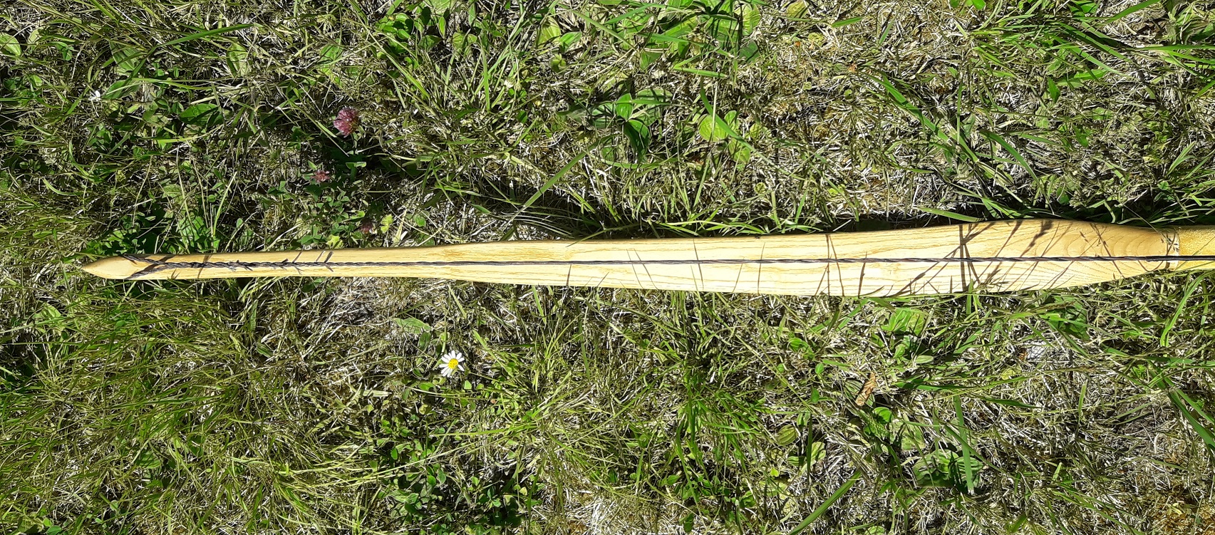

Bogenrücken
Bogenrücken
oberer WA
oberer WA
unterer WA
unterer WA
28" Auszug
28" Auszug
nochmal mit dunklem Hintergrund

Gut geworden!

Ick find den auch jut! Wenn ich so einen mal irgendwann zustande bringe, feier ich ne Woche lang ein Fest.
Fänd noch ein Bild von den Nocken gut um zu sehen wie die gestaltet sind... Auch wenn sie vermutlich ganz schlicht sind, macht ja nix, hat ja auch was.

Auch wenn ich hier den ewigen Noergler abgeb, aber das obere Ende ist zu steif.

Mir wäre nur der Griff zu kurz.
