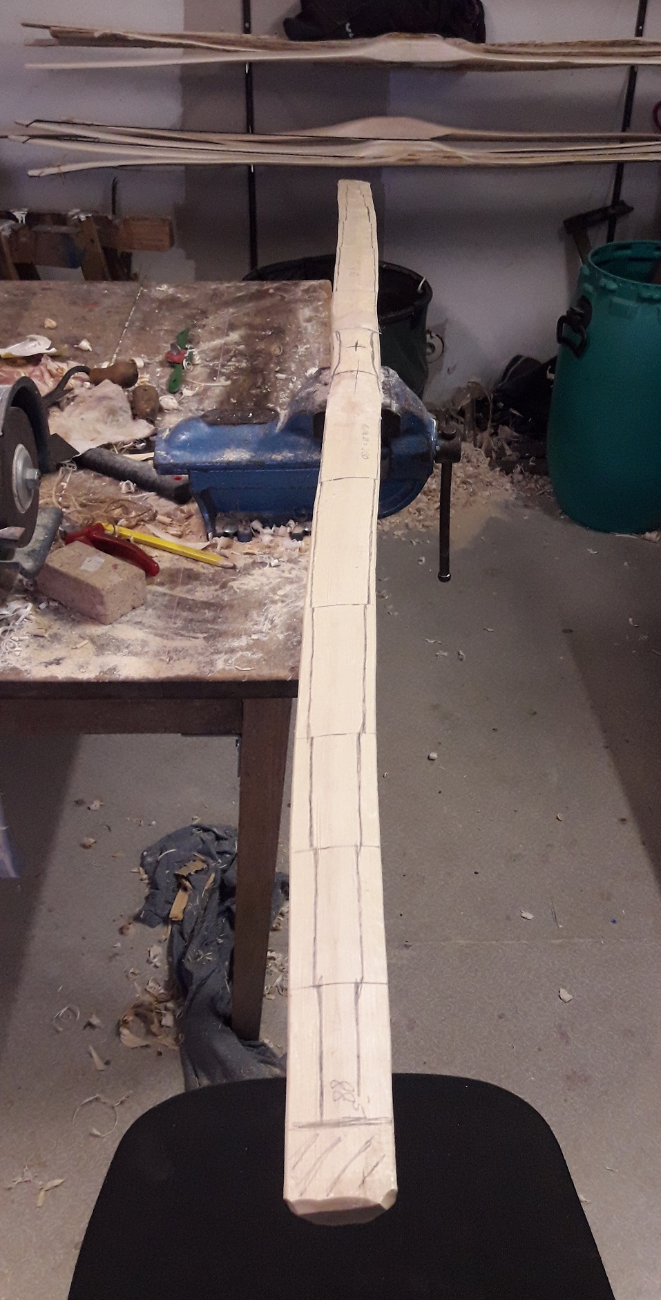

der Stave
der Stave
dann mal die grobe Form anzeichnen

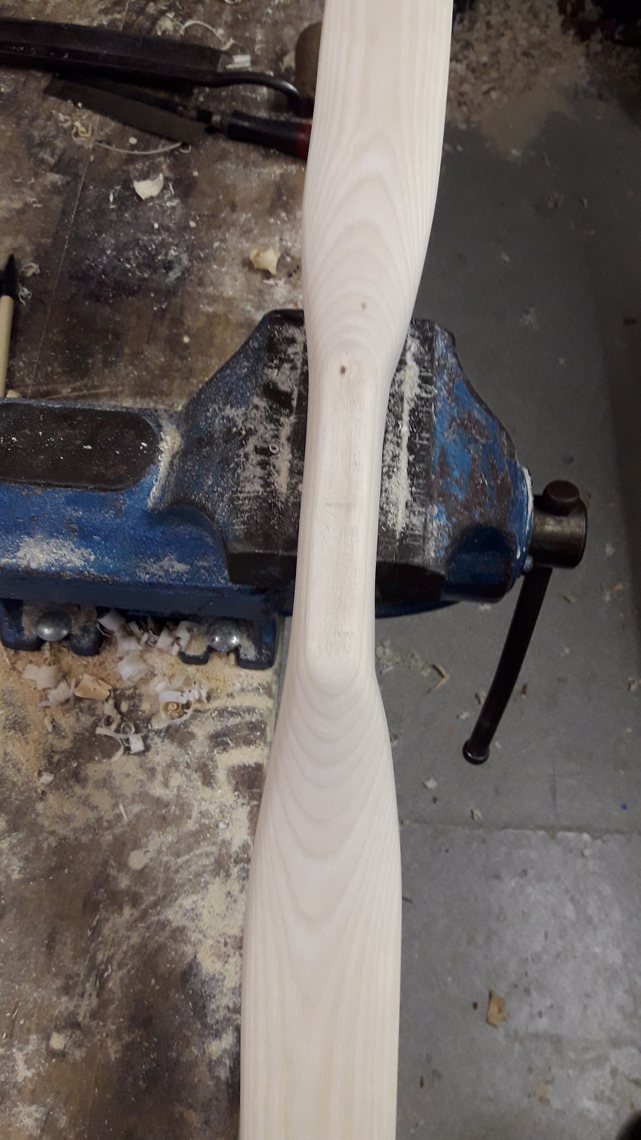

den Griff auch herausgeschafft
Griff von oben
Griff von oben

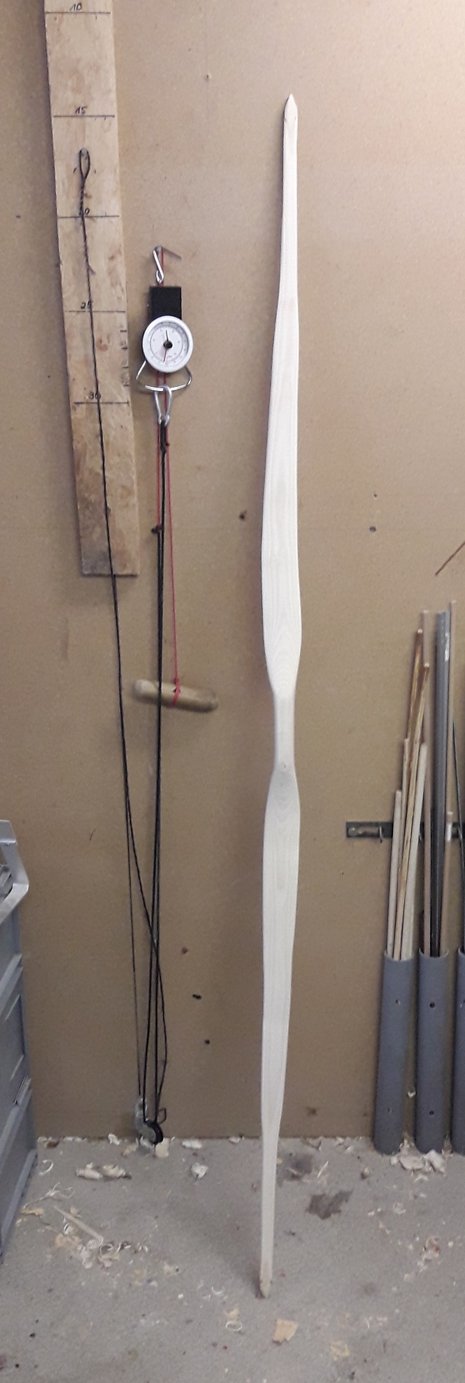

soooodele, Form rausgeschafft
jetzt gehts ans Tillern - leichte Knicks hat er er von Natur aus schon :/
leicht aufgespannt
leicht aufgespannt
Ran an den Speck
Ran an den Speck
Strebe mal 65# bei 28" an.. Schau mer mal :)

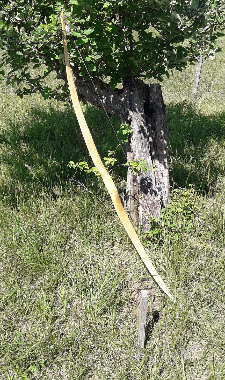

Hier ein paar Bilder von gestern:
Bogenrücken
Bogenrücken
oberer WA
oberer WA
unterer WA
unterer WA

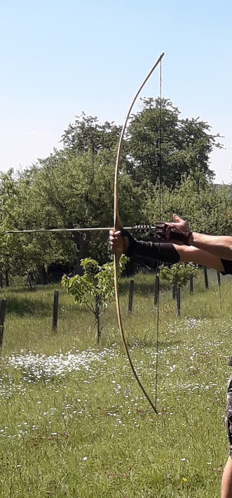

28" Auszug
28" Auszug
nochmal mit dunklem Hintergrund
