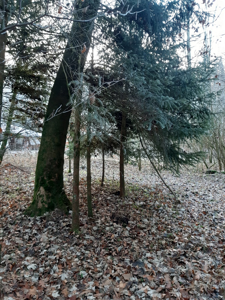

So ich war heute auch wieder im Wald draußen.

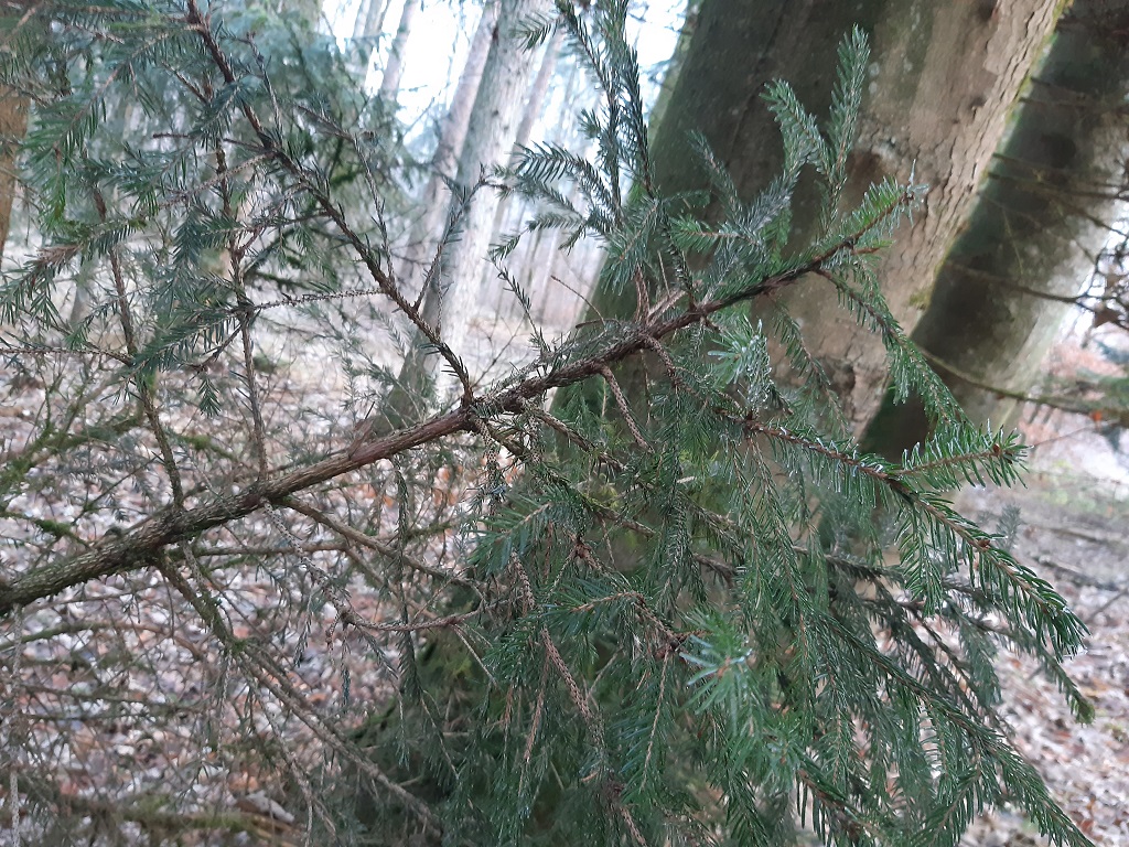

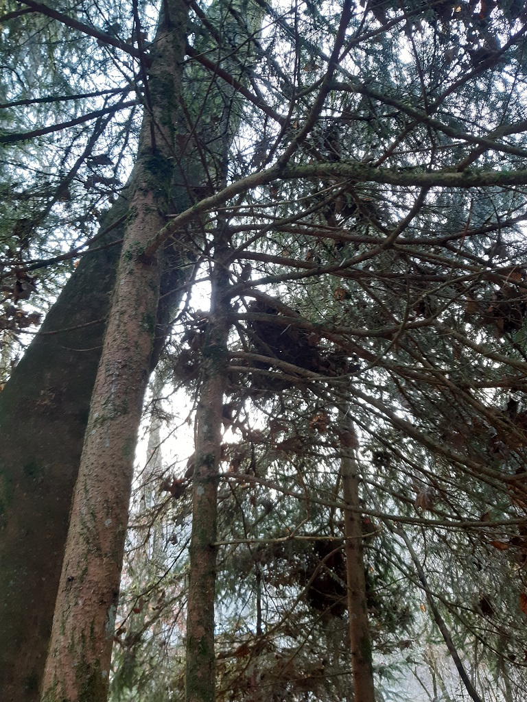

Zuerst wollte ich eine Vogel-Kirsche ernten die ich im Kopf hatte, aber diese hatte auf den ersten 30cm ne Krümmung die mir nicht gefallen hat. Also stehen lassen und ne Runde spazieren gehen. Dabei ist mir eine seltene Rottanne ins Auge gefallen. Das Holz darf ich bei meinem Förster ernten da ist nichts geklaut. Diese stand in Konkurenz mit mehreren Fichten und im Schatten einer Buche. Hier sieht man den kümmerlich ausgebildeten Kronenbereich. Ritsche Ratsche mit der alten Fiskars-Säge, Bild hab ich jetzt mal keins gemacht vom Werkzeug.

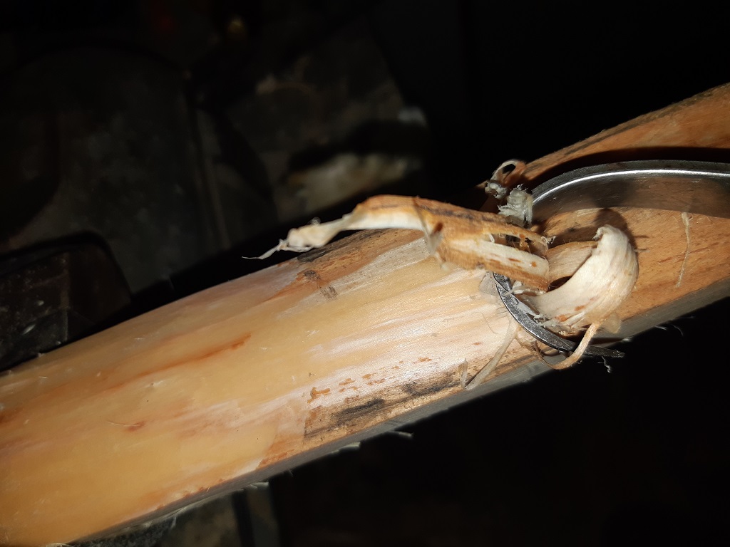

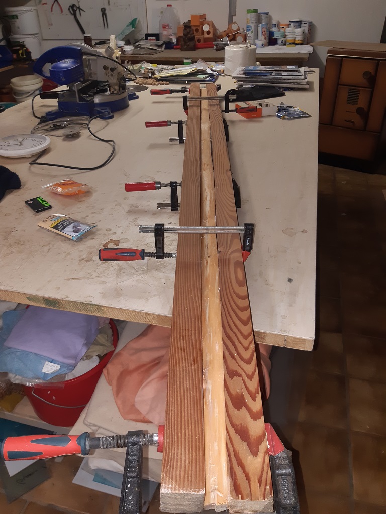

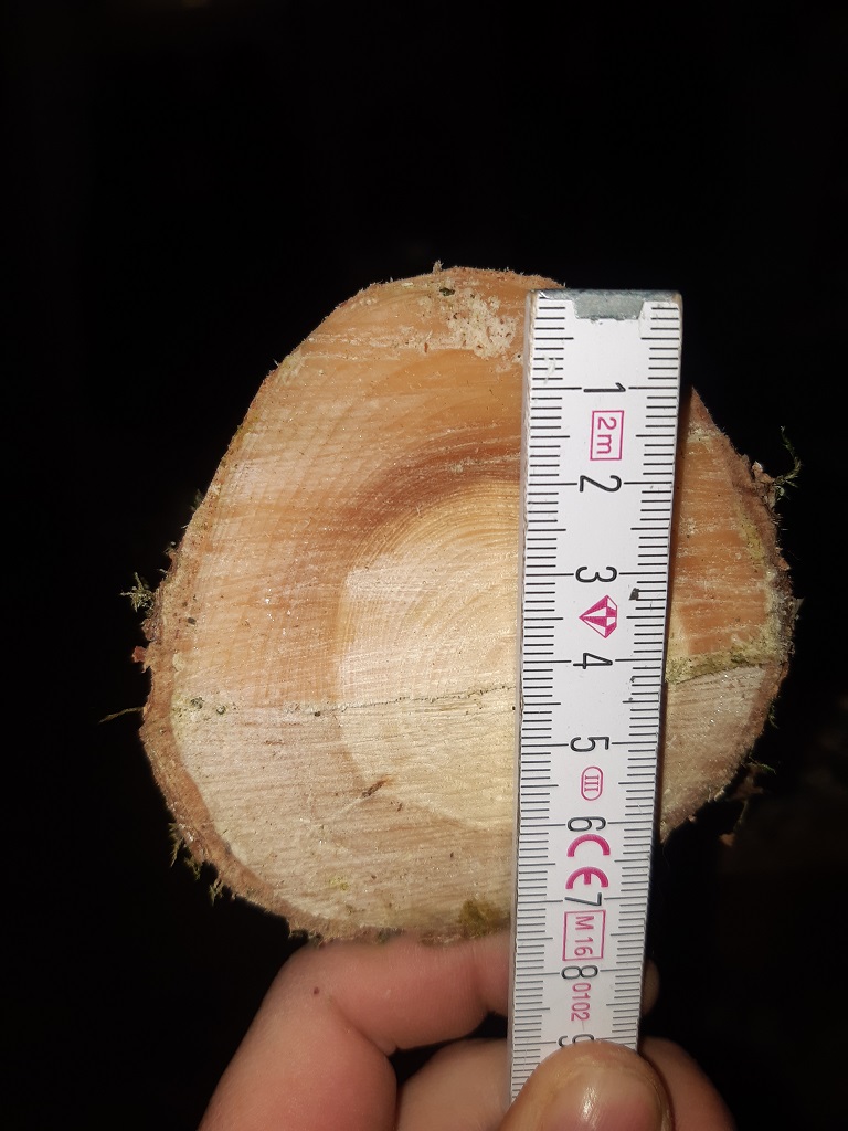

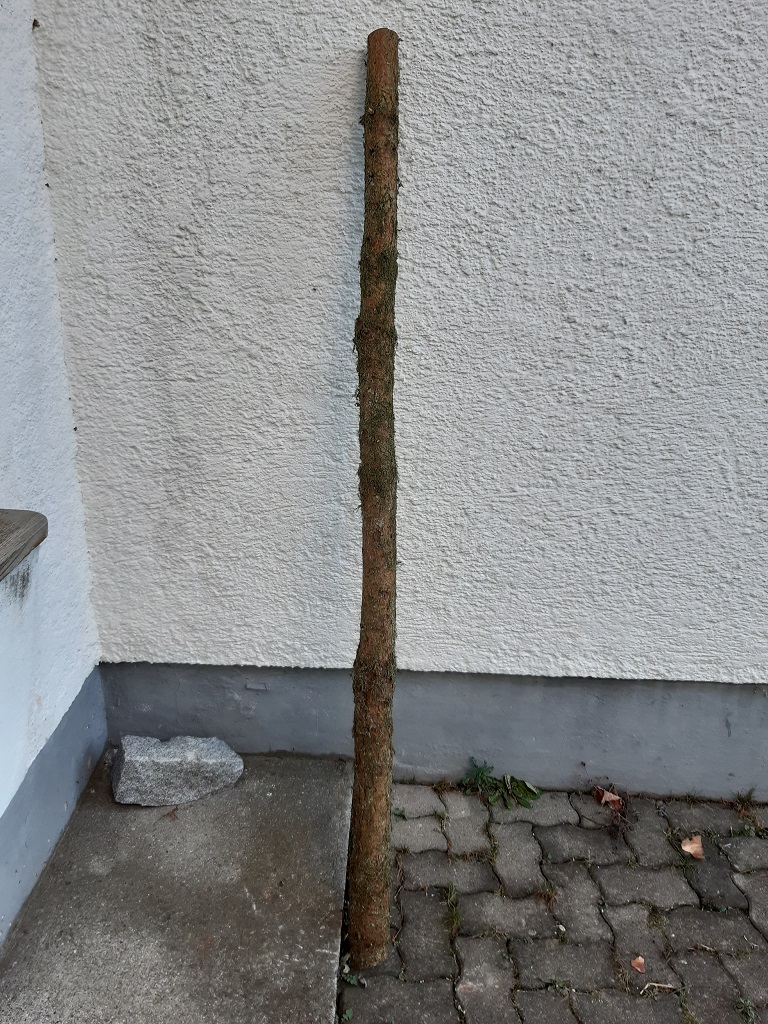

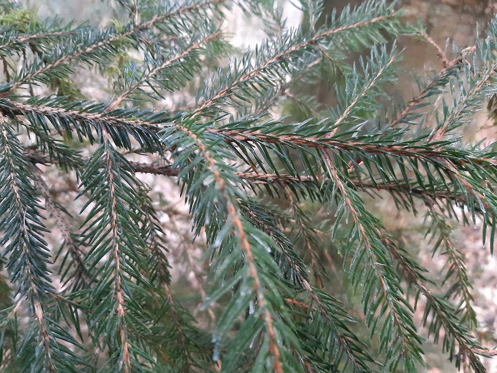

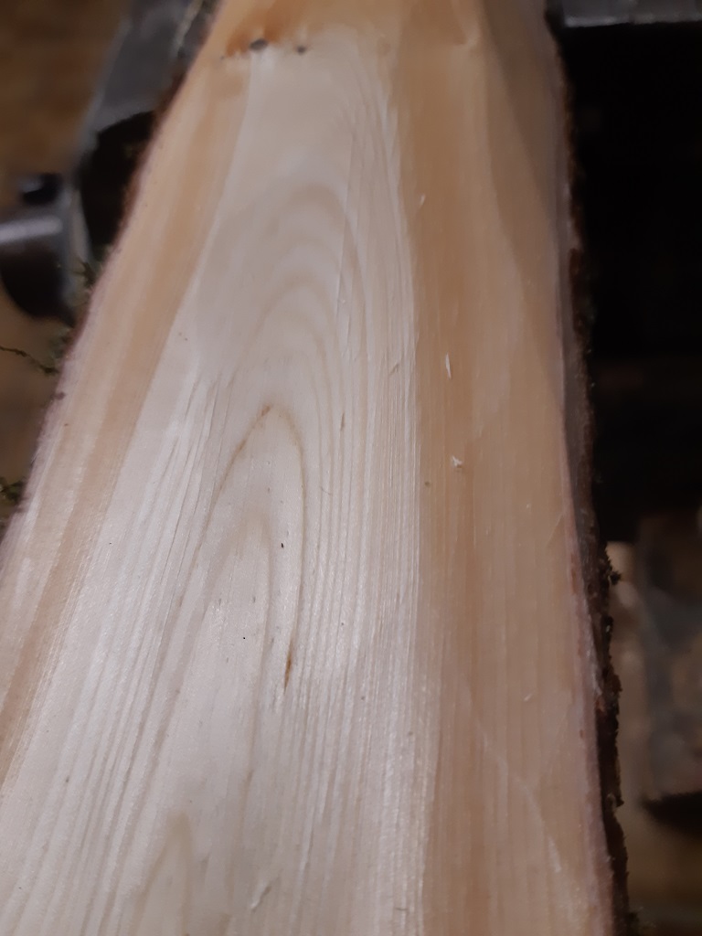

Man sieht gut die minimalen Jahreszuwächse der letzten Jahre. Detailbild: Die Laubblätter. Der Rohling hat eine gesamtlänge von 187cm Querschnitt am dickeren Ende, Alter circa 40 Jahre, gezählt am Radialschnitt beim runtermessern Hier sind die Jahrringe besser zu erkennen. Auch das außenliegende Kernholz ist gut zu erkennen. Den Rohling hab ich mit den Ziehmesser grob entrindet. Anschließend mit einer Schlagschnur die zukünftige Mittellinie aufgezeichnet. Breite ist durchgehend auf 30mm angezeichnet. Dann alles weggemessert und die Reste von Bast und Kambium mit meinem Löffelmesser entfernt. Anschließend zwischen zwei 40er Lärchenkanthölzer gespannt und zum trocknen ins Wohnzimmer.

Würdest Du das bitte erklären - ich kanns nicht erkennen, würds aber gern wissen
Herrlich viel Druckholz - willste nicht nen saami-Bogen bauen ?!

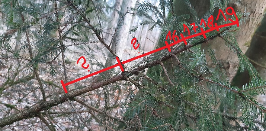

@Neumi
Antwort mit Bild folgt heute Abend muss jetzt erstmal Loch fürn Fenster in die Wand machen.
Lg Tom Tom

Ob Stammholz oder Ast iss ja egal, hauptsache ordentlich Druckholz und das Teil hat richtig schönes Druckholz!

Das Foto lügt aber nicht und je nachdem wieviel Gewicht der Baum abfangen musste, kann mehr druckholz vorhanden sein als in einem Ast.

Statistisch gesehen haben Äste bei Nadelholz natürlich immer mehr Druckholz wie Stammholz.
Ist schlicht und einfach der Belastung geschuldet. Aber auch Stammholz kann ordentlich Rotholz entwickeln.
Meist sind es keine geraden Schaftwalzen sonder krumm dem Licht entgegen gewachsen oder mit Trauflage.
Das Bäumchen hatte nur eine geringe Belastung über die Krone zum abfangen. Auch ist die Schaftwalze relativ gerade.
Der Markkanal ist für die Menge an Druckholz nur leicht exzentrisch. Für nen Saami-Bogen hab ich schlicht und einfach keine Zeit. Wenn man sich mal bischen im Wald umschaut findet man schnell unterständige Rottannen.
Hier noch das Bild für Neumi. Die Jahreszuwächse beziehen sich in dem Fall auf die Höhenzuwächse des Terminaltriebes.
Ich hab mal die entsprechenden Jahreszahlen dazugeschrieben. Die zwei linken Bereiche kann ich anhand des Photos nicht genau bestimmen dazu müsste ich nochmal in Wald.

und immerhin liegt der markkanal in etwa bei 2/3 des Durchmesser, geht natürlich auch extremer.
Aber ein backing ist Pflicht.

Der Rohling steht jetzt in unsrer Wg im Wohnzimmer und fühlt sich gut trocken an.
Die Kanthölzer hab ich bereits am Sonntag entfernt und zum Glück hat sich seitdem nigs verzogen
