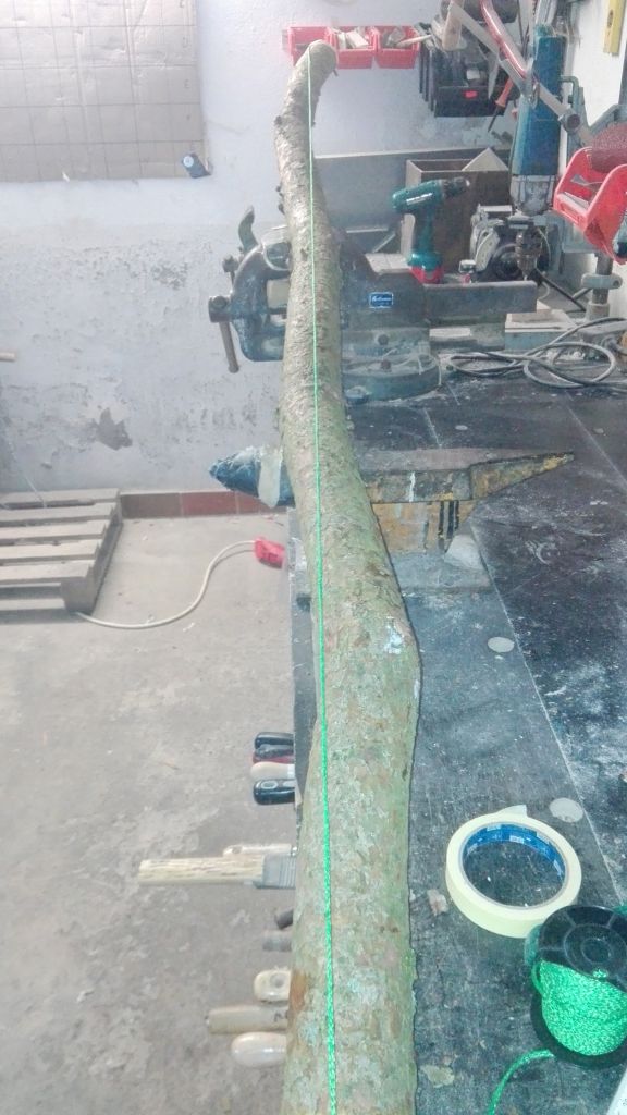

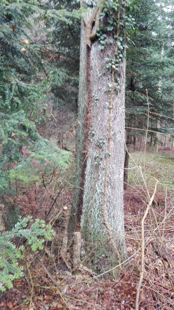

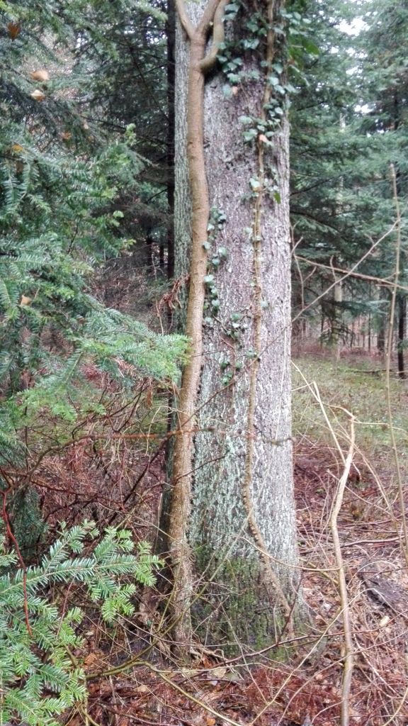

Hi Folks,
dieses Jahr ist mir ein Efeu über den Weg gelaufen und wollte mal probieren was da so geht ;) Ich werde vielleicht noch einen zweiten schneiden deshalb das ? Ich habe den Sap nur geerntet, da irgendwie gestern das letzte Getränk schlecht war. ;D Alles andere folgt morgen.
Wenn das Unterforum eröffnet wurde, bitte verschieben ;)
Vor der Entnahme
Vor der Entnahme
Nach der Entnahme
Nach der Entnahme

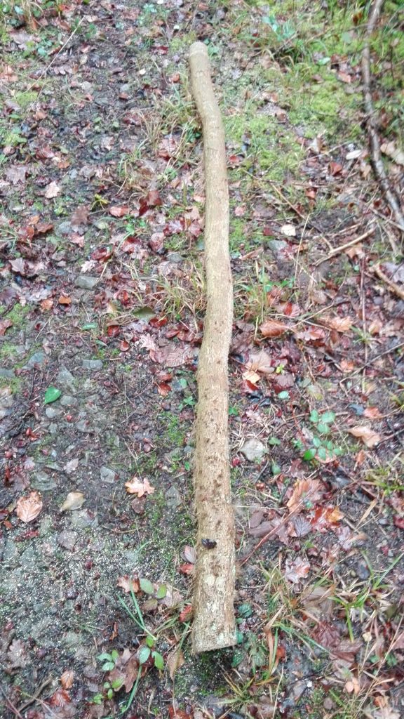

Der Efeu
Der Efeu

Ich gucke mal über den Zaun und bin schon neugierig. So ein gerades Stück Efeu würde ich mir auch beiseite stellen, aber etwas in dem Wuchs habe ich noch nie gesehen.

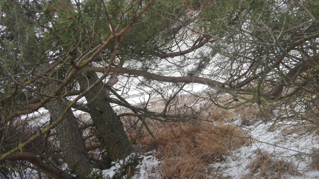

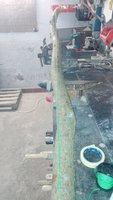

So Nun habe ich doch noch einen Sap geschnitten, auch der ist nicht gerade für Bögen bekannt.
Kiefer

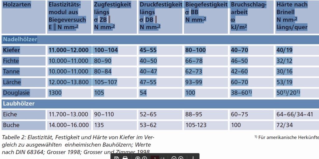

Ich bin gespannt , ob was draus wird. Die Fichte ist ja auch zum Bogen geworden und die Kiefer hat bessere Werte bei der Zugfestigkeit als Fichte. Es War nicht leicht einen Ast zu finden, der einigermaßen gerade und Astfrei war.
Da war er noch dran
Da war er noch dran

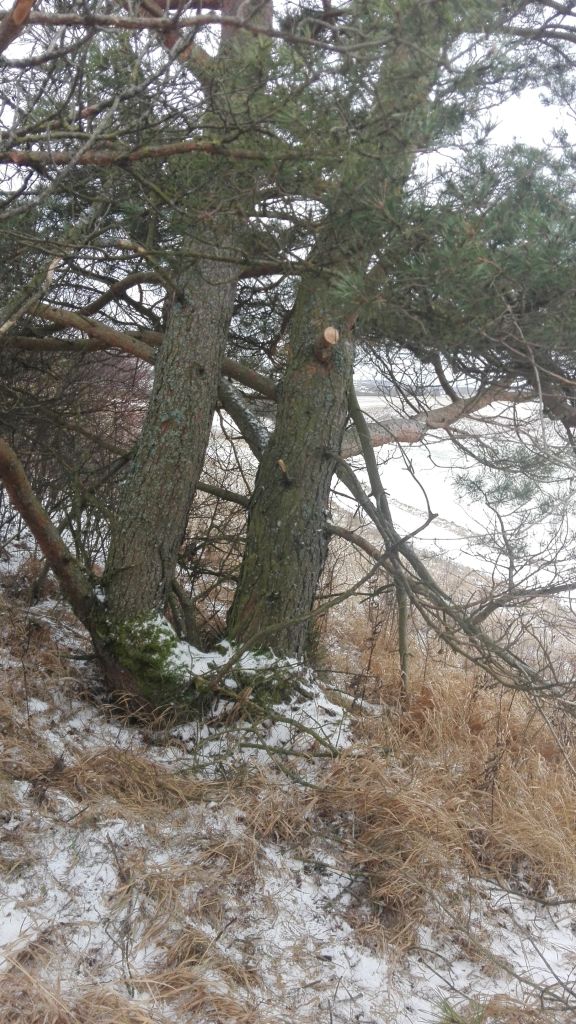

Nach der Entnahme
Nach der Entnahme

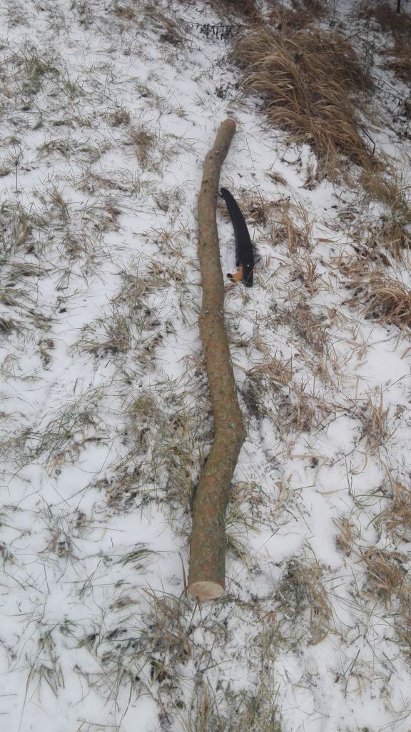

Der Sap ca 2m lang
Der Sap ca 2m lang
Bin mal gespannt ob das alles so geht.
So die Enden sind versiegelt, ich denke morgen werde ich sie aufschneiden und die Rinde runter nehmen.

Goil - Kiefer! Der Ast hat auf jeden Fall einiges an Druckholz.

Das steht auf jeden Fall auf der Agenta ;) Der Kiefer Ast hat einiges an Druckholz, aber die Säge ist durchgegangen wie Butter. Ich bin gespannt ob ich da was gescheites raus bekomme ;D

Dein Vergleich Fichte-Kiefer mit der Tabelle oben hat einen Haken. Das ist sicher kein Astholz. M.E. ist der Unterschied zwischen Ast und Stamm aber bei Fichte groesser. Bin gespannt was da rauskommt.
