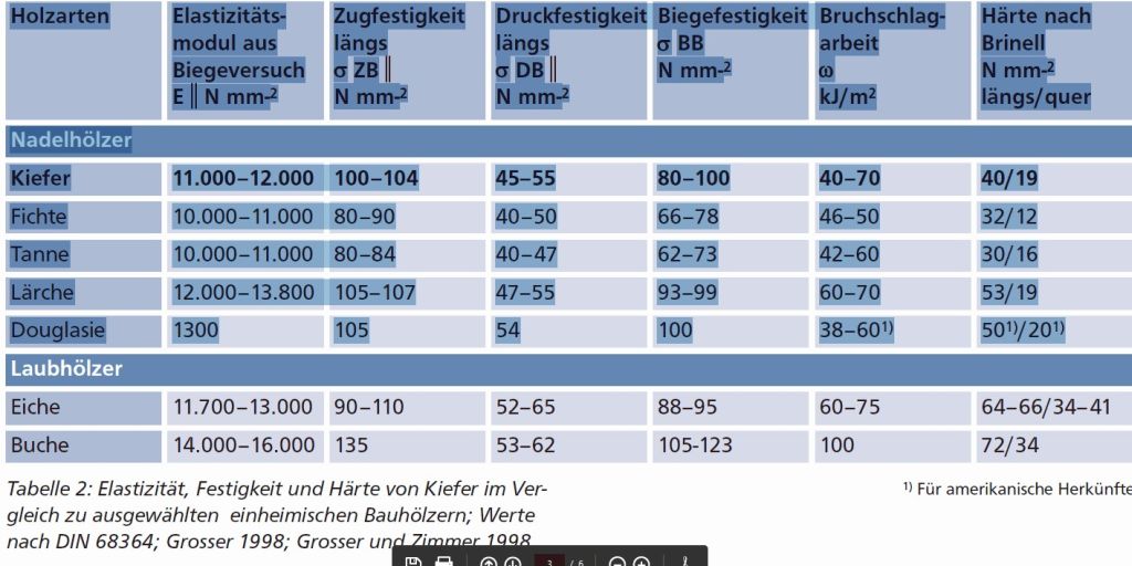

Ich bin gespannt , ob was draus wird. Die Fichte ist ja auch zum Bogen geworden und die Kiefer hat bessere Werte bei der Zugfestigkeit als Fichte. Es War nicht leicht einen Ast zu finden, der einigermaßen gerade und Astfrei war.

Dein Vergleich Fichte-Kiefer mit der Tabelle oben hat einen Haken. Das ist sicher kein Astholz. M.E. ist der Unterschied zwischen Ast und Stamm aber bei Fichte groesser. Bin gespannt was da rauskommt.
