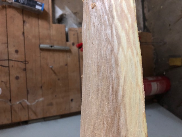

Der Bogen soll so um die 45# haben, wenn er den fertig ist. Zuerst habe ich den Stamm noch einmal gespalten, hier ein Foto von der schmaleren Seite:
Der Bast wurde grob entfernt. Der Splint wirkt auf der einen Seite frisch und auf der anderen Seite etwas versprödet. Auf diesem Foto kann man den Übergang ganz gut erkennen:
Wenn man aus dem vermeintlich versprödeten Bereich einen Span rauszieht und einen Knoten macht, scheint es aber zu funktionieren:
Würdet Ihr den Splint runter nehmen oder drauflassen?

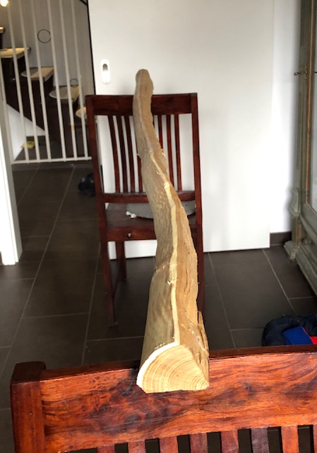

Leider ist der Stamm nicht ganz gerade:
Welche Methode eignet sich bei Goldregen am Besten? Dampfbiegen, Heissluft oder wird Bogen ohne weitere Begradigung ins Holz gelegt?

Moin, ich würde die obersten zwei Ringe runter nehmen und ein Rohhautbacking aufbringen.
Schwer, den Splint aus der Ferne zu bewerten, manchmal ist er keksig, manchmal elastisch. Dein Knoten-Teste sieht zwar gut aus, aber ... ;)
Du kannst das Holz mit allen Methoden gut biegen, obs nötig ist, wird sich zeigen. Trotzdem der Faser folgend in den Stave legen und dann erst biegen.

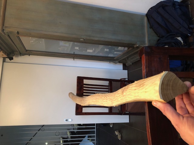

Leg mal den Stave nur an den Enden auf und mach nochmal so ein Foto wie das vorletzte

hier der Stave nur an den Enden aufgelegt.

Nein, nicht so. Der liegt ja komplett auf dem Tisch. Leg mal an beiden Enden was mind. 15cm hohes drunter, so dass er dazwischen nicht aufliegt und sich frei hindrehen kann wie er will. Da sollte dann der Splint mehr oder weniger oben liegen.

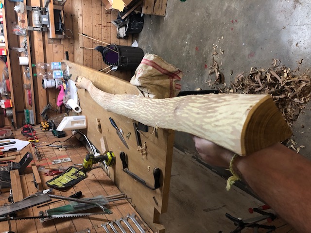

Hi Fatz,
so?

Fast ;)
Ich erwartet, dass er sich automatisch mit dem Splint nach oben dreht, aber dazu hat er wohl zu wenig Reflex. Egal. Kannst du auch selber machen. Dreh den Burschen jetzt langsam zwischen den beiden Stellungen, die du grad fotografiert hast (Split nach oben) und schau, ob du es hinbringst, dass die Mitte und die Enden auf eine Linie kommen und du zur Seite noch genug Platz fuer den Bogen hast. Wenn's hinhaut brauchst nix biegen.

Hi,
das ist knapp. Besser habe ich es nicht hinbekommen.
Kann man drehen und wenden wie man will, die Mitte bricht leider immer aus.

Beitrag von disco »
Nun hab ich am Bauch noch ein wenig rumgeschnippelt und den Bogen nochmal auf die Stuhllehnen gelegt:
Er liegt nun ziemlich seitlich, aber MItte und Ende sind mehr oder weniger auf einer Linie.... soll ichs so versuchen?
