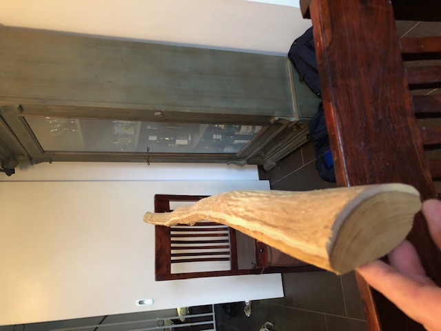

Liebes Forum,
ich möchte Euch fragen, ob Ihr diesen Goldregen für Bogenholz haltet und - falls ja - welcher Rückenring am meisten Erfolg verspricht?
Der Stave ist sehr lang und hat verhältnismäßig wenig Astlöcher.
Liebe Grüße, Lutz

Gibt bessere aber grundsätzlich ist Goldregen ziemlich dicht und geeignet. Der stave scheint aber suboptimal gespalten, da der Spalt mitten durch die Druck- / Zugholzlinie verläuft, daher würde ich je nach Durchmesser des stave den Bereich wählen, in dem die Ringe eher dicker sind.
Welcher Jahresring ? Nimm nur die Rinde ab und laß alles stehen, was an sapwood da ist.

Re: Goldregen
Sehe ich auch so.
Und nicht zu schmal bauen, dann solltenauch die dünnen Ringe halten. Goldregen ist zäh...
Oder Du machst "aus Angst" ein z.B. Rohhaut-Backing drauf...

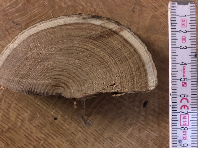

Der Bogen soll so um die 45# haben, wenn er den fertig ist. Zuerst habe ich den Stamm noch einmal gespalten, hier ein Foto von der schmaleren Seite:
Der Bast wurde grob entfernt. Der Splint wirkt auf der einen Seite frisch und auf der anderen Seite etwas versprödet. Auf diesem Foto kann man den Übergang ganz gut erkennen: Wenn man aus dem vermeintlich versprödeten Bereich einen Span rauszieht und einen Knoten macht, scheint es aber zu funktionieren: Würdet Ihr den Splint runter nehmen oder drauflassen?
Leider ist der Stamm nicht ganz gerade: Welche Methode eignet sich bei Goldregen am Besten? Dampfbiegen, Heissluft oder wird Bogen ohne weitere Begradigung ins Holz gelegt?
Liebe Grüße, Lutz

Moin, ich würde die obersten zwei Ringe runter nehmen und ein Rohhautbacking aufbringen.
Schwer, den Splint aus der Ferne zu bewerten, manchmal ist er keksig, manchmal elastisch. Dein Knoten-Teste sieht zwar gut aus, aber ...
Du kannst das Holz mit allen Methoden gut biegen, obs nötig ist, wird sich zeigen. Trotzdem der Faser folgend in den Stave legen und dann erst biegen.

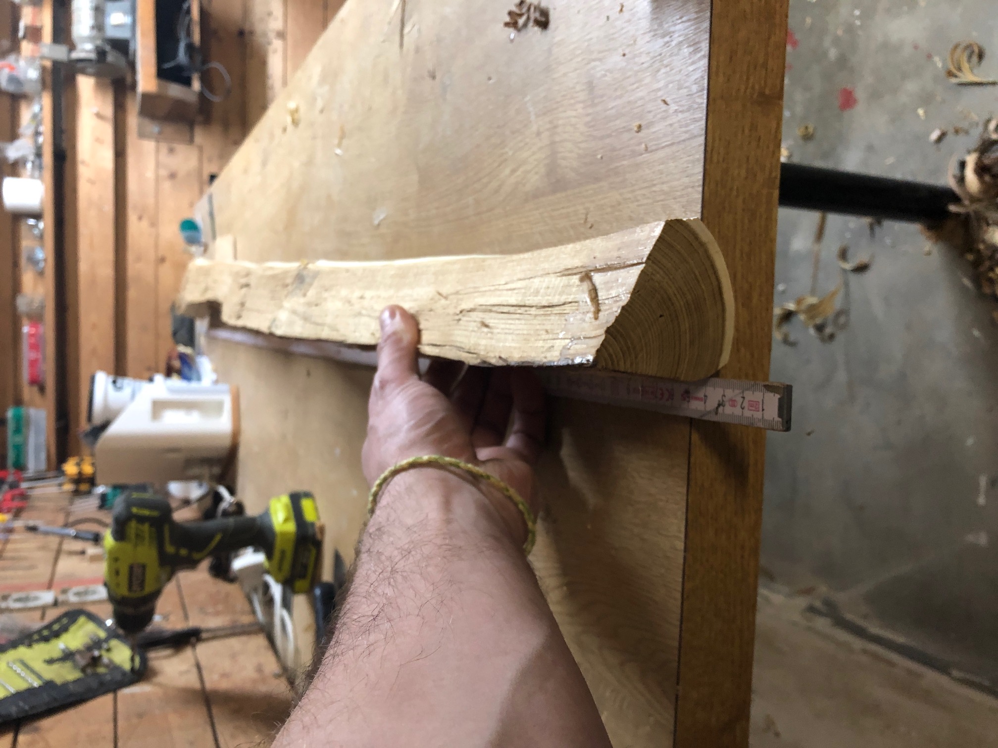

Leg mal den Stave nur an den Enden auf und mach nochmal so ein Foto wie das vorletzte
Re: Goldregen
Nein, nicht so. Der liegt ja komplett auf dem Tisch. Leg mal an beiden Enden was mind. 15cm hohes drunter, so dass er dazwischen nicht aufliegt und sich frei hindrehen kann wie er will. Da sollte dann der Splint mehr oder weniger oben liegen.
Re: Goldregen
Fast
Ich erwartet, dass er sich automatisch mit dem Splint nach oben dreht, aber dazu hat er wohl zu wenig Reflex. Egal. Kannst du auch selber machen. Dreh den Burschen jetzt langsam zwischen den beiden Stellungen, die du grad fotografiert hast (Split nach oben) und schau, ob du es hinbringst, dass die Mitte und die Enden auf eine Linie kommen und du zur Seite noch genug Platz fuer den Bogen hast. Wenn's hinhaut brauchst nix biegen.

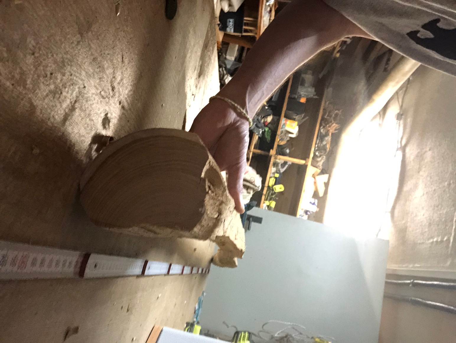

Re: Goldregen
Hi,
das ist knapp. Besser habe ich es nicht hinbekommen. Kann man drehen und wenden wie man will, die Mitte bricht leider immer aus.
Liebe Grüße, Lutz

Re: Goldregen
Nun hab ich am Bauch noch ein wenig rumgeschnippelt und den Bogen nochmal auf die Stuhllehnen gelegt:
Er liegt nun ziemlich seitlich, aber MItte und Ende sind mehr oder weniger auf einer Linie.... soll ichs so versuchen?
Liebe Grüße, Lutz
