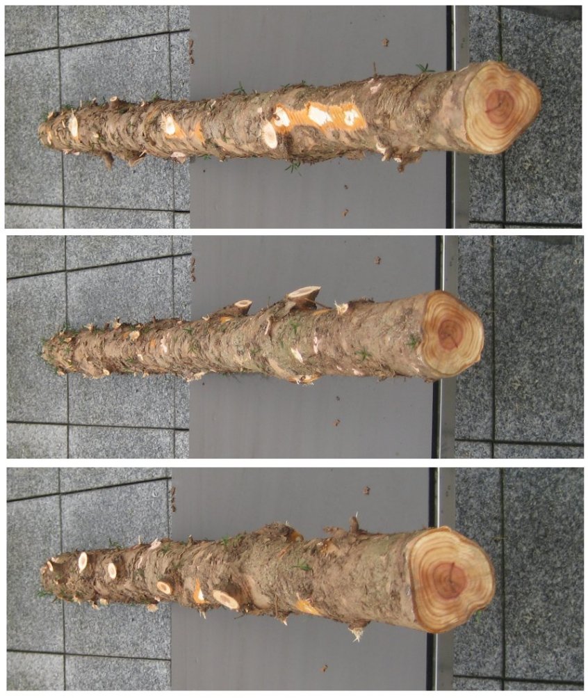

habe eine Garteneibe bekommen.
Lohn sich das daraus einen Bogen zu versuchen oder besser Brennholz.
Stamm ist 180 cm lang und Stammdicke ca. 8 cm und 6 cm.
Zuggewicht ca. 45# bei 28'' Auszug.
Weitere Fragen abhängig von euren Antworten. Danke und VG
Harald
Harald

Also wärs meiner, käme der auf den Brennholz- oder bestenfalls Drechselstapel. Allein schon die vielen Äste...wirklich gut reinlegen kann man da nirgendwo nen Bogen. Und selbst wenn, bezweifel ich, dass in dem Stück ein 45"@28er Bogen drinsteckt.

Kann nicht erkennen wieviel Drehwuchs da drinsteckt...wenns viel ist würd ich ihn nicht anpacken. - Ansonsten möchte ich die Gelegenheit nicht ungenutzt verstreichen lassen um an einen speziellen Bogen namens "Neunauge" zu erinnern.....

Wenn Du eine durchgehend astfreie oder astarme Partie hast, lohnt sich der Versuch!
Das Holz ist keine "warbowtaubliche Bergeibe", aber durchaus geeignet!

alo erst mal spalten/sägen um zu sehen wie weit die Äste ins Kernholz reinlaufen?!
Das mittlere Bild des Stammes könnte so eine Stelle sein.

Im 3er-Bildchen, die mittlere Aufnahme, dass könnte dein Bogenrücken sein.
Spalten würde ich den nicht, bei den vielen Ästen. Das wird sich nicht ausgehen.
Fest sitzende Äste sind bei Eibe im Bauch jetzt eher kein Problem.

Das Problem hat sich erledigt, nach genauerem checken des Stammes hat sich ergeben, dass das mittige Bild auch nicht in Frage kommen würde. Weiteres Drehen und Peilen entlang des Stammes war auch negativ, die Äste gingen auch in den vorab gedachten Teil des Stammes.
Liegt nun im Keller zum trocknen für Brennholz, schöne kleine 30 cm Teile.

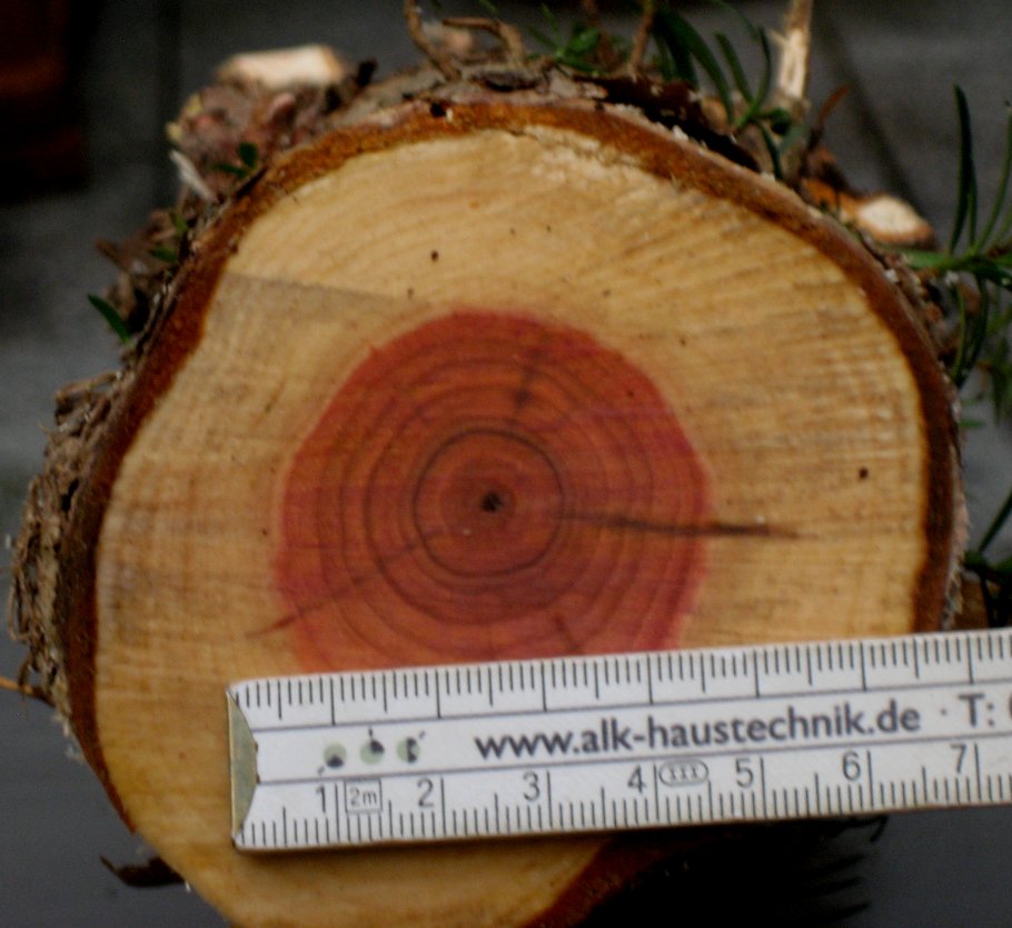

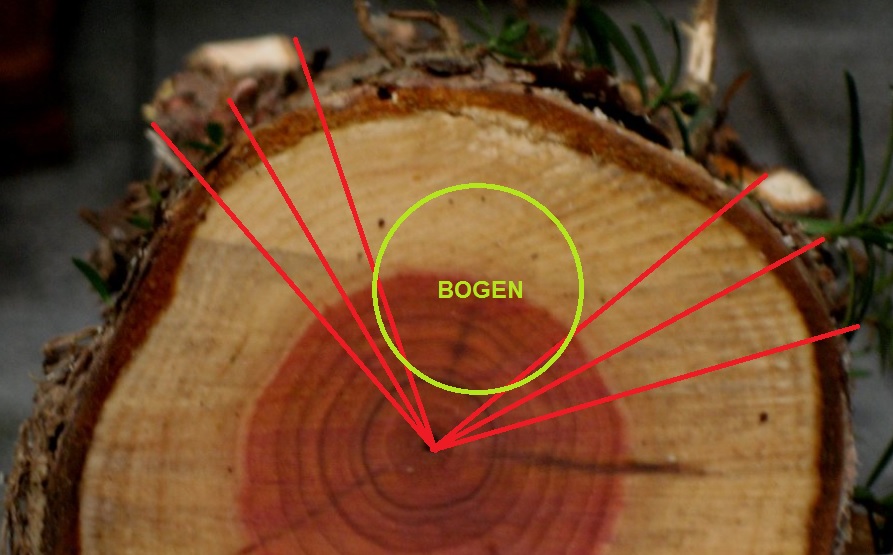

Nö, das muss man nicht nachsehen, das weiß man...apaloosa hat geschrieben:... um zu sehen wie weit die Äste ins Kernholz reinlaufen?!
Jeder Ast, der kein Zweig ist, läüft rechtwinklig zu seiner Mittelpunkt-Tangente
https://de.wikipedia.org/wiki/Tangente
bis in's Kernholz.
(in dieser Achse wäre er nur für nen 2 cm breiten Kinderbogen geeignet...)

Rabe,
Danke, wieder was gelernt.
Kinderbogen hat's genug dann hab ich es ja richtig gemacht: Brennholz.
