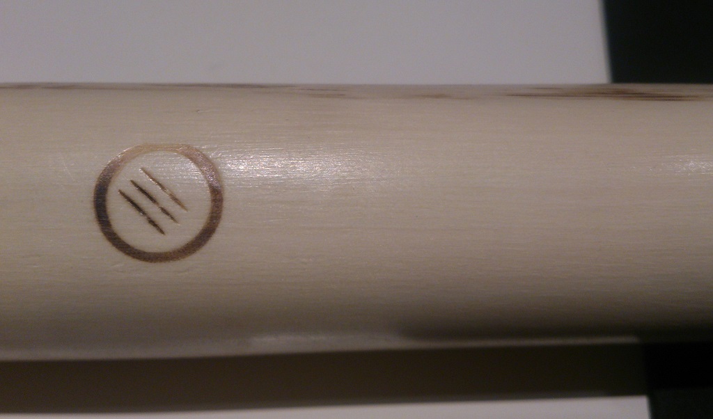

Re: Hasel zu lange gelagert??
Nope, geht auch rund, wenn das Holz passt.
Der hat einen runden Bauch bei (wie gesagt) hohem D-Profil: Die Aufnahme vom Bauch ist nur beispielhaft. Er wirklich nirgendwo Knitter.

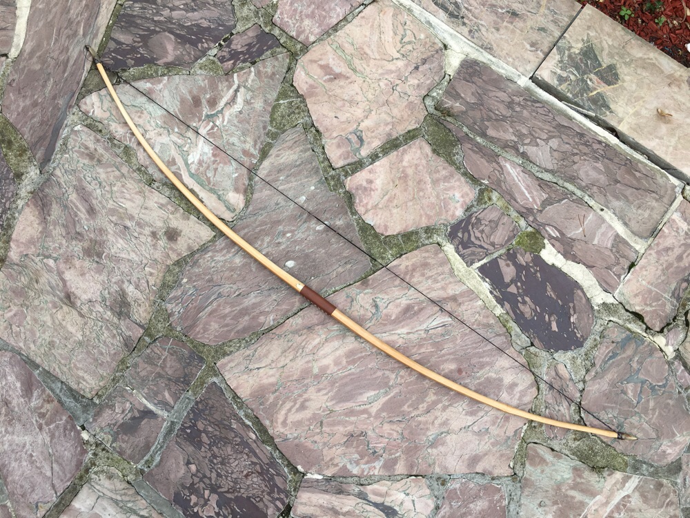

Tach, das wird zwar oft gesagt, ist aber nicht der Fall - ich erinnere hier an meinen Hasel-warbow mit 100# und rundem Bauch - der hat auch Jahrringe mit ca. 4-5 mm Dicke drin und trotz etlicher Pfeilwürfe noch nicht mal ansatzweise Knitter.fatz hat geschrieben:...Man sagt, dass die bei Hasel eher duenner (<2mm) sein sollten...
http://fletchers-corner.de/download/fil ... &mode=view
Hasel iss halt auch ne Wundertüte.
